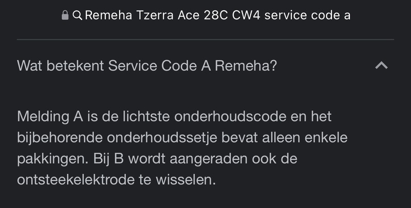

Ik heb een Remeha Tzerra Ace 28C CW4 uit 2019
Nu ben ik in het service menu terecht gekomen en kom ik niet meer terug..
Restten helpt ook niet (stekker in en uit, reset knop etc)
Voor dat ik aan de ketel ging zitten gaf hij onderhoud code A aan.
Na zoeken op Google is dat blijkbaar alleen een pakkingen, vond ik onnodig na 3 jaar dus geprobeerd die melding te resetten met als gevolg ik er niet meer uit kom :+
Hoe kom ik terug in het hoofd scherm? Alle toetsen uit de handleiding al geprobeerd.. Hij blijft hier op staan, foto display:

  • edgarf28
iMode schreef op vrijdag 28 oktober 2022 @ 12:00:
Met de + naar 0012 gaan en dan de Enter knop indrukken. En dan de R toets paar keer indrukken totdat je terug bent in het hoofdmenu

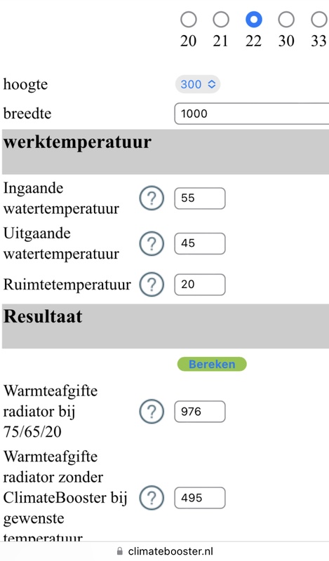

Superbeagle schreef op vrijdag 28 oktober 2022 @ 06:34:
@SMSfreakie Ik neem aan dat je de afgifte bij de juiste temperaturen hebt berekend? Controleer het anders hiermee:
https://www.climatebooste...or-radiatorpro-verwarming
ik had berekend met 60 graden ipv 55 want de calculator snapte 55 niet als geldige waarde om onduidelijke redenen..
en na reken sessie leert mij dat ik wel redelijk in de buurt zat.. beetje foutmarge houd je toch ;-)

@SMSfreakie Vreemd, ik kan gewoon een Ta van 55 graden opgeven bij een willekeurig gekozen T22. Er rolt dan gewoon een afgifte uit.

  • iMode
  • Laatst online: 02:49
edgarf28 schreef op vrijdag 28 oktober 2022 @ 13:07:
Gelukt, bedankt!
Gelijk de melding A weg kunnen halen. Ik had vanmorgen al een paar installateurs benaderd maar die hebben het allemaal te druk en te weinig personeel.. Gaat nog wat worden voor de toekomst 8)7

  • iMode
edsandje schreef op zaterdag 29 oktober 2022 @ 10:24:
De fabrikant geeft aan welk onderhoud er nodig is en jij besluit dat het onnodig is?
Onderhoud is niet alleen pakkingen vervangen.
Zeker, onderhoud code A is bij mijn type ketel toch echt alleen de pakking.
Afbeeldingslocatie: https://tweakers.net/i/xZ9j8sLsOKby_KN9Z2kkCo0eX68=/800x/filters:strip_icc():strip_exif()/f/image/UOxsFqJRfKt9nE1qtDuLBHHF.jpg?f=fotoalbum_large
En al zal ik onderhoud willen, er is geen monteur of bedrijf beschikbaar, zie bovenstaande berichten.
Gelukkig wordt de ketel alleen gebruikt voor het douche, wat ik in de zomer zelfs koud doe.
Bij onderhoud code B of C laat ik tegen die tijd wel gelijk de rubbers vervangen, mochten er dan wel monteurs zijn natuurlijk :+
De energietransitie gaat nog wat worden zo met een te kort aan vakmensen 8)7

iMode schreef op zaterdag 29 oktober 2022 @ 12:51:

Ja dat lijkt mij logisch.. Zonder monteurs natuurlijk geen onderhoud..
Bovendien stelt onderhoud A echt helemaal niks voor, en zijn het nogmaals, toch echt alleen de pakkingen, kom ik zo op terug..
Het bedrijf die de ketel geïnstalleerd heeft bestaat niet meer, en dat is maar goed ook, die moesten uiteindelijk 4 keer terug komen omdat er van alles mis was na de installatie (lekkage, storing etc).
Ik zie het idd bij de volgende beurt allemaal wel weer, wie dan leeft, wie dan zorgen heeft. Voor nu is het gelukkig opgelost.
Ik zou nog terug komen op onderhoud A, leuk filmpje op YouTube, ik heb nog minder gas verbruikt als de beste man:
YouTube: Nutteloos CV onderhoud (deel 2) - Remeha Tzerra Ace

iMode schreef op zaterdag 29 oktober 2022 @ 15:35:
Nogmaals onderhoud is meer dan een pakking vervangen.
Ik zou het advies van de fabrikant volgen en niet een filmpje op yourube......

edsandje schreef op zondag 30 oktober 2022 @ 09:23:
Nogmaals, onderhoud A is echt alleen de pakking.
Onderhoud B is de pakking en ontsteekelektrode.
Onderhoud C is groot onderhoud.

iMode schreef op zondag 30 oktober 2022 @ 15:21:
Kijk even naar hoofdstuk 9 in de installatie handleiding.

edsandje schreef op zondag 30 oktober 2022 @ 17:09:
Ik heb hier inderdaad de JUISTE servicehandleiding, hoofdstuk 7 (y)
  • edsandje
edsandje
Geen vragen via pm
iMode schreef op zondag 30 oktober 2022 @ 17:28:
Ook goed en wat staat daar in wat je moet doen aan onderhoud?

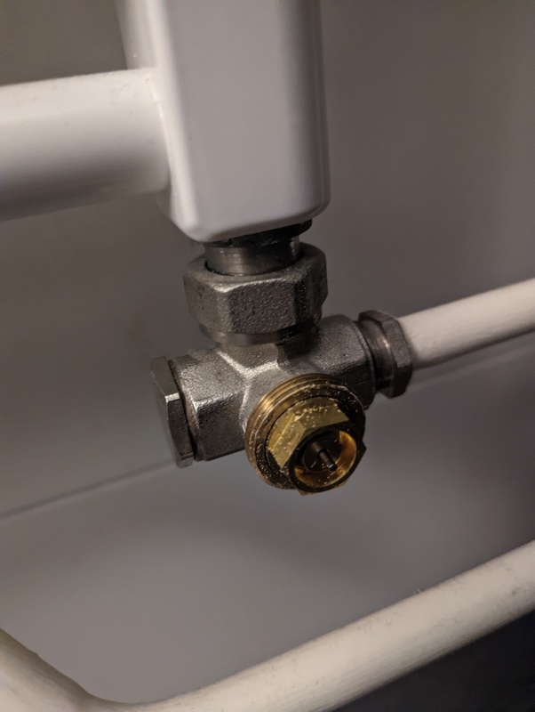

Zou de delta T van de radiator in de keuken (T33) de hal (T22) en badkamer (designradiator) willen verbeteren.
Heb deze geprobeerd in te regelen door de standaard radiatorknoppen volledig te openen en dmv knijpen vd voetventielen met inbus de retourtemperatuur te verlagen. Deze voetventielen staan nu bijna dicht en de retourtemperatuur is nog wat hoog 60 in 50 uit. Zitten al radiator ventilatoren onder. Pompsnelheid CV zo laag mogelijk en CV deellast staat op 6kW is ook zo laag mogelijk.
Haal ik een beter resultaat als ik deze radiatorkranen met een comap 135 sleutel inregel?
Afbeeldingslocatie: https://tweakers.net/i/jb_OyBTy9aB2hkAple18oSclzoM=/x800/filters:strip_icc():strip_exif()/f/image/ojP6RYrDnZPMmP8kDTMdRFpX.jpg?f=fotoalbum_large
Hoe kan ik deze badkamerradiator verbeteren? Heeft met klein slagje geopend voetventiel retour van 55 en er gaat 60 in.

@Michiel193 waar staat je pompsnelheid op? Als het bijna dicht staat enner gaar 60 in 55 uit dan staat je pomp misschien te hoog, hoe zit het met de andere radiatoren zijn die wel 80% out vanuit de aanvoer?
APS QS1 en Y600 3*340w 38graden en 3*340w 20Graden alles naar het Oosten 92 graden. Zuid set sma sunnyboy 2100b 8*255w 38 graden 178graden zuid || Warmtepomp Panasonic MDC 9kw j-series enkel radiatoren maar lage temperaturen
  • Kees85
  • Registratie: December 2021
  • Laatst online: 00:24
Inregelen doe je bij voorkeur met de aanvoer knoppen, niet met voetventielen ivm vervuiling en dus kans op verstoppingen.
Of je de knop zelf open zet of via de comap sleutel komt op vrijwel hetzelfde neer.
Meestal kwart tot half open is al genoeg voor goede deltaT.

Knop staat helemaal open.. Zit wel te denken om misschien ventilatoren te plaatsem Karwei had een 30 % korting vorige week.. Maar,.. ja. het zachte weer,... ach.. waar gaat het over..
