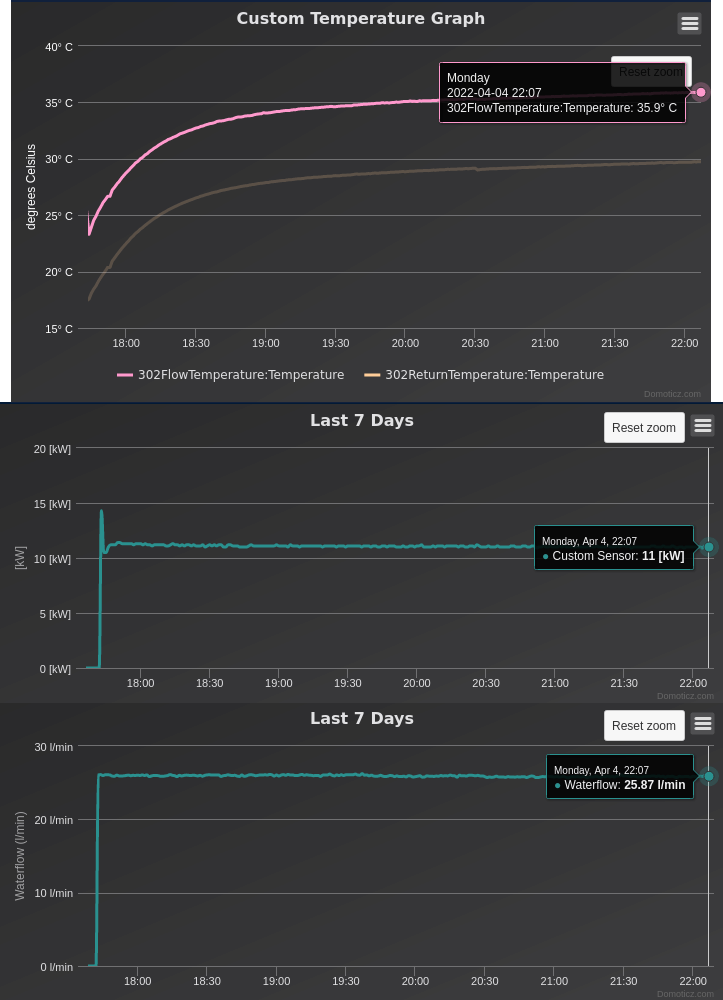

Vandaag de verwarming op 20 graden , dus minimale warmte vraag. Is dit nu pendelen? Elk half uur een piekje./slaat de cv aan. Of heb je dan nog meer pieken per uur?
Betreft een Calenta, ik heb vd week het vermogen teruggeschroefd van 20 naar12,5 kwh. (Fabrieksinstelling...)
Afbeeldingslocatie: https://tweakers.net/i/3AD834iu7VOPLK5TOa6ImpuNDmQ=/800x/filters:strip_icc():strip_exif()/f/image/imbKRAQOjE2EQ1tCdd4nW8DQ.jpg?f=fotoalbum_large
Het lijkt me niet. Dit is een low-load modus en dat hoort zo. Als de mijne gaat pendelen is dat 1 keer per 3min.

ptr1968 schreef op zaterdag 5 november 2022 @ 17:02:
Is dat momenteel met de zachte temperaturen niet heel veel, die 11kW continue?
(of valt t mee qua M3 gas?)
Bekijk de diagrammen even: 4 april 2022 is het datum ('s avonds), buitentemperatuur vermoedelijk ca. 3-4 °C

olafmol schreef op zaterdag 5 november 2022 @ 15:52:
Dit lijkt me toch volkomen afhankelijk van het weer? Buitentemperatuur, zon-inval, en (vooral) windsnelheid en windrichting. Zeg niet dat het geen nuttig experiment is, maar er zijn best wel wat variabelen die je niet in de hand hebt. Zelf vind ik het nog steeds gek dat er zo weinig rekening met wind gehouden wordt, in mijn ervaring heeft dat een significante impact op het energieverlies van een huis, in veel gevallen veel meer dan buitentemperatuur.
Het doel was niet om het warmte verlies van het huis te bepalen, maar om te kijken welke Ta mijn CV systeem nodig heeft om 11 kW af te kunnen geven voor de WAR stooklijn van een toekomstige warmtepomp. (Mijn huis heeft ongeveer 11 kW warmte verlies bij -15oC buiten temperatuur)
Door de ketel in vermogen vast te zetten en de flow op l/min te begrenzen op een flow die overeenkomt met wat een warmte pomp doet, is het daarna een kwestie van afwachten. Waar de Ta op stabiliseerd is dan de Ta die nodig is om 11 kW kwijt te kunnen.
Zoals Dunklefaser al aangaf was dat van april dit jaar toen was het ~4oC hier, maar mijn ketel kan ook niet minder doen (max = 45 kW), met continue verwarmen gaat hij in low-load mode en dan is hij maar zo kort aan dat niet valt te bepalen met welke Ta de 11 kW wordt afgegeven.

  • Riesjard
Ik ben benieuwd naar jullie feedback hier.
Sinds een paar maanden houd ik me thuis bezig met stroom en gasverbruik (zoals vele anderen waarschijnlijk).
Om tot inzicht te komen lees ik via de P1 poort mn energiemeter uit en heb ik o.a. een Shelly plug tussen mijn CV en stopcontact gezet. Door het 1e heb ik (uiteraard) veel meer inzicht in mijn gasverbruik en door het 2e kan ik heel nauwkeurig zien hoe mijn cv ketel (Intergas 36/30, zon 7 jaar oud) schakelt.
Ik heb alleen geen vergelijk met vorige stookseizoenen, simpelweg omdat ik deze data nog niet had. Hoogstens via de energieleverancier inzicht in mijn gasverbruik op dagbasis.
De goed geïsoleerde woning (bj 2014) is overal voorzien van vloerverwarming en elke ruimte is afzonderlijk te regelen met een eigen thermostaat die ook zelf de ketel kan aansturen. In de praktijk worden alleen de beneden verdieping (rond de 80m2) en badkamer verwarmd. Deze staan op 20 en 21 graden, zonder nachtverlaging.
De vloerverwarming verdeler heeft geen eigen pomp, dus de pomp van de CV ketel pompt daadwerkelijk het warme water de vloeren in.
Wat ook nog goed is om te weten is dat de thermostaten de cv ook volledig modulerend aanstuurt.
Nu ben ik al bezig geweest om mijn ketel te tweaken:
  • minimaal CV vermogen was vanuit de bouw ingesteld op 30% (= ongeveer 10 kw CV-vermogen). Deze heb ik nu op 25% staan, ik heb vernomen dat ik dat niet lager mag zetten want anders gaat mijn Intergas ketel in storing. Ik heb dat overigens niet zelf getest
  • maximaal CV-vermogen was ingesteld op 70. Deze heb ik ondertussen op 35 gezet wat voor mijn ketel ongeveer 11 kw betekent
  • minimale pomp toerental was 40%. Deze heb ik aangepast naar 25%, wat tevens het minimum zou zijn zonder in storing te gaan
  • max pomp toeren was 80% en heb ik nu naar 45 staan. Hierdoor is het me gelukt om de retourtemp al heel erg omlaag te brengen
  • de aanvoertemp was gelukkig al wel op 40 graden gezet dus daar heb ik niets veranderd. Ik had hem nog even op 35 gezet maar omdat de CV toch moduleert nav de warmtevraag heb ik het weer op 40 gezet
De data is nu als volgt.
aan de hand van het stroomgebruik van de CV ketel is het volgende stookpatroon (en tevens pendel patroon? ) te zien:
Afbeeldingslocatie: https://tweakers.net/i/-Z4Upq20h_oB1Spq85FoUWrBVEc=/800x/filters:strip_exif()/f/image/fg0tBuV27VB6i16W8j1e0VzV.png?f=fotoalbum_large
De temperatuur is stabiel, overdag wordt het wel wat warmer maar dat komt door binnenvallend zonlicht, de CV stookt dan niet meer:
Afbeeldingslocatie: https://tweakers.net/i/3ehcOg2V5pSaCi64xr9rnrgDv08=/full-fit-in/4000x4000/filters:no_upscale():fill(white):strip_exif()/f/image/X39ngZegyS8s3Bc5jdrahWSg.png?f=user_large
Het gasverbruik vandaag ziet er dan zo uit:
Afbeeldingslocatie: https://tweakers.net/i/CAFpIpU90slxkT3N4USJaNV8GuY=/full-fit-in/4000x4000/filters:no_upscale():fill(white):strip_exif()/f/image/YQUeF82386LIPDoIH01veZ9Q.png?f=user_large
Tot nu toe vandaag zon 2 m3 gasverbruik in totaal.
Hulpvragen:
  • Ondanks dat de temperatuur stabiel is (wat het hoofddoel is) heb zelf het gevoel dat de CV te vaak en dan te kort aanschakelt. Zo'n 4 a 5 keer per uur en steeds maar 5 minuten. Eens of maak ik me druk om niks? Beetje off-topic voor nu maar dit vraag ik ook omdat dezelfde thermostaten en regelsysteem in de toekomst een warmtepomp gaan aansturen met een 50l buffervat op de retour (in serie en dus geen parallel buffervat met eigen pomp), oftewel de thermostaten gaan ook de warmtepomp straks aansturen.
  • Ik kan het moeilijk vergelijken en eigenlijk niet onderbouwen maar ik heb zo het idee dat mijn gasverbruik misschien toch nog omlaag kan (zonder alle thermostaten op 16 te zetten ;-) ).
  • Wat zou ik nog kunnen verbeteren aan mijn cv installatie en of gebruik?
  • henwy
  • Laatst online: 29-09 16:16
henwy
Meh
Riesjard schreef op dinsdag 8 november 2022 @ 15:49:
Hulpvragen:
Toevallig gisteren druk mee aan het prutsen geweest. Zet de parameter op de ketel van minimale OpenTherm temperatuur op 45 of meer. Bij mij ging het beter vanaf 45 graden (de ketel kon de warmte niet kwijt en ging constant kort stoken en weer uit, de thermostaat vroeg <40 dacht ik). Volgens mij was dit parameter E en dan E. op 1. Het ging hier ook om een intergas 36/30 en OT thermostaat.
De max aanvoertemperatuur heb ik echter wel hoger staan. Ik weet niet of dat dwars kan zitten. Mijn ketel was constant aan het pendelen zonder de minimum OT setting.
  • olafmol
  • Laatst online: 23:31
henwy schreef op dinsdag 8 november 2022 @ 16:20:
Dan is je afgifte systeem te klein voor je minimale ketel vermogen. Door de min temperatuur omhoog te schroeven corrigeer je daarop.
