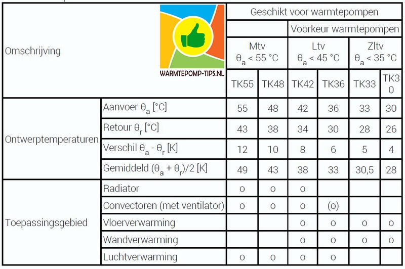

Als je zo zuinig mogelijk wilt stoken, moet je de retourtemperatuur zo laag mogelijk krijgen. Om dat te doen moet je de aanvoer zo laag mogelijk zetten en de pompsnelheid zo laag mogelijk. Het minimumvermogen van de ketel wil je zo laag mogelijk. Zet die gewoon eens op de laagst mogelijke stand.
Het patroon in jouw grafiek is een typische low-load regeling. De CV ketel produceert steeds even warmte, schakelt dan uit en schakelt enige tijd later weer in. Je hebt een warmtelast die veel lager ligt dan het minimum vermogen. Daar is niets aan te doen en is inherent aan CV systemen.
Als je wilt kijken of je woning geschikt is voor een warmtepomp moet je wat anders doen. Dan moet je je aanvoertemperatuur zo laag mogelijk hebben en je debiet zo hoog mogelijk, dus de pomp op maximale snelheid en de aanvoertemperatuur zo laag mogelijk.
Een warmtepomp heeft het liefst een zo laag mogelijke aanvoer en een zo klein mogelijk verschil tussen aanvoer en retour. Dan werkt een warmtepomp het zuinigst (hoogste COP, minste elektrische kWh per kWh warmte)
Als je aanvoer 40 is en je retour 30 is de gemiddelde temperatuur van het afgiftesysteem 35 graden. Je kunt dat ook bereiken bij een aanvoer van 36 met een retour van 34 met veel hoger debiet (hogere pompsnelheid). Dat is voor een warmtepomp ideaal.

  • Riesjard
Blihi schreef op woensdag 9 november 2022 @ 19:08:
Nee. Met een WP wil je een zo laag mogelijke delta-T met zo hoog mogelijk debiet. De overdracht is dan precies hetzelfde als een hoge delta-T met laag debiet, maar de buitenunit hoeft veel minder hard te werken.
Warmteafgifte over de vloer wordt puur bepaald door de gemiddelde temperatuur, verder niets. De delta-t doet daarvoor niet ter zake.
Een WP is veel zuiniger bij 34/32 dan bij 40/26, terwijl de gemiddelde temperatuur (33 graden) en dus de afgifte hetzelfde is.
Interessant!
Heb je hier nog een bron voor? Ik zou er graag meer over te weten komen. Ik had al wel vernomen dat bij een wp een zo laag mogelijke aanvoer meer rendeert.
Ik snap alleen nog niet zo goed waarom is dit anders dan bij een gasgestookte cv, en dan even met als uitgangspunt dat er geen overbemeten cv ketel zou zijn.
Ik kwam zelf tot mijn conclusie nav bijv dit:Afbeeldingslocatie: https://tweakers.net/i/d22Am5AUhNGnTy0Xsnem033OuZs=/800x/filters:strip_icc():strip_exif()/f/image/HvBXDY2oEtJ4DUfRe00G0PtC.jpg?f=fotoalbum_large
https://warmtepomp-tips.nl/warmtepomp/lt_verwarming/
