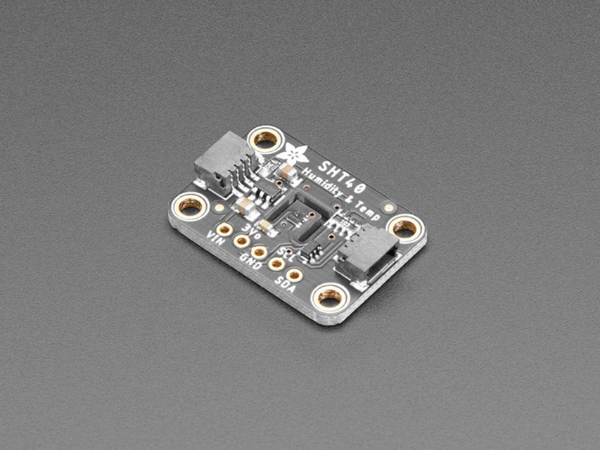

  • Marc_Sway
  • Laatst online: 05-09 11:50
Mensen, de meeste kamerthermostaten zijn qua temperatuurmetingen niet echt accuraat en ook niet de temp sensors in CV ketels, omdat er RTD achtige sensoren worden gebruikt. Ook de veel op Internet gekochte SD18B20’s zijn vaak niet accuraat omdat meer dan 90% can die SD18B20’s van ca 1.5-2 Euro fake clones zijn uit China. Die kunnen zomaar 1 of 2 C afwijken met de werkelijke temperatuur ter plaatse.
Wat wel erg goede temp. sensors zijn, zijn de SHT45:
Afbeeldingslocatie: https://tweakers.net/i/MWm4tVAw2DF8sB0obYvxEden9Oc=/x800/filters:strip_icc():strip_exif()/f/image/Xve2Xdv3mcQ8gpwhkVnIalGR.jpg?f=fotoalbum_large
https://esphome.io/components/sensor/sht4x.html
Wie heeft daar ervaring mee met het koppelen aan Rasp Pi, Arduino, Home Assistant, etc?

Marc_Sway schreef op zaterdag 12 november 2022 @ 09:11:
Rtd, bedoel je daar Pt100 mee of ben je in verwarring met thermokoppels.
Rtd zijn namelijk over het algemeen nauwkeuriger dan thermokoppels, ook duurder.
Nu zal in het rookgas en branderruimte van cv-ketel een thermokoppel worden toegepast.
[ Voor 6% gewijzigd door leonbong op 12-11-2022 09:36 ]
  • Marc_Sway
Je hebt gelijk: RTDs. Maar zowel die als thermokoppels zijn (ook door aging) vaak onnauwkeuriger dan de goede digitale sensoren. En naar mijn idee zijn praktisch alle huis tuin en keuken temp sensoren in CV ketels en vele kamerthermostaten en temperatuurmeters weer slechter dan de echte (niet-clone) DS18B20s.
En de SHT45 is weer nauwkeuriger dan de echte DS18B20.
  • leonbong
  • Laatst online: 15:09

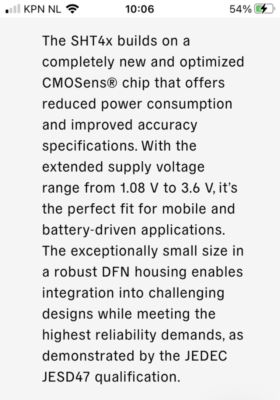

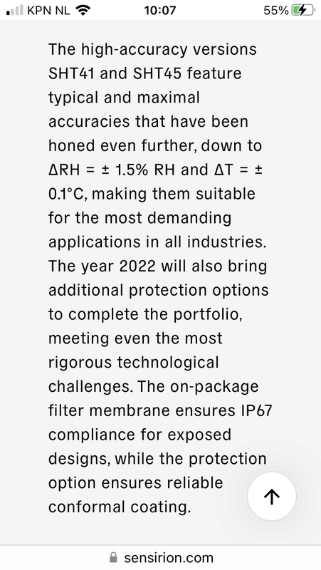

Maar volgens welk principe bepaalt die “digitale sensor” de temperatuur dan?
Ps een 4 seconden response tijd op temperatuur wijziging is zeker niet spectaculair maar zeer traag.
spoiler:
thermokoppel in de chip gok ik
[ Voor 51% gewijzigd door leonbong op 12-11-2022 10:04 ]

  • Marc_Sway
En de vraag is, heeft er iemand hier op t forum ervaring mee met het koppelen van een SHT45 of eventueel een SHT40 aan een Rasp Pi, Arduino, of ESP of met een USB naar TTL converter (zoals de CP2102 of een PL2303HX) naar een USB port van een laptop/PC (waar dan Linux of Windows op draait).
[ Voor 7% gewijzigd door Marc_Sway op 12-11-2022 10:25 ]
  • Seafarer
  • Laatst online: 11:24
En dan maar hopen dat daar geen fakes van circuleren. :)
Er zijn vele tweakers die 10 X DS18B20 sensors tegelijk getest hebben. Met als conclusie gewoon hetzelfde op die paar tiende na. Ik heb zelf metingen gedaan met een gecalibreerde en gecertificeerde temperatuur meter en DS18B20 sensors zijn prima. Zelfs een hele boel goodkope shit uit china kwam niet verder dan een afwijking van 1 graad meer en 1 graad minder in het gebied van 0 tot 80 graden.
Maar goed als je echt over de top wilt meten. :)
  • Marc_Sway
Seafarer schreef op zaterdag 12 november 2022 @ 10:17:
Dank voor de reactie. Maar ‘1 graad meer en 1 graad minder’ betekent een delta van 2C.
Om dan een accurate temp waarde ergens te meten, zou je dan 3 DS18B20s daar moeten installeren en de meetwaarde in de software moeten ‘middelen’.
  • PentaClover
  • Registratie: September 2018
  • Laatst online: 28-08 10:30
Marc_Sway schreef op zaterdag 12 november 2022 @ 10:22:
Waarschijnlijk zit de variatie van de goedkope sensoren in de dikte van de platina meetdraad, dus door de sensoren in ijs water en in kokend water te hangen en te meten kan je vrij goed een sw correctie voor elke goedkope sensor bepalen om ze zowel naar elkaar toe te calibreren als naar een absolute nauwkeurigheid, maar je moet er maar zin in hebben :)

PentaClover schreef op zaterdag 12 november 2022 @ 10:31:
Mee eens, een software-correctie is idd een optie, maar dan moet je idd met ijs of kokend water eerst al die sensors gaan ‘calibreren’, waar je uiteraard niet allemaal moeite in wilt steken.
Beter is direct meer nauwkeurige sensors te gebruiken die ‘vanaf de fabriek’ al heel accuraat zijn, zoals deze SHT45 of de SHT40. Die dingen kosten ook maar iets van 5-7$ en in in bulk volgens mij iets van $3…
Hier ook een foto van de SHT40:
