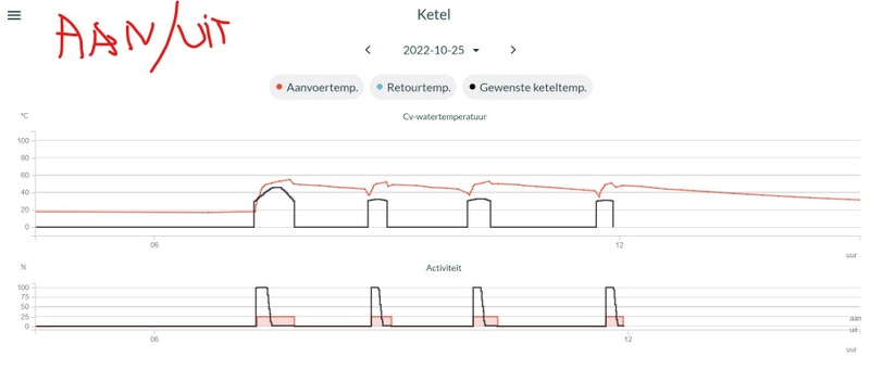

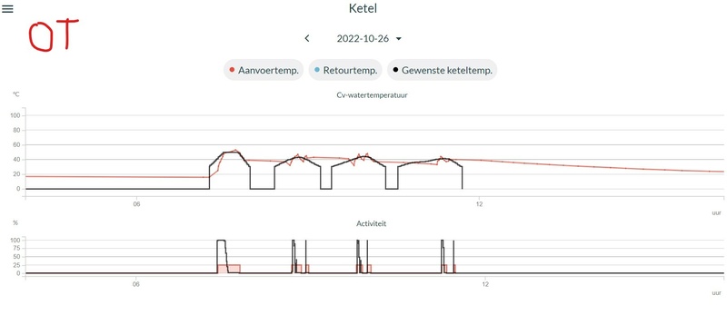

  • ptr1968
  • Registratie: Januari 2022
  • Laatst online: 26-09 17:07
Fantastic_fox schreef op dinsdag 25 oktober 2022 @ 21:52:
Allen,
Wat vonden jullie hier nu van vraag ik me af je leest over het afstellen van de cv erg veel verschillende zienswijzen
YouTube: Duurzame energie #61 Verlaag NOOIT je aanvoertemperatuur van je cv... John visser over zet hem niet op 60
Heb hier een testje gedaan; Gisterochtend ketel op aan/uit en 50graden aanvoertemp, en Vandaag ketel openterm en 70graden.
Overige instellingen zelfde; min. vermogen 25 en max vermogen 35%
De buitentemp. was begin ketelcyclus vanochtend 3 graden kouder dan gisterochtend.
Hier geen zon sochtens op huis.
Met de OT instelling ging ketel wat meer pendelen maar gas was aanmerkelijk zuiniger: 0,8M3
Gister met aan/uit instelling 1,2M3
Scheelt toch behoorlijk veel
(smiddags en savonds geen verbruik geweest)
zie grafieken:
Afbeeldingslocatie: https://tweakers.net/i/nkyz4GP8Nn6Ff0XPnaL04F5yjEA=/800x/filters:strip_icc():strip_exif()/f/image/QMLvY5fqMj3obbrIxjMlHIha.jpg?f=fotoalbum_large
Afbeeldingslocatie: https://tweakers.net/i/_6r_9HSMA5b0ICU0qSa05vYUbiM=/800x/filters:strip_icc():strip_exif()/f/image/FhPqNGKhNCEf5meZnR4Gvnie.jpg?f=fotoalbum_large
  • Seafarer
  • Laatst online: 22:48
ptr1968 schreef op woensdag 26 oktober 2022 @ 17:38:
zie grafieken:
Tsja. Windsnelheid en windrichting ontbreken nog want dat is heel erg van invloed. Ik weet niet of je dat er nog bij kunt toveren.
En wat was het afgifte systeem? In de grafiek is ook de retour temperatuur weggevallen?
Edit: ik kan mij ook voorstellen als je een thermostaat omschakeld van OT naar aan/uit dat alle aanleer waardes en/of PI of PID instellingen weggegooid worden en de thermostaat dit opnieuw begint op te bouwen. Hoe valide is deze goed bedoelde test dan?
[ Voor 10% gewijzigd door Seafarer op 26-10-2022 18:24 ]
  • Superbeagle
  • Laatst online: 27-09 11:50
Superbeagle
Always smile
@ptr1968 Het gaat vooral om de retourtemperatuur. Registreer je die ook?

  • ptr1968
Seafarer schreef op woensdag 26 oktober 2022 @ 18:10:
Retour registreerd deze intergas helaas niet, ik schat 20% lager als de aanvoer.
Afgifte systeem voornamelijk 4x jaga en 1e uur ook nog 2x T11
Wind was ongeveer hetzelfde, nauwelijks. Wat ik kan bedenken dat het vanaf vrijdag elke dag wat warmer is waardoor huis toch meer opwarmt per saldo.
Hij stond ongeveer 2 weken op aan/uit, gisteravond overgezet naar OT, dus afwachten qua aanleer dingetjes.
Het was maar simpel testje, wel extreem verschil in gas.
[ Voor 5% gewijzigd door ptr1968 op 26-10-2022 19:46 ]
