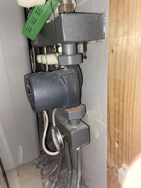

Wat voor thermostaat heb je hangen, met welke instellingen en wat voor verdeler en hoeveel groepen?
Staan de radiatoren altijd uit of slechts nu voor de test?
Ik heb een Tado systeem, dus kamers gaan 'aan' op het moment dat het daar te koud wordt. Maar het is nu nog niet koud genoeg in huis, dus op dit moment verwarm ik alleen de woonkamer.
De vloerverwarming is zo'n 35 m2, verdeeld over vier groepen.
Maar de vraag is nu dus eigenlijk of het bij deze ketel überhaupt mogelijk is om zo'n lage aanvoertemperatuur aan te kunnen, of is deze ketel gewoon niet heel erg geschikt voor. Die 45 graden aanvoer is prima voor de vloerverwarming, voor de radiatoren in de rest van het huis ben ik benieuwd hoe goed dat werkt tov de 60 graden die ik tot nu toe had ingesteld. Er hangen nu in de meeste ruimtes al behoorlijk grote radiatoren, die verwarmen nu in no time een ruimte, dus dat gaat denk ik wel aardig. Maar misschien dat ik beter kan gaan testen op het moment dat ze ook daadwerkelijk iets moeten doen en is het nu nog een beetje te vroeg hier voor.

@Haan Ik heb geen verstand van Tado’s omdat ik een iSense aan de muur heb hangen. Heb de grote broer van jouw 28c, de 35c en dit zijn mijn instellingen omdat ik ook aan het testen ben met een zo laag mogelijke Ta. Hopelijk heb je hier iets aan.
Ketel:
Alles op fabrieksinstelling
Ta code 1 op 75 °C
Pompnadraaitijd code 2 op 15 min (=helaas max)
Pompsnelheid code L op 80 %. Binnenkort hoger totdat er stromingsgeluiden hoorbaar zijn.
Thermostaat:
Ta min op 25 °C
Ta max op 30 °C
Gewenste ruimtetemperatuur 20 °C
Nachtverlaging 19,5 °C
Max aanwarmtijd 60 min
Mengverdeler met pomp:
Pompschakelaar 23 °C
Thermostaat op aanvoer helemaal open.
Radiatoren 1ste:

@Superbeagle Bij Tado heb je helaas geen invloed op de temperatuur van de ketel, dus het enige dat ik kan doen is het op de ketel zelf begrenzen. Wat is precies het effect van de pompnadraaitijd? Ik heb die volgens mij op de standaard 1 minuut laten staan.

@Haan Zoveel mogelijk water en dus warmte richting de verdeler blijven pompen.

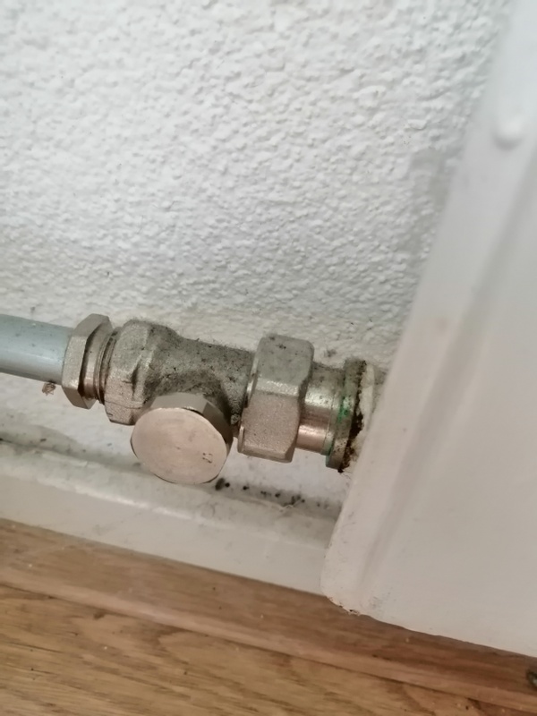

  • leonbong
  • Laatst online: 11:59
Maak eens een foto van de kraan met de knop eraf.
Heel veel kranen zijn namelijk dubbelinstelbaar zonder dat de eigenaar zich dat realiseert.
Maak ook foto van je eventuele voetventiel met het dopje eraf.

  • Baracudas
  • Registratie: September 2022
  • Laatst online: 11-09-2024
leonbong schreef op zondag 25 september 2022 @ 12:14:
De meeste radiatoren hebben overigens geen voetventiel, en aan andere durf ik sowieso niet te knutselen want die is aan vervanging toeAfbeeldingslocatie: https://tweakers.net/i/EpgVVi7JUz-45FT6abIqkagwq7g=/x800/filters:strip_icc():strip_exif()/f/image/Q1ozk0JkdTR7I2cabqOclgMN.jpg?f=fotoalbum_large
Afbeeldingslocatie: https://tweakers.net/i/ddE34uaH98hl2hEq1HABNLnQvM4=/x800/filters:strip_icc():strip_exif()/f/image/1rbP6UaoTUmPiHymeeaSOpK5.jpg?f=fotoalbum_large

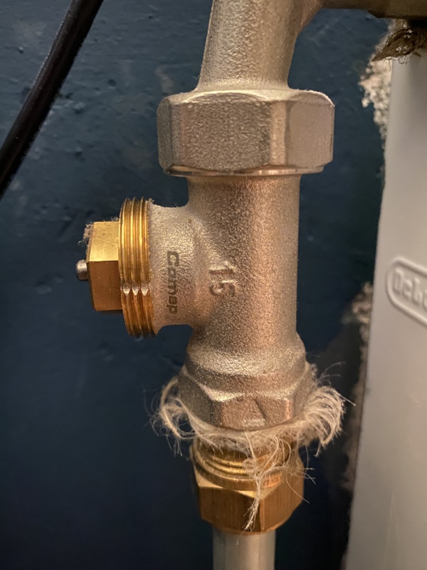

  • leonbong
Dat voetventiel is van comap, dat gok ik omdat deze een zelfrichtend rubber heeft ipv hennep.
Bijna alle voetventielen van comap zijn ook geschikt voor inregelen.
Als je van die kraan ook nog een foto van zijkant maakt dan kan ik het merk zien.

Ik ben ook begonnen met de voorbereidingen voor het waterzijdig inregelen van mijn radiatoren. Ik zit alleen nog een beetje met de volgende radiatorkraan. Het is een thermostatische kraan, maar het is me niet helemaal duidelijk hoe ik bij deze de toevoer kan regelen. De radiator heeft geen voetventiel.
Afbeeldingslocatie: https://tweakers.net/i/Y4Lv-Orhi8ozPkRpotoVCU6-3SY=/x800/filters:strip_icc():strip_exif()/f/image/ois7bbdMlL9DT27KAVK0ui1G.jpg?f=fotoalbum_large
Iemand suggesties?
  • leonbong
Dat is geen voorinstelbare comap kraan je kan echter wel het binnenwerk vervangen.
Maak eens een foto zodat de markeringen op de kraan duidelijk zijn. Dan kan ik bevestigen dat dat comap is.
[ Voor 42% gewijzigd door leonbong op 26-09-2022 18:55 ]
  • gekkehenkie123
  • Registratie: Augustus 2021
  • Laatst online: 16-09 10:43
Het is inderdaad een comap kraan. Zie foto. Is het relatief eenvoudig om het binnenwerk te vervangen of kan ik beter een nieuwe kraan erop zetten?
Afbeeldingslocatie: https://tweakers.net/i/g2rwT4yE7E18SzxKPFlwkTRDeIg=/x800/filters:strip_icc():strip_exif()/f/image/Ih6CYfkEn52VrVW4Y0vqh5Fr.jpg?f=fotoalbum_large
  • leonbong
Heel makkelijk is het om het binnenwerk te vervangen voor een voorinstelbare.
Is het een M28 of M30 kraan. (Schroefdraad diameter van knop).
Dat kan je makkelijk zien als je comap knop/thermostatische knop hebt.
Afbeeldingslocatie: https://tweakers.net/i/DGxuwGsAOrPGiFp4dkUldrUDUj8=/full-fit-in/4920x3264/filters:max_bytes(3145728):no_upscale():strip_icc():fill(white):strip_exif()/f/image/t9kccw4aDs3DOEx7EY581f3X.jpg?f=user_large
[ Voor 69% gewijzigd door leonbong op 26-09-2022 21:16 ]

leonbong schreef op maandag 26 september 2022 @ 21:09:
Het is een 28mm. Super bedankt, leer hier echt heel veel van. Ik neem aan dat ik het cv systeem leeg moet laten lopen als ik het binnenwerk wil vervangen?
  • leonbong
Afhankelijk van het bouwjaar van de kraan moet je artikel 581400 of R581400 hebben.

ik heb een mix systeem thuis.
Bovenverdieping:
- 3 normale radiatoren, 1 design radiator in de badkamer. Allemaal met een normale draaiknop kraan.
Beneden verdieping:
- LTV radiator in de woonkamer (een vrijstaande radiator) + thermostaat kraan
- Vloerverwarming (bijverwarming) hele beneden verdieping met thermostaatkraan
- Normale radiator in de hal
Huis is uit 2005 dus goed geisoleerd.
Thermostaat is een Toon2.
Ketel is een remeha avanta uit 2020 met opentherm.
Kan ik hier ook zelf waterzijdig inregelen of is dit te lastig ivm de verschillende type verwarmingselementen?
Heb al geprobeerd eea met aanvoertemperatuur aan te passen, maar dat zorgde er voor dat het boven erg koud bleef, waarschijnlijk door de vloerverwarming of de radiator in de hal.
Ik heb al wel zo'n temperatuur pistooltje gekocht, maar weet niet of ik het zelf kan doen, vooral door de VV beneden.
[ Voor 57% gewijzigd door genc007 op 27-09-2022 10:07 ]

genc007 schreef op dinsdag 27 september 2022 @ 10:00:
Bovenverdieping:
Beneden verdieping:
Kan gewoon, alleen op welke temperatuur ga je de aanvoer zetten? Beneden heb je lage temperatuur nodig, meer elders hoge temperatuur. Ik neem aan dat je dus een mengverdeler hebt die de hoge temperatuur aanvoer terugmengt naar lage temperatuur.
Dan kun je dus inregelen op 1 aanvoertemperatuur (van zeg 55 graden).
  • genc007
  • Laatst online: 13:02
Blihi schreef op dinsdag 27 september 2022 @ 10:10:
aanvoer staat nu op 60, heb hem al omlaag gehaald van 90.
Dat is nog net te doen, maar met 70 is het wat lekkerder boven.
Ik gok dat het probleem vooral zit in de radiator in de hal, dat die gewoon te heet wordt icm de vloerverwarming en zijn warmte niet kwijt kan.
Daarnaast ook de vloerverwarming, die blijft hele dag warmte afgeven waardoor de radiatoren uitgaan en het boven flink afkoelt.
Vloerverwarming heeft idd een mengverdeler, de thermostaatkraan van de VV staat op 35 graden dacht ik (stand 4)
  • Blihi
  • Registratie: Juni 2018
  • Laatst online: 26-09 22:55
Die mengverdelers zijn ondingen om in te regelen. Die thermostaat beperkt namelijk de doorstroming van het warm water. Als de aanvoer te warm wordt, wordt de kraan dicht gedraaid, waardoor er meer water naar de rest van de installatie gaat en je inregeling dus naar zijn grootje is.
Je moet eigenlijk zo inregelen dat je bij een constant debiet de delta-T over de vloer constant blijft. Dan regelt de mengverdeler niet meer extreem.
Mijn intuitie, op basis van deze zeer beperkte info is dat het voetventiel van de mengverdeler (de kraan op de retourleiding) vol open staat. Zodra de ketel dus aan springt gaat er maximaal warm water de vloer in. De radiatoren boven krijgen geen flow meer, want water zoekt de weg van de minste weerstand en het circuit over de mengverdeler heeft weerstand 0.
Zodra de vloer warm is, begint de verdeler te knijpen. De radiatoren boven krijgen nu meer water, maar de kamer beneden is al op temperatuur, dus de ketel slaat af. Jammer, maar helaas, geen verwarming boven.
Dus: Ga eerst waterzijdig inregelen, maar daarvoor moet je een extra stap doen. Je moet je vloer beneden eerst goed warm stoken (zet de thermostaat even een uurtje op een hoge temperatuur). Dan moet je die mengverdeler behandelen als een radiator, dus inregelen met de kraan op de retourleiding en zo de radiatoren balanceren.
De radiator in de hal zul je waarschijnlijk ook moeten knijpen.

  • genc007
Blihi schreef op dinsdag 27 september 2022 @ 10:21:
Dank voor de uitgebreide reactie!
Is het een idee als ik eerst even de radiatorkranen van de normale radiatoren vervang met een dynamische kraan (danfoss ra-dv bijv)?
Dat kan ik vrij makkelijk doen en zou al gelijk het probleem met de radiatoren flows moeten aanpakken.
Dan kan ik daarna heel gericht kijken naar de vloerverwarming.
  • leonbong
Ik zou een inregelventiel voor je mengverdeler plaatsen dan zal je zien dat je radiatoren meer waterflow behouden.

Ik heb wel een 'voetventiel' bij de uitgang van de mengverdeler, kan ik daar niet wat mee?
Of is dit puur bedoeld zodat ik kan instellen hoeveel liter erin stroomt?
Let wel, ik heb 3 groepen en het is voornamelijk een bijverwarming.
Is het dan ook 3l/min kwa instelling?
  • leonbong
Daar kan je inderdaad ook wat mee, maar heel lastig goed af te stellen.
Ik gaf een oplossing die veel goedkoper is dan overal dynamische kranen plaatsen.
Als het zo'n kleine verdeler is kan je natuurlijk ook de thermostaatkraan die aanvoerleiding zit van de verdeler vervangen voor een dynamische en die dan op 1 - 1,5 l/min instellen. (60 - 100 l/uur). Wel de huidige kop met voeler terug monteren.
Is ook nog veel voordeliger dan overal dynamische kranen plaatsen.
Dat is wat veel als het bijverwarming is.

Dit is mijn vv opstelling
Afbeeldingslocatie: https://tweakers.net/i/Rz-ttm_Hl7u2EOXoYrkP7KbegJ8=/x800/filters:strip_icc():strip_exif()/f/image/D41oKa173NN1UDpODe0UYTC4.jpg?f=fotoalbum_large
  • leonbong
Heimeier / Danfoss / Comap / Honeywell / Oventrop allemaal hebben ze dynamische kranen in het assortiment.
PS ik heb geen ervaring met die van oventrop en honeywell.

leonbong schreef op dinsdag 27 september 2022 @ 11:01:
https://www.installatieva...iQJqsiyrwoFRoCfBUQAvD_BwE
Deze stel je dan in in op ongeveer 3 l/min, dat is een veel goedkopere oplossing dan alle andere kranen vervangen.
Dan heb je ongeveer 6-7kW vermogen beschikbaar voor je vloerverwarming.
PS Hierbij ga ik ervanuit dat je aanvoer 60 graden en retour van de vloerverwarming 25 graden.
Doordat je water dan niet vol gas je vloer in gaat vanuit de ketel zal de thermostaatknop van de mengverdeler ook niet meteen dicht gaan.
Je gaat dus gelijkmatiger/constanter verwarmen.
Ik heb zo'n ding op mijn vloerverwarmingsverdeler. Heb nooit begrepen hoe ik deze moet instellen. Als ik deze maximaal dicht draai gaat er veel warmwater de vloer in. Zet ik deze iets open, mengt ie dus bij. Ik weet niet waar en hoe ik deze optimaal kan instellen en waaraan ik kan zien dat het goed is. Heb jij daar info voor?
  • leonbong
Post eens een foto hoe je hem hebt zitten bij je vloerverdeler.
Daarnaast hoeveel m2 is de vloer en wat is je ingestelde Max aanvoertemperatuur.
Ik zou zeggen dat je hem dusdanig instelt dat het vermogen van de vloer geleverd kan worden plus wat extra. Dus 5-7 kW voor woningen zal wel goed zijn voor de begane grond(woonkamer).
