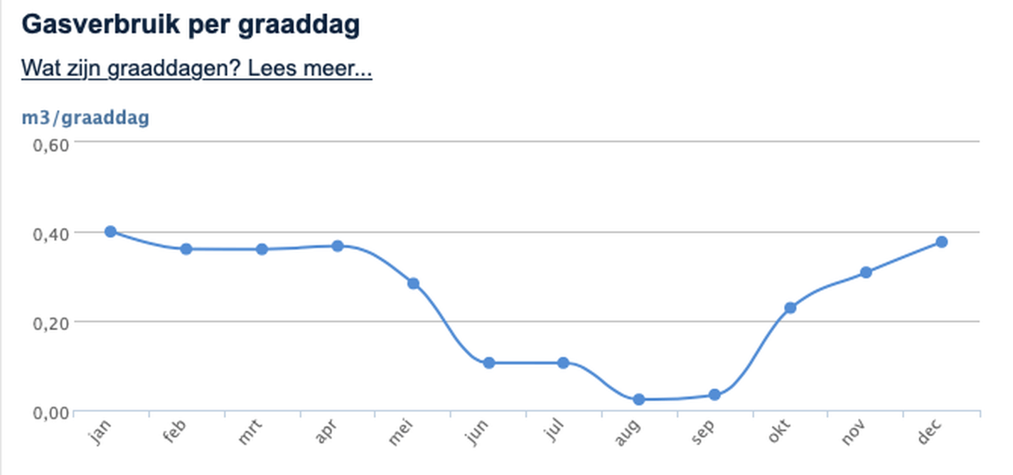

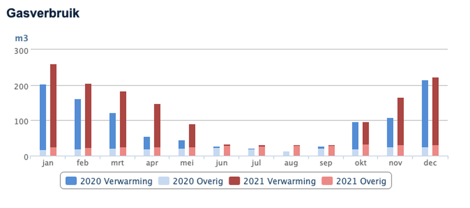

Mijn situatie:
  • Hoekhuis uit 1995
  • Vaillant ecoTEC plus VHR 30/34 geïnstalleerd op 26-02-2020
  • HR++ glas geïnstalleerd 16-03-2022 in het hele huis.
  • Vloerverwarming, ingesteld op 35 graden, met een pomp die aangaat met een voeler, onder een gietvloer.
  • Toon als thermostaat, ingesteld op opentherm, met opwarming 1 graad per uur
Mindergas overzicht 2022 vs 2021
Afbeeldingslocatie: https://tweakers.net/i/leCM45_cC-aVouj05eBSpaHtTPw=/full-fit-in/4000x4000/filters:no_upscale():fill(white):strip_exif()/f/image/MyJLj0LhAm5g14BHexRMAlC0.png?f=user_large
Mindergas overzicht 2021 vs 2020
Afbeeldingslocatie: https://tweakers.net/i/vp1prZJczK6QVIhEE8gA_KF4-0A=/full-fit-in/4000x4000/filters:no_upscale():fill(white):strip_exif()/f/image/aFLL3P8QoylqT5qn2ePigok1.png?f=user_large

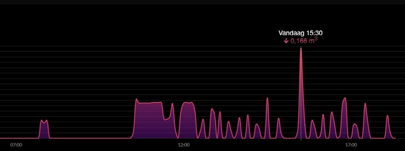

Modulatie grafiek van de CV
Afbeeldingslocatie: https://tweakers.net/i/pRXnsnSwbl5kisyAp_tiLqqjJUk=/full-fit-in/4000x4000/filters:no_upscale():fill(white):strip_exif()/f/image/gPoUwoRq8r2jzPvk36Zy7ss3.png?f=user_large
De grafiek hierboven laat zien dat de CV ongeveer elke 19 minuten eventjes aangaat om de woonkamer op temperatuur te houden. De hoge pieken zijn van het koken of douchen.
Boiler SetPoint
Afbeeldingslocatie: https://tweakers.net/i/XE5_XkawBbHXoJKYhhzDAYnk7hI=/full-fit-in/4000x4000/filters:no_upscale():fill(white):strip_exif()/f/image/Wt4pFaWodyI5JbPiev6ireoW.png?f=user_large
Heeft een van jullie een idee wat deze Boiler SetPoint grafiek betekend? Is dat de temperatuur van het CV water dat gevraagd word door de Toon thermostaat?
Grafiek met de temperatuur in de woonkamer, en de gele strepen zijn de CV die aanslaat.
Afbeeldingslocatie: https://tweakers.net/i/v-pXOrpT0UI01-8v2TXYd3E7u2U=/full-fit-in/4000x4000/filters:no_upscale():fill(white):strip_exif()/f/image/Z3VNydv4yywHXwQpM6zTaPsG.png?f=user_large
Wat ik mij afvraag is of dit CV gedrag efficient is, of dat het de moeite is om dit verder te onderzoeken?
  • dunklefaser
  • Laatst online: 20:32
dunklefaser
Point Of KnowReturn
@stimm Ben je tevreden met het lagere? verbruik van de nieuwe ketel?
Wat was het verbruik in de oude situatie in m³/graaddag? - en wat is het nu?
Het effect van de HR++ beglazing in je verbruik kan je al zien?
Belangrijk in de relatie tot de m³/graaddag: Welk oppervlak/inhoud wordt regelmatig verwarmd? -
De daggrafiek is van welke dag? - met welke gemiddelde buitentemperatuur/aantal graaddagen?
Het gedrag is waarschijnlijk normaal - ik zie dit ook bij mij en zeker in de overgangsperiode - voorjaar/najaar.
  • sorcees
sorcees
Atari 2600 woody
Waarom wordt er verschil gemaakt tussen een hoekhuis en een twee onder een kap huis?
En wat is dat verschil dan?
Energetisch zie ik hier geen principieel verschil.
Zelf woon ik in een hoekhuis van het kleinstmogelijke rijtje dat geen twwe onder een kap is, n.l. in hoekwoning van een z.g. drieluik.
Cititzen of Ladonia
  • stimm
  • Laatst online: 31-07 09:34
dunklefaser schreef op woensdag 28 september 2022 @ 09:50:
He,
  • Het effect van het HR++ glas zie je direct in de bovenste mindergas grafiek, in de maand maart. Daar zakt het verbruik per graaddag naar de helft!
  • Ik kom er niet uit of de nieuwe ketel nou perse zuiniger stookt of juist niet omdat hij niet goed ingesteld is, vandaar de vraag of dit gedrag nou heel gek is.
  • De grafieken zijn van de afgelopen 24 uur, het is nu bij mij buiten 8 graden
  • De oude situatie is te zien in de mindergas grafieken, in 2021 lag het verbruik hoger dan in 2020 omdat ik toen volgens mij ook boven ben gaan stoken, we hadden veel vocht aan de binnenkant van de ramen (oen nog geen HR++)
2020

Die ketel lijkt te pendelen in low-load :)
Waarschijnlijk heb je veel minder vermogen nodig dan de minimale 6 kW die de ketel moet leveren. En grote kans dat bij 35 graden setpoint de ketel niet genoeg debiet krijgt om die temperatuur te handhaven.
Ofwel, je ketel wil 30 tot 40 graden water maken (setpoint), maar de flow is te laag, dus dat water wordt meteen veel warmer en de ketel slaat af.
Probeer de pompsnelheid eens omhoog te zetten. Gewoon zo hoog mogelijk als je met deze aanvoertemperaturen stookt.

@stimm Het effect van het HR++ glas zie je zeker niet in maart 2022 - deze maart was bijzonders zonnig.
Je weet wat dit betekent - meer insolation, alleen met HR++ glas is dit op zuid natuurlijk wat minder.
Mijn ketel met minimaal 8 kW kan ook niet anders dan meerdere keren per uur kort aanslaan,
het werkelijke warmteverlies is op dit moment namelijk maar ca. 1,5 kW.

Oh, ik dacht dat het juist zichtbaar was omdat de grafiek gebaseerd is op gewogen graaddagen?

@stimm "Oh, ik dacht dat het juist zichtbaar was omdat de grafiek gebaseerd is op gewogen graaddagen?"
Nee - zo ver gaat dat met de "gewogen" graaddagen niet - de wegingsfactoren zijn empirisch bepaalde gemiddelden voor NL - niet meer en niet minder.

dunklefaser schreef op woensdag 28 september 2022 @ 14:35:
naja, deels. De graaddagen zelf zijn op basis van de buitentemperatuur. De wegingsfactor die het "gewogen" maakt is vast ingesteld voor een periode om het seizoensonafhankelijk te maken (wind, gemiddeld aantal zonuren, enz.), zodat je bijv, ook de maand mei met december kan vergelijken (is de theorie). Het verschil in wegingsfactor tussen maart en februari is overigens maar 10%, wat een stuk kleiner is dan het verschil dat in zijn grafiek zichtbaar is.

@Caelorum Dan zou ik toch maar de grafieken van 2020, 2021 en 2022 met elkaar vergelijken en m.n. de maanden maart, april en mei plus de diverse weerstatistieken bijvoorbeeld de zonuren.

dunklefaser schreef op woensdag 28 september 2022 @ 15:02:
Het gaat niet perfect dat is zeker, maar het hele idee van die graaddagen is juist dat je periodes kan vergelijken over de jaren heen (jaar op jaar januiari bijv), doordat er buitentemperatuur wordt gebruikt. Voor het gewogen graaddag wordt verder een vrij versimpelde factor gebruikt zodat ook de invloed van zonuren en dergelijke deels kan worden meegenomen, zodat je ook tussen periodes kan vergelijken tot op zekere hoogte.
Als je anders denkt, dan zou ik toch maar eens de beschrijving van graaddagen gaan opzoeken en jezelf de vraag stellen "welk nut hebben graaddagen anders, als het niet is om te vergelijken over periodes heen?".
Overigens dacht ik dat windsnelheid niet ook mee werd genomen, maar blijkbaar doet de knmi dat dus wel, dus zit je voornamelijk nog met neerslag en zonuren waarvoor een correctiefactor per seizoen moet worden gemaakt.

Het is geen wonder dat mensen momenteel veel last hebben van pendelende ketels.
Kan momenteel in de woonkamer van 100M3 met een elektrisch kacheltje van 1kw warmhouden, en dan slaat die ook nog regelmatig uit. (bij bewolking/regen)

ptr1968 schreef op woensdag 28 september 2022 @ 18:09:
Och ... hij pruttelt hier ook heel rustig hoor.
Als eea goed is ingeregeld is het niet hollen en/of stil staan.

Nog maar wat testjes gedaan op basis van jullie laatste reacties:
Deze instellingen gehanteerd:
Minimaal vermogen (c) 20%
Maximaal vermogen (3) 70%
min Pompsnelheid (c.) 99%
max Pompsnelheid (3.) 99%
Aanvoer 35 gr
C 0 (ipv 1 =stappen modulatie) Uitgezet dus
E 35 graden
E. 2 (warmtevraag beantwoorden met maximaal ingestelde aanvoer temperatuur)
Nadraaitijd ( 8 ) 1 min
VVW schakelaar 30 graden
Leek goed te gaan voor 45 min, toen schoot ie voor 10 min op code 1, daarna ging ie weer verder stoken.
Ta was na 40 min 38,5, vvw in temp 35.
Dus ondanks de ingestelde 35 en afdwingen van stoken max 35 (E. op 2), gaat ie daar wel iets voorbij.
Ik zal morgen een test doen met parameter E op 40.
Stel dat verandert niet, en mn Ta blijft 35-39, dan zou dat opzich nog niet zo'n ramp zijn denk ik met runs van 45 min en dan 10 min code 1? Niet ideaal, maar ik stook dan wel hetgeen wat ik stook op lage temperaturen.
Kan die code 1 niet ook veroorzaakt worden door een te hoge Tr icm deze Ta, bijv. door de hoge pompsnelheden (min 99% en max 99%)? (Weer zo'n gevalletje handleiding zegt niet zoveel)
