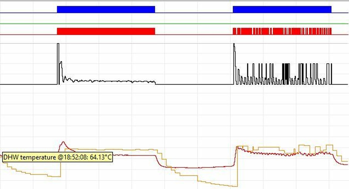

Ik heb de zelfde situatie, maar dan met een Nefit Topline Aquapower HRC30 CW5. Bij mij gaat het nÊt goed. Met de gewone douchekop: de ketel start op 40% vermogen, na een minuut is het nog 20% vermogen, en daarna moduleert het ding terug tot 17% van zijn vermogen (en dat is denk ik de minimum modulatie).
Met regendouche: de ketel start op 90%, na een minuut nog 32%, en daarna blijft hij nog op 29% vermogen draaien.
Ik heb wel eens wat geprobeerd te spelen met de tapwatertemperatuur. Als ik die heel hoog instel gaat de efficiency iets omlaag, maar het scheelt niet veel (bij 90 graden tapwater en gewone douchekop moduleert hij dan tot 19%). Dus dat zou je kunnen proberen. Ik was juist op zoek naar de hoogste efficiency, dus bij mij staat tapwater op 55 graden.

NTS schreef op zaterdag 23 april 2022 @ 21:38:
Heb je geprobeerd wat een hogere tapwater temperatuur doet? 60 of 65 bijvoorbeeld? Wordt het dan beter?
- temperatuur op 65 graden gezet
- blauw is DHW actief
- rood is brander aan
- de lijn eronder is de modulatie level
Links is de eerste douchebeurt, daar moduleert hij maximaal laag, hier gaat het net goed.
Rechts is de tweede douchebeurt, daar zie je onderbrekingen in de brander. In werkelijkheid is het elke 20 seconden, maar dat wordt hier niet helemaal lekker weergegeven.
Eronder zie je de modulatie level, dat zegt wel genoeg denk ik 8)7
Mijn idee van de oorzaak is dat bij de eerste douchebeurt de WTW nog koud is, en bij de tweede wel warm(er) is?
Afbeeldingslocatie: https://tweakers.net/i/MF2wej4x1RSxTKBotENpE9E1SKs=/800x/filters:strip_icc():strip_exif()/f/image/d4znsjvY3bIXZaPA7vnZVW7o.jpg?f=fotoalbum_large
Morgen eens zien wat het max vemogen omlaag doen brengt.

henkNL schreef op maandag 25 april 2022 @ 20:04:
Mijn ervaring is dat na twee minuten de WTW wel warm is en niet meer veranderd. En als ik naar jouw grafiekjes kijk dan lijkt er na twee minuten ook niks meer te veranderen (gok ik - want zonder tijd-as).
Dus er lijkt een soort instabiele situatie te ontstaan. Douche gaat aan, CV wordt te warm, CV schakelt af, CV wordt weer te koud, goto start..

Op de uitgang van de WTW zit wel een DS18b20, die moet ik alleen nog op een esp8266 aansluiten, dan kan ik zien wat de temp hiervan doet en hoe snel deze warm wordt.
Zometeen doe ik het max vermogen verlagen, dan vanavond eens zien wat de grafiek doet.
De opentherm monitor laat helaas geen tijd(-as) zien, ik zal eens kijken hoeveel een vakje is, en dat in de screenshot erbij zetten.

  • henkNL
  • Registratie: September 2019
henkNL schreef op dinsdag 26 april 2022 @ 14:46:
Inmiddels heb ik het volgende gewijzigd:
-Max warm water vermogen (parameter 4?) op 80% gezet, dus al flink lager. Hier merk ik onder de douche helemaal niets van.
-SWW temperatuur langzaam aan verhoogd en staat nu op 65 graden.
Inmiddels is wel duidelijk dat douchebeurt 1 goed gaat, komt er dan binnen een kwartier een tweede, dan komt ie in een bepaalde status dat ie niet meer rustig draait, zie:
Afbeeldingslocatie: https://tweakers.net/i/pMr03Ca3zGeq0c1E3h6A_6DZJa4=/full-fit-in/4920x3264/filters:max_bytes(3145728):no_upscale():strip_icc():fill(white):strip_exif()/f/image/DI7JC3JrsrrdP4vBz7Fg1EbX.jpg?f=user_large
Iemand nog een tip voor deze Intergas HRE 36/30? :)

Gisteren onze Intergas HRE 28/24 even teruggebracht naar CW3. Max vermogen tapwater staat nu op 85%, wat overeenkomt met het vermogen van modelletje kleiner.
Wat me opvalt is dat ketel tijdens een douchebeurt met waterbesparende douchekop steeds aan het pendelen is: stookt het water op met max vermogen totdat 55 graden is bereikt, toert dan af naar minimaal vermogen en schiet dan door naar 70 graden. Je hoort de thermostaat dan gewoon steeds harder knijpen tot uiteindelijk de boel uitvalt en de ketel hetzelfde kunstje weer gaat doen als de 41 graden bereikt is.
Nu met 85% vermogen gebeurt nog hetzelfde, maar gaat ie tot 64 graden en loopt ie daarna op minimaal vermogen terug naar de ingestelde 55 graden, om dan ook stabiel te blijven.
