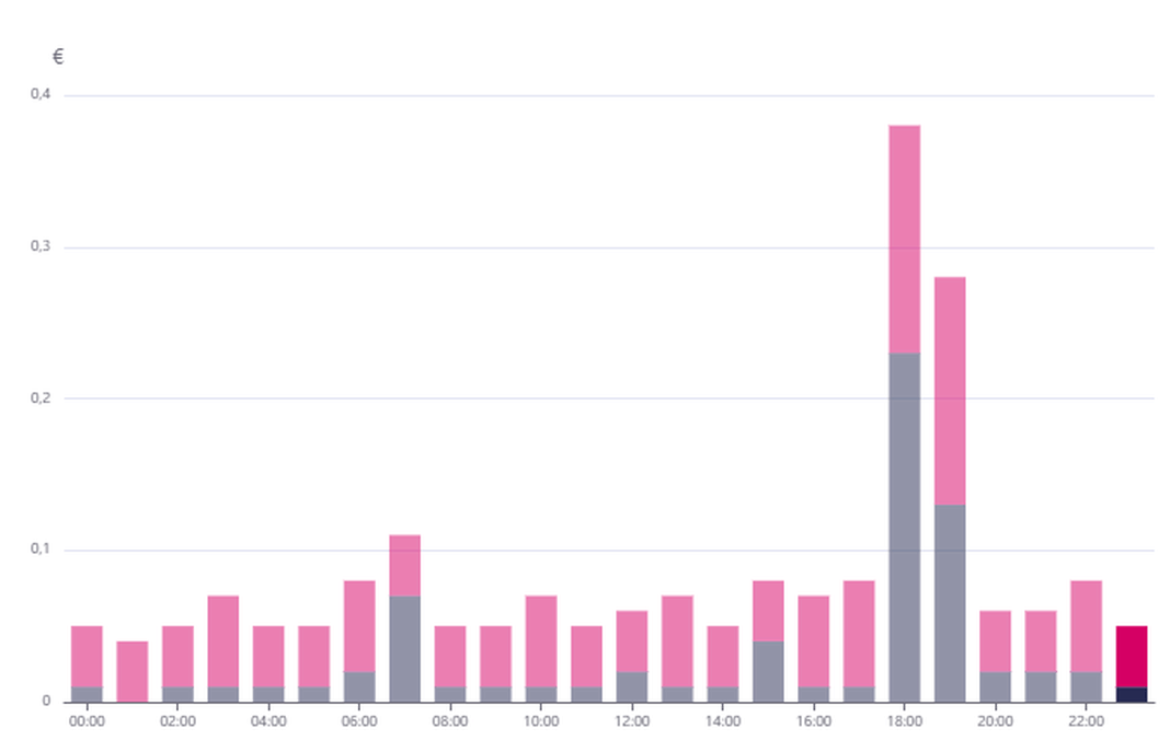

Zojuist mijn CV ketel van standaard 'Comfort' modus in 'Eco' modus gezet.
Afbeeldingslocatie: https://tweakers.net/i/Ucmh2PCa5DY6C4eQ33ydceeJCdk=/full-fit-in/4000x4000/filters:no_upscale():fill(white):strip_exif()/f/image/qjuFLUSAQIosE2W481on2clb.png?f=user_large
Ik hoop nu het sluipverbruik van de CV ketel terug te dringen en over een paar dagen een diagram te kunnen posten waarop de roze staafjes een stuk kleiner zijn.
Verwachtte bezuiniging Euro 200 per jaar, dat is fors!
