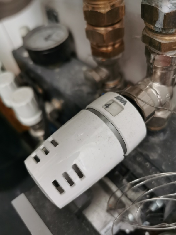

  • Janpietertje89
  • Laatst online: 25-09 22:11
Met enkel vloerverwarming en de radiatoren op de bovenverdieping helemaal dicht heeft het met een modulerende thermostaat weinig nut de water temperatuur van mijn CV te verlagen als ik het goed begrijp? De modulerende thermostaat doet dit automatisch?
De hele vloerpomp snap ik niet veel van, maar is in ieder geval een energiezuinig model dus daar win ik ook niet zoveel mee door een schakelaar te kopen.
  • Superbeagle
  • Laatst online: 22:05
Superbeagle
Always smile
@Janpietertje89 Aangezien je weinig verder specificeert krijg je een antwoord waar je misschien niet veel aan hebt.
Als je te allen tijde enkel de vloerverwarming gebruikt met, ik neem aan, een Ta van 35-40 C die de vloer ingaat bij de, gok ik, mengverdeler, dan heeft het weinig zin om veel hoger te stoken.
En nee, een modulerende thermostaat past niet automatisch de watertemperatuur aan, enkel het vermogen van de ketel, tenzij je WAR gebruikt.
Of een pompschakelaar voor jou zin heeft kun je zelf bepalen door de formule: (24 x ..Watt/h)/1.000 x 356 x ..€/kWh. Hierbij is ..Watt het continue verbruik van je pomp en ..€/kWh wat je betaalt aan jouw energieleverancier. Een pompschakelaar heb je vanaf zo’n €40.
  • Janpietertje89
Superbeagle schreef op donderdag 25 augustus 2022 @ 14:09:
Mijn CV temperatuur stond zelfs op 80 graden dus die gaat in ieder geval naar ~40 graden deze winter als mooi begin. De CV begrijp ik met de manual prima, maar de pomp/mengkraan zou ik ook graag begrijpen. Ik heb hieronder wat foto's toegevoegd van de pomp want daar begrijp ik weinig van, het gaat dus om een wilo yonos para hu 25/6 rka w, een "energie A klasse" pomp. Er zit bovenop een witte thermostaat knop die van 1-8 loopt, hij staat momenteel op 4. Is dit om de temperatuur van de mengkraan te bepalen? Dan zit er voorop de pomp een rode knop die momenteel op stands rechtsom 3 staat (zie foto), is dit de pompsnelheid? En dan zitten in de achtergrond nog 3 kleine kranen voor de 'lussen' van mijn vloerverwarming neem ik aan? Hier kan ik individueel de stroomsnelheid mee bepalen als bepaalde lussen te koud/warm zijn?
Afbeeldingslocatie: https://tweakers.net/i/kwxPaMQR1KtPWqhpjOgM9b4KnbA=/x800/filters:strip_icc():strip_exif()/f/image/SJ8AX4hOT3EwAsUkoro5obP1.jpg?f=fotoalbum_large
Afbeeldingslocatie: https://tweakers.net/i/8kApTW26mNIeGlPMI-ddypVDqgA=/x800/filters:strip_icc():strip_exif()/f/image/6yLHZ7c6hQbDVgqKyZCFjd60.jpg?f=fotoalbum_large
Afbeeldingslocatie: https://tweakers.net/i/o5GyUB1LhUC_kqm6c5Sq58LWrUQ=/x800/filters:strip_icc():strip_exif()/f/image/8CNVOl6XRWzdWBbAnnBM0v9m.jpg?f=fotoalbum_large
  • Superbeagle
Superbeagle
Always smile
Janpietertje89 schreef op donderdag 25 augustus 2022 @ 17:41:
Ja, al moet ik erbij zeggen dat op de meeste mengverdelers tegenwoordig die ik heb gezien er gewoon graden Celsius op staan.
Afhankelijk van de leidinglengte tussen ketel en verdeler verlies je enkele graden. Zorg er wel voor dat je de ketel de juiste temperatuur zet. Het kan zijn dat je de pompsnelheid van je ketel (veel) moet verhogen. Zet dan die thermostaatknop vervolgens dan op 8. Vergeet niet om die lager te zetten als je ooit de temperatuur vanaf de ketel gaat verhogen.
Ja
Ja

Superbeagle, wat is de reden om de thermostaatkraan op de verdeler in dit geval op 8 te zetten? Wat is daarvan het effect als de Ta bijvoorbeeld niet hoger dan 40 graden is?
  • Janpietertje89
Superbeagle schreef op donderdag 25 augustus 2022 @ 23:04:
Ja
Ja
Heel erg bedankt. Pompsnelheid van de ketel is inderdaad iets om in de gaten te houden, hier zal ik op letten. Boven en onderop de pomp zitten temperatuur meters dus die zullen wel de uitgaande/inkomende watertemperatuur meten oid. Die zal ik in ieder geval ook in de gaten houden, hopelijk kan ik hier ook zien dat het uitgaande water ~35-40 graden is en het terugkerende water significant is afgekoeld.
Hoe bepaal ik het continue verbruik van mijn pomp, kan dat enkel via een stroommeter oid? In de specificaties kan ik enkel het max vermogen (43 watt) vinden.
  • Superbeagle
Superbeagle
Always smile
@Leatherneck1665 Die thermostaat is eigenlijk een afsluiter waarbij de opening ook nog eens erg smal is. Uitgaande van Q = m x c x ΔT heb je bij hoge Ta maar een klein beetje aanvoerwater nodig, dus is dat geen probleem.
Bij lage Ta heb je juist veel aanvoerwater nodig, en eigenlijk wil je helemaal geen menging meer met retourwater uit de vloer.
Die smalle opening bij de thermostaatkraan vormt dan de bottleneck. Daarom kan hij helemaal open.
Sommigen hier gaan zelfs zo ver dat ze de thermostaatkraan met afsluiter vervangen door een afsluiter met een grotere diameter. Doe dat echter enkel als je 100% zeker weet dat je geen hogere aanvoertemperaturen meer nodig hebt en beperk dat op zowel de ketel als de ruimtethermostaat want de thermostaat op de verdeler fungeert tevens als thermische beveiliging. En controleer dat vooral nadat de onderhoudsmonteur weer eens langs is geweest.

Al mijn radiatoren werken één-pijps, met telkens twee radiatoren in serie. Het warme water van de ketel komt toe op een collector op elke verdieping. En van deze collector gaat het warme water naar de radiator in de slaapkamer en de retour van deze radiator gaat dan naar de aanvoer van de radiator in de badkamer en de retour hiervan gaat opnieuw naar de collector. Dit dacht ik toch. Maar zeker is dat telkens twee radiatoren in serie staan.
Op die Radson Compact radiator zit er onderaan een zwarte draaiknop op de beide buizen, met een rood pijltje en een blauw pijltje Op de buizen staat een merkteken "in" en "uit".
De "zwarte draaikop" staat in de slaapkamer volledig gedraaid in de richting 'rode pijl", terwijl in de badkamer staat deze zwarte knop in het midden tussen "rood en blauw"
De installateur begrijpt blijkbaar niet wat ik bedoel met "waterzijdig afregelen".
Kan iemand mij zeggen hoe we deze nieuwe radiator kunnen afregelen?
Je kan niet één radiator waterzijdig inregelen.
Jij hebt net als ik een 1-pijps systeem. Meestal is het dan zo dat je bv 4 kringen hebt met telkens 2 radiatoren.
Stel dat 1 van die kringen veel minder weerstand heeft, dan zal vrijwel al het water van de ketel door die ene kring lopen, en de andere kringen krijgen amper iets.
Om je huis dan warm te krijgen zal je ketel de vertrektemperatuur verhogen, en dan draait je ketel niet efficient.
Daarom zou elke kring zowat 25% van het water moeten krijgen, dan kan je met de laagste mogelijke watertemperatuur je huis warm krijgen.

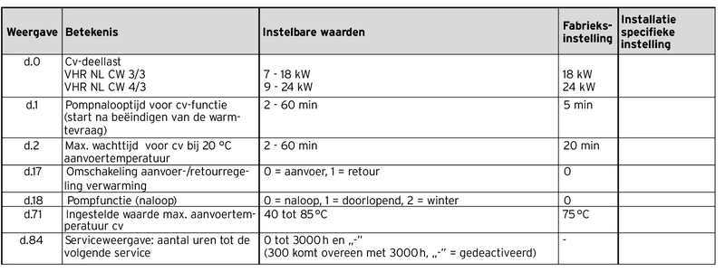

Is hier iemand bekend met de Vailant HRpro cw3/3
Ik ben aan het kijken om deze even wat beter af te stellen bij mijn ouders, (lagere vermogen zetten etc.), echter kan ik er weinig over vinden.
Ik had nu wel iets gevonden, maar kan ik de deellast op de laagste stand zetten?
Het betreft een hoekwoning uit de jaren 80

Wachten... schreef op woensdag 31 augustus 2022 @ 10:25:

De ketel moduleert op basis van DeltaT of opentherm, dus geen aanpassing noodzakelijk.

Ja ik had hem gevonden en even een stuk toegevoegd.
Het gaat hier om de deellast toch? En tot hoever kan ik deze verlagen met een hoekwoning uit de jaren 80?

@Wachten... Kort antwoord: tot 7 kW als ik de tabel goed lees.
Lang antwoord: dat hangt ervan af. In het voor- en naseizoen is die 7 kW waarschijnlijk genoeg. Bij vorst misschien niet. Dat hangt af van het warmteverlies van de woning. Als je gaat rommelen aan de instelling moet je je ervan bewust zijn dat je op twee manieren moet gaan stoken: 1) hoge Ta, laag debiet en lage Tr of 2) lage Ta, hoog debiet en lage Tr. Welke je kiest hangt af van het afgiftevermogen en de leidingen. In beide gevallen moeten jouw ouders wel hun stookgedrag gaan aanpassen want het systeem reageert dan trager. Even de thermostaat hoger zetten of nachtverlaging zit er niet meer in, afhankelijk van hoe goed de woning is geïsoleerd en de hoeveelheid thermische buffer.
[ Voor 2% gewijzigd door Superbeagle op 31-08-2022 13:53 . Reden: Thermische buffer ]
