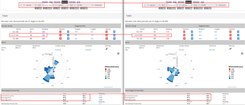

Ik heb een effect wat wel goed is om in gedachte te houden bij de vergelijkingen van MinderGas: De CV is vandaag uit, het is zonnig en daardoor is het al boven de 20 graden in huis. Maar de temperatuur buiten (waar MinderGas mee rekent) is iets van 7 of 8 graden.
Terwijl bijvoorbeeld 3 januari een hogere temperatuur had volgens MinderGas (9,7 graden) maar toen wel 3 m3 gas verbruikt. Waarschijnlijk dus omdat het vrij grijs weer was.
De app van Eneco geeft naast de temperatuur ook het aantal zon-uren per dag weer, eigenlijk is dat als je veel glas op het zuiden hebt best een belangrijke factor.

  • Wolfram55
  • Laatst online: 05:33
https://www.wetterzentral...ar2=2021&maand2=1&dag2=31
Afbeeldingslocatie: https://tweakers.net/i/nqbNFgGqALpBHZVV-JQxm9om1w8=/800x/filters:strip_exif()/f/image/5BlfGvkyBlF2nAYoSAxvOmHv.png?f=fotoalbum_large
Kijk naar temperatuur .... zonuren & wind.
Afbeeldingslocatie: https://tweakers.net/i/H3BJCYjVb-ESpjUTexyH9-ivu-M=/800x/filters:strip_exif()/f/image/fcgFj5qo1AnO3z0cdsxos5qA.png?f=fotoalbum_large
Zonuren maakt voor een doorzonwoning heeel veel uit
[ Voor 92% gewijzigd door Wolfram55 op 01-02-2022 12:32 ]

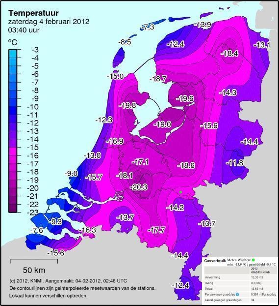

Dat was 10 jaar geleden wel anders.
Een groot wollen tapijt van 10m3 in de woonkamer moest ik toen zoveel mogelijk oprollen om die 10m3 vloerverwarming ook te benutten.
Exact! 10 jaar geleden hier -11,4 °C (gemiddeld -7,8°C),
maar 4 februari 2012 was noch kouder:
Afbeeldingslocatie: https://tweakers.net/i/_vEwYhfPmDX-bkuZmNY4pxcsiok=/full-fit-in/4920x3264/filters:max_bytes(3145728):no_upscale():strip_icc():fill(white):strip_exif()/f/image/5Vj5iOCwOfmmjwxGuiBfCG1U.jpg?f=user_large
[ Voor 6% gewijzigd door dunklefaser op 03-02-2022 15:18 ]
