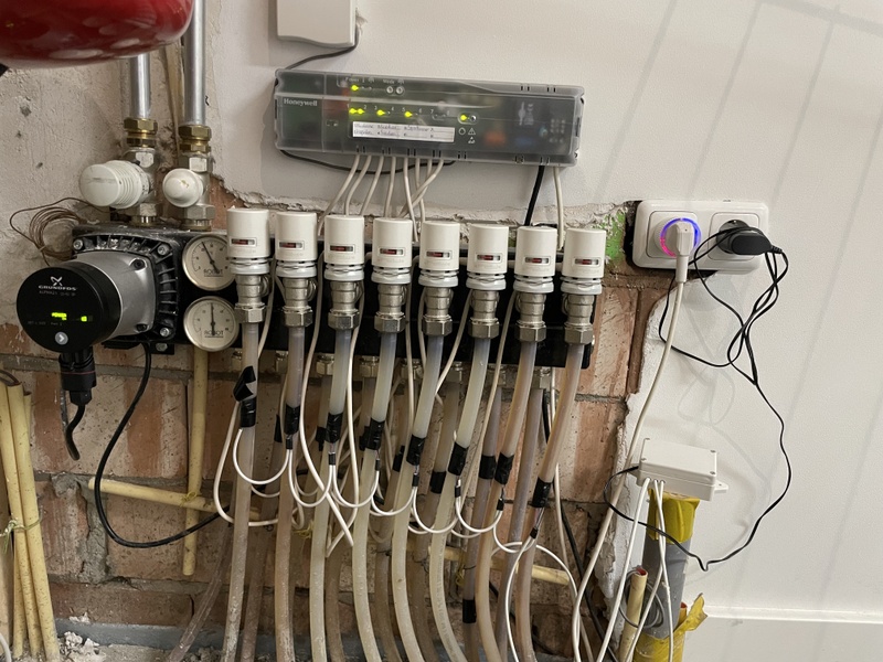

Nu wij vloerverwarming hebben ben ik even benieuwd of hier zinnig antwoord op te geven is:
- Heeft het daadwerkelijk zin om de temperatuur op de verdeler lager te zetten om gas te besparen?
- Wij hebben een jaren '30 woning, redelijk na-geisoleerd, 1e verdieping reguliere radiatoren en beneden vloerverwarming. Nu draait er een verwarming in de hal en een verwarming op de badkamer mee in stand 3 op de thermostaatknop (20gr). Nu zijn er nog 3 radiatoren boven die eigenlijk altijd uit staan, maar gezien de 'koude' kamers is het wel comfortabel om deze 3 op stand 2 (16gr) te zetten. Dit is puur uit luxe en comfort maar als ik er wat mee kan besparen doe ik ze liever uit. Ik vraag mij af bespaar ik er wat mee als deze uit staan? De ketel brand toch voor de vloerverwarming, zal hij zoveel meer moeten branden wanneer hij 3 radiatoren meer van water moet voorzien?

tom_aagten schreef op maandag 24 januari 2022 @ 09:17:
Het doel is meestal comfortabel en zuinig. Als je alleen zuinig wilt dan kan je het beste de ketel helemaal uit zetten, scheelt een hoop gas ;)
Maar dan serieus: Door de manier waarop een ketel werkt is er niet echt zoiets als "hij brandt toch". Er loopt een bepaalde stroom water door de ketel, de hoeveelheid energie die nodig is hangt af van hoeveel liters per uur er hoeveel graden omhoog moeten.
Als je boven een paar radiatoren extra open zet dan veranderen er twee dingen: 1. Er gaan wat meer liters per uur rond stromen (die gaan door de nu open radiatoren) en 2. Het water koelt verder af, want die warmte wordt afgegeven aan de slaapkamers. Beide zorgt voor een toename van de hoeveelheid energie die de ketel moet verstoken om het water toch weer even warm als daarvoor aan te leveren.

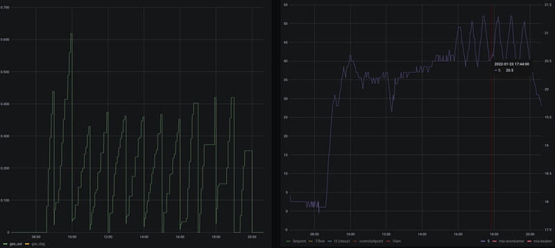

Als je aan de eclipse draait terwijl de pomp draait krijg je (ik) meer ruis naarmate je knijpt.
Er is dus duidelijk een (in meer of mindere mate) relatie tot flow.
Mijn T33 90x90 had 2 weken geleden 'n geweldige ruis. Echt niet leuk. Nu nada.
Is er ook een relatie tussen volume radiator en ruis ??
Die, bijna, 60°C is wel erg veel :o

  • KoningPaulus
  • Laatst online: 17-10 22:05
Momenteel haal ik verbruikscijfers van zo,n 0,95m3 per gestookt uur (excl. douche verbruik). (Huidige setup/woonsituatie eerder al eens geschetst) Vind dit toch aan de hoge kant aangezien ik best wel minimaal stook. Sochtends een run van zo'n 2,5 uur (van 18 naar 18,5 in de woonkamer) en einde middag (van 18,5 naar 19) wederom een run van 2,5 uur.
Constant aanvoer van 45 en een retour van 36 bij de CV gemeten.
Vloerverwarming in is 37 (thermostaatknop staat op 45 ingesteld, pomp op hoog), vvw uit is 30.
Overige cv instellingen:
Minimaal vermogen (c) 20%
Maximaal vermogen (3) 30%
min Pompsnelheid (c.) 40% (had deze eerder op 25% staan, maar de verhoging naar 40% lijkt iig niks uit te maken qua waarden)
max Pompsnelheid (3.) 60%
Aanvoer 70gr
Ik heb gespeeld met de pompsnelheid, om te kijken wat dit zou doen met de temperatuur in de vloer en met de temperatuur in de radiatoren boven. Lijkt echter weinig uit te maken voor aanvoer, retour en comfort gek genoeg.
Concreet even twee vragen;
1) Wat kan ik doen om het verbruik van de cv ketel verder te verlagen? Het comfort in de woonkamer is prima, maar dit komt ook doordat dit de warmte veel langer vasthoudt dan boven.
2) De twee werkkamers die verwarmd worden boven (T10 enkelwandige radiatoren, 1,20/1,30 lang +-) door de 2 stookruns per dag, geven natuurlijk maar weinig warmte af nu met 45 graden. Wat is wijsheid, bijv. de min. opentherm (E. staat nu op 45 graden) temperatuur verder verhogen? Of het vermogen van de ketel omhoog, of toch juist iets met de pompsnelheid? En zo ja, dan het minimum of het maximum? (dit wordt meestal niet aangegeven, men spreekt vaak van "het vermogen verhogen of verlagen" of idem bij pompsnelheid, maar vervolgens niks over min en max.
Hoor het graag want zie even niet wat ik nu het beste kan aanpassen.

  • NTS
NTS
KoningPaulus schreef op maandag 24 januari 2022 @ 16:55:
Wat bedoel je met een gestookt uur? Die 2.5? Of van 's ochtends opstaan tot dat je hem lager zet voor de nacht?
Aanvoer 70gr
Waarom heb je dat maximum vermogen ingesteld?
  • KoningPaulus
NTS schreef op maandag 24 januari 2022 @ 16:57:
1) Die 2,5 inderdaad. Daarna schakelt de CV ketel weer uit en is de boel voldoende op temperatuur beneden. Over het algemeen is de woonkamer al binnen een kwartier op 18,5, dus de temp. in woonkamer sochtends zal zo;n 18,3 zijn. Dus de rest is 'laag pitje moduleren' gok ik dan, of dus dat de thermostaat simpelweg meer warmte vraag. Hoe dan ook is een run van 2,5 uur wel nodig om het boven warm te krijgen.
2) Zonder specifieke reden. Zocht een goede balans qua comfort en verbruik en de meesten hameren op het verlagen van het max vermogen. Stond eerder op 25% max, 20% min. Vanwaar de vraag?
Anker Solix Max AC 7 kWh | 4.320WP | 2x MHI SRK/SRC 35 ZS-W
  • NTS
NTS
Ok, ik zou minder kijken naar hoeveel gas je per uur stoken verbruikt en meer naar hoeveel gas je per 24 uur totaal verbruikt in verhouding tot de buitentemperatuur.
Dat vermogen wordt inderdaad op sommige plekken om geroepen, maar dat is niet terecht. Als je geen problemen hebt dan is het niet nodig om je ketel handmatig te limiteren in het vermogen wat gebruikt kan worden. Wil je rustiger stookgedrag voor comfort dan kan je beter de maximum aanvoertemperatuur omlaag brengen en het aan het regelalgoritme van je ketel overlaten met welk vermogen die dat dan verder wil doen.
Een lagere aanvoertemperatuur heeft als voordeel dat je ketel efficienter kan draaien, HR-werking is namelijk afhankelijk van relatief koel retour-water en dat wordt vanzelf koeler als de aanvoer niet te warm is. Daarnaast natuurlijk kijken naar de inregeling van je radiatoren, zie de start-post van dit topic.
  • KoningPaulus
Dit kan ik deels volgen, maar ik heb nu de aanvoertemp op 70 staan, dus geef de ketel de mogelijkheid om dit te halen/vragen als dat nodig is, maar hij komt daar dus nooit aan. Hij blijft altijd rond de 45 met de huidige instellingen, dus zie niet in wat het verlagen van die aanvoertemperatuur gaat veranderen in mijn geval met genoemde 'problemen'.
Overigens is het genoemde verbruik tevens het verbruik van 24u dus, als de ketel verder niet meer aanspringt. Dit geldt zowel nu met buitentemperaturen van 6 graden als ook een paar weken geleden met -5.
Streefgetal is 0,7 m3 per uur vgm.
Daarnaast valt het me op dat er toch wel lang wordt doorgestookt nadat de temperatuur is bereikt. Dit zou wel wat korter mogen. Ter illustratie. Vanmiddag om 1400 verhoogd naar 19. 1410h was het al 19. Om 1720h wordt er nog steeds gestookt terwijl de temperatuur hetzelfde is in de woonkamer. Het tijdelijk verlagen naar 18,5, om vervolgens na 1 min ofzo de thermostaat weer naar 19 te zetten stopt het stoken. Maar dat is natuurlijk ook niet ideaal.
[ Voor 27% gewijzigd door KoningPaulus op 24-01-2022 17:32 ]

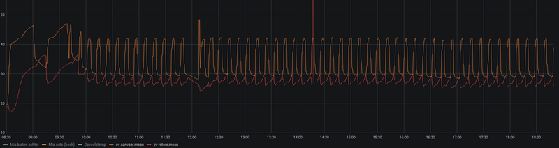

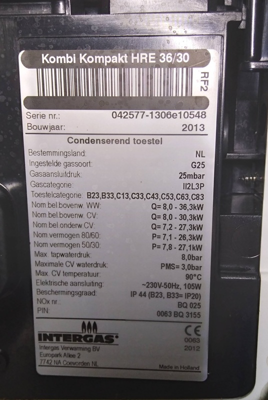

  • Superbeagle
  • Laatst online: 11:40
Superbeagle
Always smile
@KoningPaulus Laag vermogen, lage pompsnelheid en hoge aanvoer stamt nog van J. Visser. Verlaag enkel je max. aanvoer en laat de regelaar het zelf uitzoeken. Met de huidige kennis van nu zou ik dit voorstellen:
Je hebt de HRE 36/30 toch?
Minimaal vermogen (c) 30%
Maximaal vermogen (3) 70%
max Pompsnelheid (3.) 80%
Aanvoer (5.) 45 - 55 gr. (Afhankelijk van grootte radiatoren, en je zit altijd in HR-gebied ketel)
Komende tijd blijft het weer nog redelijk hetzelfde en kun je het testen. Je kunt altijd terug naar de oude instellingen.
  • KoningPaulus
Superbeagle schreef op maandag 24 januari 2022 @ 18:21:
Dank voor het meedenken. Idd de 36/30.
De instellingen die noemt zijn de standaardinstellingen als ik me niet vergis. Enkel de aanvoer aanpassen denk je? En dan wat aan de hogere kant laten ivm de radiatoren om ook genoeg warm te worden? Aangezien die nu met 45 aanvoer niet denderend warm worden.
Daarnaast; de opentherm temp. zo laten?

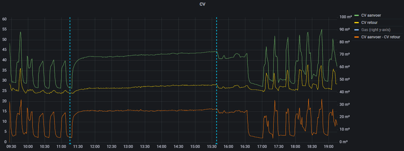

  • Wolfram55
  • Laatst online: 13:18
Seafarer schreef op maandag 24 januari 2022 @ 19:23:
In bovenstaande posts is ook duidelijk gebleken dat thermostaten water gaan vragen van 30 graden. Dat kan vaak niet.
Afbeeldingslocatie: https://tweakers.net/i/CgIwxqvZgQJFthauJp0THR2y_Ss=/800x/filters:strip_exif()/f/image/ZG3SaCkTeaKDUXZer0pifJVY.png?f=fotoalbum_large
Vaak ... zou kunnen idd
Bij mij ...zie plaatje.

Beste mede tweakers,
Na het lezen van vele pagina's van dit topic ben ik behoorlijk enthousiast geworden van CV tuning.
Ik heb al een paar initiële stappen gezet, maar ik denk dat er meer uit te halen valt.
Hierbij zou ik jullie graag om advies willen vragen.
Situatie:
  • 2 onder 1 kap, bouwjaar 2011
  • in 2018 in het huis komen wonen en de CV installatie is ongewijzigd
  • Geen gegevens beschikbaar van de vloerverwarming (lengte slangen ect)
  • Gemiddeld verbruik per jaar: 1700m3
  • CV ketel Nefit topline aquapower hrc 25 cw5
  • Benedenverdieping: vloerverwarming 8 groepen, 4 zones
  • Bovenverdieping: vloerverwarming 1 groep + badkamer radiator, 1 zone (badkamer)
  • Aangestuurd via Evohome (Beneden via HCE80 + thermische kleppen, boven via zone BDR91 (pomp + thermische klep)
  • Temperatuur logging (18x temp. sensoren + Influxdb + Grafana) aanvoer&retour vloerverwarming/CV beneden
Tuning status:
  • CV vermogen van 25kw naar 9kw gereduceerd
  • CV Max pompsnelheid naar 55%
  • Vloerverwarmings pomp beneden vervangen met ALPHA2 L 15-60 BP (pomp was boven vastgelopen en de nieuwe pomp verbruikt minder energy), op stand: CP1 Laagste constante druk curve
  • Gas reductiestatus: momenteel ~10% reductie volgens "mindergas".
Observatie:
  • Pendelgedrag van CV (naar mijn idee te korte runs: max 12 mins)
  • Niet alle zones voelen gelijk verwarmt aan (sommige delen zijn kouder)
  • Testrun met alle beneden zones (4x) met hoge temperatuur setpoint
  • De delta-T van badkamer vloerverwarming is 2 graden (waarschijnlijk te hoge flow = geen voetventiel)
Next step:
  • Ik wil graag de het systeem waterzijdig inregelen, om het systeem te optimaliseren
  • Hierbij wil ik starten met het waterzijdig inregelen van de vloerverwarming van de benedenverdieping
Vragen waterzijding inregelen:
  1. Tips mbt achteraf installeren van voetventielen op de verdeler / of is beter om de complete verdeler te vervangen?
  2. Is het noodzakelijk om ook flowmeters te installeren, of is inregelen via de temperatuursensoren nauwkeuriger/gemakkelijker?
  3. Kan ik de tule van de kunststof vloerverwarmings slang hergebruiken als ik een voetventiel installeer of direct nieuwe kopen?
  4. Andere tips in deze situatie
Beneden situatie:
Afbeeldingslocatie: https://tweakers.net/i/0qqEFUpl6gMGh1bBBT37rOJgRJg=/800x/filters:strip_icc():strip_exif()/f/image/jUC4aNtYtsGIZzxO5M2xhi3m.jpg?f=fotoalbum_large
CV aanvoer/retour + 4 uur testrun (max temp. vraag tussen blauwe verticale lijnen) om inzicht te creëren:
Afbeeldingslocatie: https://tweakers.net/i/-FpRuR9YG-xC2eKGlXtwZS1RzL8=/800x/filters:strip_exif()/f/image/bA4IxL6OEZaclHH3Ihui7mo7.png?f=fotoalbum_large
Vloerverwarming verdeler aanvoer/retour + 4uur testrun (max temp. vraag) om inzicht te creëren:
Afbeeldingslocatie: https://tweakers.net/i/dyvYikgto3lBvVTmUU569xfEnhQ=/800x/filters:strip_exif()/f/image/ul1Wh0aNuxWbzVGGq2kabWap.png?f=fotoalbum_large
Ik hoop dat jullie mijn vragen kunnen beantwoorden zodat ik de volgende stap kan zetten in mijn CV-tuning _/-\o_
  • leonbong
  • Laatst online: 17-10 20:45
Jij creert max door de thermostaat heel hoog in te stellen gedurede 4 uur.
In die 4-uur heb je geen moment waarop de ketel uitschakelt op max-aanvoertemperatuur.
Daarnaast heb je in normaal bedrijf runs van 12 min of langer dat is niet echt pendelen.
Conclusie je hebt geen last van pendelen, anders was dat gebeurt.
Systeem werkt dus prima, ik zie het nergens staan maar zo te zien stuur je de ketel met aan/uit aan.
Ik zou alleen de vloerverwarming lussen wat beter inregelen, zodat de retouren meer gelijk zijn.
[ Voor 8% gewijzigd door leonbong op 25-01-2022 08:33 ]

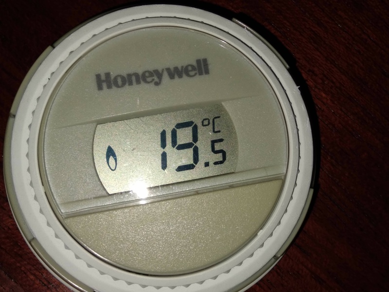

  • opuntia1
  • Laatst online: 02-01-2023
Superbeagle schreef op maandag 24 januari 2022 @ 21:27:
Verder staat de radiatorknop op mijn verdeler helemaal open en heb ik de pompsnelheid naar stand II teruggebracht. (zou graag eentje willen hebben met een LTV-regelventiel voor meer aanvoerwater, of een volwaardig LTV-verdeler) Dat kan in jouw situatie allemaal net anders zijn, maar juist dat zoeken naar het sweet-spot is het leuke eraan, althans dat vind ik.
Ik heb ook vloerverwarming en misschien dezelfde ketel die jij ook hebt.
Die ketel is al bijna 10 jaar oud. Lastig om een foto te maken van de stikker aan de onderkant van de ketel. :(
Voor mij ook even oefenen hoe ik een foto kan versturen.
Het laatste wat ik al weer jaren geleden gedaan heb is mijn pomp modulerend aan sturen.
Zoals je ziet is de temperaruur 19,5 graad C.
De pomp staat nu continue te draaien.
Afbeeldingslocatie: https://tweakers.net/i/EDyXTSk39m8Z_j16GjY9Fmjzw8Q=/800x/filters:strip_icc():strip_exif()/f/image/gv3UHss0181vkIU18RT0oWFJ.jpg?f=fotoalbum_large
De pompsnelheid staat op 3, de hoogste stand.
De radiatorknop op mijn verdeler staat ook helemaal open.
De modulerende thermostaat is ingesteld op 20 graden C en ligt op een kast in mijn woonkamer.Afbeeldingslocatie: https://tweakers.net/i/Zz-KDMRqTKiqa-TzDnjUmK79U4E=/x800/filters:strip_icc():strip_exif()/f/image/CqEm6j5M2lugZ0UcvOYkCsqr.jpg?f=fotoalbum_large
[ Voor 40% gewijzigd door opuntia1 op 25-01-2022 14:20 . Reden: foto ]

Ik heb de afgelopen week een test gedaan om te bepalen wat grofweg de impact op verbruik is bij 2 strategieën. We hebben convectoren en radiatoren:
- beperkte schommelingen in temperatuur (nacht 17C, overdag 18C, avond 19C)
- pieken en dalen (nacht 17C, overdag naar 19.5C opwarmen en af laten koelen naar 18C, avond idem)
De tweede strategie lijkt gas te besparen omdat de CV per uur meer verbruikt (om en nabij de 0.4m3) om de boel op temperatuur te houden dan dat een piek inclusief uren afkoeling verbruikt.
Ik verdenk mijn iSense thermostaat er van dat deze onnodig vaak om een beetje warmte vraagt. Dat blijkt ook uit het aantal keren dat de thermostaat 'aan slaat'. Dit is dan 5 minuten lang en vervolgens gaat deze weer uit voor 5-10 minuten om daarna weer te starten. Ik betwijfel of het ook daadwerkelijk iets toevoegt aan de warmte beleving in de woonkamer op deze manier, volgens mij kost het alleen maar onnodig gas.
Is mijn beeld juist en is er een parameter in de iSense of Intergas HRE 36/30 die ik hiervoor kan wijzigen of is een opwarm planning op basis van piek - dal instellen de enige optie? Ik zie bijvoorbeeld 'afkoelsnelheid' en 'opwarmsnelheid' maar de handleiding is niet bepaald duidelijk.
Ons huis is redelijk geïsoleerd (HR++ 2019 en spouwmuur 2019. Vloer en dak uit 1979 en niet nageïsoleerd) en koelt in deze tijden ongeveer 1.5C - 2C af tussen 22:00 - 07:00.
  • NTS
NTS
Baboonimab schreef op woensdag 26 januari 2022 @ 09:41:
Mijn systeem is dus extreem langzaam, moet ik daarom ook extra langzaam kiezen als opwarmsnelheid in mijn thermostaat?
Ja die stand is aangeraden voor vloerverwarming met een eHR ketel volgens de installatie handleiding van Remeha dus ik zou dat zeker even proberen.
  • Wolfram55
Verwijderd schreef op woensdag 26 januari 2022 @ 10:31:
Low-Load?
Handmatig uit gezet op 19.5°C en laten afkoelen naar 18°C ?
Hoe meet je het verbruik?
Het is niet helemaal vergelijkbaar maar hier mijn bevindingen die er op lijken.
Afbeeldingslocatie: https://tweakers.net/i/aeM2toYakBhPucFsa_sfKiouZeE=/800x/filters:strip_exif()/f/image/ZZemhFZFsVE1sBYKPpIl6xzF.png?f=fotoalbum_large
Rechts de temperatuur en links gasverbruik.
Rechts zie je dat vanaf 16:00 de strategie anders is.
Is niet relevant waarom :)
Gaat om het idee.
Je ziet dat het verbruik eigenlijk niks uitmaakt.
Alleen qua comfort een "wereld" van verschil.

RM.17 schreef op woensdag 26 januari 2022 @ 11:51:
Sinds 2020 wonen wij in ons huidige huis (2 onder 1 kap; 1979). Direct werk gemaakt van isolatie en overige energiebesparende maatregelen. Dit topic al met grote interesse doorgelezen en kritisch gaan kijken naar de CV + VV en de instellingen hiervan. Hierbij viel het direct op dat onze VV amper 30 graden aangaf.
Mijn situatie is heel vergelijkbaar, dus ik kijk graag mee :)
  • Gasverbruik is bij ons zo 1400m3 (2-onder-1-kap, 1997, 160m2, met 65m2 Vloerverwarming), dat is volgens mij ondergemiddeld.
  • Ook Remeha 40C ketel. Benodigd vermogen in huis is zo'n 19 kW, dus heb hem op fabrieksstand van 23kW laten staan.
  • Comfort is er wel, duurt alleen lang en vraag me ook af of niet efficienter kan
  • Ik stook op 55 gr CV, retourtemperatuur is dan zo'n 38 graden = efficiënt
  • Aanvoer bij VV is dan zo'n 48 graden
  • Ouderwetse VV verdeler (Klima Plus) met 8 groepen, wordt zo'n 30 graden
  • Thermostaatkraan op VV gaat van 1-9, en staat al op 9
  • Wilo pomp staat op laagste stand
  • Retour bij VV is 26-28 graden
Vragen / uitdagingen:
  • Is het een wijze investering op de verdeler (en pomp) te vervangen/moderniseren?
  • Is het slim om andere instellingen op de CV (temperatuur, min. pompsnelheid) aan te passen?
  • Hoe regel ik het retourventiel (zie foto) in? Daar zit zo'n driehoekssleutel op, maar die blijft onbeperkt draaien
  • Bypass zit vrij vast, maar volgens metingen gaat er weinig warm water direct terug
Foto's:
Afbeeldingslocatie: https://tweakers.net/i/MXIyRIPpnag5sLISvzm4f1MvK7o=/232x232/filters:strip_icc():strip_exif()/f/image/ejt1EZixFlSRqlBNuAfsNVvj.jpg?f=fotoalbum_tileAfbeeldingslocatie: https://tweakers.net/i/XD12uhaH_cAOook_S8Thp2QdL9g=/232x232/filters:strip_icc():strip_exif()/f/image/LqlpBupRxPaQqMSltvYRtj0l.jpg?f=fotoalbum_tileAfbeeldingslocatie: https://tweakers.net/i/D0i-sKM-DJfZXgMJkaVB_glye_k=/232x232/filters:strip_icc():strip_exif()/f/image/Hm7WigbjNEjCWvRoNDE7sZBp.jpg?f=fotoalbum_tile
Afbeeldingslocatie: https://tweakers.net/i/ccIukjWR9PKjblZs8CKcU1jMNFA=/232x232/filters:strip_icc():strip_exif()/f/image/4ZEquMFW4HkxqwJaim3S01C2.jpg?f=fotoalbum_tileAfbeeldingslocatie: https://tweakers.net/i/IRgqytmM39LJjgixb_KlxmmLpys=/232x232/filters:strip_icc():strip_exif()/f/image/FwctFboTeDyP4gRdMYRFL0Qk.jpg?f=fotoalbum_tile
[ Voor 60% gewijzigd door Canis Lupus op 26-01-2022 13:15 ]
CD's&LP's - Last.fm - About me - PSN&Xbox: CanisLupusNL

Afbeeldingslocatie: https://tweakers.net/i/uevxLOySmelI80c-OSENFtmtEJA=/full-fit-in/4000x4000/filters:no_upscale():fill(white):strip_exif()/f/image/4rZSFT0kL1Js9gfKeedkXaWF.png?f=user_large
Vanaf 12 augustus 2020 de Remeha iSense thermostaat in gebruik genomen. Toen het verbruik dus flink tegenviel gezocht naar een andere (slimmere) thermostaat en de Plugwise Anna geïnstalleerd op 10 jun 2021.
Afbeeldingslocatie: https://tweakers.net/i/U8PqJAHi4pQWAWG_LGRyzM_wz7E=/full-fit-in/4000x4000/filters:no_upscale():fill(white):strip_exif()/f/image/syJ7Z3rlGYkUrKk7UziKGkZQ.png?f=user_large
Opmerking: Ik werk sinds maart 2020 thuis op een zolderkamertje met een elektrisch kacheltje en de programmering van de thermostaat is eigenlijk niet veranderd in al die jaren.
[ Voor 4% gewijzigd door Mr.Viper op 26-01-2022 14:54 ]

dunklefaser schreef op woensdag 26 januari 2022 @ 15:01:
@Mr.Viper Heb je al de periodevergelijker op mindergas en dan voor een heel jaar gebruikt?
Dan zie je waarschijnlijk dat je "meerverbruik" in m³/ggd in 2021 vooral in de maanden april en mei is ontstaan.
Dit is de vergelijking van augustus 2019 t/m juli 2020 en augustus 2020 t/m juli 2021. Dan is het goed te zien dat in het na- en voorjaar het verbruik het meeste afwijkt. En zoals je zegt in april en mei maar ook in oktober.
Afbeeldingslocatie: https://tweakers.net/i/iMQfvGH851IE_TnjzT9c_9BILVw=/full-fit-in/4000x4000/filters:no_upscale():fill(white):strip_exif()/f/image/zFBUVhgbxCq5V46AIcisqaMW.png?f=user_large
Afbeeldingslocatie: https://tweakers.net/i/R7PEUNNarNpeRuXfOuV_fgn16y8=/full-fit-in/4000x4000/filters:no_upscale():fill(white):strip_exif()/f/image/a0FmD6x1SasIiveyYiulDWvP.png?f=user_large

Ik heb naar aanleiding van mijn eerdere vermeende poging onze Intergas HRE36/30 te tunen (verlagen aanvoer + parameters 3, 3., c, c. en 8) en feedback, waaronder die van @NTS en @Superbeagle, het systeem gauw weer op de standaard instellingen hersteld.
Hierna heb ik op basis van ervaring van anderen hier;
- de aanvoer verlaagd van 80 naar 65;
- de pompsnelheid op I (van III) gezet;
- parameter E van 40 naar 45 verhoogd (we hebben nog oude kolomradiatoren die met 40 graden OT aanvoer gewoon onvoldoende warmte afgeven).
Verder geen parameters aangepast.
Dit draait nu al een week erg goed. Comfort is prima, ook gedurende de dag, dus die stap heb ik al bereikt. Voorheen zette mijn vrouw de thermostaat al gauw naar 21 graden, omdat ze het koud had, echter nog steeds een koude trek. Dat is nu dus verleden tijd :).
Meten van invloed op verbruik (via mindergas.nl) en Ta en Tr kan ik tegen het weekend mee experimenteren, dan heb ik de thermometertjes binnen.
Ik vroeg me wel af of het volgende een gezond beeld is, of dat ik nog zaken kan verbeteren.
De woning wordt in de ochtend goed (en toch vrij snel, ondanks lage pompstand) opgewarmd. Tegen 8:00 is de gevraagde temperatuur van 20 graden bereikt en stopt de ketel met stoken (code 0 op display). Tegen de middag schakelt de thermostaat naar 20,5. Aangezien het 0,5 graden is, gaat dat in kleine stappen. Vervolgens start de ketel gedurende de dag en avond ongeveer 5x per uur om de ruimte op temperatuur te houden. Ik lees vaker dat het beter is om langere runs op een laag vermogen te stoken, zonder dat de ketel tussentijds stopt. Is dat in mijn situatie ook haalbaar, of heb ik nu al een optimale situatie bereikt?
Edit: ook vroeg ik me af of parameters c en c. überhaupt effect hebben op het type pomp in onze ketel (niet de a-label modulerende pomp, maar de Wilo pomp met 3 fysieke standen)?

leonbong schreef op dinsdag 25 januari 2022 @ 08:30:
Goed om te horen dat dit niet pendelen is.
Klopt, de ketel wordt aangestuurd via aan/uit.
De vloerverwarming inregelen is inderdaad de volgende stap (waterzijdig).
Vandaar mijn vragen:
pietje63 schreef op dinsdag 25 januari 2022 @ 09:01:
@neffe hoe heb je de temperaturen van de vvw gemeten? Is dit onderdeel van het Honeywell systeem, of heb je hier zelf iets voor gebouwd?
Wolfram55 schreef op dinsdag 25 januari 2022 @ 09:51:
@neffe
Ik ga er even van uit dat je alles wat betreft logging (grafana, influxdb, ds18b20) zelf hebt gedaan. Gezien je karmaverloop en je post lijkt dat erop iig.
Complimenten voor je 1e post ! d:)b (y) .
Als ik meerdere thumbs-up zou kunnen geven zouden het er meerdere zijn :).
O+
Ik kom al geruime tijd op GOT en vaak mijn antwoorden in posts kunnen vinden (oud account verlopen), hulde voor de GOT(D) kennis :P . Soms moet je toch uit de schaduw komen en niet bang zijn om hier om hulp te vragen :+ .
De logging is via: ESP8266 met ds18b20's + ESPEASY-> NAS + docker(s)-> domoticz-> influxdb-> grafana.
Deze setup wordt nu gebruikt om inzicht te creëren (binnenhuis klimaat, WTW, energy, ect), maar nog niet om aan te sturen (dus alleen smart sensing). Om hiermee zelf te starten lijkt het als een grote barrière, maar het valt reuze mee (geen elektronische of programmeer achtergrond nodig).
Begin bij het inlezen via docker tutorials / het espeasy topic + bestel een aantal ESP8266 bordjes en sensoren op Ali (geen usb voedingen!). Ga daarna aan de slag met test-bordjes om te testen voordat je gaat solderen :9
Tip: start simpel, kopieer een bestaande setup en ga daarna uitbreiden.

NTS schreef op woensdag 26 januari 2022 @ 21:15:
Ook de kalibratie van de temperatuur kan veel verschil maken. Mijn Honeywell gaf bijvoorbeeld een hogere temperatuur aan dan de werkelijkheid, dus die heb ik op -0,5 moeten zetten. De iSense lijkt wel vrijwel exact te kloppen. Als ik die -0,5 in de Honeywell niet had ingesteld zou de iSense dus effectief met een hogere temperatuur gestookt hebben en had ik misschien wel een zelfde toename in verbruik gezien als jij.
Je zou zelfs kunnen denken dat fabrikanten bewust een wat optimistische temperatuur aangeven. Ik las bijvoorbeeld een verhaal van iemand waar een Honeywell de gemeten temperatuur anders leek af te ronden afhankelijk van wat de target temperatuur was.
https://www.circuitsonlin...w/message/2320866#2320866
Er is daar iemand :+ die veel verschillen meet

@Yoshimi Fijn om te lezen dat het comfort is verbeterd.
Het gedrag wat je beschrijft is vermoedelijk low-load. Om die 0,5 °C te overbruggen, levert jouw ketel in deellast nog te veel vermogen. Dit vermogen wordt dan gedoseerd geleverd. Je ketel moduleert dan in tijd om zo per tijdseenheid minder vermogen te leveren.
Het kan verder geen kwaad, maar als je dit vervelend vindt, zou je parameter E. op ‘0’ kunnen zetten zodat hij watertemperaturen onder de ingestelde waarde van E negeert. Ik gok dan dat je iets meer schommelingen krijgt in ruimtetemperatuur. Het is echter de vraag of je dat voelt.
Zie het resultaat van van KoningPaulus.
Je kunt ook E. op 1 laten staan en E verlagen in stappen van 5 per dag en kijken of het gedrag verbetert. Zo levert de ketel kouder water in overeenstemming met de vraag om die 0,5 °C te overbruggen. Je hebt geen vloerverwarming dus dat hoeft geen probleem te zijn.
Realiseer me dat dat ook niet gaat werken vanwege jouw kolommen. Op basis van de consensus hier lijkt het erop dat load-load bij jouw systeem vooralsnog onvermijdelijk is.
