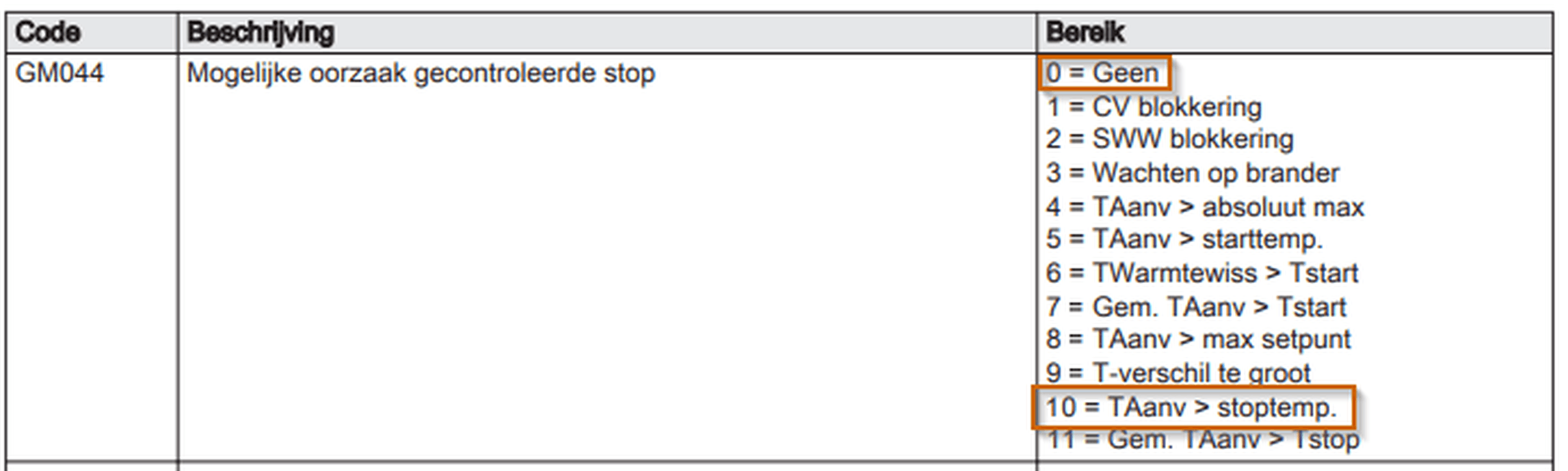

Toevoeging: De code 10 "TAanv > stoptemp" lijkt naar mijn idee te wijzen naar de aanvoer temperatuur die gevraagd is vanuit de thermostaat. Want de CV komt nooit tot aan zijn max. aanvoer van 80 graden.
Ja, dit betekent dat de gemeten aanvoer meer dan een aantal graden boven de gevraagde aanvoer komt. Oftewel, de ketel kan zijn warmte niet kwijt. Dat heeft niets met de max 80 te maken.

@dezonnebril dus bij warmtevraag door een radiator werkt het prima?
Je zult storing moeten zoeken. Die foutcode geeft echt aan dat de ketel warm water retour krijgt, of dat de flow zo laag is dat de ketel het vermogen niet kwijt kan.
Dat eerste kan zijn omdat de ketel intern een lekke driewegklep heeft, maar dat zou vreemd zijn omdat je zegt dat het wel werkt bij vraag op de radiatoren.
Dat tweede kan zijn doordat de leidingweerstand te hoog is. Bijvoorbeeld omdat er ergens een klep dicht zit die nog niet open is (zoals @Seafarer al aangaf), of omdat de weerstand over de verdeler te hoog is. Is die wellicht geknepen op de uitgang (kan bij sommige verdelers)? Haal ook die thermostaatknop eens van de verdeler af. Dat ding heeft geen functie als de aanvoer 40 graden is. Helpt dat?
En dan inderdaad: wat gebeurt er bij geforceerde laaglast? Dus: verdelerpomp aan, klep open als die er zit en op de ketel aan/uit doorverbinden of via het servicemenu geforceerde laagalst inschakelen.
Een derde optie is dat de thermostaat een lagere Ta vraagt dan jij kunt leveren (bij een bepaalde pompsnelheid is de delta-T vast). Dan moet je de thermostaat vertellen om dat niet te doen. Volgens mij kun je dat wel instellen op die Honeywell systemen: minimale Ta.
