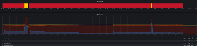

Dit resulteert volgens mij in een zeer rustig stookgedrag - zie onderstaand voorbeeld voor een hele stookdag waarbij je moet weten dat om 16:00 het setpoint van 21.0 naar 21.5 gaat.
Afbeeldingslocatie: https://tweakers.net/i/btZggMmMdolw_H0s7AG81K2pOP8=/800x/filters:strip_exif()/f/image/ClqsJvMd7TzoonlIwlx8HWjd.png?f=fotoalbum_large
De maximale watertemperatuur staat op 45 graden.
Daarna moet je waarschijnlijk nog wel waterzijdig inregelen.
De ruimtes die dan te koud/warm zijn waar niet de thermostaat hangt pas je het waterdebiet voor aan.
Dat heb ik al gedaan - zie eerdere post.

Jos-P schreef op vrijdag 14 januari 2022 @ 23:15:
Ik heb parameter c (Minimum toerental CV) op 25% gezet om het vermogen op 25% te kunnen zetten.
Dat was idd de truuk.
Ik ben nu aan het experimenteren op 25% max pomp op 70% min pomp 40%
CV blijft nu mooi constant door stoken. (thermostaat staat wel op 21.5)
nu wordt mijn VV plus 3 radiatoren in de Woonkamer warm maar krijg niet de kans om warmer te worden dan 19/20 graden, precies wat ik wil omdat ik >20 wil stoken met mijn L/L warmtepomp of houtkachel.
Ik ben wel benieuwd wat het gas verbruik zal zijn als deze constant aan blijf, ik vermoed ongeveer 0,5 m3 gas per uur. Geen idee of dat weinig of veel is voor mij woonoppervlak.

De meeste ketels moduleren het toerental van de pomp lineair mee met het brandervermogen. Het beperken van het maximum brandervermogen van de ketel kan dus invloed hebben op het pomptoerental zoals ook in onderstaand plaatje te zien is voor vier scenarios.
Afbeeldingslocatie: https://tweakers.net/i/3OVHZJeK61UNPkOXLbHk-4KIrZU=/full-fit-in/4000x4000/filters:no_upscale():fill(white):strip_exif()/f/image/I2aNtMjmrl7jJ9gYUrW5tPgU.png?f=user_large
Bij een systeem met radiatoren wil je inderdaad het pomptoerental mee laten bewegen met het vermogen. Op die manier houd je de delta-T zo constant mogelijk en daarmee het afgiftesysteem zo stabiel mogelijk.
Bij een systeem met open verdelers (dus met eigen pomp). Moet je het pomptoerental nu juist niet mee laten dalen, maar dat constant houden (bij Intergas betekent dit stappenmodulatie uit zetten). Doe je dat niet, zal de ketel veel te laat in de gaten krijgen dat er een tandje bij moet.

Zie plaatje hierboven. Zet de minimale pompsnelheid eventueel omhoog en zet tapconfort uit. Verder hoef je bij deze ketel niets aan te passen.
Wil je zuiniger stoken, verlaag dan de aanvoertemperatuur of de pompsnelheid en niet meteen extreem, maar in stapjes.
Zolang de retour lager blijft dan 50 graden stook je zuinig.
Als je de aanvoertemperatuur verlaagt dan verlaag je het afgiftevermogen (radiatoren worden gemiddeld koeler), dus ga je te laag, komt comfort in de knel.
Als je de pompsnelheid verlaagt, verlaag je het afgiftevermogen ook weer (radiatoren worden gemiddeld koeler).
Dus een lagere Ta in combinatie met een lagere pompsnelheid verlaagt het afgiftevermogen extreem. Ga je de pomp te langzaam zetten, dan is de "warmte op" halverwege de radiator en dan krijg je enorme comfortklachten.
Ja, helemaal eens
Niet helemaal mee eens :-) onder de 50 is beter dan er boven, maar bij 50 graden zit je pas op ongeveer een HR100 rendement. Om de 107 die op de reclame sticker van je ketel staat te halen moet je onder de 40.
De rendementsverbetering van 50 naar 40 is groter dan die van 30 naar 20, dus het is niet zo zinnig om je blind te staren op de laatste paar graden van 32 naar 28 ofzo. Maar het rendement van 30 in plaats van 50 is wel een 8% verlaging van je gasverbruik dus dat kan best serieus zijn.

Als ik de 1e 10 dagen van dit jaar neem:
Afbeeldingslocatie: https://tweakers.net/i/EJVAJzsnujmhho1ZNK63NVOTKV8=/800x/filters:strip_exif()/f/image/YIS8nZjtOVBVkl83W40gYT9h.png?f=fotoalbum_large
en alle temperaturen per dag van 18 aftrek en bij elkaar optel (ff handmatig) kom ik op 153 uit.
En op mindergas diezelfde periode 133.
Dus close maar niet bruikbaar.
Misschien dat ik iets over het hoofd zie ....
Edit2:
Als ik de stookgrens en etmaal gemiddelde binnen op 20 zet kom ik redelijk in de buurt.
Maar dat lijkt me niet de bedoeling.

Bij mij thuis doe ik nu een seizoen met een heel lage Ta (35) met een heel hoge pompsnelheid (80%). De delta-T is zo'n 7 graden, dus de retourtemperatuur zo'n 28 graden. De gemiddelde, door de ketel gemeten, rookgastemperatuur is 34.7 graden. Dat betekent dat ik dus, volgens die grafiek, ongeveer op 96% rendement op bovenwaarde stook.
Kan dat beter? Niet echt, want ik heb deze pompsnelheid en Ta nodig om de badkamer op temperatuur te houden. Ga ik een van beide verlagen, dan kom ik in de badkamer in de knoei en moet ik daar gaan bijstoken met de elektrische radiator.
