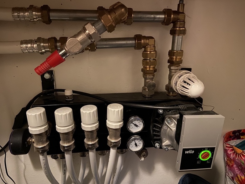

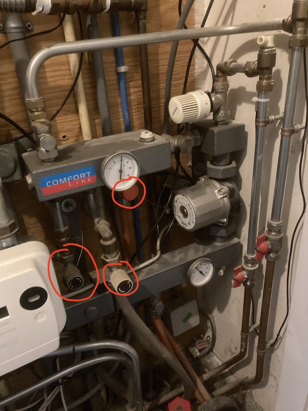

beste mede tweakers, ik ben bezig om over te stappen op het evohome systeem van honeywell, en om mijn installatie daarvoor geschikt te maken moet ik nogal wat zaken aanpassen aangezien de radiator knoppen dermate verouderd zijn dat ik die moet vervangen maar dat is niet het probleem.
Maar het moeilijkste zal zijn om mijn toch verouderde vloerverwarming geschikt te maken. zie foto.
Ik denk dat ik daar een 2weg klep zonneklep van honeywell op moet die ik kan aansturen met evohome (als dat al mogelijk is)
Echter zie ik dat deze alleen in 22 mm of 3/4" beschikbaar is terwijl de aanvoer een 15 mm pijp is.
Hoe zien jullie dit? kan dat gewoon niet of kan het wel dmv verloop 22 naar 15 mm.
Of moet ik 4 servo motoren zien te installeren wat veel lastiger is. ik zie de VV als een zone dus apart instellen hoef niet.
Hieronder de 3 groepen die ik heb, 1 heeft een thermostaat aansluiting met kapje en de 2 andere zijn gewone draai knoppen, dus ik denk dat ik die 2 zeker moet vervangen voordat daar een zo'n servomotor op past.
Afbeeldingslocatie: https://tweakers.net/i/6jj7KE9jmtadE6dCx1kbSmKCOnw=/x800/filters:strip_icc():strip_exif()/f/image/vCgxKgXuPGqFhi3383NGuYkX.jpg?f=fotoalbum_large

merlin1201 schreef op dinsdag 11 januari 2022 @ 17:17:
Koop anders bij magneetventiel shop een gemotoriseerde 230v kogelkraan in de kleinste maat met 15mm puntstukken dat is nog stuk goedkoper ook.
  • merlin1201
  • Laatst online: 21:06
leonbong schreef op dinsdag 11 januari 2022 @ 18:08:
en hoe aan te sturen?
4800 Wp 10x ZO 6x Goodwe 5000 DNS NW Marstek Venus V3
  • leonbong
  • Laatst online: 22:14
Bdr91 binnen evohome

Ga eerst eens meten wat de retourtemperatuur van de verschillende radiatoren en van de vloerverwarming is. Waarschijnlijk is het op dit moment nog niet waterzijdig ingeregeld (anders vroeg je het niet op dit forum). Dan begin je om de radiator met de warmste retour wat te knijpen, en de radiator met de koudste retour moet vol open staan. Als je elke dag even vijf minuten besteed om alle radiator-retouren te meten en de warmste wat te knijpen ben je na een week redelijk goed ingeregeld. Pas daarna zou ik met pompsnelheden en CV vermogens gaan prutsen.
Daar heb je helemaal gelijk in. Ik probeer weer eens 10 dingen tegelijk :P
Ik heb wat videos bekeken over waterzijdig inregelen en volgens mij hebben mijn radiatoren geen voetventielen (behalve eentje). Ik heb er recent nieuwe thermostaatkranen op laten zetten en helaas geen eclipse kranen gebruikt (had daar toen nog geen weet van).
Heimeier thermostatische radiatorkraan recht 1/2
Artikelnummer: 44852205
Aan de hand van een app (HyTools) heb ik het debiet op de kranen ingesteld. Heb ik dan ook nog een voetventiel nodig?
De aanvoer en -retour temperatuur van de vvw is eenvoudig uit te lezen op de metertjes. Over het algemeen komt er nu 35 door de aanvoer en gaat er ~25 retour.
De radiatoren vind ik wat lastiger te meten. De aanvoer en retour zitten naast elkaar, dus de metingen zijn niet altijd even nauwkeurig. Waar ik nu de meeste aandacht aan heb besteed is of de radiator gelijkmatig van boven naar onder en links naar rechts warm wordt.

nee hoor, je kunt zelfs met een ouderwetse knop waterzijdig inregelen (door hem een stukje dicht te draaien) - moet je er alleen daarna niet meer aankomen. Het enige voordeel van de eclipse knoppen is dat de stand goed blijft als je met de pompinstellingen gaat spelen. Met "gewone" knoppen moet je misschien waterzijdig een beetje bijregelen nadat je CV instellingen hebt gewijzigd (maar hoe vaak doe je dat nou).
gewoon zo'n goedkope stralingsthermometer bij de action halen. Wel een stukje plakband op de buis plakken als de buis erg glimt, anders meten ze erg slecht.

Vraagje: Ik heb mijn CV temperatuur verlaagd van 60 naar 45gr voor de verwarming. De pomp van de vloerverwarming heb ik ook iets langzamer gezet. De ingang temperatuur is nu bijna 40 graden en de uitgang is ca 25 graden. Moet ik de pomp nog langzamer of sneller zetten om het te optimaliseren?
Daarnaast vraag ik me af of ik nog iets met dat rode ding moet doen wat tussen aanvoer en retourleiding zit (bypass is het geloof ik) nu ik de temperatuur van de CV verlaagd heb. Hij staat op 0,1 en kan tot 0,5 (BAR?).. Geen idee wat dat ding precies doet en hoe hij werkt.
EDIT: ik weet niet of dit onder CV tuning valt, maar dacht het wel O-)

Om te begrijpen waarom ik 3 keer van thermostaat ben gewisseld moet ik eerst aangeven tegen welke problemen ik opliep.
Uitgangssituatie
  • Nieuwbouw woning; bungalow 156m2, 2014
  • Vloerverwarming met 11 groepen met lengte varierende van 63-117m en een badkamer radiator
  • Ketel: Daalderop BaseCube
  • Thermostaat: Honeywell Chronoterm Deluxe
  • Verdeler: Therminon 5000DA met Wilo pomp; dit is een HT verdeler
Zoals opgeleverd, was het systeem zeer oncomfortabel. Vaak was het zo dat de ene dag de CV ketel aanging en dan de volgende dag als gevolg van een forse overshoot, de hele dag uit was. Op de "uit" dag, koelde de vloer weer af en dat was behoorlijk onprettig. Verder was er sprake van vrij extreem pendelen, tot 96 keer per dag. T.a.v. de thermostaat was een van de eerste dingen die ik wilde proberen, om van een aan/uit regeling naar OpenTherm te gaan. De Honeywell Chronoterm Deluxe kan zowel aan/uit als OT gebruikt worden. Een probleem was dat de thermostaat niet op de ketel aangesloten was maar op een klep die tussen de ketel en de verdeler zat. Nadat ik de klep er tussenuit gehaald had, kon ik met OT gaan experimenteren. De grote overshoot ging ook met OT niet weg en ook bleek dat de Chronoterm Deluxe voor het badkamer circuit niet compatibel was met een directe aansluiting op de ketel. Het is bijna niet te geloven dat een standaard Honeywell thermostaat niet op deze ketel werkt maar dit is ook door een monteur van Daalderop geconstateerd.
De installateur heeft toen een Daalderop Cenvax thermostaat geleverd. Die was iets beter en heeft een groot aantal PID parameters die je kunt [en moet] instellen. Uiteindelijk nog steeds teveel overshoot. Daarna kreeg ik een Daalderop Spider thermostaat. Die heeft - behalve temperatuur en het klokprogramma - geen enkele instelmogelijkheid maar geeft [bijna] geen overshoot. Helaas hadden deze thermostaten geen invloed op het pendelgedrag.
Ik zal je de martelgang van alle veranderingen besparen en meteen overgaan tot het beschrijven van de huidige situatie.
  • Ketel is vervangen door een Daalderop BaseCube Duo. Ik heb dit de installateur ontraden omdat hij niet uit kon leggen waarom dit zou helpen. Deze ketel zou een volwaardig 2e circuit moeten ondersteunen maar dat bleek alleen maar marketing hype te zijn - de nieuwe ketel maakte geen enkel verschil
  • De HT verdeler is vervangen door een echte LT verdeler
  • Beide kleppen zijn er tussenuit gehaald
  • Thermostaat: Remeha iSense v29.
  • OpenTherm Gateway geinstalleerd
  • DS18B20 sensor levert via MQTT en de OTGW de buitentemperatuur aan de iSense
  • VV groepen zijn waterzijdig ingeregeld m.b.v. de flowmeters op de nieuwe verdeler
Het lukt met bovenstaande configuratie niet om het pendelen te onderdrukken. Ik kwam er achter dat de ketel zodra de ketel watertemperatuur meer dan 1.5 graden boven het control setpoint komt, in de anti-pendel stand schiet. Om dit te voorkomen heb ik software geschreven die het control setpoint verlaagt (via MQTT en de iSense) vlak voor het pendelen begint. De ketel gaat dan onmidellijk uit en er wordt niet gependeld. Dit blijkt zeer effectief te zijn; pendelen komt bijna nooit meer voor en het comfort is enorm verbetert.
Op deze manier is het gelukt om een slecht ontworpen systeem behoorlijk goed te laten functioneren. Waarschijnlijk meer dan je wilde weten maar wellicht ook nuttig voor anderen.
Hieronder nog wat plaatjes.
Oorspronkelijk gedrag met pendelen:
Afbeeldingslocatie: https://tweakers.net/i/E5bzIJ_2LQEXm3P2Po6_usoHQZE=/full-fit-in/4000x4000/filters:no_upscale():fill(white):strip_exif()/f/image/mWfkao3uferyQQQGSO3NZrJM.png?f=user_large
Huidige situatie zonder pendelen.
Afbeeldingslocatie: https://tweakers.net/i/W6PPb3dg6Wz7VayikS1XU7vp9zk=/800x/filters:strip_exif()/f/image/jrcfOngha4I6H866QaYjVaBL.png?f=fotoalbum_large
Zonder softwarematig ingrijpen was het systeem tussen 15:25 en 16:00 continu gaan pendelen. Nu worden er bijna altijd mooie lange runs gemaakt.

@cville
Heb je ook al gespeeld met de opwarm en afkoelsnelheid instellingen in de isense?
  • cville
  • Laatst online: 22-09 15:33
Laica schreef op zaterdag 15 januari 2022 @ 00:27:
@cville
Ja, en ook duidelijk verschil gemerkt. Huidige instellingen: opwarmen: extra langzaam; afkoelen: langzaamst.
12.090kWp → 40 panelen → oost/zuid/west | Zonneplan | EV | Anker Solix 7kWh
  • Laica
  • Registratie: Maart 2020
  • Laatst online: 03-04-2023
Het nadeel van de isense, vind ik, is dat de temp weergave per 0,5 graad wordt weergegeven.
Ik weet niet wat hij doorgeeft aan de ketel. Ik heb een thermometer op de isense gezet die komt altjid 0,9 graad hoger uit dan de isense. Ook als ik hem door de ruimte verplaats. Dit had ik met firmware (uit mijn hoofd) v22 maar ook met de huidige v30.
Ik denk dat het probleem van de overshoot ergens zit in de flow van de variërende lengten groepen in combinatie met de gewenste temperatuur, afgegeven warmte en afkoelsnelheid per ruimte.
Maar ik ken natuurlijk de ins and outs van jouw systeem (bijv plaats verdeler en loop van de leidingen), woning en instellingen niet.
Kijk eens naar het stappenplan van Superbeagle, misschien dat dan het probleem ontdekt of een mogelijke oorzaak ontdekt.
Mijn vermoeden, ervan uitgaande dat de isense de enige is die bepaalt of de temperatuur is bereikt.
Als andere ruimten al op temperatuur zijn, maar de isense ruimte nog niet zal er warmte gevraagd blijven worden. Hierdoor zal de temperatuur van het retourwater stijgen en gaat de ketel pendelen. Door het pendelen (het toch op temperatuur willen krijgen van die ene ruimte) en de traagheid van vloerverwarming (met misschien de nadraaitijd van de pomp)zal er een overshoot plaatsvinden.
Maar ik ken jouw systeem niet. Misschien dat er bij iemand op dit forum een lampje gaat branden.

cville schreef op vrijdag 14 januari 2022 @ 23:44:
Uitgangssituatie
Als je nu alleen LT vloerverwarming hebt in je hele huis dan zou ik onmiddellijk stoppen met opentherm voegt dan veel te weinig toe. En levert vaak problemen op in vloerverwarminghuizen.
Aan/uit thermostaat (chronotherm zijn erg goed en die heb je al), vermogen beperken op bijvoorbeeld (als je huis 5kw nodig heeft op 10kW om het opwarmen acceptabel te houden).
Water temperatuur begrenzen op Max 45 graden en klaar!
Ps check nog even bij daaldrop of de modulatie modus wel aan staat bij deze ketel kan je dat uit zetten voor cascade toepassingen.
Ps wat is dat voor monteur die een cenvax aan consumenten verkoopt, daar is dat ding echt niet voor bedoeld. Wat kosten die tegenwoordig 300-400€ waanzin. En dan nog eens het gasverbruik door de weersafhankelijk regeling die nooit de ketel uit zet! Wat hij dus blijkbaar zoneklep heeft opgelost en jij maar betalen, voor het permanent stoken!
[ Voor 3% gewijzigd door leonbong op 15-01-2022 10:02 ]
Uitgangssituatie
Dank voor de uitvoerige post. :)
  • leonbong
@cville
Daarna moet je waarschijnlijk nog wel waterzijdig inregelen.
De ruimtes die dan te koud/warm zijn waar niet de thermostaat hangt pas je het waterdebiet voor aan.
  • HowsMyApple
  • Laatst online: 22:19
Het is een longshot maar wie weet kan iemand me aan de hand van 1 foto toch vertellen of beide leidingen aanvoer zijn of 1 aanvoer en 1 afvoer. En zo ja, welke is welke?
Ben nog niet in de gelegenheid om de temperatuur van beide buizen te meten. Voelend aan de buizen kan ik niet echt goed een verschil opmerken. Als 1 terug naar de CV zou gaan is het natuurlijk niet de bedoeling dat ze nagenoeg dezelfde temperatuur hebben, alhoewel ik dus geen witte rook vanaf de afvoer op het dak zie komen. Vandaar mijn verwarring
Afbeeldingslocatie: https://tweakers.net/i/EG21kuNSDL6KaoC59AkLYlYZxJU=/x800/filters:strip_icc():strip_exif()/f/image/XUbMpSns08TeYvCgymOuaoiv.jpg?f=fotoalbum_large.
Het gaat dus om de twee leidingen tegen de linker wand, waar het rode isolatiemateriaal deels omheen zit.
(Dit is in de meterkast, zo goed als loodrecht onder de CV ketel die 2 verdiepingen daarboven staat)
