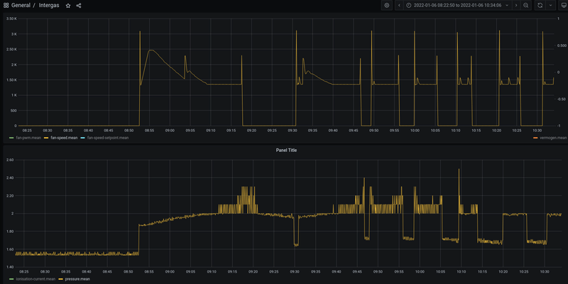

Wolfram55 schreef op donderdag 6 januari 2022 @ 10:18:
@DaKo2019
Zou het niet kunnen dat als de pomp stopt/start de sensor niet meer registreert?
Zou kunnen, maar dat verklaart niet dit soort plaatjes...Afbeeldingslocatie: https://tweakers.net/i/SgGQi4RNftyVjXY6Z9yuC06gfPQ=/full-fit-in/4000x4000/filters:no_upscale():fill(white):strip_exif()/f/image/ivvkMB095Z14f7PXQAGtNzaS.png?f=user_large
Dan zie je dat de retour langzaam afkoelt. Dus misschien reageert de sensor anders in low-load modus.

  • DaKo2019
  • Registratie: November 2019
  • Laatst online: 23-11-2025
Wolfram55 schreef op donderdag 6 januari 2022 @ 17:32:
Kan het zijn dat dat een atag versie is van code-1 ?
Dan stopt de pomp niet namelijk
Ik heb even terug gezocht op het forum wat code-1 is. De beschrijving daarvan voldoet aan mijn gevoel wat er met mijn cv aan de hand is. Alleen koppelde ik het gedrag aan de hoge retour, en niet aan de aanvoertemp. Als ik die wil oplossen, heb ik volgens mij drie opties: 1. vermogen ketel verder omlaag, 2. max aanvoertemperatuur omhoog en 3. pompsnelheid omhoog.
1 heb ik zojuist op 20% gezet
2. ongewenst. Met 50graden wordt het prima warm
3. ik kan de minimale pompsnelheid verhogen. Dat is nu 20%.
Kan het zijn dat de ketel de pomp laag zet (omdat de retour oploopt) in een poging de afgifte door de radiator te vergroten. En dat door die lage pompsnelheid de ketel knel komt omdat ik de max aanvoertemp heb begrensd die de ketel dan snel bereikt en in "code-1" raakt?

  • DaKo2019
Dat ben ik aan het doen. Maar het helpt als iemand meedenkt en mij op mijn denkfouten wijst ;-)

KoningPaulus schreef op vrijdag 7 januari 2022 @ 08:57:
. Verhogen van nadraaitijd en de minimale opentherm temp heeft hier iig gewerkt.
Dat zijn dus precies dingen die ik met de ATAG i28EC niet kan regelen. Ik zie vanochtend al mooiere grafieken (vermogen tot 20% verlaagd, langere opwarmrun vanaf half 5 en daarna anderhalf uur low-load. Vervolgens weer een langere opwarmrun (doeltemp gaat in twee stappen omhoog, dus mooi twee runs)
Voor de tweede stap begint ie eigenlijk te laat, de doeltemp wordt niet op het juiste tijdstip gehaald (1,5 uur te laat). Maar ik ga er vanuit dat dit door de zelfleermodus bijtrekt

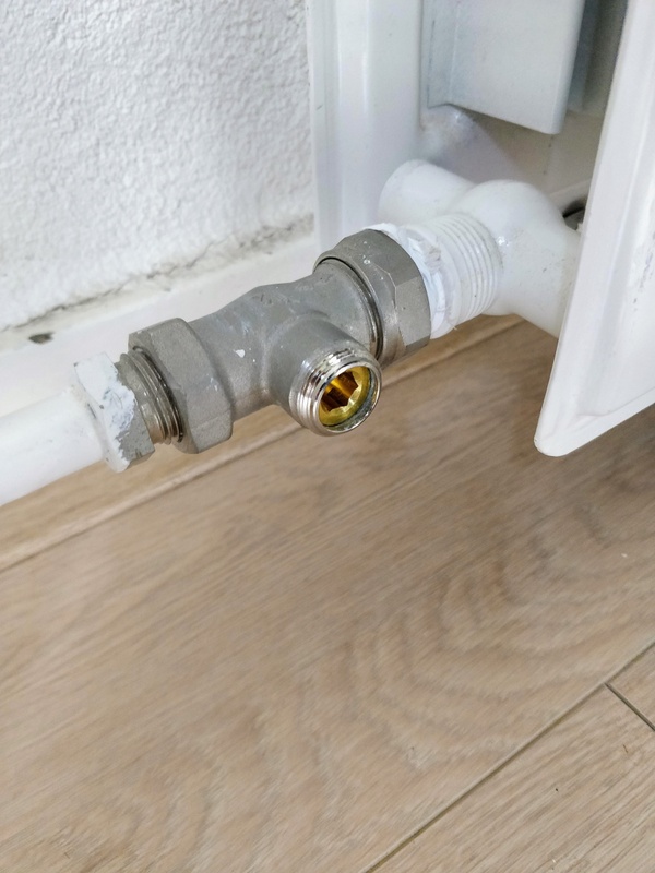

  • BounceCloud
  • Laatst online: 22:52
Op het risico af om een domme vraag te stellen: hoe open ik deze ventielen? Er zitten twee groepen op mijn LTV-vloerverwarming verdeler die geen thermisch motortje hebben. De stelbare debietmeter op de retourverdeler staat helemaal open, maar laat geen flow zien. Een van de groepen is van mijn badkamer, die kennelijk dus volledig dicht staat.
Afbeeldingslocatie: https://i.ibb.co/Tbr5kLs/IMG-20220109-142106.jpg
Afbeeldingslocatie: https://i.ibb.co/tY2DGgm/IMG-20220109-142111.jpg

  • Seafarer
  • Laatst online: 22:02
@dezonnebril
Misschien hier de goudentip.
ecomline 24 jaar oud met moduline 30 thermostaat. Geen modulerende pomp. Wel een speciale dimmer op de pomp. Alles eclipse. Ketel vermogen geblokkeerd op minimaal is 7.7kW. Temperatuur mag 80 graden worden.
Even een inleiding: Ik wilde de installatie zover knijpen dat ik ook in de problemen kom zoals hier vaak gebeurt en dan wat praktische grafieken laten zien. DAT LUKT DUS NIET. (dit draait nu 2 weken)
Ik heb nu alles ingesteld met regime 50/30 je hebt dan weinig flow.(voorheen had ik 560ltr.) Alle radiatoren en convectoren en briza bij elkaar is 206 ltr/u, ketel is geblokkeerd op laagste vermogen 7.7 kW bij 50/30 = 332ltr/u ik zou snel te hoge watertemperaturen verwachten. Ook omdat niet alle radiatoren open zijn. Want eigenlijk staat er hier altijd voor 174 ltr/u open. Iets meer dan de helft bij 7.7kW EN GEEN ERRORS. Klopt ook wel, de delta wordt 38 graden + retour 28 = 66 graden. niks extreems.
Bij aanwarmen kan de temperatuur oplopen tot heel soms even boven de 60 graden.
(Voordat ik deze instelling, 50/30, maakte kwam ik tot 57graden ook bij vorst.)
Afbeeldingslocatie: https://tweakers.net/i/nE1t353R0te444_v_MIBZ7sNkEo=/full-fit-in/4920x3264/filters:max_bytes(3145728):no_upscale():strip_icc():fill(white):strip_exif()/f/image/WJGneO74DgBUNlCGRxU8GMKX.jpg?f=user_large
Blauwe pieken zijn opwarmen boiler. (combiketel)
Wat bemerk ik: Geen errors.
- Gewoon aanwarmen (kom ik op terug) maar het duurt lang voordat het water beneden is dat merk je.
- De pomp heeft nu geen dimmer meer om de flow en herrie te verminderen. Ben ik blij mee want de pomp draait nu ook op volle kracht bij warmwaterbereiding. We merkten er niks van met douchen maar de boiler temp liep op naar 70 graden en ook de rookgassen, dus een hoger warmteverlies. (bad was slecht te vullen)
- Ik zou dus nog meer herrie met die eclipsen moeten hebben. NIET DUS. De pomp staat er vol op.En alleen een lichte suis is te horen. (heeft het hier altijd gedaan)
Ga ik het zo laten? Nee. De gemiddelde rookgas temperatuur ligt nu hoger. Ondanks de extreme delta T van praktisch 25 graden zijn de rookgassen gemiddeld hoger. Dat is dus verlies. Edit: te weinig flow om goed de rookgassen te koelen.
Als ik de tijd vind ga ik ze omreken naar 60/40 of 60/45.En hopen dat het nog steeds stil blijft met die eclipsen.
Dus er is hoop :)
Maar heel langzaam gaat het er wel bij mij inkomen dat je thermostaat de grootste veroorzaker is van ellende.

  • Denimo
  • Laatst online: 19-10 11:02
Super bedankt, soms is het inderdaad zo simpel. Voor nu heb ik besloten de radiatorkranen zelf dicht te draaien en en te markeren met een stift, aangezien ik geen last heb van anderen die aan de radiatorkranen zullen komen. Thanks!

DaKo2019 schreef op woensdag 5 januari 2022 @ 15:27:
Kan iemand mij vertellen wat voor gedrag dit is? Zes keer per uur aan en uit?
oranje lijn is retour, andere kleur is aanvoer temperatuur. Een typisch beeld van de installatie die heel beheerst de kamertemperatuur op peil houdt?
Mijn instellingen staan hier: https://gathering.tweakers.net/forum/view_message/69692242
Typisch low-load gedrag inderdaad. Ziet er keurig uit.

Laica schreef op maandag 10 januari 2022 @ 20:17:
Ik ben het helemaal met je eens tot waar in het systeem....
Ik merk in de opmerkingen dat er alleen over het knijpen van in en uitgang van 1 radiator gaat en er verder niet naar het hele systeem wordt gekeken. Daarom zal ik mijn systeem beschrijven.
Als er opmerkingen zijn hoor ik dat graag.
Remeha calenta 40c op zolder. Hier splitsten ook meteen de leidingen (oude dikwandige leidingen) naar voor en achterzijde woning. Op de slaapkamers 2e verdieping wordt niet verwarmd.
Achterzijde
Woonkamer / keuken alle 3 radiatoren zijn aaneengeschakeld totaal 6m (bovenzijde aan bovenzijde en onderzijde aan onderzijde) om de keukenradiator warm te krijgen moet de radiatorknop in de woonkamer volledig open.
Voorzijde
1 handdoekradiator op badkamer 2e verdieping.
1 radiator Hal
1 lange radiator woonkamer voorzijde 350 cm bij 40cm hoog (deze is ingaand en uitgaand iets geknepen)
Ik zou deze ook alleen ingaand of alleen uitgaand kunnen knijpen. Dit deed ik toen ik begon met inregelen.maar dan wordt deze radiator niet goed warm of de achterzijde van de woonkamer/keuken wordt niet goed warm(let wel deze staat volledig open en opener dan open geeft natte voeten :*) .
Door de geringe hoogte van de radiator aan de voorzijde en zijn grote lengte en dat de ingaande en uitgaande aansluiting aan dezelfde kant zit en de ontluchter daar ook zit (hoogste punt), heeft tot gevolg dat de cv pomp warm water aanvoerd en bijna ook meteen weer wegzuigt. De radiator wordt misschien na heel heel lang stoken goed warm. Alleen zijn de stooksessies niet zolang.
De knoppen zijn niet defect of verstopt dit heb ik getest toen ik de radiator verwijderd had om hem met de tuinslang te spoelen.

Je water kan er ook nog tehard "inknallen". Probeer eens tijdelijk flink te knijpen met de knop. Eerst helemaal dicht en dan een halve slag open. En even een uurtje aankijken.
Achterzijde
Voorzijde
1 radiator Hal
Afbeeldingslocatie: https://tweakers.net/i/EkRN4GLH6ffgCXQjr2KW4wWgEaE=/full-fit-in/4920x3264/filters:max_bytes(3145728):no_upscale():strip_icc():fill(white):strip_exif()/f/image/o7ljQiW1g3jlKCgbu3yaRINH.jpg?f=user_large
Je water kan er ook nog tehard "inknallen". Probeer eens tijdelijk flink te knijpen met de knop. Eerst helemaal dicht en dan een halve slag open. En even een uur aankijken. En eventueel verder opendraaien.

Seafarer schreef op maandag 10 januari 2022 @ 20:41:
Het te hard inknallen valt denk ik wel mee, doordat aan de achterzijde de knop volledig open staat en er geen voetventiel aanwezig is. Ik denk dat het probleem zit in hoe de radiatoren aan de achterzijde zijn aangesloten. Schema 2

Laica schreef op maandag 10 januari 2022 @ 21:03:
Ik denk wel dat het een flow probleem is.

Seafarer schreef op maandag 10 januari 2022 @ 21:17:
Plaatje kan ik niet vergroten. Dus slecht leesbaar.
Welke radiator geeft het grootste probleem, links midden of rechts?
Dit is een plaatje via google. Schema 2 geeft aan hoe de radiatoren gekoppeld zijn en ze bevinden zich aan de achterzijde woonkamer. Water komt direct van zolder.
Het probleem zit hem aan de lange radiator woonkamer voorzijde 350 cm bij 40cm hoog deze heb ik ingaand en uitgaand iets geknepen,omdat hij anders niet goed warm wordt ( om de flow over de radiator te regelen). Hier komt het water ook direct van zolder.

Laica schreef op maandag 10 januari 2022 @ 21:37:

Probleem wordt minder als je deze dicht doet? Er gaat dan meer druk naar de radiator aan de voorzijde.
1 radiator Hal
Ik zou deze ook alleen ingaand of alleen uitgaand kunnen knijpen. Dit deed ik toen ik begon met inregelen.maar dan wordt deze radiator niet goed warm of de achterzijde van de woonkamer/keuken wordt niet goed warm(let wel deze staat volledig open en opener dan open geeft natte voeten .
Voor regelen en/of erna regelen en ertussenin gebeurt hocuspocus. Met alle respect, maar schrap dat idee uit je hoofd. Je regelt de flow en verder gebeurt er niets speciaals. Tenzij lucht?
Ik ga er vanuit dat je een comfort probleem hebt? Want met zulke grootte radiatoren kan de thermostaat besluiten te stoppen met stoken en dan wordt de hele radiator ook niet warm. Maar aan de achterzijde hangt eigenlijk een bijna 6 mtr lange radiator. Daar moet ook best wat water doorheen. Dus als je die helemaal open zet om de laatste radiator warm te krijgen heb je misschien te weinig voor de voorzijde?
Wel eens geëxperimenteerd met de pomp stand? En dan vooral hoger zetten?

Seafarer schreef op maandag 10 januari 2022 @ 22:27:
Naloop tijd pomp?
Ik kwam eigenlijk op dit idee door dit topic, in het begin was minder flow nl meer afgifte, en het excelbestandje.
En het werkt in mijn situatie. Maar zoals hier veel wordt gezegd: elk systeem is anders. Er spelen ook zoveel factoren mee. Bijv. Draai je een radiator dicht, wordt de flow over de rest groter.
Het was een comfort probleem. De radiator werd niet geheel warm en er ging te warm water terug naar de ketel. Maar er was vooral trek naar de radiator aan de achterzijde.
En inderdaad aan de achterzijde hangt eigenlijk een 6m radiator.
Om eea in balans te krijgen, heb ik de flow over de radiator geregeld en dit resulteert er nu juist in dat er geen trek meer naar de achterzijde is en alle radiatoren nu gelijk warm worden en ongeveer dezelfde afgifte hebben aan de hand van de delta T.
Pompstand regelt de remehaketel. Af fabriek min stand 2 en max stand 6. Nu max stand 5. Bij 6 gaat alles suizen.
Nalooptijd pomp 5 minuten, was dacht ik 1.
Max vermogen nu ongeveer 10 Kw
Max temp 65. Ik zit met deze dagen op max 55 graden door isense gewenste temperatuur aan het eind van de dag.
Eigenlijk moet het hele systeem op de schop, maar is nu een te grote investering. En werken aan die dikke stalen leidingen zie ik ook niet echt zitten.

leonbong schreef op dinsdag 11 januari 2022 @ 11:31:
Als je deze vervangt voor één grote veranderd dat niks aan de flow noodzakelijk.
Als de radiatoren nu opgeteld 3kW aan afgifte vermogen dan heeft dat een bepaalde flow nodig, een enkele van 3kW heeft dezelfde flow nodig.
Als nu de flow bij max open onvoldoende is kan je mogelijk het binnenwerk van de kraan vervangen voor binnenwerk met hogere flow maar dan moet je even foto plaatsen dan kan ik dat zien.
1grote kan helaas niet. Zie foto.
Een voetventiel plaatsen lijkt mij dan beter, aangezien er nu geen zit.
