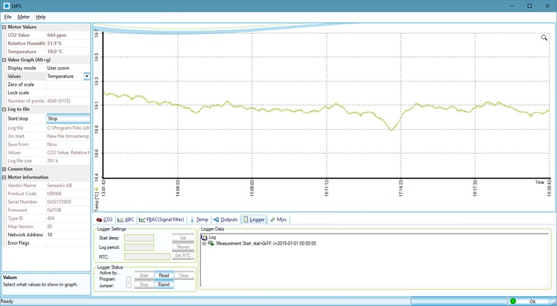

DaKo2019 schreef op woensdag 5 januari 2022 @ 15:27:
Een typisch beeld van de installatie die heel beheerst de kamertemperatuur op peil houdt?
idd
[ Voor 93% gewijzigd door Wolfram55 op 05-01-2022 16:21 ]

Overigens "knallen" de temperaturen wel erg omlaag (naar de 20°C).
Daar is nog wel wat te halen wellicht.

Waarschijnlijk ongeisoleerd leidingwerk op de locatie van de sensoren icm cv-pomp met hele beperkte nadraai-tijd.
Op relatief een koude plaats, zolder/garage.

Bij mij stijgen de temperaturen juist bij geen naadraaitijd
Afbeeldingslocatie: https://tweakers.net/i/HKsSgaegXg45ywkR4nLa69dl1W0=/800x/filters:strip_exif()/f/image/ogRaPX0G5C13zA95pCfKDgjA.png?f=fotoalbum_large

Wolfram55 schreef op woensdag 5 januari 2022 @ 19:31:
Ja, ik zou de nadraaitijd willen verhogen, maar de instelling op de atag I28EC heb ik niet kunnen vinden. Dus ik denk dat er niets aan te doen is. Hangt op zolder idd, waar de sensor van de ketel zit en of dat geïsoleerd is: geen idee.
Overigens vraag ik me ineens wel af of de retourleiding is geïsoleerd. De aanvoerleidingen in ieder geval wel. Ik zal dat eens checken. Is het isoleren van de afvoerleidingen ook zinvol?
