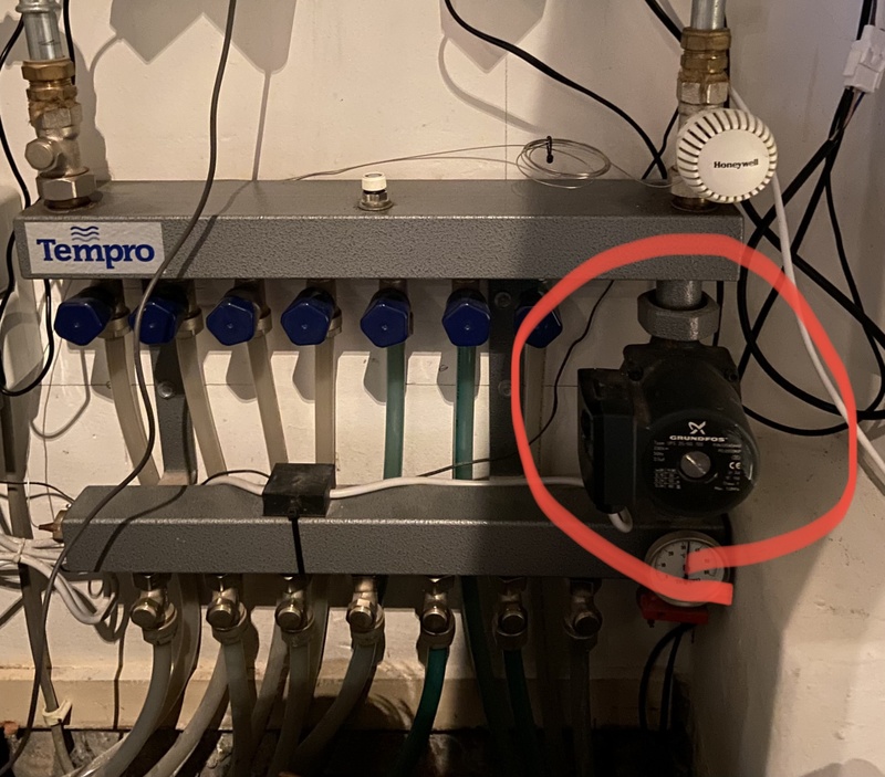

Ja, maar mijn retourtemperatuur is al hoger dan dat :) Ik heb een wat specifieke installatie, de pompsnelheid is heel hoog omdat ik water van +/- 35 graden met vrij hoog debiet door de vloerverwarmingsverdelers stuur en dan over een buffervat retour.
Elke verdeler heeft een eigen pomp en meerdere zones. Door het hoge debiet (pomp draait vrijwel continu op 3400 toeren, 75% van het maximum) kunnen de zoneregelaars hun werk goed doen. Zij hebben altijd voldoende water van 35 graden tot hun beschikking.
Het nadeel is dat de delta-T bij de ketel wat kleiner wordt (kleine delta-T met hoge flow is evenveel vermogen als grote delta-T met lage flow). De rookgassen kunnen nooit verder koelen dan de retourtemperatuur en die laatste is hier dus de beperkende factor.
Tijdens het douchen daalt de rookgastemperatuur naar 22 graden :) Dan wordt er gekoeld met het binnenkomend koude water.

Ik ben al een tijdje de uitgaande en inkomende temperaturen aan het meten, zowel bij de vloerverwarmingverdeler als bij de ketel (Aquapower HRc45CW6). Bij de ingang van de vloerverwarmingverdelers (ik heb er 2, zitten op dezelfde aanvoerleiding aangesloten) meet ik een ingaande temperatuur bij de verdelers van rond de 38 graden bij een ingestelde aanvoertemperatuur op de ketel van 40 graden, thermostaat op de verdeler staat op 37 graden ingesteld. Pomp snelheid van de beide verdelers staat op ongeveer 3/4e van de max snelheid. De temperatuur die ik meet van de retour van de vloerverwarming (dus richting ketel) is ongeveer 22 graden. Nu krijg ik de kamers niet echt lekker op temperatuur, terwijl dat vorig jaar geen probleem was bij vergelijkbare buitentemperaturen, enige aanpassing is dat ik het ketelvormige terug heb geschroefd naar 22,5kW wat voldoende zou moeten zijn. Iemand een idee waar ik eens naar zou kunnen kijken?

Wokschotel schreef op zaterdag 27 november 2021 @ 17:22:
Zet de pompsnelheid eens omhoog. Het zou me niets verbazen als die te laag is. Hebben beide verdelers een eigen pomp? Zo ja, dan mag de ketelpomp echt vrij hoog.

Blihi schreef op zaterdag 27 november 2021 @ 18:52:
Ja, de verdelers hebben een eigen pomp. Wat is wijsheid; zowel de CV-pomp als de verdelerpompen een hoge snelheid of de CV-pomp een hoge snelheid en de verdelerpomps een lagere snelheid?

Wokschotel schreef op zaterdag 27 november 2021 @ 20:16:
CV pomp hoog. Dan krijgen de verdelers steeds een continue hoeveelheid warm water (35 graden?)
Over de vloer moet je experimenteren. Niet te laag, want dan is het warme water op halverwege de vloer.
Hoe sneller de vloerpomp hoe warmer de vloer en dus hoe meer afgiftevermogen er is. Als je het nu niet goed warm krijgt kun je die dus sneller zetten.

Afbeeldingslocatie: https://tweakers.net/i/4Z0XdvUtTrRD-0lxUC5YlFFr048=/800x/filters:strip_icc():strip_exif()/f/image/RV5e0MpfqXOgTlZFQXqk6rtG.jpg?f=fotoalbum_large
Wat is het advies bij het instellen van de pomp? De pomp heeft 3 standen. Wanneer wordt welke stand aanbevolen en wat is het effect, naast uiteraard meer stroom verbruik.
Hier lees ik dat juist stand 1 het beste rendement geeft:
http://nieuws.warmtecheck...loerverwarming-inregelen/
[ Voor 10% gewijzigd door pascalwinters op 28-11-2021 09:44 ]

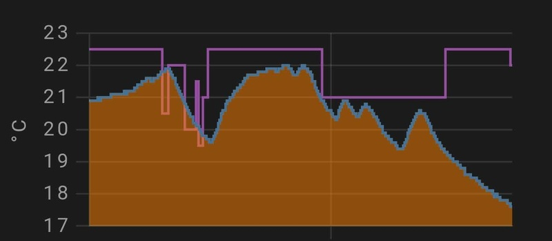

Hi iedereen,
Hier een vraag niet zo zeer over gas besparen, maar wel cv tuning:
Het duurt vrij lang voordat mijn cv uberhaupt "aan slaat". Om 12 uur snachts zet home assistant de temparatuur 1.5 graad lager dan waar die op staat, en om 6:30 gaat die weer terug. Het duurt soms 3.5 uur voordat de cv aan slaat en warm water door de radiatoren heen stuurt. Daarna warmt de woning (klein appartement) redelijk snel op. De cv temparatuur op de ketel (HREco) staat op 80
Iemand enig idee waar ik naar moet kijken?
[ Voor 5% gewijzigd door juulie19 op 28-11-2021 11:00 ]
  • Gramser
  • Registratie: Juli 2020
  • Laatst online: 11:19
Koelt je woning misschien niet snel genoeg af?
  • HereIsTom
  • Laatst online: 04-02-2023
@juulie19 Lastig te zeggen, maar wat is de temperatuur bij de thermostaat.
Kan me voorstellen als je maar 1,5° verlaagt dat het eigenlijk niet is afgekoeld in je appartement.
Hier verlagen we ‘s nachts en bij afwezigheid 5°, van 20° de avond ervoor was het vanmorgen nog 17,5°

juulie19 schreef op zondag 28 november 2021 @ 10:59:
Hi iedereen,
De vraag is mij niet duidelijk, wat zou je willen bereiken?
Misschien is het handig eens te kijken tot welke temperatuur de ruimte afkoelt in die 6,5 uur. Dat zou wel eens een halve graad kunnen zijn, waardoor je CV het nog warm genoeg vindt.
Aiaiai... zeker met AI gedaan

Bedankt iedereen voor de reacties
@Seafarer Ik gebruik een honeywell round connected
@bert pit @HereIsTom @Gramser Sorry ik was inderdaad niet helemaal duidelijk: De woning koelt zeker wel af (meer dan 1.5 graden), hier is de home assistant grafiek:
Afbeeldingslocatie: https://tweakers.net/i/gifNvxywJhvwxjE_9A8j7MFuEcg=/800x/filters:strip_icc():strip_exif()/f/image/HbRkoKxiJtfNXCbnLaUmdesM.jpg?f=fotoalbum_large
De paarse lijn is de target temp, de rest is de huidige temperatuur. Het laatste stuk waarbij de target van 21 naar 22.5 gaat heeft dus 3.5 geduurd

pascalwinters schreef op zondag 28 november 2021 @ 08:36:
Iemand advies of info hierover?

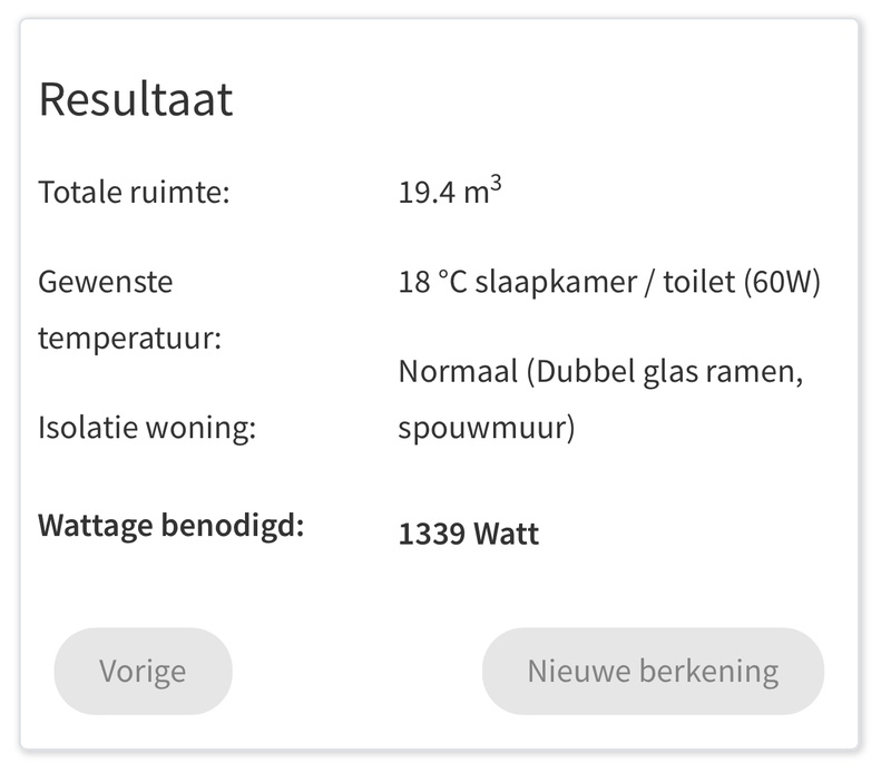

leonbong schreef op zondag 28 november 2021 @ 19:02:
Je kan je afvragen of die radiator niet enorm te groot is uitgevoerd.
Als je 75W/m³ (matige isolatie) aanhoud als vuistregel op hoeveel benodigd vermogen kom je dan voor die ruimte?
Dat zou zomaar kunnen.
Die radiator is geplaatst voordat ik de woning heb gekocht.
2191 watt kom ik dan uit als ik deze calculator gebruik.
https://www.cvtotaal.nl/bereken-radiator
Het gaat om deze radiator:
https://www.cvkoopjes.nl/...t-thermrad-compact-4.html
De overige slaapkamers zijn echter van vergelijkbare grootte en hangen gewoon type 11 radiatoren.
Maar wat moet ik nu instellen op de heimeier eclipse thermostatische radiatorkraan? Als ik de aanvoer/retour op 90/70/20 zet dan kom ik op stand 11 uit. Bij 75/65/20 dus op 176 l/h en dus stand 18 terwijl de eclipse kranen maar tot stand 15 gaan?
[ Voor 12% gewijzigd door qwasd op 28-11-2021 20:04 ]

Type 11 met gelijk formaat als deze 22? In ongeveer dezelfde maat kamer?
Ja en ja dan zou ik het debiet voor de type 11 aanhouden en gezegend zijn met hele lage retourtemperatuur vanuit die kamer.
Als je dan toch niet warm krijgt dan meer flow geven.
[ Voor 21% gewijzigd door leonbong op 28-11-2021 20:04 ]

leonbong schreef op zondag 28 november 2021 @ 20:03:
Ja type 11 met gelijk formaat en 1 kamer die net zo groot is. Die moet ik dus afstellen op 10 volgens de Hytools app.

Deze radiator geeft 2096 watt bij 75/65/20 volgend de productpagina https://www.warmteservice...-en-zijpanelen/p/22705449
Dit terwijl ik 2191 watt nodig ben. Dan klopt het toch en kan ik de Heimeier Eclipse gewoon op stand 15 laten staan?
  • Seafarer
  • Laatst online: 10:32
|:( 8)7 |:( Sorry ik zie dat ik een heleboel posts terug een type vautje heb gemaakt.
Ik heb als stookregime 75/65 getypt maar bedoelde 75/60 als voorstel.
Vaak kiest men 75/55 is 75 ltr/uur.(bij jou voorbeeld radiator) heb je 4 van die radiatoren open dan heb je 300 ltr/uur. Is niet echt veel zeker als je een oudere ketel hebt.
Bij 75/60 is 109 ltr/uur bij 4 radiatoren is dat 436 ltr/uur. Dat is bijna de helft meer flow in het zelfde systeem.
Met 75/60 kom je vaak ook goed uit in een woonhuis met eclipse 150. Er zijn ook grotere versies met de groene kap tot 300ltr/uur. Heeeele grote radiator of lage temperatuur systemen.
Probeer die 75/60 maar eens. Sorry voor de type vaut.
  • qwasd
  • Laatst online: 18-10 23:04
Seafarer schreef op zondag 28 november 2021 @ 20:26:
Dan kom ik op 108.97 l/h en 1895 watt uit. Dus stand 11 voor de type 22 radiator. Ik heb echter voor deze ruimte 2191 watt nodig.
Echter als ik deze waardes (75/60) nu weer pak voor de type 11 radiator voor de andere kamer dan moet ik die op stand 6/7 zetten (63.82 l/h) met 1110 watt. Als ik een berekening doe voor die kamer heb ik 1339 watt nodig.
Nu snap ik er niks meer van haha.

qwasd schreef op zondag 28 november 2021 @ 20:17:
Zie mijn correctie.
Ik zie dat @leonbong al had uitgevonden dat andere kamers met gelijke afmetingen een type 11 hebben hangen. Dan kun je de instellingen van die type 11 nemen. De kamer heeft gewoon niet meer nodig.

  • qwasd
Seafarer schreef op zondag 28 november 2021 @ 20:57:
Hoeveel watt /m³ heb je genomen?
Ik neem aan dat er wel een beetje geiisoleerd is. :)
Dit is voor de slaapkamer met de type 11 radiator:
Afbeeldingslocatie: https://tweakers.net/i/_a0p559xOewA1Mbitd6tz4WVrB0=/800x/filters:strip_icc():strip_exif()/f/image/VbKWs6R7hwewhZTHXFSIlPxO.jpg?f=fotoalbum_large
Dit is voor de slaapkamer met de type 22 radiator:
Afbeeldingslocatie: https://tweakers.net/i/-oL8Y7XDbOWZH3AIil_GrjMcVA4=/800x/filters:strip_icc():strip_exif()/f/image/w3VCXI8bnTNALxFh48v7pC0X.jpg?f=fotoalbum_large
  • Seafarer
qwasd schreef op zondag 28 november 2021 @ 21:02:
Ongeveer 75 watt/m³ dus.

  • qwasd
Seafarer schreef op zondag 28 november 2021 @ 21:17:
Als je je cv ketel bij -15 eens door laat stoken naar 90 graden? Dan wordt de retour wel 70 en heb je 1500 watt. Vul hem maar in.
Edit. Die kamers hadden dus wel verschillende afmetingen. :)
3 kamers totaal
1 kamer benodigd 2194 watt en hangt een type 22 120x0.60
1 kamer benodigd 2194 watt en hangt een type 11 120x0.60
1 kamer benodigd 1339 watt en hangt een type 11 120x0.60
Maar ik snap nu niet meer waar ik de heimeiers op moet instellen.
  • Seafarer
qwasd schreef op zondag 28 november 2021 @ 21:25:
3 kamers totaal
Je houd voor het hele huis 75/60 aan dat vul je in met de radiator afmetingen en type radiator. Sleuteltje 11 pakken, afstellen klaar.
Kamers die slecht meekomen geef je 10 ltr. meer.

Inmiddels lekker onderweg met de ketel vastgezet op het minimale vermogen en vaste pompsnelheid. Deze ochtend werd duidelijk dat de aanwarmtijden (ik probeer ook nog steeds gewoon nachtverlaging) langer worden.
De ingestelde 19,5 in de woonkamer wordt dus niet om 9.20 bereikt maar tegen 11.00. Je ziet ook de retour en daarmee aanvoer langzaam oplopen (ochtend 37-39 en nu rond de 41/42). Tegelijkertijd nog geen klachten dat het beneden te koud is, mogelijk door de toch lekker lang warm blijvende vloer.
Het gasverbruik in deze woning vind ik hoog (+- 130m2, jaren 90/Rc 2,5) met gisteren bijna 9m3. Aangezien de ketel nu maximaal 0,73m3/uur verbruikt is dat dus 12 uur met de ketel aan. Maar ik heb nog geen referentie, want we wonen er nog niet zo lang, eens de buren vragen.. ;-)
Ergens vraag ik mij qua gevoel toch af of de ketel niet toch meer regelruimte geven niet zuiniger is? Er wordt nu urenlang gestookt terwijl deze anders even piekt en dan even kort paar keer per uur aan kan gaan. Rationeel zeg ik dat de huidige aanpak nog steeds zuiniger is. De warmte die nodig is zal er toch in moeten en of dat nou kort/snel is of langdurig zou niet uit mogen maken?
Ketel condenseert nu maximaal en de vloer is langer/stabiel warm (in plaats van goed warm en dan weer even stuk afgekoeld), zolang de ruimte uiteindelijk op temperatuur blijft komen komen natuurlijk. In principe daalt nu ook onze 'gemiddelde etmaaltemperatuur' ook nog een beetje; want de tijd die het nu eigenlijk te lang nog maar 19 graden blijft heb je minder warmte verlies dan als deze al meteen 19,5 graden was geweest..
Toch even de check of ik dus niet iets over het hoofd zie? Verder wil ik ook zo lang mogelijk op minimaal vermogen dit uitproberen als warmtepomp test..
