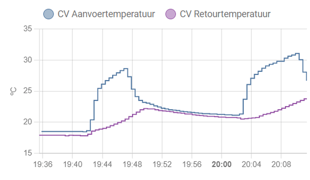

Wim Leers schreef op dinsdag 23 november 2021 @ 09:41:
Mijn vraag: de automatisch door de vSMART berekende gewenste aanvoertemperatuur ligt zo rond de 30ºC. De delta T zit bij de start van het verwarmen rond de 7ºC. Maar naarmate de vloer opgewarmd geraakt verkleint de delta T uiteraard. Als ik het goed begrijp is dit geen probleem, want retourtemperaturen in de 20ºC-30ºC range laten de ketel altijd toe condenserend te werken?
Volgens @leonbong een jaar geleden:
Daarnaast vergeet die deltaT die is bijna altijd onbelangrijk voor de ketel om zuinig te stoken.
De ketel heeft maar één eis om zuinig te stoken kan de ketel condenseren.
Dat betekent is de retourtemperatuur koud genoeg. (<50 graden), dat is bij jouw het geval dus kan allemaal niet veel zuiniger.
Het antwoord lijkt dus “ja” te zijn.
Dan ben ik super benieuwd wat het verschil in verbruik gaat zijn. Want voorlopig zie ik nog geen noemenswaardig verschil …
[ Voor 6% gewijzigd door Wim Leers op 23-11-2021 14:48 ]

Wim Leers schreef op dinsdag 23 november 2021 @ 14:47:
Ja, maar alleen als er voldoende flow is, dus een lage retourtemperatuur is alleen voldoende als er voldoende flow is om het vermogen kwijt te kunnen.

  • Wim Leers
  • Laatst online: 10-10 16:49
Blihi schreef op dinsdag 23 november 2021 @ 14:59:
Hoe kan ik dat meten zonder flowmeter? Is een waarneming van de retourtemperatuur wanneer ie stopt met verwarmen voldoende? (Bijvoorbeeld: 30 graden de vloer in, en wanneer ie stopt is de retourtemperatuur nog steeds maar ~25ºC — oftewel nog steeds significant lager dan de aanvoertemperatuur.)
Seafarer schreef op dinsdag 23 november 2021 @ 15:31:
Waar meet je dat dan mee?
Mindergas?
Verschillen in meterstand noteren. Maar je hebt gelijk dat dit niet perfect is. Ook zijn de "Belgische graad dagen" op https://www.gas.be/nl/graaddagen niet bepaald realtime, unlike mindergas.nl… |:(

  • Seafarer
  • Laatst online: 00:17
Wim Leers schreef op dinsdag 23 november 2021 @ 16:16:
Mindergas is een goed hulpmiddel maar dag op dag vergelijken lukt haast niet. De wind heeft een mega invloed en ook de hoek waar deze vandaan blaast.

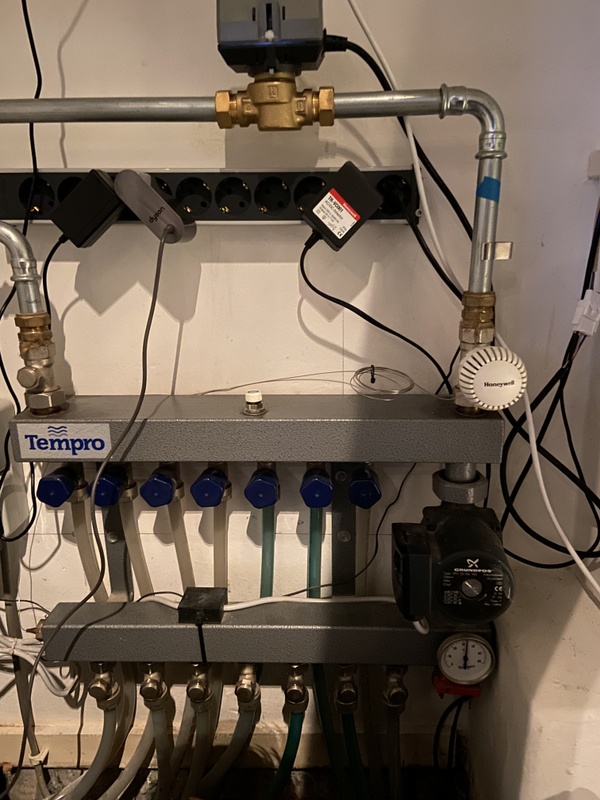

  • Leatherneck1665
  • Laatst online: 09-07 10:34
_JGC_ schreef op dinsdag 23 november 2021 @ 11:24:
Die buis is de voeler, schuif je in de retour van de verdeler.
Temperatuur die je instelt is de beveiliging van het systeem, als de temperatuur te hoog wordt gaat die knop knijpen of helemaal dicht.
Dat je maar 35 graden haalt met 60 aanvoer kan ook kloppen, ketel voert 60 aan, je verdeler mengt water uit de vloer bij en resultaat is 35, ongeacht waar jij je beveiliging op zet. Als je hoger wilt dan 35 moet je de flow en/of temperatuur vanaf de ketel verhogen of die in de vloer verlagen, dan loopt die temperatuur op. Persoonlijk zou ik 'm lekker op 35 laten staan, mooie temperatuur voor een vloer, veel hoger wil je ook niet.
Bij mij is de Ta vanaf de CV ongeveer 40 graden. De temperatuur van het water dat via de verdeler de vloer in gaat is 25-30 graden. Daardoor duurt het vrij lang voordat de vloer is opgewarmd. Ik kan dit dus oplossen door de Ta vanaf de ketel hoger in te stellen of door de pompsnelheid te verhogen? Is dat dan de pompsnelheid van de pomp op de CV of die op de verdeler van de vloerverwarming?

  • RaymondD
  • Laatst online: 22:23
Afbeeldingslocatie: https://tweakers.net/i/uxV_oC9b-95Z9SV-gjUsFZxt16o=/full-fit-in/4000x4000/filters:no_upscale():fill(white):strip_exif()/f/image/TqtQ8qB9c9EBEh76xKt8KUhi.png?f=user_large
Vanavond met een ESP8266 en 2 temperatuursensoren het aanvoer en retour van mijn cv in home assistant gezet. Dit om het gedrag van mijn cv te leren begrijpen. Sinds ik weer thuiswerk en zo ongeveer naast de CV zit merk ik dat hij wel heel vaak aan en uit gaat. Dit terwijl de doeltemperatuur nog niet bereikt is, de maximale cv temperatuur (55 graden) zeker niet. Waarom gaat hij steeds uit na een paar minuten? Thermostaat (opentherm) vraag is 35-40%. Is het zo dat dat zorgt dat de cv maar dat percentage van de tijd aan staat? Kan ik wellicht weer beter de aan-uit thermostaat monteren?

RaymondD schreef op dinsdag 23 november 2021 @ 20:19:
Als ik naar je grafiek kijk dan zie ik dat de ketel 15min. wacht voordat hij weer gaat branden. Niet echt abnormaal.
Comfort klachten?
Wat bedoel jij met doeltemperatuur?
Je woonkamer temperatuur is het doel als dat bereikt wordt met 35 graden water is het goed als het moet met 70 is het ook goed. Het advies is dan wel om eens naar je isolatie te kijken. :)
  • RaymondD
Seafarer schreef op dinsdag 23 november 2021 @ 20:31:
Comfort klachten?
Doeltemperatuur bedoel ik mee de ingestelde temperatuur op de thermostaat, dat is nog niet bereikt. Ik merk dat het soms best lang kan duren voordat het warm is in huis als ik de verwarming opstook van 19 naar 20.5. Ik snap daarom niet zo goed waarom de ketel niet gewoon lekker doorgaat met stoken terwijl de thermostaat nog vraagt om extra warmte.
Ik ben nu precies een uur bezig om van 19.9 naar 20.3 te komen. Ik zit nu op 20.0. Dat duurt me gewoon te lang. En ik weet dat de ketel het makkelijk kan doen, hij staat op 30% vermogen te draaien en ook nog meer dan de helft van de tijd uit.
Afbeeldingslocatie: https://tweakers.net/i/778NXP9JLK_F1kGVcYrt6mjI_zE=/x800/filters:strip_exif()/f/image/iAlv2pyBu2bpsNXye1LJpQoB.png?f=fotoalbum_large
bovenste grafiek is het opentherm % van de thermostaat.
[ Voor 27% gewijzigd door RaymondD op 23-11-2021 20:49 ]

@RaymondD
Ik denk dat je te weinig flow hebt. Keteltemp gaat nogal snel omhoog en de retour volgt traag.
Maar de sturing komt van je modulerende thermostaat. Die gaat aan en uit gebaseerd op eht verschil tussen gewenst en gemeten temp.
RaymondD schreef op dinsdag 23 november 2021 @ 20:37:
Ik snap je irritatie.
De thermostaat anders instellen? Welke heb je, zodat iemand hierop kan inspringen.
Welke ketel heb je? Zodat iemand hierop kan inspringen.
Er zijn ketels waarbij de OT reactie op lage temperaturen genegeerd kan worden. Zodat de thermostaat sneller naar hogere temperaturen vraagt. Maar de thermostaat vraagt en de ketel stopt al bij een delta T van 8 graden. Alle ketel parameters eens nalopen?
  • RaymondD
Seafarer schreef op dinsdag 23 november 2021 @ 21:12:
Tado thermostaat en Agpo Econpact 235C ketel
Gasloos, 3600Wp Zuid, Panasonic 7K l/w warmtepomp, Skoda Elroq

  • Elektronicanet
  • Laatst online: 10-08 16:26
Elektronicanet
Leds do it!
leonbong schreef op dinsdag 23 november 2021 @ 08:24:
Het was geen aanval op jouw hoor.
Ik wist niet of iedereen weet dat een evenwichtsfles en een open verdeler hetzelfde zijn.
Nu betwijfel ik of veel mensen in dit topic überhaupt weten waarvoor een open verdeler dient. Maar oké.
Belangrijke vraag ik ken die ketel niet is dat een hr-ketel?
Als het HR ketel is dan moet je die open verdeler kwijt in de installatie anders krijg je nooit een retour die koud genoeg is dat de ketel daadwerkelijk gaat condenseren.
Wat opzich wel kan hoor je op dat verdeelblok met die drie pompgroepen kan je een veerbelaste bypass plaatsen en dan kan je ook die minimale flow voor de ketel waarborgen.
Het is een condensatieketel (dus HR), zie foto/markering uit de handleiding:
Afbeeldingslocatie: https://tweakers.net/i/GT2xJADM2JsmSDq__bPqzOakdEo=/x800/filters:strip_icc():strip_exif()/f/image/F5HkQstPF7Q46yrGmn9ejda8.jpg?f=fotoalbum_large
Curves van vandaag:
Afbeeldingslocatie: https://tweakers.net/i/wLTnQWaBaTi4cqbCAFia9p_cYRk=/full-fit-in/4920x3264/filters:max_bytes(3145728):no_upscale():strip_icc():fill(white):strip_exif()/f/image/FM2H7PlxsvZRk025I6fcsOHs.jpg?f=user_large
Afbeeldingslocatie: https://tweakers.net/i/fAxj-MNUROaPa73JuApUxK-M6Ho=/full-fit-in/4920x3264/filters:max_bytes(3145728):no_upscale():strip_icc():fill(white):strip_exif()/f/image/9EdKcRDjGGT8cNd7vy3F6xWJ.jpg?f=user_large
Dat aan/uit gaan is pendelen toch? Misschien was het dan toch geen goed idee om de vloerverwarmingspomp op stand 1 ipv 3 te zetten? Kan ik dat pendelen voorkomen? Eventueel de ondergrens van modulatie verleggen van 30% naar 20% (maar of de ketel dat "kan"...)?
[ Voor 7% gewijzigd door Elektronicanet op 24-11-2021 18:32 ]

Elektronicanet schreef op woensdag 24 november 2021 @ 18:31:
Curves van vandaag:
Nieuwsgierige vraag, hoeveel gas knal jij er per jaar doorheen?
Curves van vandaag:
Nou je retourtemperatuur valt mij nog niet eens tegen.
Die is nog best laag voor een systeem met openverdeler.
Schaal grafieken was niet gelijk, daardoor zag ik het verkeerd
Je ziet dat als de ketel start de retour meteen heet is tgv de kortsluiting van de openverdeler. Waarschijnlijk moeten de verschillende pompgroep dan nog starten waardoor dit ontstaat.
Als je iets kan verzinnen dat die pompen eerder starten of altijd aan dan kan je die pieken weg halen wat beter is voor je rendement.
Daarnaast zijn er nog wel meer momenten dat aanvoer praktisch gelijk is aan de retourtemperatuur. Dat is ook nog eens ver boven de 60 graden dat is dramatisch voor het condenseren.
Resumé:
Verwijder die openverdeler en plaats een flinke bypass (advo) en stel dat knap af.

  • Elektronicanet
Elektronicanet
Leds do it!
Seafarer schreef op woensdag 24 november 2021 @ 18:41:
Mag ik dat vermelden gezien de waarschuwing hieronder? ;)
Ik weet het nog niet precies, maar ik vrees dat we richting de 5000m3 zullen gaan. We wonen er pas een ruim half jaar en de echte winter moet nog beginnen. Ik houd wel van een uitdaging, er valt (hopelijk) genoeg te besparen. Vanmiddag is er nog iemand geweest om de zoldervloer te isoleren, er ligt nu 6 cm glaswol en dit gaan we verhogen naar 20 cm (is nu loze ruimte).
leonbong schreef op woensdag 24 november 2021 @ 19:24:
Dat zal een hoop zijn, maar ik vermoed ook dat geen klein huis is.
Resumé:
Om een idee te geven, het vloeroppervlak is zo'n 440 m2 (ik verhuis niet zomaar naar België :9), maar daar zit bijvoorbeeld ook een grote garage bij die we niet verwarmen. Dus het is een serieuze installatie inderdaad, maar dat hadden jullie aan de 45 kW ook al wel gezien gok ik.
We zijn van plan om zonnepanelen op het dak te leggen (maar eerst moet het dak nog vernieuwd worden dus dat moet minstens een jaar wachten). Daar is veel plaats, dus kunnen er voldoende komen om een warmtepomp van energie te voorzien. Ik dacht aan een (ca) 16kW warmtepomp, om daar de vloerverwarming op aan te sluiten, en deze af te koppelen van de CV. Dan blijven er alleen nog 2 radiatorgroepen over, en dan kan de openverdeler er ook af toch?
Zou het dan verstandig zijn om - ondanks dat we nog geen zonnepanelen hebben - toch op korte termijn al een warmtepomp te plaatsen, omdat we dit uiteindelijk toch van plan zijn? Want dan lost dit het huidige probleem ook op.
[ Voor 81% gewijzigd door Elektronicanet op 24-11-2021 20:42 ]

  • leonbong
  • Laatst online: 17:42
Elektronicanet schreef op woensdag 24 november 2021 @ 20:35:
Meestal pas je open verdeler toe als je meerdere ketels hebt.
Het is mij dus onduidelijk waarom er nu open verdeler zit je hebt geen meerdere ketels ik denk dat hij nu al weg kan.
Je moet alleen zorgen dat de minimale flow voor de ketel wordt gewaarborgd dat kan met een advo (veerbelaste bypass) of open verdeler. :'(
Maar die open verdeler is heel ongunstig om hr-bedrijf te waarborgen.
Dus ik zou de openverdeler vervangen voor een bypass constructie.
Als ik jouw was zou ik investeren in een warmtemeter (via eBay) 2e hands uit dld. Zodat jij heel knap kan bepalen hoeveel vermogen je nodig hebt voor een warmtepomp.
Zo’n meter die stadsverwarmingnetten worden toegepast.

Afbeeldingslocatie: https://tweakers.net/i/oVuqIbW1bX7xXPIzpknXYfi9Z50=/x800/filters:strip_icc():strip_exif()/f/image/Hj7VtoAWPBo50zOMvg4QV3iU.jpg?f=fotoalbum_large
Hoe moet/kan ik deze verdeler goed inregelen?
  • leonbong
Is er een probleem dan?
  • pascalwinters
  • Registratie: Oktober 2021
  • Laatst online: 13-10 07:57
Dit is nog nooit ingeregeld, en ik voel verschil in temperaturen in de buizen.
Dus het voelt alsof hier meer comfort uit gehaald kan worden, en wellicht besparing?
[ Voor 16% gewijzigd door pascalwinters op 26-11-2021 08:35 ]
  • ThinkPad
  • Laatst online: 22:02
Gezien je geen flowmeters hebt kun je inregelen door de retourtemperaturen van de lussen gelijk proberen te krijgen. Wel een klusje van een aantal weken (meten, bijstellen, wachten, repeat).
Pomp lijkt mij een oudje, zit er al een pompschakelaar tussen?
[ Voor 14% gewijzigd door ThinkPad op 26-11-2021 09:43 ]
  • pascalwinters
ThinkPadd schreef op vrijdag 26 november 2021 @ 09:42:
Hoe krijg je de retourtemperaturen gelijk?
Ja pomp is al wat ouder, daar zit (gelukkig) een pompschakelaar tussen.
  • ThinkPad
Met de blauwe afsluiters. Heb je een idee van de groeplengtes? Een quick start is om de langste lus(sen) volledig open te zetten en de kortste zo goed als dicht.

ThinkPadd schreef op vrijdag 26 november 2021 @ 09:59:
De groeplengte weet ik niet, maar wellicht kan ik het deels terug zien pop foto's van de plaatsing.
Hoe werkt dat met die blauwe knoppen? Want ik kan ze er gewoon afdraaien?
Afbeeldingslocatie: https://tweakers.net/i/99XdAT-gYzy8TG5EBPeVT4p2qjw=/x800/filters:strip_icc():strip_exif()/f/image/Gob4S0Rudq4Bv5byE4CHPUfJ.jpg?f=fotoalbum_large
[ Voor 29% gewijzigd door pascalwinters op 26-11-2021 10:12 ]
  • ThinkPad
Zelfde als een thermostaatkraan op een radiator: pinnetje wordt ingedrukt en knijpt de doorstroming. Gaat wel vrij vlot, kwartslag van de knop is al een aardig stukje dicht. Daarom ben je dus ook wel even bezig met meten, aanpassen e.t.c.
Zie ook Google over inregelen e.d., beetje basiskennis dit ;)
