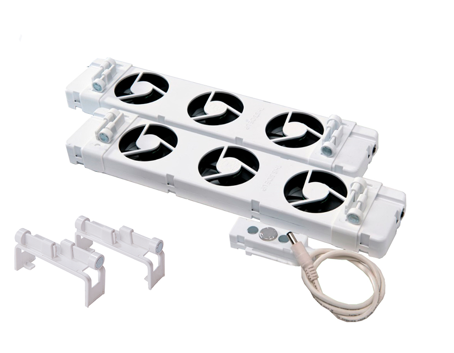

Ik heb nu op de kleinste van de 2 convectors in de huiskamer al zo een setje kant en klare ventilators hangen.
Die konden we met een duurzaam bon van de gemeente gratis aanschaffen.
Afbeeldingslocatie: https://www.eco-logisch.nl/images/narrow-duo-compleet.jpg
Die wilde ik al gaan bij kopen/maken voor de andere convector aan de voorzijde van onze woonkamer.
Het zijn overigens geen convector putten die we hebben maar aan de muur gemonteerde convector radiators met een kap er om heen.
zie mijn eerdere post:

Ik zou zeker in jouw situatie de grootste fannen pakken 150 mm diameter.
Maakt niet uit waar hij hangt, als er maar flink lucht doorheen gaat.
Zo ben ik al een heel eind denk ik:
Afbeeldingslocatie: https://www.camperzone.nl/gky_uploads/2021/11/1637580011-1287-x-499px-radiator%20ventilator%20bouwpakket.JPG
  • Voeding
  • temperatuur regelaar
  • 6 ventilators
Oh wacht een setje magneetjes er bij om de nog te maken framepjes vast te klikken op de convector.
Kabel heb ik nog wel liggen.
Deze als eerste maken voor in de huiskamer.
Als het werkt nog eentje gelijk hier aan maken voor in de kantoorkamer.

Ze kunnen er ook boven op. Kijk maar in dat LTV: Deel hier je Jaga DBE zelfbouw ervaringen topic. Misschien beter om deze postings ook daar te houden.

thanks zal ik doen.
