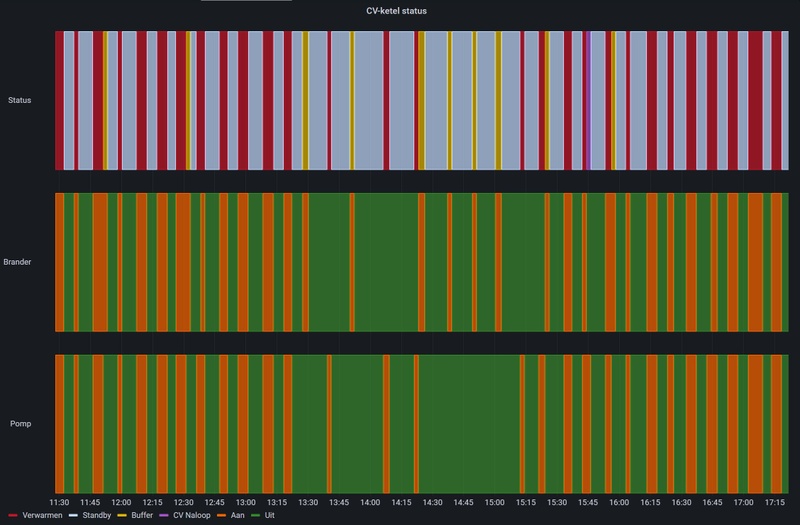

Ik lees de ketel uit met de nieuwere variant (versie 2) Integas gateway en integreer deze in Home Assistant. Dit werkt zonder Intergas thermostaat (zelf heb ik Watts Vision thermostaten) ook prima omdat je met de Intergas Android app de verbinding legt met de gateway en de ketel. De ketel heeft zelf een ingebouwde RF antenne.thespeed schreef op dinsdag 16 november 2021 @ 17:22:
Lees je de ketelgegevens in met een Intergas gateway naar Homeassistant?
Ik vind dit ook wel interessant.
Ik zie dat er nu 2 versies van zijn (rood kastje) en de nieuwere variant.
Werkt dit ook wanneer je geen Intergas thermostaat gebruikt? (Nest thermostat via Opentherm)
Ik zou hem dan gaan willen gebruiken bij een Intergas HRE 28/24.
Vaak zie ik de waarschuwing staan dat dit alleen maar werkt met een originele Intergas thermostaat.
Hieronder een paar schermafdrukken van hoe ik het in Home Assistant heb ingericht:

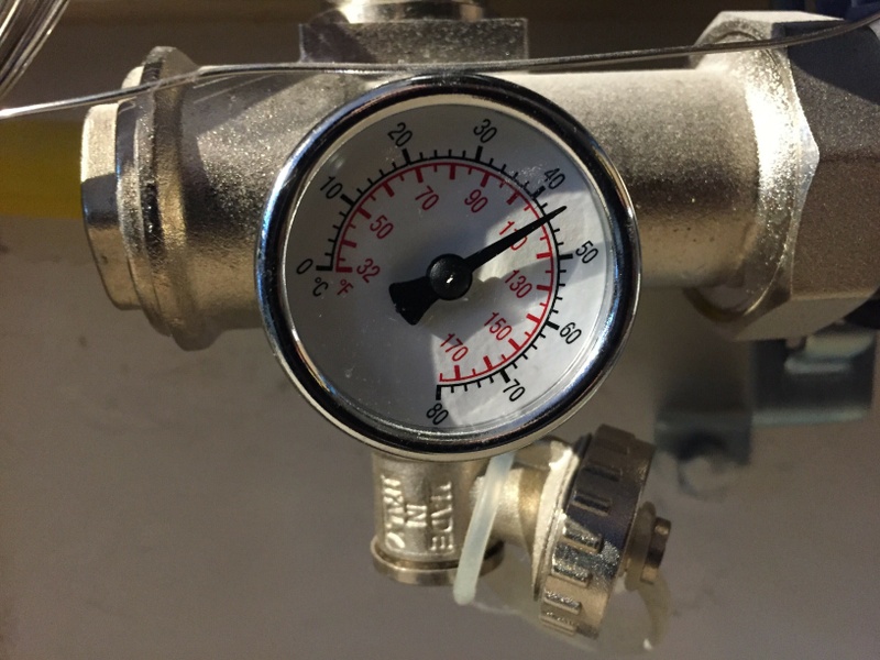

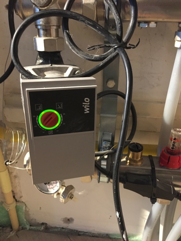

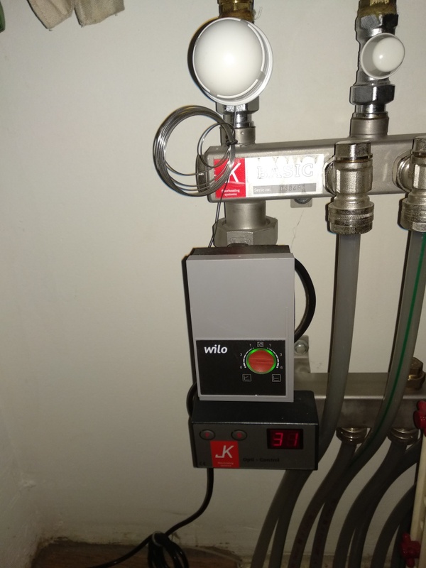

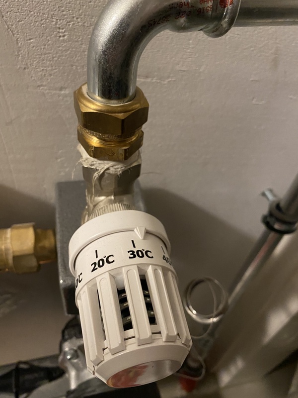

Asvies gevraagd voor het juist instellen van vloerverwarming aangesloten op stadsverwarming.
We hebben nieuwe vloerverwarming op de benedenverdieping van 75m2 met 10cm h-o-h. Deze is aangesloten op een Honeywell klep die door de Tado wordt aangestuurd. Dit is de hoofdverwarming en er zijn geen radiatoren. Woning is van 2006, dus goed geisoleerd.
Nu is stadsverwarming duur en wil ik het dus optimaal inregelen. Ik vind echter weinig over de ideale instellingen van vloerverwarming icm stadsverwarming.
Dus een paar vragen:
- wat is de ideale delta tussen aanvoer en retour?
- is een hoge temperatuur efficiënter voor wat betreft de Gj meting?
- welke temperatuur kan ik het best aanhouden?
- is nachtverlaging met stadsverwarming aan te raden?
Voorbeeld van hoe het nu is ingesteld:
Aanvoer:
:strip_exif()/f/image/IT8GghYHKFQWbl8z0WkxD6Ox.jpg?f=fotoalbum_large)
Retour:
:strip_exif()/f/image/gLs9fOBMhcn3ye6UWo8YPGHz.jpg?f=fotoalbum_large)
Temperaturen:
(Links retour 22 graden, rechts aanvoer 26 graden)

Voor de geld maakt de deltaT bij stadsverwarming weinig uit omdat de meter daarmee rekent.
Voorbeeld:
Stel je hebt:
aanvoer 70 graden en retour 50 graden met 100 l/uur.
of
aanvoer 70 graden en retour 30 graden retour bij 50l/uur.
Dit is hetzelfde aantal GJ per tijdseenheid.

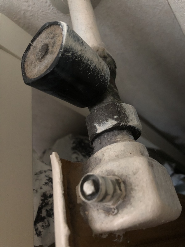

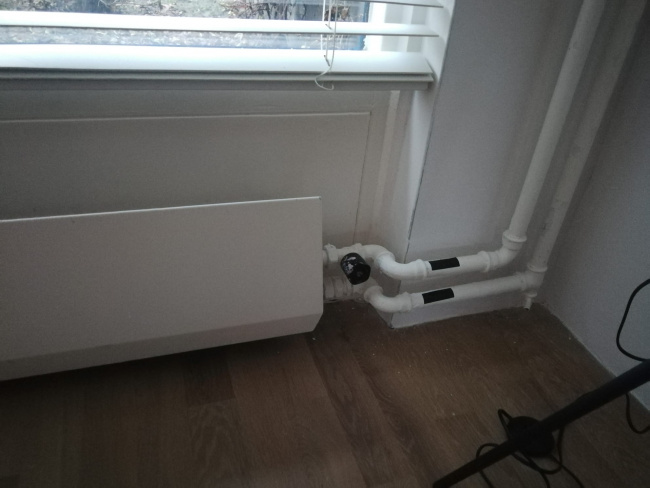

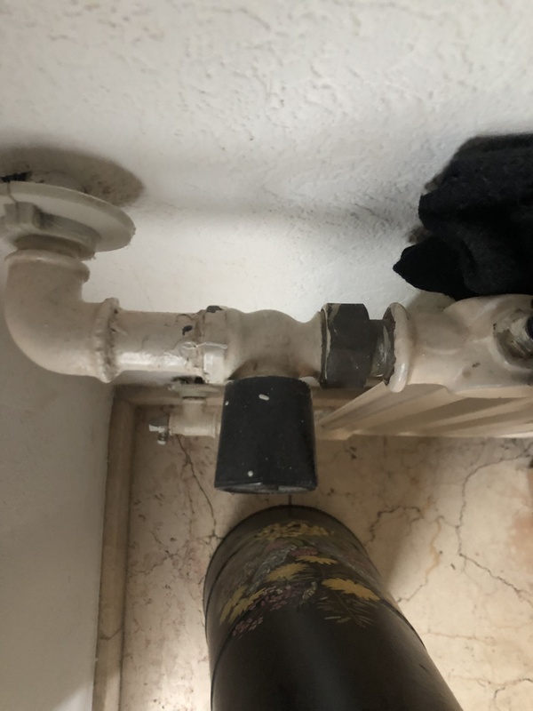

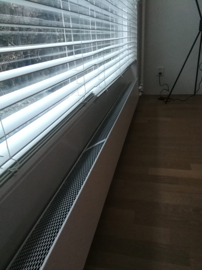

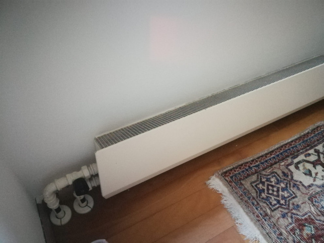

Hallo wij zijn sinds vorige week naar onze "nieuwe" jaren 70 woning verhuisd.
De verwarming in deze woning valt me echter behoorlijk tegen.
Hardware:
Geplaatst is een Intergas HReco 36 van ongeveer 3 a 4 jaar oud.
In de woon en kantoorkamer hangen nog de originele jaren 70 convector radiators met basic draaiknopen.
Huiskamer voor:
Kantoorkamer:
In de gang en de wc hangen recentere normale radiators, met van die geribbelde voorkanten.
Sommige enkelplaats sommige dubbel, allen met normale draaiknoppen.
Op de bovenverdieping hangen gelijke moderne (ribbel) radiators, allen enkele plaat, daar wel met thermostaatkranen.
In beide badkamers (1tje boven, 1tje beneden) hangen design radiators ook voorzien van thermostaatkranen
Casus:
Vooral de regeling en ervaring van de temperatuur in de huiskamer en kantoor ruimte valt me erg tegen.
Dat is dus waar die convector radiators hangen.
Gisteren ben ik aan het meten en controleren gegaan.

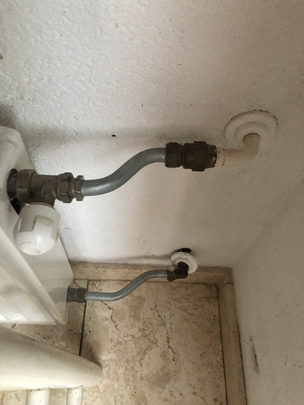

Met mijn IR meter heb ik de delta-T van de convector radiators gecheckt en deze is slechts enkele graden.
Er hangen 2 van deze radiators in de huiskamer en 1tje in de kantoorkamer.
Waarbij me opvalt dat er 1 in de huiskamer en de radiator in de kantoorkamer verkeerd om aangesloten zijn...??
Ingaand is de onderste, retour is die bovenste, via de radiatorknop.
Ook hangen er maar 2 van deze radiators in de huiskamer, de grote (op de foto hier boven) aan de voorzijde onder het grote raam.
De kleinere aan de achtergevel, ook onder een raam.
Er heeft er nog eentje gehangen voor de schuifpui maar die heeft de vorige bewoner verwijderd omdat hij dat niet mooi vond.
Op de boven verdieping staan op 2 na alle radiators dicht/niet in gebruik.
De badkamer staat aan, daar voelt het ook behaaglijk warm, thermostaat knop op standje 2.
En op de kamer van ons dochtertje staat de kleine enkel plaats (moderne) radiator met thermostaatkraan op standje 1 om net de koude er uit te krijgen.
Beide ruimtes en voor eigenlijk heel de boven verdieping voldoen daarmee aan wat we willen.
Onze slaapkamer en de kleedkamer hoeven niet verwarmd te worden, deuren van die ruimtes zijn ook altijd dicht om te voorkomen dat daar warmte verloren gaat.
Wat ik tot nu toe gedaan heb:
Ketel gecheckt:
CV water temperatuur stond op 80 graden.
CV pomp is modulerend in deze ketel deze stond op max 80%
Na loop op 0 minuten
Van deze ketel heb ik de max CV water temperatuur op 70 graden gezet.
De max pomp snelheid naar 50%
en de naloop naar 2 minuten.
De ketel slaat nu bij thermostaat instelling van 20graden in de huiskamer ongeveer elke 10 minuten aan, brand dan 5 minuten en gaat weer uit.
In de huiskamer ben ik bij de fout om aangesloten radiator, de grootste in de ruimte, aan de knop gaan draaien om de delta-T beter te krijgen.
Dat zorgt er echter voor dat de leidingen vrij snel gaan ruisen, 1,5 slag knop dicht draaien = ruisen.
Verbetering van de delta-T is er dan nog niet.
Mijn vragen zover:
Is het voor dit soort convector radiators ook "heel" erg dat ze verkeerd om aangesloten zijn?
Of werken deze niet zoals een normale radiator, boven in onder uit?
Klopt de volgende redenering:
Dit soort convectors werken het beste met een hoge water temperatuur en snelle doorstroom, opwarming van de ruimte is dan ook snel echter de ruimte koelt ook weer sneller af.
Er is immers weinig energie in de vorm van water hoeveelheid in dit soort radiators, dus weinig stralingswarmte.
Waterzijdig inregelen middels de knop heeft dus niet heel veel zin.
Indien dat klopt, wat kan ik dan doen om het systeem toch zo efficiënt mogelijk te laten werken?
Ja nieuwe radiators plaatsen staat op mijn wensen lijst, daarbij wil ik het liefste ook zorgen voor meer/grotere radiators in de huiskamer.
Zeker aan de zijde met de schuifpui want daar hangt nu slechts 1 kleine ouderwetse convector radiator.
Echter wil ik voor nu even zorgen dat we het al vast behaaglijk hebben en de gas rekening enigszins binnen de perken blijft.
Hardware:
Huiskamer voor:
Kantoorkamer:
Casus:
Er heeft er nog eentje gehangen voor de schuifpui maar die heeft de vorige bewoner verwijderd omdat hij dat niet mooi vond.![]()
Ketel gecheckt:
Mijn vragen zover:

@Seafarer nee nog niet gecheckt, moet ok nog eens kijken of de kappen er wel af kunnen (lijkt mij wel).
Verkeerd om aangesloten is wel een dingetje..
Dat is niet zomaar op te lossen met de leidingen hier, dat zijn van die dikwandige gefitte/gelaste leidingen.
Ga ik daar aan kloten dan hang ik liever meteen gewoon een stel nieuwe efficiëntere radiators.

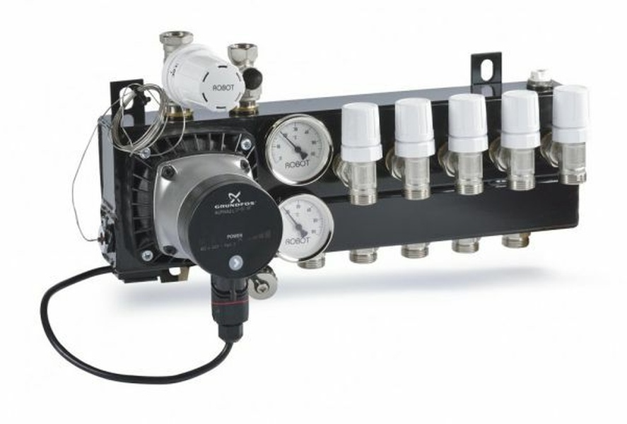

Afgelopen weken al wat aan het kloten met vermogen van de ketel en ik heb het idee dat min vermogen toch niet zoon goed idee is.
Situatie 50m2 vloerverwarming beneden, boven radiatoren die eigenlijk niet aan staan. Afgelopen week het CV vermogen verlaagd naar 25% en thermostaat standaard op 20 graden ingesteld de hele dag door.
Vermogen en pompsnelheid is zowel min als max gelijkt.
- Vermogen 25% (5.8kw)
- Pompsnelheid 35%
- Ta vanuit de ketel is 40 graden
- Ta binnenkomst vloerverdeler is 38 graden
- Vloerverdeler staat met 50m2 op pompstand 1/3
- Ta vloerverdeler zelf is 31 graden
- Ketel verbruikt 0.625m3 gas per uur op dit vermogen
- Tr ketel (lauw water temperatuur weet ik niet precies)
Verder
- 50m2 woonkamer + open keuken.
- Vloer is 15cm dik met daaronder 15cm PIR platen met R6 als isolatie waarde.
- Hr++ glas
- Deur naar gang is altijd dicht.
De afgelopen nachten zijn relatief het zelfde hier qua temperatuur en windsnelheid.
De thermostaat (Tado) springt aan bij 19.7 graden en gaat uit bij 20.3 en schiet door naar 20.4) dit duurt 6 uur (vloer is ook wel 15cm dik). Ik zie ook dat de ketel zoon 3.75m3 gas verbruikt.
Als ik het vermogen op 35% zet
Pompsnelheid 35%
- Ta ketel 50 graden
- Ta binnenkomst vloerverdeler 48 graden
- Ta vloerverdeler zelf is 37 graden
- Ketel verbruikt 0.811m3 gas per uur
De ketel springt aan bij 19.7 graden en gaat uit bij 20.3 en schiet door naar 20.5. dit doet de ketel in 2.5 uur met een verbruik van 2m3.
Ik zie aan de grafieken van Tado ook niet echt dat de huiskamer sneller afkoelt. Het opwarmen duurt alleen veel en veel langer.
Iemand hier ervaring mee of denk tegen het zelfde aan te lopen?
- Hr++ glas
Pompsnelheid 35%
Het advies is bij koude klachten schroef je het vermogen op.
Ik zou 10kW proberen.
@leonbong het is niet koud, het is alleen apart dat het verbruik zo veel hoger ligt met een lagere temperatuur.
Ehhh natuurlijk moet ik ook weer 3.5 uur eerder stoken waar ik niet aan heb gedacht als de temperatuur even snel daalt.

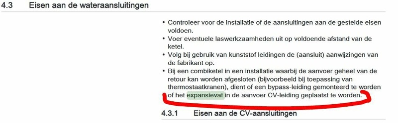

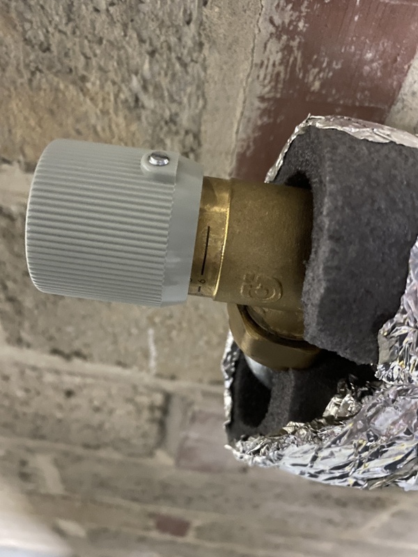

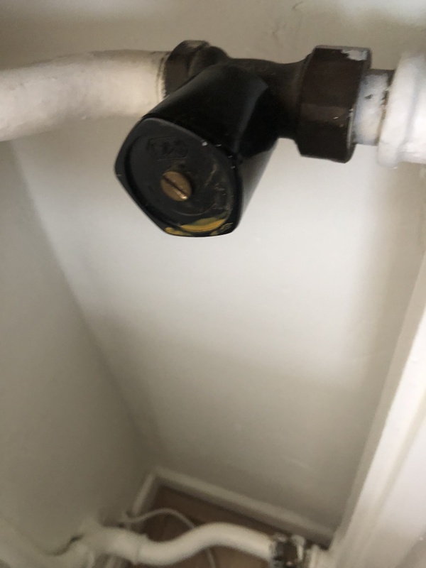

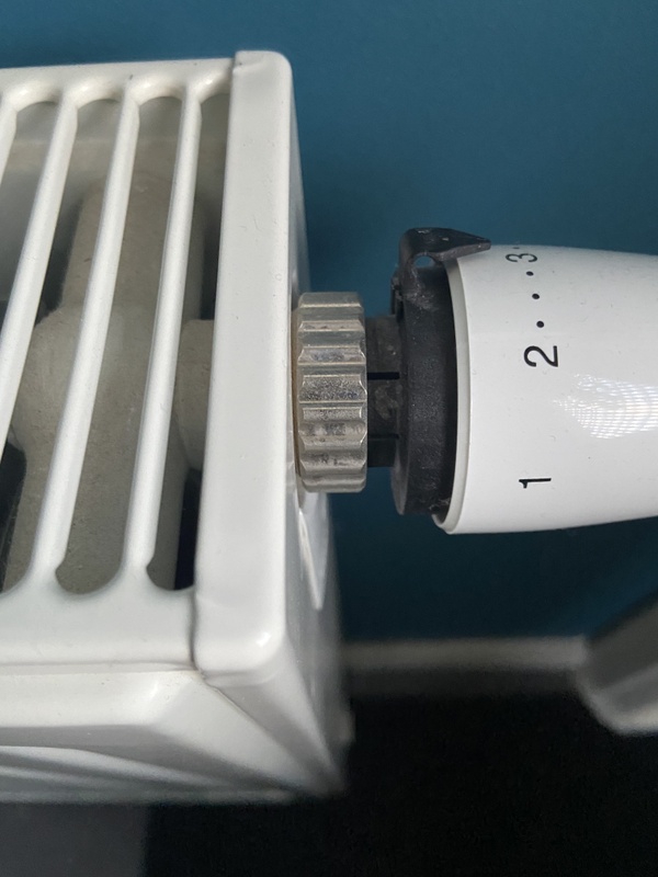

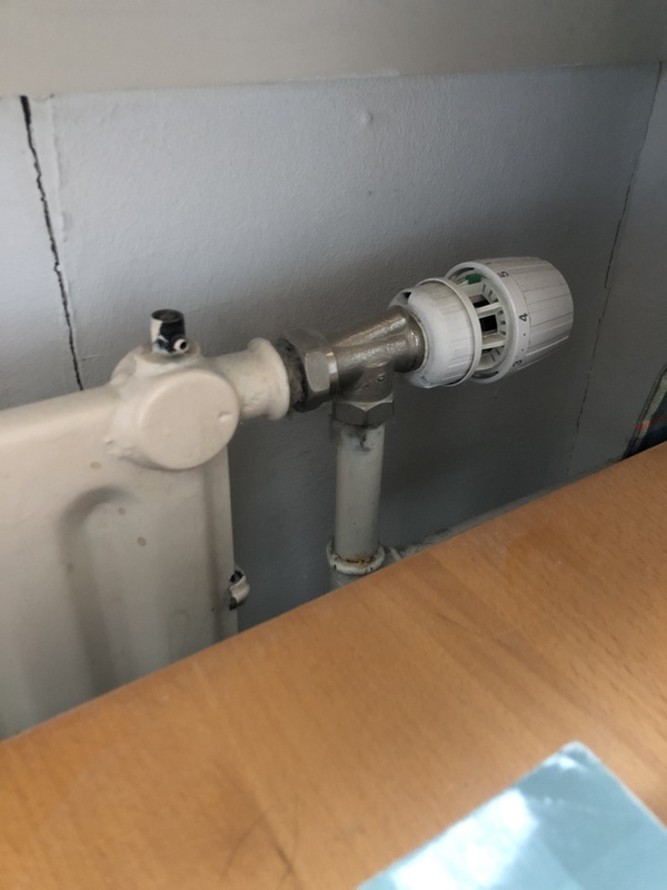

Beste CV Tuner community,
Ik heb een vraag, wij hebben een redelijk oude CV installatie, maar een nieuwe Nefit ketel,
nu wil ik een bypass laten installeren, en mijn thermostaat kranen laten vervangen,
want een aantal zijn sterk verouderd en daar passen de thermostaatknoppen van Honeywell niet op...
Nu mijn vragen;
- Welke kranen in deze situatie zijn al geschikt? volgens mij zijn dat er twee, de rest moet een nieuwe kraan op. (dus 8 stuks nieuw) (Ik lees M30, kom deze zelf tegen; is deze goed genoeg? https://www.cv-compleet.n...an-1/2recht-t.b.v-M30-kop
- Ik lees heel veel over waterzijdig inregelen, moet ik hiervoor nog speciale / aanbevolen thermostaatkranen aanschaffen nu ik toch bezig?
- Ik ben bezig offertes op te vragen voor het vervangen van 8 a 10 thermostaatkranen maar overweeg zelf aan de slag te gaan, als ik het systeem volledig aftap (sochtends) en de 8 kranen vervang vervolgens, hoelang denken jullie dat ik bezig ben?
- Ik lees over voetventieltjes, die zitten op de thermostaatkranen die ik ga aanschaffen?
- Ik heb deze CV ketel, en zo ziet het eruit, heb ik misschien al een bypass?

CV ketel:
Nu mijn vragen;

Allen,
Ik geraak er ook niet meer echt aan uit .. een combinatie van vvw en radiatoren .. de vvw ( 25m2) staat dag en nacht aan, radiatoren ( (50m2) enkel smiddags/savonds ( of bij extreme koud hele dag ).
Ik heb de aanvoertemp van de cv ketel verlaagd nr 60graden.
Het vermogen naar 7kwh.
Wanneer ik de bypass op 5 zet ( zie foto ) merk ik dat ik een lage retour temperatuur heb aan de ketel, doch koelt mijn vloerverwarming af ???
Wanneer ik de bypass op 2/3 zet merk ik een hoge retour temperatuur op, maar warmt de vvw ?
Iemand een idee wat ik fout doe ?:strip_exif()/f/image/oEUZ9Nkz7kGH5lYLcNMdgV1G.jpg?f=fotoalbum_large)
:strip_exif()/f/image/vzxKO3kX5R9PR7GFsYMq6Rqn.jpg?f=fotoalbum_large)
Middag allen,
Een half jaar geleden zijn we verhuisd naar ons nieuwe huis met vloerverwarming. Nu de koude dagen gearriveerd zijn staat de verwarming ook vaker aan en ben ik bezig de verwarming en cv ketel aan het optimaliseren.
Als eerste heb ik de CV temperatuur verlaagd, deze stond namelijk nog op 85 graden. Inmiddels heb ik die op 50 gezet. Pompsnelheid ook verlaagd. Op de ketel zie ik vaan niet een uitgaande temperatuur tussen de 40 en 50 en een ingaande temperatuur tussen de 25-30 graden. Dit is wel redelijk goed toch?
Het regelen van hoeveel liter/min er door de 4 lussen moeten gaan vind ik nog een beetje lastig. Die zijn op de WC lus na nu allemaal gelijk.
Vroeg me ook nog af of de pomp die ik heb altijd aan staat of dat ik nog een pompschakelaar moet aanschaffen? Heb wel de pompsnelheid wat lager gezet.
Alle tips zijn verder welkom

Is de onderste leiding de aanvoer?Rutjeee schreef op woensdag 17 november 2021 @ 16:13:

Nee is de retour …edsandje schreef op woensdag 17 november 2021 @ 18:48:
Zo ja dan zit denk ik de drukverschil regelaar verkeerd om.

Ik heb een Viessmann Vitodens 222-F (handleiding - coderingen verwarming vanaf p. 81) die ik wil instellen op max 35 graden, zodat ik te weten kan komen of mijn woning geschikt is voor een lagetemperatuur warmtepomp, maar hij blijft regelmatig boven de 40 graden gaan.
Ik heb met en zonder WAR geprobeerd (setting 0 en 3):
/f/image/4M1a5TwRs3xg66ryWC0kCNY8.png?f=fotoalbum_large)
Zonder WAR is de kamerinvloed 8 (op een schaal van 64):
/f/image/J1ztSQ09zk7KC2u0TIC1BSQg.png?f=fotoalbum_large)
De maximale temperatuur heb ik ingesteld op 35 graden (rendabele temperatuur voor een LT warmtepomp):
/f/image/YAGxD2DuUSdv82XLZyESb3V1.png?f=fotoalbum_large)
Zie ik iets over het hoofd of is het gewoon een koppige brander?

Als je brander op z'n laagste stand staat en je flow is wat aan de lage kant dan gaat toch die warmte in dat water zitten.Verwijderd schreef op donderdag 18 november 2021 @ 12:05:
Kun je eens proberen om werkelijk alle radiatoren open te zetten en kijken of het dan lukt.
Maar zo'n Vitodens kan eigenlijk heel erg ver terug moduleren toch? 4,8 zie ik net.
Je kunt de ketel hierop blokkeren, water naar 65 graden. En kijken of je het met 4.8 kW nog warm krijgt. De ultieme test.

Beneden staan alle radiatoren open, boven gebruiken we nooit radiatoren. In de manual zie ik niet meteen een optie om het vermogen te verlagen.Seafarer schreef op donderdag 18 november 2021 @ 12:41:
Anders kan ik de stooklijn nog verlagen? Ik vrees dan wel dat hij door de kamerinvloedfactor toch naar omhoog gaat compenseren.

Hallo,
Ik ben geen kenner zoals sommigen in dit forum, maar heb wel interesse in het tunen van mijn ketel.
Ik heb geprobeerd er het e.a. over te lezen, maar het duizelt mij een beetje.
Ik bezit een Rehema Calenta ACE 28c CW4. Verder hebben we beneden vloerverwarming als hoofdverwarming. (we hebben beneden ook 2 radiatoren, die we normaal niet gebruiken). Op de eerste verdieping hebben we ook radiatoren. De meeste van die radiatoren staan meestal uit. Een aantal worden af en toe gebruikt.
De thermostaat is de ETWIST, hetgeen een modulerende thermostaat is.
De maximale aanvoertemperatuur van mijn ketel staat op 80 graden. Althans wanneer ik de handleiding goed heb begrepen. De parameter met code CP000 ('instelpunt maximale aanvoertemperatuur groep') staat op 80.
Beneden hebben we een verdeler voor de vloerverwarming, met een thermostaat die net voor de 40 graden staat, dus 38/39 graden. Daarachter zit een slimme pomp, die uitschakelt wanneer de aanvoer-temperatuur onder een bepaalde waarde komt).
Wanneer de ketel hoger verwarmt dan wat de vloerverwarming nodig heeft en er bijgemengd wordt, dan is dit niet efficient. Dit kan ik volgen.
De ketel is modulerend en de thermostaat (etwist) kan dit blijkbaar aansturen via het Opentherm protocol,
We zetten de ketel 's-nachts vaak op 18 en op de dag op 19,5 of 20. Dus de verwarming hoeft normaal niet heel veel bij te verwarmen. De temperatuur zal geleidelijk verhoogd worden en de ketel zal niet meteen op maximale temperatuur verwarmen....neem ik aan
Mijn vraag is, is het ondanks dat de ketel/thermostaat moduleert, toch zinvol om de maximale aaanvoertemperatuur te verlagen? En is dit inderdaad de CP000 waarde die ik dan moet aanpassen in CIRCA-submenu van de Calenta? Wat zou dan een goede waarde zijn?
Ik heb begrepen dat de thermostaat van de vloerverwarming ergens tussen de 30 en de 40 graden moet staan. Wat denken jullie van mijn huidige waarde (+/- 39). Lager is beter wat betreft gasverbruik, zo begrijp ik. Maar e.a. moet afgewogen worden met comfort...zo neem ik aan?
De aanvoertemperatuur aanpassing zou een optie zijn. Zijn er voor mijn ketel nog andere instellingen die mogelijk positief zijn, voor wat betreft gasverbruik? Ik ben wel een beetje huiverig om dingen aan te passen die ik niet geheel begrijp, maar wil wel mijn best doen om zo efficient mogelijk te stoken.
Ik heb 2 foto's toegevoegd van de verdeler etc van de vloerverwarming
:strip_exif()/f/image/fR7tWj3l3yt7jIkphLo7uveT.jpg?f=fotoalbum_large)
:strip_exif()/f/image/XRpFZcGwTi0jysorkMOqBXLN.jpg?f=fotoalbum_large)
Bij voorbaat dank voor jullie meedenken/tips.
demonk

Hallo,
demonk

Ik kan mijn Remeha Tzerra Ace CV niet instellen op een bepaalde (vaste) aanvoertemperatuur. Ik gebruik namelijk het OpenTherm (icm Remeha RBUS) protocol, wellicht is het bij aan/uit wel mogelijk? Ik heb inderdaad ook een minimale en maximale instelling m.b.t. de pompsnelheid. Op dit moment heb ik deze op minimaal 30 en maximaal 70 staan. Dit geeft (gek genoeg) een "default" pompsnelheid van 42 als de CV zijn werk doet op minimale belasting. Dit is af te lezen tijdens CV bedrijf. Max aanvoer temperatuur staat op 80. Deze wordt echter bij lange na niet gehaald.KoningPaulus schreef op donderdag 18 november 2021 @ 11:10:
Helder, dank.
Ik laat het weten. Gaat even een paar dagen duren natuurlijk om het qua comfort te ondervinden en te kijken wat het met mn verbruik doet. Hij is sinds 0800 vanochtend van 18,4 naar 1030h 19 gegaan in ieder geval (in de woonkamer, waar ook de Honeywell Round thermostaat hangt). De kamers boven (thuiswerken) zijn ook een stuk warmer geworden tov voorheen. Even aanzien of ik die nog verder dicht moet draaien als ik deze instellingen aanhoudt.
Heb jij je aanvoertemperatuur op de ketel ingesteld op 50?
En als je het hebt over de pompsnelheid, heb je het dan over de minimale of maximale? (In mijn geval heb ik Pompsnelheid (c.) en Pompsnelheid (3.) bijvoorbeeld)
Edit: hij is 'doorgeschoten' naar 19,5 in de woonkamer. (Dat gebeurde eerder niet, klein detail). Boven wordt daardoor dus iig niet meer verwarmd vandaag.
Het is voor mij een hele puzzel, omdat een te hoge pompsnelheid te horen is in de radiatoren (ook al staan ze dicht), dit is vooral 's nachts vervelend (can't unhear the noise...
Ik zie met de huidige pompsnelheid dat de CV water aanvoert van 50-55 graden.
Toevoeging:
Ik moet wel zeggen dat ik ook niet goed begrijp hoe mijn CV (Tzerra Ace CW5) zichzelf nu regelt i.c.m. de evoHome thermostaat. Tijdens het verwarmen van de vloer brandt mijn CV eigenlijk nooit langer dan 3 a 4 minuten tussen de 50 en 60 graden. De max ingestelde temperatuur van 80gr. op de CV is dan nog lang niet bereikt. Toch slaat de CV dan af om na circa 6 minuten weer te beginnen. Wat mij dan nog het meeste verbaasd, is dat de retour temperatuur eigenlijk nooit oploopt, deze is altijd tussen de 24 en 25 graden
Dit gedrag gebeurt bij het constant houden van de temperatuur, maar ook wanneer ik de temperatuur eens een paar graden laat zakken zodat er een langere run nodig zou zijn om e.e.a. weer op temperatuur te krijgen. Opwarmen van de woonkamer duurt dan ook echt heel erg lang, soms wel 3 uur per graad (en het is nog niet eens echt koud buiten). Daarom heb ik nu de vloer 24/7 op dezelfde temperatuur staan.
Standaard staat er naast de VV een gang radiator en een badkamer radiator open (normale knoppen, wel ingeregeld middels eclipse). Opmerkelijk is wel dat als ik dan een van de slaapkamers mee ga verwarmen (ingeregelde radiator met HR92 knop) dan worden de runs wel langer. De temperatuur blijft echter tussen de 50 en 60 graden, waardoor de radiatoren de kamers niet snel warm krijgen. Ik zie ook geen mogelijkheid om die temperatuur iets op te krikken...
Kortom, ik heb er veel tijd in gestoken (over de jaren heen) maar ik snap de regeling eigenlijk nog steeds niet. @leonbong heb jij hier wellicht ideeën over? Jij weet naast CV systemen ook veel van het evoHome systeem

Allen,
Ik hoop graag wat wat advies te krijgen over het volgende.
Ik sta op het punt om een evohome set aan te schaffen en wil ook graag de CV installatie gaan tunen. Volgens mij is deze installatie nooit getuned en heb onze installateur hier de afgelopen 14 jaar ook nooit over gehoord.
Intussen heb ik behoorlijk wat informatie doorgelezen en heb wel nog wat vragen oa over wat ik nu het beste kan doen qua statisch inregelbare of dynamisch inregelbare kranen (wel of niet en voor alle radiatoren of niet).
Momenteel hebben we 14 radiatoren, waarvan een jaga minicanal hybrid convector put (met een batterij ventilatoren) en sinds een maand een Remeha Tzerra ACE 39C.
Vier hebben een aan uit knop, de rest een thermostatisch knop. De vier met een aan uit zijn in de woonkamer waar ook de thermostaat hangt, en een hiervan is de convectorput.
De vier in de woonkamer zijn redelijk nieuw en hebben ook een onderblok waar je kan afsluiten/knijpen, en van de overige 10 zijn er drie die ook een onderblok hebben, de andere 7 hebben alleen een kraan en geen onderblok.
Vorige maand toen de nieuwe CV ketel geïnstalleerd werd heb ik de installateur ook niet gehoord over inregelen.
Op basis wat ik gelezen heb lijkt het mij verstandig om ook dan meteen alle kranen te vervangen door dynamic valve kranen zodat dat inregelen dynamisch kan gebeuren.
Ik lees echter ook wel wat meningen die niet zo'n voorstander zijn van dynamic valve kranen.
Mijn vraag aan jullie is dan ook waarom ik dit wel of niet zou doen.
Het vervangen van 14 kranen is natuurlijk wel even slikken qua werk en kosten maar begrijp dat de kosten er na een paar jaar al er uit haalt.
Kan iemand ook bevestigen dat het inderdaad niet mogelijk is alleen het binnenwerk te vervangen als je een dynamic valve wilt hebben maar dat de hele kraan vervangen moet worden.
En mbt de convector put specifiek zouden jullie in de convector put wel of niet een dynamic valve kraan plaatsen en waarom wel niet ? Vraag dit omdat dit model relatief klein is maar behoorlijk wat capaciteit heeft door de enorme batterij ventilatoren. Is er een reden om op de put specifiek geen dynamic valve op aan te sluiten.
En wat moet ik me precies voorstellen bij een "bypass" , begrijp waarvoor dit is, maar begrijp niet helemaal waar en hoe je deze bypass precies het beste kan maken.
Ik hoor heel graag jullie advies.

@pascalwinters draai de thermostaatknop er even vanaf en maak een foto van de kopse kant van de voorkant van de knop(zijkant radiator) wellicht is het binnenwerk dubbel instelbaar.
Thermostaat knop draainje eraf door de geribbelde ring op foto 1 los te draaien (water kan er gewoon op blijven trouwens dat is geen probleem
APS QS1 en Y600 3*340w 38graden en 3*340w 20Graden alles naar het Oosten 92 graden. Zuid set sma sunnyboy 2100b 8*255w 38 graden 178graden zuid || Warmtepomp Panasonic MDC 9kw j-series enkel radiatoren maar lage temperaturen
@pascalwinters Je onderste foto is van het voetventiel. Aan de linkerkant kan je het afdekkapje eraf draaien. Dan komt er een imbus zichtbaar. Daar kan je de maximale doorvoer van de radiator mee inregelen.
@Stillekracht weet je dat zeker? Ik twijfel of het geen afsluiter is (ik verwacht nl dat dit een afsluiter is voor zowel aan als afvoer) maar ik kan het mis hebben
@Stillekracht Dank je wel. En hoe ga ik dan te werk? Hoe weet ik hoe ver ik hem moet open/dicht draaien?
@pascalwinters wat je hebt is een dubbel instelbare kraan wat goed is, hiermee kun je instellen (getallen op het binnenwerk) hoeveel volume stroming je wilt hebben over de radiator.
Je moet alleen even uitzoeken hoeveel volume je wilt hebben en welke instelling voor jouw binnenwerk hierbij hoort. Ik kan je zo niet zeggen welke waardes hierbij horen, omdat dit vaak in de instructie/handleiding staat maar wellicht herkent iemand het binnenwerk en kan je hiermee helpen

Vraag over vloerverwarming verdeler en vermogen. Situatie:
- Intergas HRE
- Vloerverwarming
- PVC Vloer
- Lyric T6 opentherm thermostaat
Dit is mijn verdeler::no_upscale():strip_icc():fill(white):strip_exif()/f/image/HTSWszClqGmD496QQWW1on6Y.jpg?f=user_large)
Nu schijnt dit een HTV verdeler te zijn:
"hoge-temperatuursysteem: 70-90°C aanvoer (primair) / 40°C retour (primair)"
Standaard stond de pomp op CP1 "Het werkpunt van de pomp zal naar boven of beneden verschuiven op de laagste constante-druk curve, zie afb. 13, naar gelang de warmte vraag. De opvoerhoogte (druk) wordt constant gehouden, onafhankelijk van de warmtevraag."
Mijn vragen:
1. Kan ik wel water van 40 a 50 graden aanbieden? of is het verstandiger tot 70/80 aan te bieden? (De Thermostaat zorgt nl voor dat de water temperatuur laag is)
2. Zou ik de instellingen van de pomp moeten aanpassen ivm lagere temperatuur aanvoer?
- Intergas HRE
- Vloerverwarming
- PVC Vloer
Mijn vragen:

Ik merk toch wel dat mijn intergas hre behoorlijk pendelt, alles minimaal vermogen en pomp op 25%
Aanvoer temp 45 graden maar ook op 70 graden geprobeerd. met 70 graden ingesteld blijft de Keter alleen langer branden uiteraard maar start toch weer opnieuw.
Uiteraard heeft het alles te maken met mijn wens om de vloerverwarming te knijpen op <19/20 graden max zodat deze niet mijn woonkamer zal verwarmen. ( deze warm ik op met een airco of houtkachel in de avond)
Alle overige radiatoren staan dicht op de badkamer na en sinds kort de zolder ( jonge dame vond het maar koud ;-(
Enigste wat ik nog niet heb aangepast is de antipendeltijd (Optie p) deze staat nu op 5 minuten en ik ga proberen wat er gebeur als ik deze op 15 minuten zetten
iemand nog suggesties.
Uiteindelijk wil ik naar een Tado systeem waarmee het misschien wat eenvoudiger is?

@merlin1201 Meer ramen open zetten? Minder isolatie? Groter huis?
De kleinste Intergas HRE heeft een nominaal minimum vermogen van 6.2kW.
Heb je wel 6.2kW warmtevraag (lees: ~16m³ per dag) :-)
Zo nee... wat denk je dat de oplossing is voor het te grote minimum vermogen ?
haha zag mijn spelfoutje net pas, moest even denken wat je bedoelde
4800 Wp 10x ZO 6x Goodwe 5000 DNS NW Marstek Venus V3
Ik heb de HRE 36 wat idd een flinke is, ik had tijdens het plaatsen nog niet bedacht dat ik zou stoken met mijn airco, maar Vattenval bracht me op andere ideeën.Ronald schreef op zondag 21 november 2021 @ 10:52:

Ik doe even een meting nu. Rechtsboven is de temp 55 en rechtsonder 50 graden? Moet ik nu de kraan omlaag draaien om de Delta T te verhogen?Fantastic_fox schreef op zondag 21 november 2021 @ 09:30:
Hij staat nu op stand 6, maximaal volgens mij.
En weet je ook welk merk kraan dit is?
En aan welke ring moet je draaien om in te stellen? De koperen ring of het zwarte plastic gedeelte?

Zet pomp eens op 50% die warmte moet wel uit de ketel.
Maar wat verwacht je nu @Ronald zegt al dat je ketel minimaal 6,2kW is. Je vloer is zo ver geknepen dat daar (gesteld) nog 2 kW ingaat en 500 watt voor dat afdruiprek in de badkamer. Je ketel moet dus al aan/uit regelen om van 6,2 naar 2,5 kW te gaan. Als de flow dan ook nog laag is dan heb je pendelen.
Lijkt me handiger om een voeler in de vloerverwarming te bouwen en die de ketel aan/uit laat schakelen. Maar dan wel de vloerverwarmings pomp op 2.
jij had toch een hout cv ? De buffer daarvan gebruiken voor je cv.
Beter om even op de pijpen te meten. Zorg wel dat pomp en ketel aan staan tijdens meten.pascalwinters schreef op zondag 21 november 2021 @ 11:22:
En inderdaad wat naar beneden draaien. Houd als basis aan: T aanvoer X 0.85 = T retour anders beperk je de flow teveel.
Had je de openings (eerste post ) gezien? Heel veel nuttige info.
@pascalwinters Wat ik begrijp uit het bericht van Fantastic_Fox kan je de doorstroming ook afstellen op jouw toevoer (waar je thermostaatknop normaal op zit). Hiervan ben ik niet op de hoogte, kan ik je niet mee helpen. Als je de specs van het binnenwerk kunt terugvinden kan je het daar wellicht vinden.
Zelf doe ik het op de voetventielen. Ik tel met hoeveel slagen het ventiel volledig open cq dicht gaat. Dan begin je bijvoorbeeld door hem half open te zetten. Dan stoken en meten wat op je radiator je aanvoertemperatuur is en wat je retourtemperatuur is. Afhankelijk of de deltaT voor jou goed is of niet stel je hem bij door verder open- of dicht te draaien. Dat is gewoon proberen, meten en de tijd er voor nemen.
@merlin1201 Mijn bericht was bedoeld om je zelf na te laten denken... maar @Seafarer heeft hem even ingekopt.
Je gaat mogelijk bij -10 nog geen 6.2kW aan warmte nodig hebben... Dus alles wat warmer is kan de ketel alleen aanbieden door in deeltijd te stoken. Dat gaat geen thermostaat systeem of ketel instelling voor je oplossen. Gebruik van een extra buffer kun je hooguit runs iets mee verlengen... maar dat heeft met een CV maar beperkt waarde. De vloer zelf is al een hele dikke buffer waar rustig een handje kWh in gaat.
Daarom ben ik dus van mening dat modulerende thermostaten op een CV geen enkele waarde hebben...

@pascalwinters meer delta t is dicht minder delta t is verder open zetten. Maar let even op dit betekend dus ook dat de stroming op andere radiatoren anders gaat zijn. Dus het zou kunnen dat er andere ruimtes minder warm worden als je hier de stroming gaat veranderen. Het is een gebalanceerd systeem je ketel pomp x liter per minuut en die wordt verdeeld over alle radiatoren. ga je deze radiator verhogen dan gaat er ergens ander minder stromen....
Je kunt idd wat @Seafarer zegt beter de thermostaat even flink omhoog zetten en dan meten op de aanvoer en retour buizen om te kijken.

Zoals ik hier al vermeld heb ik een meting gedaan:
https://gathering.tweakers.net/forum/view_message/69525514
Ik heb gevoel dat deze daarom wel verder dicht kan. Het hele systeem is nog nooit ingeregeld geweest, vandaar dat ik me hierin aan het verdiepen ben.
En ik denk dat als ik hier minder stroming heb, dat er dan meer naar de VV verdeler gaat. Want deze radiator is voor de hal.
Ik denk dat die conclusie juist is en je kunt het gewoon gerust proberen zolang je er maar voor zorgt dat er altijd wat circulatie is op het systeem anders gaat je ketel nl in storing.
Ik bedoel als je ermee gaat experimenteren en je hebt ergens anders een radiator open staan die zorgt dat de ketel stroming kwijt kan is het niet zo'n probleem en kun je even kijk hoe het comfor zich verdeeld.
Maar let wel even op ik zou echt op de buizen meten (tip neem een IR meter en plak er wat tape onder) op de blinkende koppelingen kun je vaak geen meting doen met IR.
@Fantastic_fox
Ik het nog eens meten op de buizen, nu alleen nog uitvogelen hoe deze kraan (pascalwinters in "Gas besparen door middel van CV tuning deel III") te verstellen is en hoe te bepalen op welke stand.
Kun je hem niet met de hand naar 5draaien? En anders voorzichtig met een baco of tang proberen (ik weet even niet hoe stevig de zwarte kunststof is

Wat je wel kan doen is de booster uitzetten en je maximaal vermogen helemaal begrenzen tot minimaal dit werkt in praktijk waardoor je ketel rustiger gaat starten.
Of anders je minimaal OT temperatuur omhoog zetten maar dan gaat je ketel nutteloos 70c water maken, ofwel dat pendelen kan je weinig tegen doen.

Maar wat ik nu wel zie is dat hij minder pendelt omdat ik deze waarde op 15 minuten heb staan, en de temperatuur prima is, maar het is dan ook niet zo heel koud vandaag.

Ik heb hem kunnen verdraaien, is er een Delta T die wordt aanbevolen?Fantastic_fox schreef op zondag 21 november 2021 @ 12:56:
