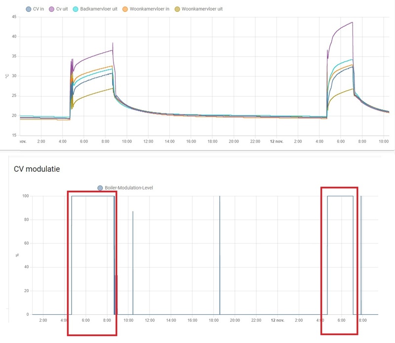

  • KabouterSuper
Deef_K schreef op woensdag 10 november 2021 @ 18:13:
@KabouterSuper wat doe jij sochtends dat je al zo’n verbruik heb? Sowieso 8,5 kuub voor de dinsdag vind ik al hoog? Of werk je thuis?
Banjy schreef op woensdag 10 november 2021 @ 18:23:
Prima vuistregel inderdaad. Interessant gasverbruik zo stevig in de nacht. Kun je niet iets van nachtverlaging doen en dat stookblok meer naar de dag verschuiven zeg maar? Dan loop je rond en werk je en merk je het waarschijnlijk niet direct dat de gewenste temperatuur er vanaf het eerste moment is.
Goede vragen. Ik vind het prima om wat meer achtergrond te geven.
Setting:
Monument van 300m2, origineel bestaande uit twee klaslokalen van een school. Zoveel mogelijk geisoleerd voor zover de monumentenzorg dit toelaat (dus wel enkel glas).
Het merendeel van de ruimte die verwarmd wordt, is 600m3 bestaande uit een begane grond en een eerste verdieping die dient als huiskamer. Alles is open, dus met elkaar verbonden.
De vloerverwarming op de begane grond doet het grootste deel van de verwarming, dit is ongeveer 100m2. Verder is er een houtkachel, maar geen radiatoren.
De vloerverwarming zit ingegoten in de vloer, zodat de vloer één grote buffer van warmte is.
De thermostaat zit (sinds dit jaar) op de begane grond.
Zowel mijn partner als ik werken thuis, dus het huis wordt de hele dag verwarmd.
De cv-ketel staat op 10kW (max nominaal vermogen is 38kW) en max temperatuur van 50 graden. Dit laatste haalt de ketel niet met 10kW, de max temperatuur komt niet boven de 40 uit. Als het echt koud wordt, verhoog ik het nominaal vermogen omdat de temperatuur de 35 dan niet meer haalt en te weinig warmte geeft voor de vloerverwarming.
Gasverbruik voor verwarming is ongeveer 1900kuub. Ik heb een eigen model voor gasverbruik wat behoorlijk goed werkt.
Ik heb regressie gedaan met de volgende resultaten (temp=gemiddelde van min en max temperatuur):
Voor temperaturen<=11graden: gasverbruik=-0.837*temp+14.49
Voor 11<temperaturen<=18: gasverbruik=-0.554*temp+9.826
Voor temperaturen>18: gasverbruik=-0.0024*temp+1.343 (vrijwel plat, dus douchen en koken)
Als geschat gasverbruik neem ik het maximum van de drie.
Op 9 november was de temperatuur 7.9 graden en mijn verwacht verbruik daarmee 7.88m3. Mijn echte verbruik is iets hoger uitgekomen, waarschijnlijk omdat ik op 8 november iets minder gestookt heb dan verwacht. Hieronder nog even het verloop van het gasverbruik.
Afbeeldingslocatie: https://tweakers.net/i/E76qr9VAU7-IEmD5TWwE5zgnqD8=/800x/filters:strip_icc():strip_exif()/f/image/J4IKoEmZLEgBrqpqReHr2RAL.jpg?f=fotoalbum_large

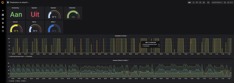

Ik doe niet aan nachtverlaging. Vanwege de lage temperatuur van de cv-ketel en de buffer-vloer duurt het een uur of vier voordat het weer behagelijk voelt. Zie hieronder de benedentemperatuur:
Afbeeldingslocatie: https://tweakers.net/i/A3QHBRL9EupbfFZmFGa5jc_JH2g=/800x/filters:strip_exif()/f/image/qw7YSGXIcJ66NHYrzEZGCAQG.png?f=fotoalbum_large
Als ik te laat ga stoken, dan voelt het de hele ochtend fris in huis.
Wat wil ik nog doen:
1) de cv-ketel laten pruttelen alsof het een warmtepomp is, dus nog trager en met minder vermogen en hopelijk hele lange runs en een stabielere temperatuur.
2) waarschijnlijk betekent dit dat ik temperatuurgestuurd moet gaan stoken. Ik heb net een temperatuurmeter gekocht dus zodra die aangesloten is, kan ik gaan proberen [geekmode]Ik heb een paar weerstanden die ik kan verwisselen, en hiermee simuleer ik momenteel de buitentemperatuur[/geekmode]

Ook ik ben op zoek naar hoe het zuinigst stoken met zo min mogelijk verbruik. Daarvoor heb ik de hele installatie al waterzijdig ingeregeld en heb ik de badkamer radiator vervangen van een T11 90 * 40 cm (573W) naar een grote joekel Jaga Tetra 2000 * 67 die 2240W geeft volgens specs bij 75/65/20 regime. Ruim overbemeten, maar met in gedachten een lage aanvoertemperatuur zou deze moeten voldoen (45/40/20 geeft 805W).
Mijn verdere installatie bestaat uit:
1. Intergas HReco 36
2. Vloerverwarming op de begane grond (4,11 KW bij 40/30/10 volgens de gegevens)
3. Radiatoren in de slaapkamers waarvan er 2 aanstaan ( T21, 737W volgens de gegevens).
4. Woning opgeleverd in december 2017, dus best aardig geisoleerd maar geen triple glas helaas.
Aangezien ik wat problemen heb/had met de temperatuur in de huiskamer, ben ik zelf aan het klussen gegaan en heb ik een module tussen de thermostaat en de CV in gehangen waardoor ik gegevens kan lezen maar ook de CV kan starten met een bepaalde watertemperatuur. Dus stoken zonder een fabrikant-thermostaat :Y .
Nu ben ik de laatste dagen aan het testen met de aanvoer temperatuur en met het max ingestelde vermogen. Daar komen wat mij betreft wel interessante dingen uit.
De test is iedere dag hetzelfde: Rond 6 uur 's-ochtends wil ik de badkamer warm hebben op 21 graden. Die moet warm blijven tot 08:00. Daarna mag die uit voor de rest van de dag. De CV springt overdag ook niet aan. De pomp capaciteit is ingesteld op min 40% en max 80%. Naar aanleiding van @Seafarer heb ik het vermogen van de CV afgelopen nacht maar eens flink beperkt om te zien of dat nuttig is.
Uit mijn tests blijkt het volgende:
CV vermogen
MinMaxGevraagde temperatuurstart temperatuurverbruikAantal metingen
30% - 9.6KW60% - 19.2KW5518.61,99 - 2,28 M38
25% - 8KW30% - 9.6KW5518.62.83 M31
Op basis van deze weinige metingen kan ik, voor mijn huis, het volgende concluderen:
1. Puur kijkend naar het gasverbruik, is een beperking op vermogen voor aleen opwarmen niet handig. Is namelijk duurder in verbruik.
2. Wanneer het vermogen extreem beperkt wordt, begint de ketel te stoken met Ta=32 graden en eindigd na 4 uur stoken op 37 graden. Hierbij wordt de gevraagde 55 graden nooit gehaald ondanks dat het modulatie nivo op 100% staat. DeltaT=6 graden
3. Wanneer het vermogen niet beperkt wordt, begent de ketel met een Ta=37 graden en zit na 20 minuten op de gevraagde 50 graden. DeltaT=14 graden
4. Voor het op temperatuur houden zou een beperking van vermogen best interessant kunnen zijn, maar dan lijkt een aanpassing in de aanvoer temperatuur handiger zolang de ketel maar ver genoeg terug kan moduleren.
Ik volg het topic al best lang en ben eigenlijk een beetje verward geraakt hoe je de CV nu inregeld dat die het zuinigst is. Zeker omdat ik eerst ook dacht dat de aanvoer temperatuur het verbruik bepaald. Dat zal in zekere mate ook wel zo zijn al is er een beperking.
Van wat ik nu begrijp, dan zullen de volgende punten in prio gedaan moeten worden
1. Waterzijdig inregelen
2. Retour temperatuur onder de 50 graden vanwege condensatie.
3. DeltaT niet te groot maar ook niet te klein.
De aanvoer temperatuur en vermogen maken verder niet heel veel uit. Immers de ketel regelt zelf.
Zijn mijn hierboven aannames dan correct? En wat zou de delta T moeten zijn: 10 graden, of liever meer?
Misschien zijn er nog andere overwegingen die ik toe kan passen om zuiniger te stoken (buiten niet stoken natuurlijk :X )

mdvdl schreef op donderdag 11 november 2021 @ 11:55:
CV vermogen
Interessante meting. Ik zit me alleen af te vragen of de conclusie op gasverbruik we klopt.
Reden dat ik hier aan twijfel is dat je het vermogen van de ketel wel terug schroeft maar daarmee niet het pomp vermogen.
In de handleiding van de Intergas ketels staat namelijk de volgende opmerking:
Indien de CV-belasting moduleert tussen de minimale en maximale waarde zal de pompcapaciteit evenredig mee moduleren
Ik heb afgelopen dagen het cv vermogen ook wat meer beperkt en merkte hierbij direct dat mijn vloerverwarming dus minder warm werd. Deze heb ik waterzijdig weer aangepast om om de juiste temperatuur te zitten.
Hierbij merkte ik wel een afname in mijn gasverbruik. Ook per graaddag.
Ik had overigens het vermogen terug gebracht naar 50% (was 60%) en de pompsnelheid gewijzigd naar 50% (was 55%).
Wellicht niet de meest handige wijzigingen van mij geweest aangezien je meerdere variabelen pakt. Effect lijkt wel goed.

Julleke schreef op donderdag 11 november 2021 @ 20:36:
Sterker nog, bij het beperken van het maximale vermogen, verhoog je dus de pompsnelheid bij een gegeven vermogen, als je parameters P031 en P032 niet mee aanpast.
Meet details over het systeem zijn meer beter :) Anders is het onmogelijk om te zeggen wat er gebeurt.
Met 'waterzijdig afstellen' van de vloer bedoel je dat de ingaande temperatuur van de vloer verhoogd is door de flow door de vloer te verhogen? Dan is de Tr uit de vloer dus gestegen. Je hebt dus het afgiftevermogen van de vloer opgeschroefd (gelijke temperatuur de vloer in, met hogere flow, dus hogere temp de vloer uit, dus meer vermogen).
Daar heb je misschien wel een punt. Precies die gedachte had ik ook na mijn bericht hier. Dus gisteravond heb ik de parameters weer aangepast:
- Max pomp vermogen van 80% naar 60%
- Max vermogen van 30% naar 40%.
Waarom iets meer vermogen: Omdat de uiteindelijke temperatuur in de badkamer niet gehaald wordt.
Resultaat van vanmorgen is dat het netjes 21 graden geworden is met een verbruik van 2,26M3 gas met een deltaT van 11 graden.
Hieronder nog een grafiek van temperaturen en het modulatielevel van de ketel.
Afbeeldingslocatie: https://tweakers.net/i/gJqwtIurwrKSVP-Uj48ipsQblIw=/800x/filters:strip_icc():strip_exif()/f/image/7H1uLmUd7ps7Gqfy024l1b0n.jpg?f=fotoalbum_large
De rode blokken zijn de stook tijden. Andere modulatie pieken zijn vanwege warmwater vraag.
Blihi schreef op vrijdag 12 november 2021 @ 07:49:
Je hebt het afgiftevermogen tijdens warmtevraag dus verhoogd, maar de pompsnelheid van de ketel verlaagd? Daarmee bereik je precies het tegenovergestelde van wat je wilt. Je afgiftevermogen is hoger, dus moet je ook dat vermogen opwekken. Door het maximale vermogen te beperken beperk je de delta-T bij een gegeven flow. Daarmee ga je nog meer variabelen in het systeem introduceren (de delta-T bij de ketel varieert over tijd, waardoor de delta-T over de vloer dat ook gaat doen. De thermostaat kan hier heel moeilijk op sturen, want die snapt niet dat het afgiftevermogen steeds hoger wordt naarmate de tijd verstrijkt.)
Interessant! Kan ik dan het volgende stellen: Het afgifte vermogen van mijn verwarmingssysteem is, gezien de meetresultaten, meer dan wat de ketel door de beperking in max vermogen kan leveren tijdens opwarmen. Door het verhogen van de pompsnelheid en het gebrek aan vermogen wordt de deltaT verlaagd en het systeem komt niet op temperatuur of pas na een heel lange tijd. Dat laatste is dan weer gunstig wanneer het huis op temperatuur gehouden moet worden, want dan heb je een constante flow van warm water door bijvoorbeeld de vloer.
Ik moet eens even nadenken over wat dit nu betekent voor de instellingen. Suggesties zijn welkom natuurlijk! Misschien denk ik wel te moeilijk en is het rommelen in de marge (Vind ik wel leuk overigens ;) ).
Over de gehele dag heel wil ik een minimum aan gas gebruiken en toch comfortabel erbij zitten. Daarom heb ik vorige winter de CV aangestuurd op de vloeroppervlakte temperatuur. Als die 0,3 graden gezakt was, werd de ketel aangestuurd met 45 graden water. 4 keer per dag 1 uur stoken was genoeg. Verbruik ergens tussen de 4 en 6 kuub per dag.
Dat is nu nog niet nodig, want de stooksessie in de ochtend zorgt ervoor dat de huiskamer mooi op 20.5 graden blijft gedurende de dag.

  • Julleke
  • Laatst online: 07-01-2022
De thermostaat zorgt ervoor dat je dit, over langere tijd gemeten, in kleinere intervallen stookt, zodat het uiteindelijke afgegeven vermogen constant blijft, want dat was immers al voldoende. Je zult hooguit merken dat de temperatuur van de vloer meer gaat schommelen.
Het kan ook zo zijn dat het interval dat de ketel stookt dermate kort is dat jouw vloer zijn vermogen helemaal niet haalt. Het warme water komt simpelweg nooit retour uit de vloer (of is al zijn warmte onderweg kwijt geraakt). In ieder geval zou ik zeggen: Zet de pompsnelheid over de vloer eens omlaag, dan wordt waarschijnlijk de vloer egaler warm (maar wel minder warm) en wordt er over langere periodes gestookt en dat is gunstiger voor de ketel (maar niet per se voor het verbruik, want je moet nog steeds hetzelfde vermogen opwekken). De Ta kan dan bij de ketel ook nog omlaag.
Goede opmerkingen.
Eerst even het systeem:
- volledig vloerverwarming beneden verdieping (65m2), 6 groeps robot HT verdeler (helaas)
- badkamer handdoek radiator
- 2 slaapkamer T10 verwarming
- 2 slaapkamers T22 verwarming
- Intergas HRe 36/30
- Chronotherm modulation thermostaat.
Mijn kamerthermostaat functioneert als een aan/uit thermostaat. Maximale cv temperatuur is ingesteld op 65 graden en de thermostaat vraagt altijd eigenlijk lager. Hierdoor heb ik mede door eerdere ervaringen de reactie op OT begrenst op Ta 58 graden minimaal.
Mijn ketel pendelt niet en stookt constant bij een warmtevraag.
Het waterzijdig afstellen van de vloerverwarming bedoelde ik mee dat ik de Tr van de vloer iets heb laten oplopen vanaf het verdeel blok. Aangezien de verdeler dus altijd retour water op mengt en ik de snelheid bij de ketel heb verlaagd liep de dT van de verdeler verder op waardoor er dus teveel retour water werd op gemengd wat nadelig was voor de aanvoerende temperatuur van mijn vloer. De vloer wordt constant gevoed met 35 graden en hierbij is de warmte overdracht aangenaam. De retour van de vloer verdeler is 28 graden (aanvoer 53 graden door verliezen onderweg)
Bij mijn ketel komt er dus redelijk koud water terug vanaf alle deelnemers. Hierdoor brandt hij dus continue en op condensatie punt van de rookgassen.
Ik zie dat de ketel bij het verlaagde vermogen geen last heeft met het bereiken van de Ta van 58 graden en na een korte tijd hier ook op terug moduleert.
Het vermogen van de ketel is nog steeds hoger dus dan het vermogen benodigd.

  • DaKo2019
  • Registratie: November 2019
  • Laatst online: 23-11-2025
Ik heb een ATAG ketel I28EC met de ATAG one thermostaat. Ik probeer een en ander beter in te stellen, maar loopt tegen de beperking aan van de logging software van ATAG. Soms is er een kwartier geen verbinding, dus kan ik geen actuele gegevens aflezen. En de periode logs zijn per uur, en samengevat. Ik kan dus eigenlijk niet goed genoeg het gedrag van de ketel bekijken/analyseren. Is er een mogelijkheid om dit beter te meten/loggen?

  • Laatst online: 14-10 20:38
Julleke schreef op vrijdag 12 november 2021 @ 13:24:
Goede opmerkingen.
Dus, waarom ben je nu met het vermogen aan het spelen? De ketel pendelt niet en stookt constant, doet dat met de juiste temperatuur (Ta=58, dus dus Tr <<< 57 graden). Dat het maximum vermogen van de ketel hoger is dan benodigd is toch helemaal niet erg? Laat dat lekker maximaal staan.
Zolang het comfortabel is in huis, gewoon niet meer aankomen

Allen,
Ik heb vorig jaar een uitbouw ( open verbinding met de rest van de woning ) gemaakt en daarin vloerverwarming gelegd.
In de rest van de woning zijn radiatoren voorzien.
Er werd een kleine verdeler geplaatst. Hoe kan ik deze inregelen ?
Vvw wordt geschakeld met een aan/uit thermostaat.
Ik heb momenteel aanvoertemperatuur van 38graden.. op mijn thermometer heb ik +/- 27 graden staan. Is dit goed ? Niet goed ? Moet de flow van bijmening geknepen worden ?
Alvast bedanktAfbeeldingslocatie: https://tweakers.net/i/K_e5JpaDrX3Yg3GTHe5FjTZPD9s=/x800/filters:strip_icc():strip_exif()/f/image/zYe8MZ9X7waTrNZgrNkizCIk.jpg?f=fotoalbum_large
[ Voor 28% gewijzigd door Rutjeee op 14-11-2021 07:29 ]

Heb je koude klachten? Zo nee dan zal het wel goed zijn.
Ik neem aan dat je met die 38 graden de temperatuur van het vloerwater bedoelt en niet de aanvoer vanaf de cv-ketel.
Die 38 graden haal je pas als de ketel onafgebroken stookt met hogere temperaturen. Nu zie ik geen bypass zitten dus er is weinig wat mis kan gaan mbt inregeling.
[ Voor 22% gewijzigd door leonbong op 14-11-2021 08:21 ]

leonbong schreef op zondag 14 november 2021 @ 08:19:
Die 38graden is effectief aanvoer vanaf de CV .. geregeld door de witte thermostaatknop

@Rutjeee
Dat (38) is dus de max temperatuur wat je vloer in gaat.
Maar wat is de temperatuur van cv-water wat vanaf de cv-ketel komt.
[ Voor 7% gewijzigd door leonbong op 14-11-2021 08:40 ]
  • Rutjeee
  • Registratie: Juli 2021
  • Laatst online: 25-04 06:36
leonbong schreef op zondag 14 november 2021 @ 08:38:
@Rutjeee
Deze heb ik op 60graden staan .. gezien ik nog met radiatoren zit ..
heb de cv beperkt tot 7kw.
  • leonbong
  • Laatst online: 19:34
Prima alles top zo! Als je geen koude klachten hebt.
Die 38 graden vloer in zal je pas bereiken als de ketel langdurig zal stoken. Dat heb je nu waarschijnlijk nog niet met de huidige buitentemperatuur.
[ Voor 59% gewijzigd door leonbong op 14-11-2021 09:57 ]

Ik heb geprobeerd dit topic (in al zijn enorme omvang) te scannen en doorgronden voor mijn vraagstuk en was dan ook al druk bezig met een heel verhaal over mijn situatie, wat ik al wel/niet gedaan heb en waarom ik denk dat ik mijn cv-installatie nog niet onder controle heb. Maar heb inmiddels behoorlijk last van het bos/bomen syndroom O-).
Vandaar dat ik deze post even anders ga insteken (en jullie een enorm stuk tekst en plaatjes bespaar), maar hopelijk dat jullie op basis van één plaatje mij wat suggesties kunnen geven voor mijn vraagstuk. Als er alsnog meer input nodig is voor wat hulp/advies dan ben ik natuurlijk 110% bereid dat te geven.
Korte situatieschets:
  • Intergas HReco 36/30, CV en pompvermogen behoorlijk naar beneden bijgesteld (stappen startpost en filmpjes John Visser CV-optimalisatie op Youtube gevolgd). Max aanvoer 65 graden.
  • Huis (90m2 vloerverwarming begane grond, 7 radiatoren op de verdiepingen die maar zeer weinig open staan).
  • Vloerverwarming 7 groeps verdeler (Robot Optimum Pro) als 1 zone, met 2-wegklep in retour en bypass voor hele systeem bij de verdeler (2,5 bar)
  • Radiatoren waterzijdig ingeregeld
  • Thermostaat Honeywell Evohome 8 zones, ingesteld op 3 schakelingen per uur (advies bij VV).
  • OTGW luistert alles netjes af en genereert plaatjes voor mij
Dat resulteert in dit gedrag van mijn CV ketel en bijbehorende Ta en Tr.
Afbeeldingslocatie: https://tweakers.net/i/cfsBhfRmjl0iBgGtURwq7NHha2g=/800x/filters:strip_exif()/f/image/SXng5Mp2VL9K68XiQRPpk99e.png?f=fotoalbum_large
Mijn vragen/twijfels (oftewel...de ik zie door de bomen het bos niet meer paniek):
  1. Zie ik nu mijn ketel pendelen, of is dit het schakelgedrag wat mijn HW Evohome verzorgt (die 3 blokken per uur).
  2. De Tr is lekker laag, maar iedere keer als die iets omhoog komt stopt mijn ketel met stoken
  3. De DeltaT is vrijwel nooit minder dan 25 graden, maar gemiddeld zelfs zo'n 35 graden
  4. Hoe kan het dat het maximaal modulatie niveau soms op 0 staat terwijl mijn ketel dan wel gaat moduleren?
Kortom, ik heb behoefte aan wat hulp, mensen die eens met mij mee kijken en kunnen helpen interpreteren waar ik nou eigenlijk naar zit te kijken. Hopelijk kunnen/willen jullie met mij meedenken? Wat zien jullie in dit plaatje en wat vind je er van?
  • mdvdl
  • Laatst online: 14-10 07:53
vanenkelen schreef op maandag 15 november 2021 @ 12:08:
• Hoe kan het dat het maximaal modulatie niveau soms op 0 staat terwijl mijn ketel dan wel gaat moduleren?
Het modulatie vermogen op 0% zie ik ook regelmatig bij mijn ketel voorbij komen. Vanuit de gegevens die ik heb, lijkt het er op dat de CV de uitgaande temperatuur netjes op pijl kan houden met het minimale vermogen. De vlam is dan ook niet uit. Tenminste, de status van de ketel geeft de "vlam status" op "aan".
Het "voelt" wel een beetje raar: 0% vermogen, maar wel een vlam aan. Wat doet de ketel dan eigenlijk? :?
Dat is al een stevige analyse volgens mij. Mijn eerste gedachte is om eens wat meer 'lowtech' te analyseren, dan weet je ook zeker dat het niet zit in het 'uitlezen/verwerken van de data'.
1) Is de getoonde grafiek op basis van het huis 'warmhouden' of is dit een opwarming? Dat maakt wezenlijk uit immers.
2) Gebruik je een opentherm thermostaat of aan/uit?
3) Heb je een pompschakelaar voor de vloerverwarming en vanaf welke temperatuur springt deze aan?
Wat ik zou testen; geef je thermostaat een flinke slinger; ga naast je CV ketel staan en luister, begint hij heel heftig te branden in het begin, schiet de Ta meteen naar die 65 graden? Hoor je hem terug gaan/rustiger gaan branden? Als je dan ook kijkt of dat matcht met je Modulatie data die je uit de ketel haalt kun je die ook beter gaan interpreteren.
Als hij uitvalt/stopt is dat dan op een Ta van 65 of hoger (lijkt je grafiek wel te suggereren)? Dat suggereert dan de beveiliging die ingrijpt op jouw kunstmatig verlaagde maximale Ta. Zet die gewoon eens op 80 graden, kan de ketel dan langer branden voor hij uit gaat vallen?
Stap 1 in voorkomen van pendelen is namelijk dat de ketel zijn vermogen kwijt kan en dat zo lang mogelijk kan doen. Veelal is het minimum ketelvermogen te hoog voor het warmteverlies dus de thermostaat zal ergens 'stop' gaan zeggen om te voorkomen dat het bloedheet wordt in huis. En dan X periode weer een tijdje even 'gas geven'.
Het zou kunnen dat als het een aan/uit thermostaat is je ketel ook (te) snel gaat proberen om de Max. Aanvoertemperatuur ook te leveren. Tenzij deze zelf 'slim' is om dit op basis van de Delta T/Retourtemperatuur te doen. Die regeling werkt echter niet altijd even lekker, doordat deze in het begin toch wat 'veel gas' geeft bijvoorbeeld, je pomp van de vloerverwarming nog uitstaat. Dan schiet de retour omhoog en zit je zo op de door jouw begrensde 65 graden.
Hier zou ik starten en dan eens kijken of je het minimum vermogen niet gewoon echt vast kan zetten, dan kan je en goed luisteren/kijken wat de ketel doet en haal je er een belangrijke variabele uit.
Blijft hetzelfde patroon kan je bijvoorbeeld de pompsnelheid verhogen van je ketel, dan krijgt het water minder tijd op te warmen in de ketel (maar dan moet de modulatie uit, anders gaat de ketel dat compenseren door harder te branden). Daarna de bypass wat open draaien etc. Want op zich moet je als je het zo bekijkt genoeg afgifte vermogen hebben om in een koud huis de ketel echt wel even te kunnen laten branden..
Maar eenmaal op temperatuur ga je volgens een patroon warm houden. Vaak kan je in je thermostaat aangeven wat de afkoeltemperatuur van je huis is (snel = meer korte stookperiodes / langzaam = minder maar langere stookperiodes). Je ketel kan je daar soms ook op instellen.

cville schreef op maandag 15 november 2021 @ 14:31:
Bij mij is modulatie 0% niet gelijk aan vermogen = 0 maar gelijk aan het minimale vermogen van de ketel (BaseCube): 6.5kW. Verder lijkt het gedrag bij @vanenkelen meer op aan/uit dan moduleren. Vergelijk maar eens met mijn plaatje (blauwe lijn):
Dat klinkt wel als een logische verklaring. 0% =/ 0, maar is laagste ingestelde vermogen. Bij mij is dat 25% toerental CV (parameter c) en 25 voor de pomp (parameter c.). Ik durf even niet te zeggen hoeveel kW dat is, maar ik denk dan 25% van 32kW = 8? Veel lager kan niet bij mijn ketel ivm kans op storingen.
Eens dat het meer op aan/uit gedrag lijkt, maar de evohome is toch echt een modulerende thermostaat. Er hangt ook een Honeywell draadloze OpenTherm module - R8810 aan de ketel. En ook in de ketel staat de parameter voor gedrag van de ketel (parameter E.) op standje 1 "warmtevraag beantwoorden met minimale aanvoertemperatuur begrenst door par E". Parameter E staat op 40 graden.
Wat veroorzaakt dan dit gedrag van de ketel, of is het normaal en moet ik me er geen zorgen over maken?
Banjy schreef op maandag 15 november 2021 @ 15:20:

Dank voor de uitgebreide reactie. Alvast een reactie op je vragen:
1) De grafiek is voornamelijk in een periode van warm houden. Ik pas 1 graad nachtverlaging toe en vanaf 5u begint de ketel dan de 0,5 graad temperatuurverlies in de woonkamer weer bij te stoken. Toevallig stonden er vanochtend wel twee radiatoren extra aan.
2) Honeywell Evohome modulerende opentherm thermostaat, zie ook reactie hierboven.
3) Nee, geen pompschakelaar. Pomp vloerverwarming draait continue op lage stand.
Ik heb de door jouw gesuggereerde test (voor een deel) vorige week al gedaan nav een artikeltje op cvtuning.nl. Ik heb toen een kwartier naast de ketel gestaan en deze is niet 1x uitgegaan volgens het display (dit bleef op status 5 staan "cv-bedrijf"). Status 1 is het teken dat de maximale temp is bereikt en dan gaat hij even uit. Volgens de grafiek zie je wel dat hij niet de hele periode vol gas heeft gegeven.
Afbeeldingslocatie: https://tweakers.net/i/00VqcHODUNiZO9F49HuYGJxX-9c=/800x/filters:strip_exif()/f/image/UiYdapun0sxwmagNugRZqpXN.png?f=fotoalbum_large
Nog paar reacties op je suggesties:
  • Minimum vermogen staat op 25%, maximum vermogen op 40%. Lager dan 25% wordt bij deze ketel afgeraden ivm grote kans op storingen.
  • Pompsnelheid ketel verhogen: staat nog op mijn lijstje van uit te voeren tests, mede ook om de Retour temp wat omhoog en de DeltaT daarmee wat omlaag te krijgen.
  • Afkoelkarakteristiek van het huis: volgens mij heb ik die met 3 schakelingen per uur in de Evohome juist ingesteld voor een goed geisoleerd huis met voornamelijk vloerverwarming.
  • Dat van dat warmhouden via een bepaald patroon vind ik ook een interessante gedachte. Ik denk inderdaad dat mijn thermostaat bezig is met warm houden en in de thermostaat heb ik aangegeven dat dat met 3 schakelingen per uur moet. Is dit dan het resultaat daarvan en is dit dus 'normaal'? Oftewel dit is geen pendelen, maar zoals het hoort?

  • Torrentus
  • Laatst online: 18:53
Ik heb een tijd in dit topic (en vorige delen) gezocht maar ben nog niet zeker of onderstaand gedrag in mijn situatie nou 'normaal' is.
Ik heb een HR-ketel (nefit), die ik via de opentherm-gateway van Nefit en daarna een opentherm gateway naar KNX aanstuur via KNX. Ik heb een extern boilervat dat de ketel warm moet houden, met een driewegklep die door de ketel aangestuurd wordt.
Afbeeldingslocatie: https://i.imgur.com/JtjSnAl.png
NB: Let niet op die onder-/bovengrens waardes; die komen niet door de gateways heen.
Ik zie al maanden dit soort pendel gedrag, en twijfel of dat nou normaal is, omdat de ketel telkens 'even' de ketel moet verwarmen en dan weer terugschakelt naar verwarmingsmodus, of dat dit niet normaal is en ik hierdoor onzuinig stook.
Ik heb vloerverwarming die groepgeregeld is, op moment van screenshot staan echter alle groepen open. Vloerwarming ligt overal, behalve op slaapkamers, maar daar staan de radiatoren eigenlijk altijd uit.
Ik heb gepoogd de aanvoertemperatuur te verlagen (van 60 naar 50), maar dat lijkt weinig verschil te maken, behalve dat mijn huis nu net niet meer lekker warm wordt, dus die zal weer iets omhoog moeten.
Kan iemand me gerust stellen, of een richting induwen waar ik op zoek moet naar een oplossing voor dit pendelen?

@Torrentus die piek kun je zien of hij vlak daarvoor toevallig de boiler heeft opgestookt?
Waarom ik het vraag is het volgende:
Als bij mij de ketel de boiler op stookt met 60 graden water valt de CV heel even uit (driewegklep regelt dit). op dat moment is het water in de ketel zelf dus 60graden. Als hij daarna meteen met de CV verwarming verder gaat is het water dus nog 60 graden.
Optie twee is wat ik had, nl een driewegklep die niet helemaal sloot met als gevolg op het moment dat hij de Boiler stookt "lekt" er 60 graden water de CV in. Waarschijnlijk gebeurt het trouwens ook andersom, als hij de cv stookt lekt er mogelijk water richting de Boiler (maar dan van een temparatuur van je CV
Bovenstaand is met mijn instelling maar als jouw boiler op 85 graden wordt verwarmd of gehouden dan zou dit mogelijk een verklaring kunnen zijn voor de 80 graden piek die je ziet.

@Torrentus @Fantastic_fox Denk niet dat het aan de driewegklep ligt. Hier ook een Nefit en die geeft ook doodleuk 60 op de aanvoer (en ik meen zelfs ook op de retour) van het cv-bedrijf als je warm water tapt.

Torrentus schreef op dinsdag 16 november 2021 @ 13:35:
Uit je grafiek is niet te zien hoe vaak aan/uit per uur de ketel of thermostaat schakelt.
Veel warmteverlies op de boiler, boiler staat op een koude plek. Hysterese boiler staat erg klein, voorzover je dat kan aanpassen?
