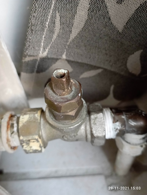

  • rowicom
  • Laatst online: 16:53
Afbeeldingslocatie: https://tweakers.net/i/kYXbv9XSCAx1ANdlpGyePpNGjBY=/x800/filters:strip_icc():strip_exif()/f/image/a78vQ6yTGovkxfAicFo9b5Z5.jpg?f=fotoalbum_large
Dit is een voetventiel op 1 van mijn radiatoren. De vierkante kop bovenop kan gedraaid worden en daarin zit nog een stelschroef. Het verband tussen die twee en de functie daarvan is mij niet duidelijk. Kan iemand mij op weg helpen?
  • leonbong
  • Laatst online: 21:57
Dat is een voorinstelbare radiatorkraan.
Kortweg binnenschroef is de voorinstelling.
Buitenkant is open en dicht zonder dat je voorinstelling verprutst.

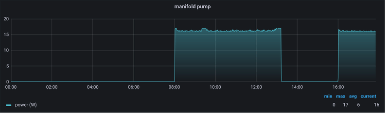

  • cville
  • Laatst online: 19:56
_Arthur schreef op maandag 29 november 2021 @ 17:09:
Is het handig om mijn vloerverwarmingspomp mee te schakelen (aan/uit) als mijn CV-ketel ook aan gaat?
Situatie:
Vloerverwarming als bijverwarming. Fysiek gescheiden van het CV-circuit dmv een platenwisselaar. De leidingen zijn zwarttyleen.
CV-ketel stookt op maximaal 47graden CV-circuit. En met een gateway zodat ik alle CV-informatie kan uitlezen (bbqkees ding)
Pomp is een Grundfos ups 15-35x20
Ik heb deConz ism Home Assisant draaien en een huis vol met temperatuur sensoren.
Mijn idee is om op basis van CV-ketel aan of uit, de Grundfos ook aan of uit te schakelen met een
TRÅDFRI Draadloos plug-in stopcontact. Eventueel met na-loop tijd als dat handig is.
Is het handig dit te doen? Zeker gelet op het feit dat de vvw zwarte-tyleenbuis is.
Dat doe ik ook m.b.v. Tasmota op een Sonoff en aangestuurd door het OT signaal. Werkt perfect. Ik laat hem 10min na brander-uit nog doordraaien en ook nog eens per 2 dagen als de verwarming uit staat. Dit werkt m.i. beter dan de temperatuur gestuurde pompschakelaars omdat er geen vertraging tussen zit.
Afbeeldingslocatie: https://tweakers.net/i/GliWS3XQ7NA_HYFn-VXFj2L4fOg=/800x/filters:strip_exif()/f/image/Fps08GWWPuZM3lnXpIiolBXU.png?f=fotoalbum_large

Als ik het nu goed begrijp heb ik dus op 2 radiatoren te weinig vermogen?
En kan ik dit oplossen door de instelling/stand hoger te zetten, nieuwe radiator te kopen of is dit verwaarloosbaar?
Gewoon proberen.
