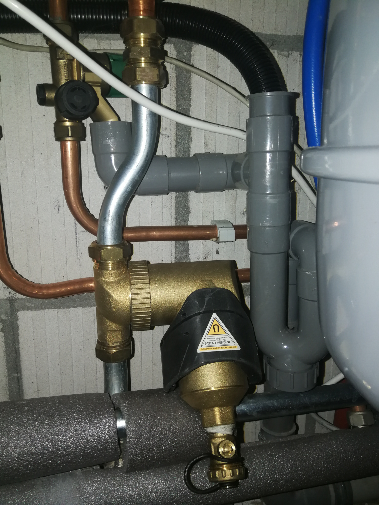

Bommes schreef op dinsdag 30 november 2021 @ 12:19:
Net even op zolder voor mijn ketel gezeten.
Na draai tijd van de pomp naar 5 minuten ingesteld.
En ik wilde even de retour temperatuur meten.
Dat lukte niet met mijn ir thermometer want glimmende CV buis. Had ff geen tijd/zin om een rol tape te halen. Dus zonder meeting terug de zolder af. Komt straks wel.
Wel viel me dit ding op:
Wat is dat grote messing ding met zwart in de retour leiding?
Er staat iets op met een magneet.
Waarbij extra opvalt dat de pijl die er op staat juist tegenovergesteld van de water stroom richting staat, wijst namelijk van de ketel af.
Is dat een vuil filter?
Zo ja is het erg dat die dus niet juist om zit gemonteerd wat betreft die pijl?
Is een vuilvanger met magneet functie, om staal flinters en splinters af te vangen. Hij zit idd niet in de stromingsrichting gemonteerd (slordig) en het lijkt me lastig om de magneet te kunnen verwijderen om een liter cv water af te tappen.

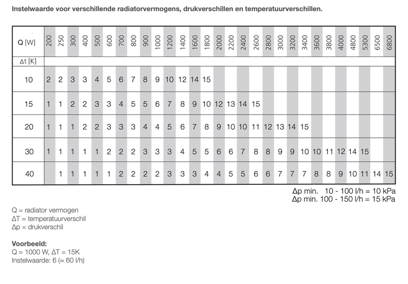

peterpv schreef op dinsdag 30 november 2021 @ 15:18:
Ik wel, ik heb ook van die Speedcomfort en was enigzins teleurgesteld toen ik de temperatuur sensor openmaakte want het is een simpele bi-metaal schakelaar :+
Zoiets als dit: ebay link.
Aan de andere kant: simpeler kan bijna niet dus dat is dan weer een voordeel.
Voor jouw situatie zou je de schakelaar kunnen vervangen door een "normally open" (schakelaar sluit contact boven bepaalde temperatuur) van 20 of 25 graden.
Dat heet "hysteresis" en voorkomt dat de schakelaar zenuwachtig gaat aan-uit-aan-uit schakelen rond een bepaalde temperatuur. En bi-metaal schakelaar heeft dat "hysterese" gedrag al van zichzelf >:)
Hmm, op zich is het prima dat ze bij +- 33c aanschakelen en pas bij +- 25 weer uit gaan, anders blijven ze op en neer gaan inderdaad. Ik heb de sensor nu verplaatst naar de bovenkant van de radiator, in plaats van tussen de convectorplaten. Toch raar dat 'ie daar sneller aangaat, maar oke, het werkt. Zou nice zijn als ze wat sneller zouden aanvliegen, bijv. bij 30c al. Enig idee of je dat bij die Speedcomforts makkelijk kunt doen? Ik zie builds met 120mm PWM-fans en een microcontroller, maar dat ging mij wat te ver omdat ik die kennis niet specifiek heb. En het is ook geen hele ingewikkelde situatie, enkel in de woonkamer om de opwarming wat te bevorderen. Heb er nu 3, overweeg er nog 3, maar weet niet of dat echt helpt.

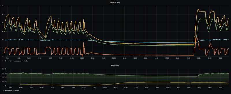

Hoe krijg ik zo'n mooie grafiek van de CV-ketel zoals sommigen hier posten? Ik weet dat ik het menu bepaalde variabelen kan uitlezen, maar het zou wel mooi zijn als ik dingen zoals load (kW-belasting?) kon zien, om te kijken hoe hard 'ie brandt bij bijv. SWW-vraag of CV-verwarming.
Huidige thermostaat is de E-twist via opentherm.

Processorkoeler schreef op dinsdag 30 november 2021 @ 20:55:
Een paar pagina's terug van mij dezelfde vraag ;) Ik heb inmiddels Home Assistant op een virtuele computer geïnstalleerd (beter op een RasberryPi oid). Na installatie van Home Assistant pikte deze gelijk het signaal op van mijn ATAG One omdat deze op hetzelfde netwerk zit. Hoe het in jouw situatie zit weet ik niet, maar zoek eens in deze rcihting... ALternatief is een Open Therm Gateway dingetje op je cv aansluiten, tussen thermostaat en ketel in. Ik ben er ook pas net mee begonnen, dus meer dan dit kan ik jeniet vertellen. 8)7

Ik woon samen met m'n vriendin in een benedenwoning van een huizenblok in de stad (bouwjaar 1910) met gedeelte enkel glas en voor de rest geen isolatie. We hebben gelukkig wel een redelijk moderne Remeha Avanta ketel. Ik heb recent 2 sensoren aan de aanvoer en retour van de CV ketel gehangen om eens te kijken wat er precies gebeurd tijdens het verwarmen. Ik kan helaas de radiatoren niet verder knijpen want dan beginnen ze behoorlijk te suizen, maar met een stooktemperatuur van 55 graden is toch goed warm te houden in huis en zitten we nog net in het HR gebied met een retourtemperatuur onder de 50 graden. Het is lastig in te schatten hoeveel gas het scheelt, maar alle beetjes helpen natuurlijk.
Afbeeldingslocatie: https://tweakers.net/i/FZlIGWnqWY5AU70Stn50gYQy_qI=/800x/filters:strip_exif()/f/image/U11oGEnhytlz0BwWKGZPW6JR.png?f=fotoalbum_large
Ik stuur de data van Domoticz naar een InluxDB die je weer mooi met Grafana kunt uitlezen.

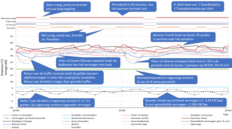

Het gevraagde vermogen? - Je bedoelt waarschijnlijk het actuele afgiftevermogen.
Bij mijn installatie is het beschikbare & benodigde! afgiftevermogen meestal lager dan de modulatie-ondergrens van 8,1 kW b.w., behalve bij buitentemperaturen < -12 °C.
Maar om nu te concluderen dat de resulterende low-load modus hetzelfde is dan "pendelen" gaat mij toch te ver.
Toegegeven: Heel af en toe schakelt mijn HR-ketel bij overschrijden van de maximale keteltemperatuur (45°C) gewoon uit, maar dit "pendelen" gebeurt ca. 3- 4 keer tijdens het opwarmen op minimaal vermogen uitsluitend na langdurige afwezigheid (vakantie).
@bert pit Wat op de geciteerde website staat met koud retourwater tijdens het opwarmen
gaat volgens mij alleen op bij installaties met een groot waterinhoud (= grote radiatoren).
De praktijkvoorbeelden van de pijpfitter zijn ontzettend slecht qua HR-prestaties
en zeker voor zijn specifieke "LTV"-installatie. En of ze representatief zijn?
Met een verbruik van 8 m³ gas maar 3,6 l (=kg) condenswater - om te lachen!
(huilen zou waarschijnlijk meer water opleveren :+ )
Mijn cv-ketel zou vermoedelijk ca. 8,7 liter water in het riool lozen - reken uit mijn winst.
Maar mijn installatie is waarschijnlijk niet representatief.
(op dit moment in low-load met ca.0,35 m³/h; aanvoer max. 33°C/retour 22 - 24°C;
kamertemp. 19,6°C - buitentemp. 2,6 - 2,3°C)
De berekeningen van de pijpfitter kloppen ook niet: 3600 g waterdamp condenseren levert geen 8,1 MJ
maar 8,66 MJ op (@40°C), bij 25°C zelfs 8,79 MJ.
@leonbong Ook ik roep maar wat: 5 kW is voor een rijtjeswoning van na 1990 meer als genoeg.
YMMV

dunklefaser schreef op donderdag 2 december 2021 @ 18:20:
LowLoad = de thermostaat vraagt enkele minuten wel warmte, dan enkele minuten niet. Dat komt uit de aan/uit thermostaat tijd. Honeywell's doen dit bijvoorbeeld. Steeds 5 minuten aan, 25 uit.
Pendelen = de thermostaat vraagt warmte, maar de ketel kan niet aan de vraag voldoen omdat het afgiftevermogen (gevraagde vermogen) lager is dan de ondergrens van modulatie. De ketel schakelt dan uit omdat de aanvoer te hoog stijgt en hij valt in de anti-pendel beveiliging. Dat wil zeggen de brander blijft een minimale tijd uit terwijl de pomp wel draait. Ook als de retourtemperatuur plotseling daalt.
Dat jij dat laatste niet erg vindt is prima. Het is ook de enige manier voor de ketel om er mee om te gaan, maar het blijft pendelen. Het wordt problematisch als de ketel (zoals bij mij vorig jaar) gemiddeld maar 3 minuten stookt per branderstart.
Dat is inderdaad pendelen.

Afbeeldingslocatie: https://tweakers.net/i/RRIyyC5TNyJek31_bh7ZrOcnh88=/800x/filters:strip_exif()/f/image/e7yDGIJAu6b5Rqau7v8w3NYM.png?f=fotoalbum_large
Nog even een vraag over de Heimeier Eclipse kranen.
Als ik even als voorbeeld een radiator heb van 3000 watt met een temperatuurverschil van 15.
Zet ik de kranen dan op stand 15 of juist hoe ze standaard geleverd zijn?
Ik bedoel hoe lees ik dit af.
Wat achter de 15 komt in deze tabel is zoals de kranen standaard stand geleverd worden of juist ook 15 (maximale stand) ?
[ Voor 6% gewijzigd door qwasd op 03-12-2021 11:00 ]

@dunklefaser Hier een gedetailleerd plaatje van het stookgedrag van gisterenavond. Dit is twee uur aan data, waar zowel low-load als pendelgedrag zichtbaar is.
Afbeeldingslocatie: https://tweakers.net/i/shEWpIrACg-cG3hDR9E-JNmA1zY=/800x/filters:strip_exif()/f/image/s4b9V56wg0i6HVINIUpMYXUI.png?f=fotoalbum_large
De buitentemperatuur is mooi constant deze twee uur, dus als het goed is het warmteverlies en daarmee het benodigde vermogen ook. Dat is zo'n 2.584 kW op bovenwaarde.
De ketel moet minimaal 3.683 kW op bovenwaarde leveren. Het is dus onvermijdelijk dat hij aan en uit schakelt. Gemiddeld brandt de brander 70% van de tijd, terwijl de pomp bijna 87% van de tijd draait (8 minuten uit, 52 minuten aan met een nadraaitijd = 0), dus die 13%-punt is low-load, de overige 17%-punt is pendelen en dat is te zien.
De Honeywell HCE20 zoneregelaar staat ingesteld op een periodetijd van 60 minuten. De periode begint op het moment dat de warmtevraag begint, dus in dit plaatje op 18:20. De badkamer krijgt dan warmte gedurende ongeveer 40 minuten. In die tijd wordt er gependeld, want de ketel kan zijn minimale vermogen van 3.683 kW niet kwijt aan de vloer in de badkamer. De buffer warmt ook mee op. Op 19:00 stuurt de badkamer dicht en de vloer beneden open. Die heeft een veel groter vermogen (bestaat uit zes lussen van 25 m2, verdeeld over twee groepen op de HCE20). De vloer heeft ongeveer 12 minuten vraag, dus om 19:12 stuurt valt de warmtevraag 8 minuten weg en daarna is de periode afgelopen.
Zowel badkamer als woonkamer worden dus in low-load gestuurd: De badkamer met 40 minuten aan, 20 minuten uit, de woonkamer met 40 minuten uit 12 minuten aan, 8 minuten uit. Het pendelen gebeurt in de eerste 40 minuten.
Die periodetijd van 60 kun je op de HCE20 instellen. Standaard is dat 12 minuten, dan zou je dus alle blokken door vijf moeten delen, wat betekent dat de vloeren maar heel kort warmte krijgen (woonkamer maar 2.4 minuten). Dat is in de woonkamer niet eens genoeg om het warme water een keer rond te pompen.
Bij de Honeywell Chronotherm thermostaten is die periodetijd niet rechtstreeks instelbaar voor zover ik weet, maar je kunt er wel iets op sturen met de instelling voor 'traag', 'normaal' of 'snel' afgiftesysteem.
Bij 'domme' thermostaten kun je dit helemaal niet sturen, die regelen gewoon op hysterese. Dat zou dit plaatje totaal anders maken en dat is niet erg. Het hangt heel erg van de situatie af of dat een probleem is of niet. Wat de Honeywell regelingen proberen te bereiken is dat het afgiftesysteem een zo constant mogelijke temperatuur hebben.
In mijn geval vervullen de zoneregelaars de functie van thermostaat en kennen zij de buitentemperatuur (die is beschikbaar in het Opentherm netwerk), dus daar kunnen ze rekening mee houden. Ook communiceren ze met Opentherm met de ketel, maar de ketel levert altijd 35 graden water. De thermostaat kan dus niet om warmer water vragen, maar kan alleen de periodetijd van de vloergroepen regelen.
PS. Het pendelen verdwijnt bij mij helemaal als de buitentemperatuur rond de 0 komt. Bij die temperaturen is het warmteverlies dus gelijk aan de ondergrens van de modulatie. Dan sturen nog steeds alle groepen in low-load modus, maar is er continu warmtevraag en stookt de brander ook continu (op 3.683 kW bw).

qwasd schreef op vrijdag 3 december 2021 @ 00:43:
Iemand die dit weet?
  • Blihi
  • Registratie: Juni 2018
  • Laatst online: 29-08 08:12
In deze tabel komt 3000 Watt bij delta-T 15 graden niet voor. Daar is die kraan dus niet geschikt voor. Deze kraan kan 150 liter/uur verwerken. Voor 3000 Watt bij een delta-T van 15 graden is 175 liter/uur nodig.
  • leonbong
  • Laatst online: 13:49
Voor dat soort hoge flows is eigenlijk een eclipse (dynamische kraan) onzin.
Een dynamsiche kraan heeft met name een voordeel als je relatief kleine flows (<100l/uur) wil om die goed te krijgen, zonder teveel afwijking.
Als je een flow van 200 l/uur nodig hebt maakt weinig uit of dit nou 190 of 220 l/uur is dus kan je net zo goed gewoon een V-exact II gebruiken.
[ Voor 3% gewijzigd door leonbong op 03-12-2021 11:20 ]
