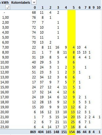

Dat @dunklefaser plaatje maak ik ook maar dan met gasgebruik per uur en per dag uit de slimme meter.
En bij hem is het Volkel, bij mij Westdorpe.
Dat kan via pi met p1 usb verloop of via een van de diensten die er op internet zijn. Dsmr reader.
Max per uur is wat de wp moet kunnen leveren.
Dat moet dan in de buurt komen van 22 uur stoken op een dag bij -7 (kust). Rest is SWW tijd.
En de koevlaas2 formule onderbouwen ;) .
Bij mij valt op dat mijn stook programma totaal niet geschikt is voor WP.
Eergisteren aangepast en lijkt er meer op.
Morgen plaatjes.
Afbeeldingslocatie: https://tweakers.net/i/WfkTyLoAeTLrJ20eBRQ97mkBTl0=/full-fit-in/4920x3264/filters:max_bytes(3145728):no_upscale():strip_icc():fill(white):strip_exif()/f/image/JWZtxTBXu5lNENEWrTVt0UDv.jpg?f=user_large
Afbeeldingslocatie: https://tweakers.net/i/5nmiet57YXF1yJkpjl7eF4oNfEE=/full-fit-in/4920x3264/filters:max_bytes(3145728):no_upscale():strip_icc():fill(white):strip_exif()/f/image/s3tE7I8aVbwuW9FudkzDzGWR.jpg?f=user_large
Het plaatje met continue stoken komt niet boven de 5kW
Onderste plaatje legend:
Verticaal uur van de dag
Horizontaal kW verbruikt in dat uur naar boven afgerond.
Getal aantal keer dat het voorkomt.
[ Voor 26% gewijzigd door Dapdodo op 07-01-2021 14:27 . Reden: Plaatjes toegevoegd. ]

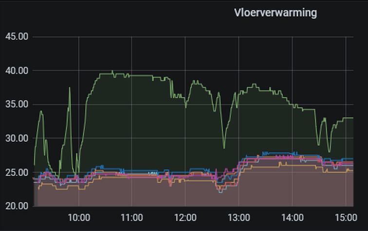

Ik heb m'n aanvoertemperatuur nu verhoogd maar nu heb ik dikke overshoots... De grafiek van aan/afvoertemp ziet er nog hetzelfde uit, heel veel kiekjes achter elkaar. Ik heb dus nog steeds de indruk dat er gependeld wordt.

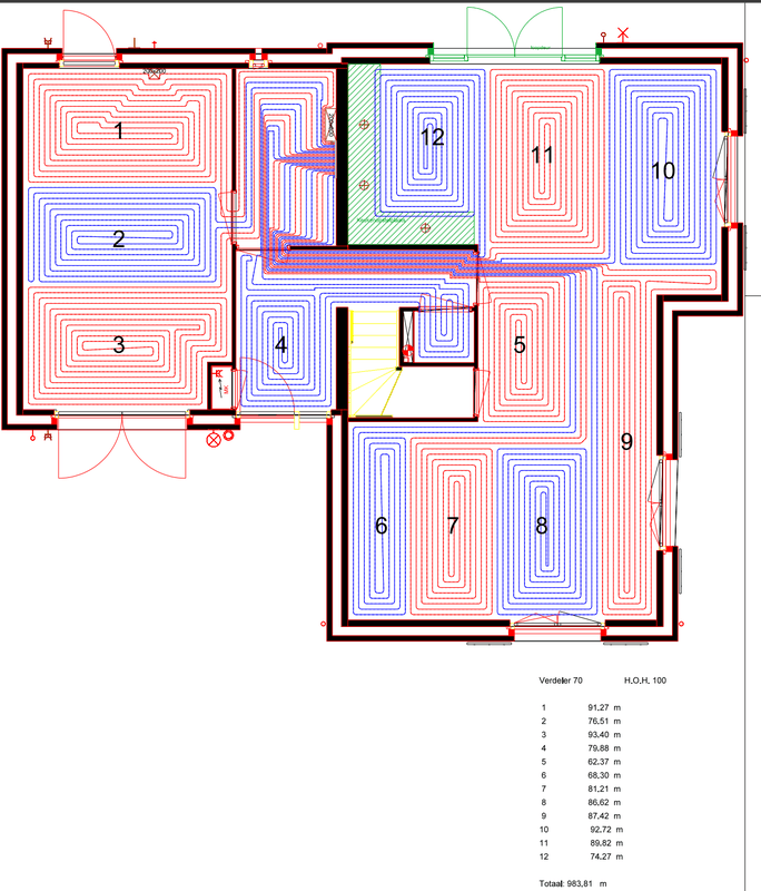

Als ik een hre 36/30 ketel heb en 90 m2 vloerverwarming (verder niets), wat zou het max vermogen van de ketel moeten zijn?
Kan je iets meer vertellen hoe je installatie eruit ziet.
Ketel instellingen:
Vermogen 40%
Pomp
Max-aanvoer 70
Thermostaat type merk model opentherm of aan/uit

"Low-load"of hoe je dat wil noemen ziet bij mij als volgt uit:
[Afbeelding: low load modus AWB Thermomaster 2HR 28.02 WT]
6 starts = ca.16 min (ca. 14,3 l/min = ca. 7.8 kW - ondere modulatiegrens!!)
16 x 14,3 = 228 l/h = ca. 2,1 kW effectief

Ketel op 40 vermogen, 70 graden aanvoer, cv pomp 80 procent vermogen, Honeywell round opentherm thermostaat met InComfort gateway.
Ongeveer 90 m2 vloerverwarming, geen bypass, actieve verdeler, geen radiatoren verder, thermostaat op 35 graden.
  • leonbong
  • Laatst online: 17:10
Oef
Dat wordt lastig een actieve verdeler is lastig inregelen.
Weet je dat zeker?
Maar ok ik zou beginnen met de pomp van cv-ketel een stuk lager instellen, dat kan omdat je het cv-vermogen ook hebt beperkt.
Wat je vloer aan afgifte vermogen heeft kan je bekijken op https://www.wth.nl/support-en-downloads/afgifte-berekening door de eigenschappen van je vloer verwarming daar in te vullen.
Het vermogen van je ketel zou niet meer moeten zijn dan je afgifte vermogen.

  • witterholt
Goedendag,
Mijn gasverbruik ligt deze periode zo tussen de tien en twaalf kuub per dag. Ik vroeg me af of dit nog te verminderen valt want ik vind het aan de hoge kant.
Hieronder een voorbeeld van vandaag; de piek rond 15:00 uur is omdat toen een bad werd gevuld.
Afbeeldingslocatie: https://tweakers.net/i/ljtyNuFu_tqjnQCZJlQBzbWhAQo=/800x/filters:strip_exif()/f/image/Wgr0HM7tGLuVAkg3H5kndNis.png?f=fotoalbum_large
Het betreft een aan de berging geschakelde nieuwbouwwoning welke vorig jaar is opgeleverd met een vloeroppervlakte van ongeveer 210m2. Overal is vloerverwarming aangebracht met zoneregeling. In elke kamer zit dus een thermostaat welke draadloos communiceert met een controller op de verdeler welke de thermostatische kraan van de groep aanstuurt. Dit is een systeem van Watts wat lijkt op het draadloze systeem van Honeywell.
Verder heb ik een Intergas Xterme 36 CV ketel waarvan de pomp het hele systeem voorziet. De drie verdelers hebben dus geen eigen pomp.
De parameters zijn nu als volgt ingesteld:
- Maximaal vermogen (parameter P010): 50% wat neer komt op 12,8kw.
- Minimale pompcapaciteit (parameter P031): 45%.
- Maximale pompcapaciteit (parameter P032): 65%.
- Aanvoertemperatuur: 43 graden.
- Maximale aanvoertemperatuur (parameter P059): 45 graden.
De thermostaat in de woonkamer staat op 20,5 graden en die in de werkkamer op 20 graden. Verder staan alle thermostaten op 17 graden. Kouder dan 18 graden wordt het namelijk niet in de vertrekken.
Is er nog iets dat ik kan verbeteren?
[ Voor 16% gewijzigd door witterholt op 07-01-2021 19:09 ]

Afbeeldingslocatie: https://tweakers.net/i/tpNWj7f3_THKsmM18H2EAbcpnCE=/x800/filters:strip_exif()/f/image/eKjMrs9Bwyrw2WEakrMWsb6c.png?f=fotoalbum_large
Links de gemotoriseerde kraan welke aangestuurd wordt door de thermostaat in de woonkamer.
Afbeeldingslocatie: https://tweakers.net/i/TiujMZHycfm_Vw-hLT5udFLBLh4=/800x/filters:strip_icc():strip_exif()/f/image/IJ88P3Es5LKGfc9VlR2FScvp.jpg?f=fotoalbum_large

medu80 schreef op zondag 3 januari 2021 @ 23:50:
Ik kom tot de ontdekking dat als ik uren en uren 40 graden in de robot LTV verdeler stop er toch maximaal maar 27 graden retour uit komt. Alle groepen zijn wel gelijk, rond de 27 retour. Ik zie op de inregelventielen wel een zwart rondje met getallen 1 tot 7. Waar is deze voor en waarom zijn deze allemaal anders ingesteld?[/URL]
Deze regelen de hoeveelheden water naar de verschillende delen van de vloer.
Elke vloer heeft een andere afmeting en daarom hebben ze een andere instelling.
Dat is waarschijnlijk ook de reden dat temperatuur altijd 27 graden is. Er stroom express niet te veel water door heen zodat er een lage retour temperatuur terug komt.

witterholt schreef op vrijdag 8 januari 2021 @ 09:35:
Is de oorzaak van het hoge verbruik wellicht dat de thermostaat in de woonkamer alle groepen van de vloerverwarming, inclusief groep 1, 2 en 3 in de berging, aanstuurt? Zie het plaatje hieronder van het legplan en de verdeler van de begane grond.
Beste @witterholt , ik woon nu een dik jaar in een vergelijkbaar huis en ik heb het als volgt aangepakt:
- op alle groepen retour slangen van de vvw met wemos espeasy temperatuur sensoren geplakt
- alle groepen volledig open, pomp op een vaste stand, zo hoog dat de flow op de langste groep niet meer stijgt en temperatuur vast
- dit een paar uur laten lopen en dan de groepen met de hoogste retour temperatuur met kleine stapjes terug regelen totdat alle groepen voor langere tijd gelijk oplopen. Verschil bij mij tussen hoogste en laagste is 0,8 graden.
- ik heb de garage dicht staan omdat ik hier niet stook op dit moment en dus ook niet mee ingeregeld
Hiermee krijg je de situatie dat het overal de gelijke temperatuur wordt.
Ik hoop dat je er wat mee kunt.

Mijn data...
Aan SWW gaat er hier ca 20m3 gas per maand door voor 3 personen die meestal douchen en 1 keer per week eens een bad laten vol lopen.
Kan je in elk geval als vuistregel aan houden.

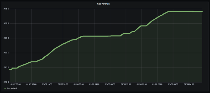

Seafarer schreef op zaterdag 9 januari 2021 @ 10:41:
4 t/m 8 jan. mindergas.
6.8 per dag gemiddeld.

Ik meet het gasverbruik en zie heel duidelijk dat die 7 kW niet klopt, of hij is hyperefficient :)
Ik vermoed dat die softwarematige waarde niet helemaal klopt. Sowieso moet dat berekend worden uit een combinatie van flow en delta-T, want er is geen gasverbruiksensor in de ketel aangesloten. Die 7 kW komt dus uit een berekening op basis van het pomptoerental en de aanvoertemperatuur. Uit het pomptoerental wordt een debiet berekend en daarmee dus een afgegeven vermogen.
