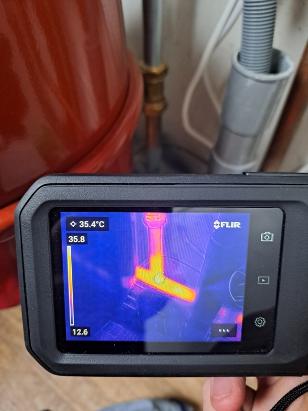

Ondertussen heb ik uit interesse en om mee te gaan kijken in huis een guide IR camera gekocht. Daarmee dacht ik: leuk, eens kijken of ik het inregelen we goed heb gedaan als eerste project. Nu klopt overal de retourtemp = ongeveer 0.8x Aanvoertemp verhouding wel maar is de aanvoertemperatuur 70 graden, ondanks dat de in 2022 geplaatste intergas hre 36/30 en de Nest v3 op 60graden staan.
Ik las al dat de OT modulatie eventuele instellingen soms overruled, maar dit begrijp ik toch niet. Zoekend in dit topic vind ik verder ook geen oplossing (kan uiteraard aan mijn zoek skills liggen). Kan iemand hier iets meer over uitleggen? Of toevallig een oplossing paraat?

aesch schreef op zondag 5 maart 2023 @ 19:08:
Is dat de Nest “voorloop temperatuur”? Want dat is de max gevraagde aanvoer temp door de nest. Die kan niet hoger dan dat.

@aesch weet je zeker dat de temp goed gemeten wordt? Mijn ervaring met (goedkope) or thermometers is dat ze goed zijn met relatieve temperatuur maar minder nuttig voor de absolute temp. Sommige hebben daarvoor een radius (oid) instelling (ivm verschillende straling per materiaal)
De Guide (PC210?) warmtebeeldcamera is een mooi apparaat om temperatuurverschillen visueel weer te geven maar niet om een enigszins betrouwbare temperatuurmeting uit te voeren.

  • aesch
  • Laatst online: 20:51
pietje63 schreef op zondag 5 maart 2023 @ 21:15:
Inderdaad een guide pc210, ik kan ook de instellingen aanpassen (emissie). Temperatuur gecontroleerd met diverse zaken met een bekende temperatuur en die kloppen wel allemaal met paar procent marge. Geen 15 graden verschil.

De ta en tr meet ik dubbel.
Eerst met 2 parameters op de ketel ik geloof zo uit mijn hoofd 16 en 18.
Daarbij heb ik een goede warmtebeeldcamera die dezelfde tempraturen aangeven, kan een graad verschillen maar dat komt omdat de buis dan niet door en door warm is.
Welke ta de thermostaat vraagt weet ik niet. Ik mag hopen die van de ketel want op de thermostaat zelf kan ik niks instellen.
Flow weet ik niet, kan eens zoeken naar een grafiek oid.
Zoals eerder gemeld heb ik al meerdere malen naast de ketel gezeten. Je hoort de ketel aan en uit slaan. Vlammetje verschijnt en schiet uit.
De pomp blijft dan nog 4 minuten draaien en slaat daarna ook uit en soms slaat de ketel dan alweer aan.
Ik kan nog eens een cyclus doen. Dan kijk ik even de parameters die rjj vroeg. Zal met de stopwatch nogmaals noteren wat er gebeurd.
Ik kies voor een verhoging van een graad. Want bij een verhoging van 2.5 en meer heb ik niets te zeiken.. maar de keren dat je zo flink wilt verwarmen zijn op 1 hand te tellen.

Min toeren 2800 (standaard fabriek)
Start toeren 4300 (standaard fabriek)
3800 toeren max gelijk aan +/- 9kw
80 minimaal en max pomp
65 graden ingestelde temp
Gevraagde verhoging 18.5 naar 19.5
Tijd in minuten:
2.30 Ketel bereikt 39 retour 27
4.10 ketel slaat uit
8 pomp slaat uit
10 Ketel slaat aan op 30 retour 25
12.30 ketel bereikt 40 retour 28
Camera zegt dan 37 en 22
14.30 ketel bereikt 42 retour 30
14.50 ketel slaat uit
19 pomp uit
19.10 ketel slaat aan op 24
22.30 ketel bereikt 43 retour 31
Camera 40 en 21
24.30 ketel bereikt 44 retour 32
24.40 ketel slaat uit
28.40 ketel slaat aan
31 bereikt 43 retour 32
32.30 bereikt 45 retour 33
Camera 43 en 24
35 ketel slaat uit
Am 12 geeft 6 aan als ketel uit schiet
Am 12 schiet naar 0 als pomp uit gaat
Schiet naar 3 tijdens branden
Am 14 geeft 60 aan als ketel uit schiet
Am 14 schiet naar 0 als pomp uit gaat
Schiet naar 38 als ketel aan gaat en dan 34(helling niveau 2 gedetecteerd) na +/- een minuut-> 31 (werking op beperkte richt temperatuur)

Hieronder foto's van de ta:
Afbeeldingslocatie: https://tweakers.net/i/eXbXNWBs1-4KnnhaDprLi6Atss4=/x800/filters:strip_icc():strip_exif()/f/image/V2q33u1G9FHWvapjsXcU1krr.jpg?f=fotoalbum_large
Afbeeldingslocatie: https://tweakers.net/i/_NIey_3vGcdoMqdPCVCz_kfeip0=/x800/filters:strip_icc():strip_exif()/f/image/6waMP42QEnHrdosHrvd0UNqb.jpg?f=fotoalbum_large
Afbeeldingslocatie: https://tweakers.net/i/bRAJv0JId1REgCsC0Z54H4ndP9c=/x800/filters:strip_icc():strip_exif()/f/image/Wyjh8vNwkl5W4yc7AsWu1MIu.jpg?f=fotoalbum_large
Afbeeldingslocatie: https://tweakers.net/i/ddI89rV58T3IDx8onqzlECINjwY=/800x/filters:strip_icc():strip_exif()/f/image/Wl5vBHTh5vFIMVzLhHzl5H6m.jpg?f=fotoalbum_large
8 pomp slaat uit
19 pomp uit
Camera 40 en 21
Camera 43 en 24
35 ketel slaat uit
Vervolgens naar beneden gelopem verhoging van 3 graden ingesteld en je raad het al ketel brand in 1 stuk door zit er nu naast en ketel is nog niet uitgeslagen.
Parameter am 14 schiet dan op een gegeven moment naar 30 (werking op ingestelde richttemeratuur)
Am 12 blijft op 3
Ik denk zelf dat de pomp uitslaat omdat de nadraai tijd is ingesteld op 4 minuten. Dit zijn ook echt 4 minuten na dat de ketel is uitgeslagen. Tijdens het branden draaid de pomp gewoon op de gevraagde 80%
