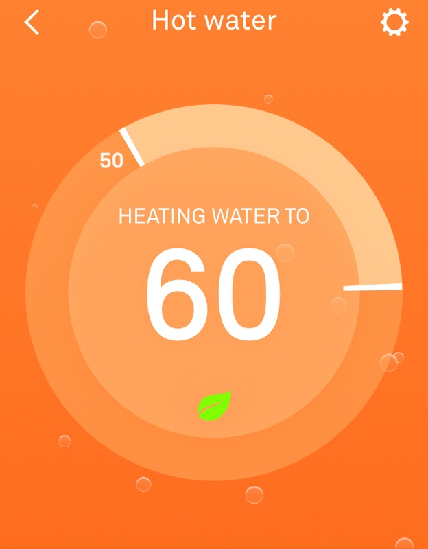

Ik wil weten of de warmwater-instellingen voor mijn ketel goed zijn afgestemd. Ik heb een combiketel met opentherm-protocol. Met deze specificaties/instellingen heb ik de NEST thermostaat ook ingesteld. Type cv-ketel: Type Vaillant ecoTec plus 30/34/5-5 L
In de bijlage een printscreen van mijn warmwater-instellingen op de NEST-app. Het komt bij mij over alsof mijn CV staat ingesteld op dat hij constant verwarmt tot 60 graden, maar ik heb dus een combiketel met opentherm-protocol dus dat kan eigenlijk niet. Met een opentherm-protocol verwarmt het warm water namelijk alleen bij warmtevraag en dus niet continu. Ik vraag mij dus af of hetgeen wat ik zie bij mijn warmwater-instellingen op de NESTapp past bij mijn ketel en instellingen en of dit dus juist is. Ik zie wel dat het kleine getal op de printscreen veranderd wanneer er warm water wordt gebruik (gaat omhoog). Wanneer er geen warm water wordt gebruikt gaat deze ook langzaam weer omlaag. En soms staat ie ook dagen lang op dezelfde temperatuur.

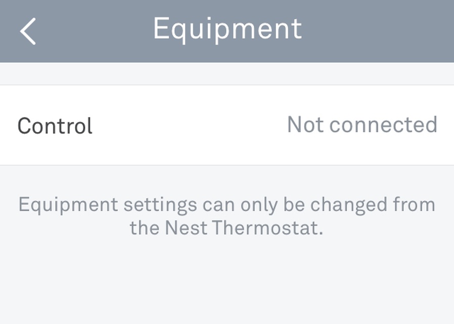

Bij de instellingen van je warm water kun je ook zien of ie “control” heeft of niet. Bij mij zie je bv dit;
Afbeeldingslocatie: https://tweakers.net/i/MjVRrk0txjT5flDyW3pTJ7_OxPU=/full-fit-in/4920x3264/filters:max_bytes(3145728):no_upscale():strip_icc():fill(white):strip_exif()/f/image/BD1U9DmYtBM0jSk5ufsb2n0w.jpg?f=user_large
Hey Olaf,

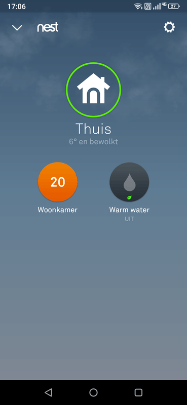

Bij mij stond er eerst ook niet verbonden, maar toen heb ik dus de instellingen gewijzigd van "combiketel" naar "andere ketel" en vervolgens voor verwarming en warm water "opentherm" gekozen. Nu staat er bij mij wel verbonden. Nu staat mijn warm water dus niet continu als "aan" op de NESTapp. Dat probleem is dus nu verholpen, kijk:
Afbeeldingslocatie: https://tweakers.net/i/QL8EmiYvGUD1MNFACyMOFm3PWu0=/x800/filters:strip_exif()/f/image/owi625bNAFu53MNZdQdC2sZE.png?f=fotoalbum_large
Echter is het probleem van het blijven hangen van de actuele watertemperatuur nog niet verholpen. Zowel onder de oude optie (combiketel) als de nieuwe optie (andere ketel) blijft ie al een dag hangen op 43 graden ook als ik de warme kraan aan doe. Dit doet ie dus vaker. Maar dan moet het inderdaad enkel verkeerde info zijn die die laat zien, want op het display van mijn ketel gebeurd niks. Hij blijft vaker hangen. Laatst bleef de temperatuur ook 2 dagen hangen op 51,5.
