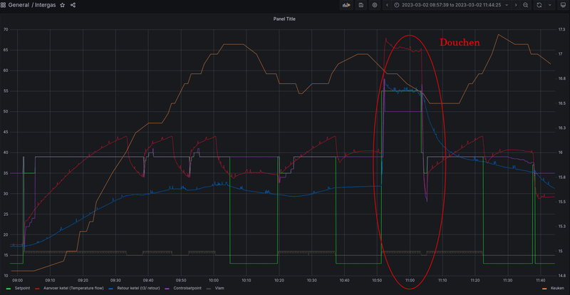

Ik had even niets te doen dus besloot naast de ketel te gaan werken. Onderstaand wat er gebeurde. Temp in huis was 19 en wilde naar de 20.5.
Tijden zijn in minuten
6.40 eerste stint tot 55 graden slaat uit
9.10 slaat aan op 30 graden
15.30 bereikt 60 graden
16.45 slaat uit op 60 graden
19.30 slaat aan op 30 graden
22.40 bereikt 60 graden
25 bereikt 64 graden
27.20 bereikt 65 en slaat direct uit
29.40 slaat aan op 39 graden
34 bereikt 64 graden
34.50 bereikt 65 graden
38.30 slaat uit op 65 graden
40 ketel slaat aan op 45 graden
43.30 bereikt 63 graden
44.50 bereikt 65 graden
64 ketel brand nog steeds op 65
150 ketel brand nog steeds op 65
Het gekke is dat hij de laatste stint door trekt todat de warmte is bereikt. Dan ben ik echter al een uur met 4 a 5 'opstarts' verder.

@Jojo90 De thermostaat vraagt een hogere Ta van de ketel dan de nu ingestelde max van 65 °C.
Je zou de Ta max op de ketel kunnen verhogen tot zo’n 75 °C om te kijken wat de thermostaat daadwerkelijk nodig heeft.
Zelf vind ik een Ta > 65 °C voor vvw met mengverdeler te hoog en zou daarom zowel de pompsnelheid van de ketel als die van de verdeler flink hoger zetten.
Ten slotte moet de thermostaat wel weten dat het om een vvw betreft en dus per definitie langzaam opwarmt. Op mijn iSense kan ik dat ingeven door de parameter ‘opwarmsnelheid’ op langzaamst in te stellen.
Ik zie dat je de Avanta aan-uit regelt met een Honeywell. In dat geval inderdaad zoals @dunklefaser hieronder schrijft het vermogen verlagen. Dat is hetzelfde effect als wat de iSense doet.
[ Voor 14% gewijzigd door Superbeagle op 27-02-2023 15:50 ]

@Jojo90 Helemaal niet gek - bij het opwarmen van een koude kamer vraagt de (OT-)thermostaat meestal de hoogst mogelijke cv-watertemperatuur, tijdens de branderlooptijd zie je normaal gesproken de vraagtemperatuur geleidelijk teruglopen en in een perfeckte run eindigt de aanvoertemperatuur op dezelfde waarde als de actuele vraagtemperatuur en is de gewenste kamertemperatuur bereikt. In het vervolg moduleert de ketel dan op dit niveau om deze temperatuur te houden.
Echter, heb je teveel vermogen en/of te weinig afgifte vermogen dan schiet de aanvoertemperatuur initieel boven de maximale keteltemperatuur en bij een significante overschrijding (vaak 5 °C) schakelt de ketel vervolgens uit en gaat dan in de antipendel-stand.
Maar - aan het einde van de opwarmperiode vraagt de thermostaat een (zeer) lage aanvoertemperatuur en de ketel brand dan na het opstarten meteen met minimaal vermogen en kan dan soms door blijven gaan tot de gewenste kamertemperatuur is bereikt.
Ik zou proefgewijs het maximale vermogen van de ketel beperken

In het schema wat ik heb gepost haalt de ketel de eerste paar runs de ingestelde ta van 65 graden juist niet.
[ Voor 3% gewijzigd door Jojo90 op 27-02-2023 15:50 ]

@Jojo90 Omdat in de Remeha ketels ook zoiets bestaat als een max verschil tussen Ta en Tr.
De Ta loopt teveel uit op de Tr die logischerwijs achterblijft omdat eerst de vloer opgewarmd moet worden.
Als eenmaal de Tr begint op te lopen dan wil de Ta ook oplopen maar wordt begrenst door de ketel.

Zet dat aantal schakelingen eens op 3 per uur. Als je dan 3 in plaats van 6 piekjes per uur ziet weet je genoeg.
  • synorluna
  • Registratie: Oktober 2017
  • Laatst online: 01-11 12:38
3 schakelingen per uur zorgt hier voor twee keer zo lange runs. Het lijkt er dus op dat al die aan/uit schakelingen door de thermostaat komen en niet door de ketel.
Afbeeldingslocatie: https://tweakers.net/i/gp6mJkiQRcREhvNKxDM4Jsa7y5E=/800x/filters:strip_icc():strip_exif()/f/image/GQ89bnbZaddiBmfw5lRmIVQR.jpg?f=fotoalbum_large
[ Voor 54% gewijzigd door synorluna op 28-02-2023 06:24 ]

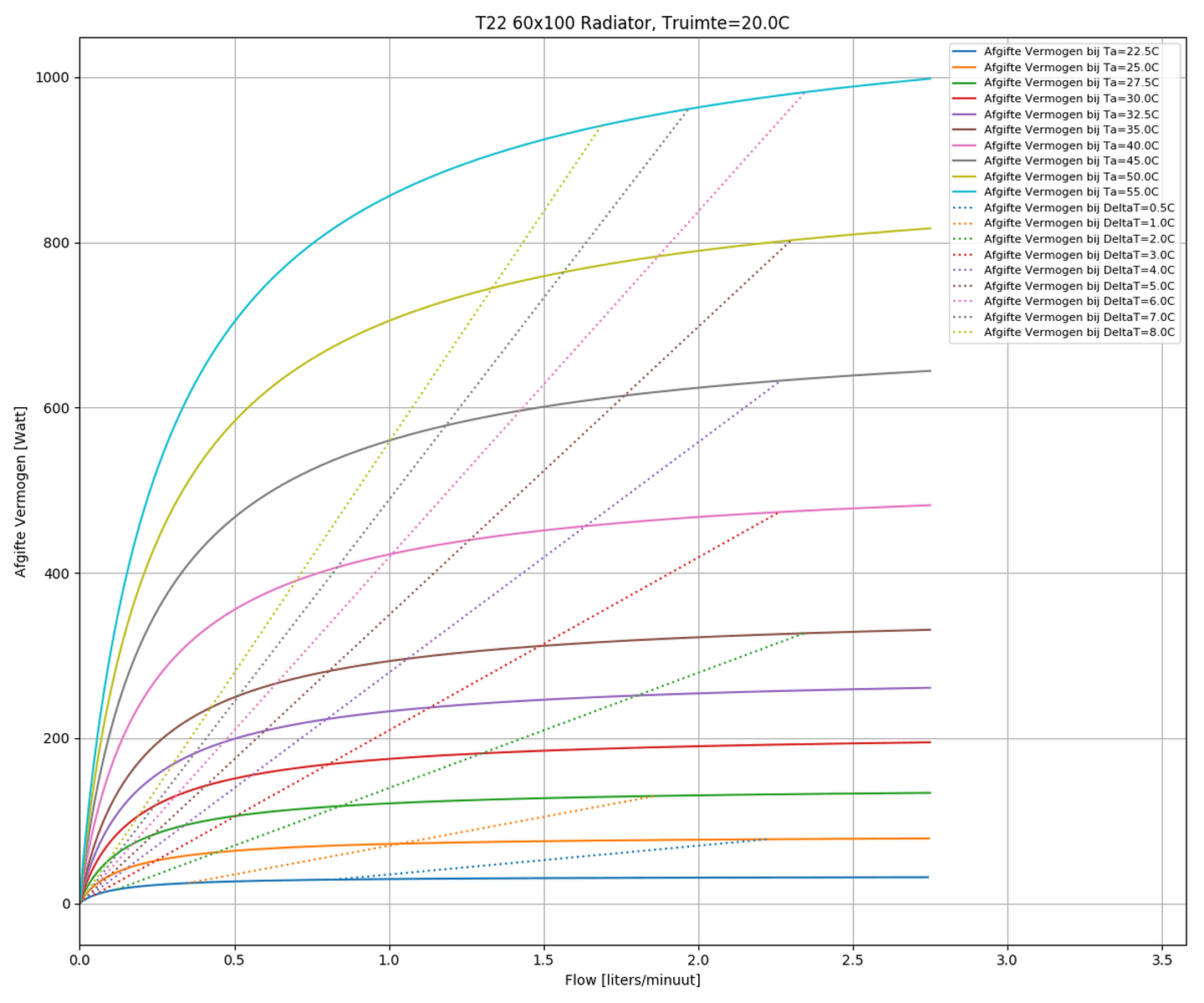

Waterzijdig inregelen door een zo laag mogelijke pompsnelheid in te stellen is niet altijd handig. Als je pomp niet snel genoeg draait kan de ketel tijdens het opstarten zijn vermogen niet kwijt en dan krijg je alsnog pendel-gedrag.
De ketel start altijd op een vastgesteld vermogen en moduleert dan langzaam terug. Gedurende die tijd moet je het vermogen kwijt kunnen en dus zul je daar je installatie op aan moeten passen.
De grafiekjes hierboven en de opmerking van @Rocketman bevestigen dit maar weer eens.
Tenzij je weinig radiatoren open hebt staan dan wil je het water niet te snel terug hebben. Elke situatie vereist een andere aanpak.

Juist bij te weinig radiatoren open geeft een hoge flow meer afgiftevermogen en dus een grotere kans om geen pendelgedrag te krijgen.
De basis is heel eenvoudig: Afgiftevermogen bij gegeven ruimtetemperatuur wordt bepaald door de gemiddelde temperatuur van de radiator. En die volgt uit flow maal aanvoertemperatuur.
Dus om pendelen te voorkomen moet ofwel de aanvoertemperatuur omhoog, ofwel de flow (en daarmee dus de retourtemperatuur). Meer parameters heb je niet.

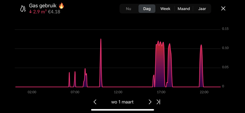

Ik heb een Nefit ecomline hr, die best veel gas verbruikt als er niet verwarmd wordt (iets van 0.1m3 per uur, dus 2 kuub per dag) nu heb ik eens de monteur gevraagd hoe ik de comfortstand uit kan zetten en hij zij dat ik de middelste knop lager moest zetten. Echter toen ik dat probeerde had ik een koude douche, en ging de temperatuur pas omhoog toen ik de douche zachter zette, veel zachter.
Afbeeldingslocatie: https://tweakers.net/i/TfR-DvyQpSeehZE4_r1XNIOYDaE=/full-fit-in/4000x4000/filters:no_upscale():fill(white):strip_exif()/f/image/iBrXEU2gDVfRw09gagOUG1zp.png?f=user_large
heb ook een handleiding gevonden maar die zegt ook niet over een comfortstand
https://geaskb.nl/wp-cont...gebruikershandleiding.pdf
Dus is het eigenlijk wel mogelijk om de boiler uit te schakelen?

Bij gegeven ruimtetemperatuur wel. Het precieze vermogen hangt af van het afgifteoppervlak de aanvoertemperatuur, retourtemperatuur (of flow) en de ruimtetemperatuur. (en dat is dan convectie. Straling heb je ook nog)
Dit zijn differentiaalvergelijkingen, dus uiteindelijk krijg je een e-macht in de formules, vandaar dat er van die handige websites zijn om dat uit te rekenen zodat je dat niet met de hand hoeft te doen.
Maar omdat de ruimtetemperatuur eigenlijk vaak constant genomen wordt is de benadering: Vermogen schaalt kwadratisch in de gemiddelde temperatuur en de gemiddelde temperatuur hangt af van de aanvoertemperatuur en de flow.

Nee.

  • PentaClover
  • Registratie: September 2018
  • Laatst online: 01-11 17:49
dunklefaser schreef op dinsdag 28 februari 2023 @ 09:29:
@Blihi Jouw antwoorden hierboven maken voor de gemiddelde cv-tuner hopelijk weer iets duidelijker
wat pendelen vs. lowload betreft. Alleen is een gemiddelde radiatortemperatuur niet uitsluitend gerelateerd (of überhaupt proportioneel) aan flow x aanvoertemperatuur, als ik me niet heel erg vergis.
Misschien kan @PentaClover nog een keer een instructief plaatje laten zien?
Je bedoeld een plaatje zoals deze bijvoorbeeld, waarbij het afgifte vermogen van een radiator bij een vaste kamer temperatuur is geplot met verschillende flows en Ta's en voor het gemak ook een aantal hulp lijnen voor deltaT ?
Afbeeldingslocatie: https://tweakers.net/i/gzbG1uepo5buU2mholkzr9kMPAw=/full-fit-in/4000x4000/filters:no_upscale():fill(white):strip_exif()/f/image/Bj0zlUvQiMf1wMeFLNHwnQOW.png?f=user_large
Of bedoel je meer een plaatje waarbij je voor een vaste flow de relatieve verandering ziet in afgifte vermogen als het temperatuurs verschil tussen de radiator en de ruimte een relatieve verandering heeft.
Afbeeldingslocatie: https://tweakers.net/i/j3O5ePKbMha59xKmBBwpbWMTP5I=/full-fit-in/4000x4000/filters:no_upscale():fill(white):strip_exif()/f/image/9rgq3BfsP7CJTrFy9c9buD0Y.png?f=user_large
Bijvoorbeeld TRadiator-TRuimte = 50% --> Afgifte = 40%
Bij een TRuimte van 20.0oC zal een verlaging van Ta van 40.0oC naar 30.0oC de afgifte van de radiator dus doen zakken naar 40% van wat het was bij een Ta van 40.0oC

Even een aantal plaatjes om het gedrag van 2 verschillende thermostaten duidelijk te maken.
De thermostaten zijn de Honeywell Chronotherm Wireless Modulation en de iSense (V27).
De ketel is een Intergas Kombi Kompakt HRE 28/24 (2012)
Paramater E op 35.
Gemiddelde dagtemperaturen waren redelijk gelijk. Idem de temp bij starten van de ketel.
De 1e 2 plaatjes zijn van de Honeywell.
Afbeeldingslocatie: https://tweakers.net/i/POr04LyHgnY8omCij5EnQaPun44=/800x/filters:strip_exif()/f/image/4QBu9TipSZBCuJwTpxtcT5RY.png?f=fotoalbum_large
We zien hier in 1 dat Setpoint en Controlsetpoint gelijk lopen tot bij 2. De thermostaat overruled dus para E (35C).
Bij 2 duikt Setpoint (37C) meer dan 5C onder de Aanvoertemperatuur (Ta 45C). Dit initieert bij de Honeywell thermostaten de lowload.
Bij 3 zie je hoe low load er uit ziet en dat gedrag is de rest van de dag wat je kan zien in het 2 plaatje.
Bij 4 daalt Ta verder en komt niet ondere de 5C tov Setpoint. Hierdoor eindigt code1 na 12min en schakelt over op lowload.
Afbeeldingslocatie: https://tweakers.net/i/St2RBCi4mbcHDnJQloBKx95ubCI=/800x/filters:strip_exif()/f/image/IpJmcuDYV89ZcSxXG0y55zrJ.png?f=fotoalbum_large
Hier zien we de low load tot 13:30 waarbij de temp behoorlijk constant is en iets in de loop van de dag oploopt.
Bij deze thermostaat start de ketel 6x/h = lowload.
Onderstaande plaatjes zijn van de iSense (V27)
Afbeeldingslocatie: https://tweakers.net/i/2lmtvMz_o3cRC8aIiGU64ExWOrw=/800x/filters:strip_exif()/f/image/y39HpTLPChHP4oC1Tos0nPRp.png?f=fotoalbum_large
Hier zien we anders dan bij de Honeywell dat tijdens de 1e start Setpoint en Controlsetpoint elkaar niet volgen.
Bij 2 treed code1 weer in werking omdat Ta (45C) 5C hoger is dan Setpoint (40C) welke nog steeds hoger is dan para E (35C).
Code1 treed hier 2x op in dit plaatje.
Maar zoals bij de Honeywell treed hier geen lowload op maar schakelt hij veel minder vaak in terwijl het gasverbruik vrijwel identiek is. Alleen schommelt de temperatuur ietwat meer wat je kan zien in t 2e plaatje.
Afbeeldingslocatie: https://tweakers.net/i/PMXczERLYc5z5nh0_K_T7lthnJQ=/800x/filters:strip_exif()/f/image/EnqqaLvX9htiJaA6rPHp86sN.png?f=fotoalbum_large
Wat hier ook opvalt is dat de iSense het Setpoint van de ketel langer overruled (para E = 35C).
Uiteindelijk rond 12:20 komt hij op de 35C en daalt hij niet verder.
Ook is te zien dat Controlsetpoint door de iSense zich anders gedraagt. Bij de iSense daalt hij langzaam naar de 15C terwijl de Honeywell hemop de 35 (para E) laat lopen.

@Wolfram55 Dat komt omdat de iSense afhankelijk van het type ketel bepaalde settings overruled.
Parameter E (Min. aanvoertemperatuur bij OT (OpenTherm) of RF thermostaat) kun je namelijk zelf instellen op de iSense. Mijn ervaring is dat de iSense zich dan er strikt aan houdt. Dit zou je kunnen testen.
Verder denk ik dat de temperatuurschommelingen afhangen van de parameter ‘afkoelsnelheid’ op de iSense. Probeer die eens te wijzigen naar sneller.

@PentaClover Het eerste plaatje geeft dat weer wat ik bedoelde,
het tweede plaatje laat een beetje de verschillen door de exponenten zien
en natuurlijk de algemene exponentiele daling van het vermogen bij afnemende deltaT met de kamertemperatuur en is eigenlijk minder instructief.
Interessant zou nog zijn om een simulatie van het afgiftevermogen bij gebooste radiatoren/convectoren
te maken, maar waarschijnlijk is dit een puur theoretische exercitie en zonder praktijkgehalte want van teveel en niet te controleren parameters afhankelijk.

Die 2 graden afkoelen doet het bij ons ook. Wij verwarmen rond 17.00 uur naar 18 graden en om 22.00 uur gaat de thermostaat op 16 graden nachtstand. Op de dag, als er geen zon schijnt, blijft het iets meer dan 16 graden in huis. Met een zonnetje dan stijgt de temperatuur vanzelf naar 18-19 graden.
Ik heb overigens vv als bijverwarming en om van 16 graden naar 18 graden bij te stoken duurt ongeveer 1,5 uur.
Zo ziet een doorsnee dag er uit
Afbeeldingslocatie: https://tweakers.net/i/Z5ymf7PnxBTb5-LNFCpSuewwlvo=/800x/filters:strip_exif()/f/image/iVsTv8OMnWEfWu85lb6xjYpj.png?f=fotoalbum_large

Boven hebben we wel radiatoren, maar voor de komende dagen heb ik de thermostaat op 3 schakelingen per uur gezet (minimale).
Daarnaast de volgende instellingen:
Ta 55
Vermogen 45
Min/max pomp 65
Stappenmodulatie 0
Opstartvermogen 40
Bovenstaande wijzigingen hebben tot het volgende stookgedrag geleidt. Het lijkt erop dat dit het hoogst haalbare is: stooksessies van 10 minuten.

@synorluna
Blijf erbij dat wij hetzelfde ervaren.
Heb deze week meerdere dingen getest.
Verhoging van 2.5 graad.
Geeft onderstaand beeld, mijn inziens prima er is een grote warmtevraag en de ketel levert uitstekend. Slaat na 8 minuten 1x uit maar brand daarna lekker door.
Afbeeldingslocatie: https://tweakers.net/i/gMSIrJvwMcy_oIcvcYgQrNZQGU4=/800x/filters:strip_icc():strip_exif()/f/image/OhXn36V74g04WcZgUcHhZSrp.jpg?f=fotoalbum_large
Als ik dan de thermostaat de gehele dag op 18.5 laat staan krijg ik dit beeld.
Afbeeldingslocatie: https://tweakers.net/i/meY5SUbERZlor9I0e14yOWHMHhs=/800x/filters:strip_icc():strip_exif()/f/image/HwROxY1oSmRoAduLR8YM4JuS.jpg?f=fotoalbum_large
Het is een beetje rot te zien door mn douchebeurt maar de hele dag slaat de ketel aan om het huis op 18.5 te houden.
6 schakelingen per uur zoals ingesteld op de honeywell round met brandsessies van een paar minuten. Kan het precies uit tellen. Ik kan het naar 3 veranderen maar dit veranderd niets.
Ketel bereikt iedere keer om en nabij een ta van 44 graden en slaat uit.
De ingestelde ta is 65 maar deze word nooit gehaald.
Mn vv verdeler heeft een hoge temperatuur nodig 60 graden maar je raad het al met 44 graden en een stooksessie van een paar minuten kom ik nergens.
Ook een verhoging van een halve graad gedaan.
18.5 naar 19.
De ketel stookt dan enigsinds beter maar de ta word ook niet gehaald de temperatuur trouwens ook niet omdat er geen heet genoeg water naar de verdeler gaat en de vloer dus niet kan opwarmen.
Afbeeldingslocatie: https://tweakers.net/i/_cvdv6icEUYcIshsQ0BNq0Ymhv8=/800x/filters:strip_icc():strip_exif()/f/image/RfDbSn06pb5qD8Is8TI3mUu3.jpg?f=fotoalbum_large
Waarom brand de ketel niet door na de ta van 65? Dat eindeloze aanslaan kost alleen maar gas en levert slijtage op.
[ Voor 15% gewijzigd door Jojo90 op 03-03-2023 19:24 ]

@Jojo90 ja, we ervaren inderdaad hetzelfde. Ook ik heb in het verleden een hogere temperatuur ingesteld en dan krijg je wel een constante sessie. Het lijkt erop dat dit met Honeywell te maken heeft. Ik ga m’n instellingen terugzetten, want met de huidige parameters schiet m’n verbruik enorm omhoog.

De max Ta is niet de max die gevraagd MOET worden.
Het is de max aanvoer temperatuur die de ketel mag leveren.
De thermostaat bepaald vervolgens welke temperatuur water gevraagd word tot de max, in jouw geval 65 graden.
  • synorluna
@Kees85 Dat is inderdaad het geval met een modulerende thermostaat. Met een aan/uit die ik heb werkt dit niet zo.
[ Voor 4% gewijzigd door synorluna op 04-03-2023 07:11 ]

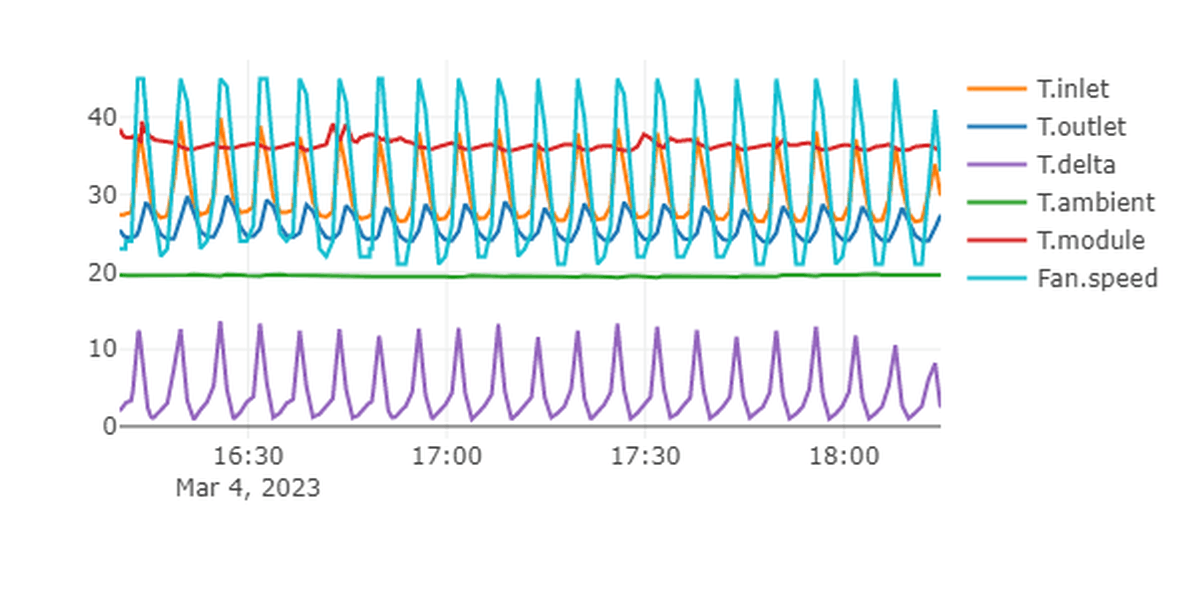

  • flipjevandejam
  • Laatst online: 11:06
Mijn vraag: ivm de aantallen runs per uur, in dit geval 11, door een OT Honeywell ChronoTherm op de Intergas HRE 30/36 uit 2006. Hebben jullie hier een mening over?
Afbeeldingslocatie: https://tweakers.net/i/bikkmFlIlxiWbM4SO6Eo2LmCs68=/full-fit-in/4000x4000/filters:no_upscale():fill(white):strip_exif()/f/image/fhEd4T8u3BYymq1q2R1zzhZg.png?f=user_large
Afbeeldingslocatie: https://tweakers.net/i/kjOx2HBeEa1D6cYPEuq3kK6B0zs=/full-fit-in/4000x4000/filters:no_upscale():fill(white):strip_exif()/f/image/9eDgJbIMk42VHfe8O1xfLCwH.png?f=user_large
Afbeeldingslocatie: https://tweakers.net/i/cPB2Qvn-tQRMRNDcCeoa73-xZnI=/full-fit-in/4000x4000/filters:no_upscale():fill(white):strip_exif()/f/image/WumfNMQTXMOzQ5pwDlkqEBor.png?f=user_large
Mooie grafiekjes hierboven dankzij @Bazz0847 zijn HeatBooster product op 3 verschillende Jaga's in dezelfde woonkamer.
[ Voor 5% gewijzigd door flipjevandejam op 04-03-2023 18:24 ]
  • synorluna
flipjevandejam schreef op zaterdag 4 maart 2023 @ 18:22:
Ziet eruit alsof je thermostaat op 6 schakelingen per uur staat. Ik ben geen kenner maar dat lijkt een Honeywell ding waar @Jojo90 en ik ook tegenaan lopen.
Wij hebben nu een half jaar Honeywell Evohome. Volgende week ga ik eens met m’n installateur kijken wat de mogelijkheden zijn om het hele Evohome-systeem te vervangen voor Tado.
[ Voor 7% gewijzigd door synorluna op 04-03-2023 19:10 ]
