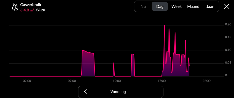

Dank voor de reacties. Ik stook inderdaad Opentherm met een nest v3. De ketel draait meestal op 7kw en alleen t laatste uur op 5kw (laagste). 8kw heeft ie simpelweg nodig om 50 aanvoer te halen.
De pompsnelheid staat al op het laagst instelbare (62), en draait effectief altijd rond de 55-60%.
Overigens heb ik inderdaad ingeregeld op delta T, niet op balans van volumestroom. Dat zou sowieso een stuk makkelijker zijn, maar dan moet ik eerst alle kranen (of binnenwerken) vervangen. Ik zou idd kunnen proberen de voetventielen allemaal evenredig verder te openen.

Je ketel kan de warmte niet kwijt omdat je de boel te ver geknepen hebt.
Als deze instelling je comfort genoeg geeft moet je de capaciteit van de ketel verder terug schroeven.
Al vermoed ik dat als het flink gaat vriezen je de boel nu niet meer warm krijgt omdat je te veel geknepen hebt.
Dus capaciteit van de ketel terug brengen en eventueel bij hele lage buiten temperaturen iets hoger zetten afhankelijk of je het nog comfortabel vind.
Heeft de vloerverwarming een eigen pomp en zo ja hoe staat het toerental daarvan ingesteld?
Als die laag staat zou je die iets hoger kunnen zetten.
Ook is afknijpen van de max temperatuur op 70 graden niet handig, de opentherm berekent het setpoint van de ketel o.a. aan de hand van die temperatuur en als je die afknijpt heeft hij minder regelbereik en gaat de ketel eerder in de "low load mode" wat bij jouw dus gebeurt.
Kun je die Nest wel instellen op een vloerverwarming mode, want anders gaat het nooit lekker werken.
En een remeha ketel werkt gewoon het beste met een remeha thermostaat.

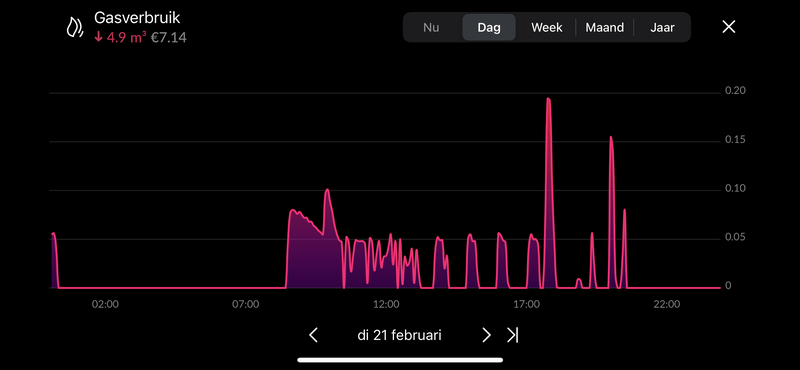

Omdat vloerverwarming de hoofdverwarming is (daar gaat max 50 in) heb ik hem op 70 gezet. De ketel is nu begrensd op 8kw waarmee hij effectief niet hoger dan 50 kan stoken.
De vloerverwarming heeft een eigen pomp, ouderwets met 3 standen en staat op stand 2. Overigens is de retour temp bij de ketel gewoon netjes; de nest staat op radiant heating (vloerverwarming) en vraagt effectief ~40-50gr. Daarbij is de retour altijd rond de 20-25% lager.
De ketel stond nog op 55g zag ik gisteren, dat heeft de monteur gedaan. Ik heb hem weer op 70 gezet en vandaag zag het er al een stuk beter uit. Ik denk dat wanneer er een thermostaat kraan dicht slaat dat retour heel kort te hoog kwam en de ketel afsloeg om retour te laten afkoelen. Dat gebeurde vandaag niet meer.
Wel ga ik de ventielen van alle radiatoren weer ietsje openen. Ik deed t vooral om op de werkkamer waar maar een T10 hangt warmer te krijgen. Dat leek ook te werken met langzamere stroom.
Ik snap alleen niet steeds niet waarom de pomp van de ketel tjd op ~60% draait, ook wanneer delta t begint te zakken aan het einde van de regeling. Dan zou hij ook langzamer kunnen gaan draaien toch?

@expor Het gaat erom dat als je de max temperatuur beperkt de openterm ook een lagere temperatuur aan de ketel gaat vragen en die ketel dan veel sneller in de "low load mode" komt.
die ketel temperatuur bepaalt hij namelijk aan het verschil van de kamertemperatuur en de ingestelde gewenste kamertemperatuur en de max temperatuur van de ketel.
Zoals je zelf constateert bereik hij de max temperatuur toch nooit, omdat je de capaciteit van de ketel verlaagt hebt, maar je beperkt wel het regelbereik van het systeem en daardoor gaat hij slechter werken.

@Ben(V) Ja in principe mee eens. Echter lijkt de Nest wel te weten dat ondanks de ingestelde 70 graden hij de ruimte op de temperatuur niet sneller warm krijgt. Immers is de vloerverwarming beperkt op ~40gr ingaand dus hogere aanvoer zorgt niet voor meer capaciteit. Effectief zie ik max een aanvoer van ~55 gevraagd worden. Om dat te bereiken zou ik natuurlijk de ketel ietsje meer vermogen kunnen geven maar ik zie op de ingaande temp van de vloer verwarming dat die altijd iets boven de 40 ligt. Met andere woorden; hogere aanvoer gaat niks opleveren in de hoofdruimte. Voor bijruimtes ligt dat natuurlijk anders, die zouden hiervan kunnen profiteren.
AMD 5800X3D | 16gb DDR 4 @ 3800/14 | 4070 Ti | 1TB Samsung Evo 970, 1TB Samsung Evo 860, 512MB Crucial
  • Ben(V)
  • Laatst online: 15:17
Ja en dat is dus de reden dat hij gaat pendelen.
Als het verschil tussen de gewenste temperatuur en de kamer temperatuur kleiner wordt dan zal die Nest een lagere temperatuur van de ketel vragen en als die te laag wordt schakelt de ketel uit met als gevolg pendelen.
Hij stuurt de ketel aan, aan de hand van dat temperatuur verschil en de maximale temperatuur.
Die Nest berekent hoeveel procent van zijn regelbereik hij van de ketel vraagt aan de hand van die delta T en als je dat bereik verkleint, vraagt hij een lagere temperatuur van de ketel en gaat die in de low load mode (ofwel pendelen).
Bij een hogere max temperatuur zal hij minder snel gaan pendelen.
Het is volkomen zinloos die maximale temperatuur lager te zetten, daar gaat hij eerder van pendelen.

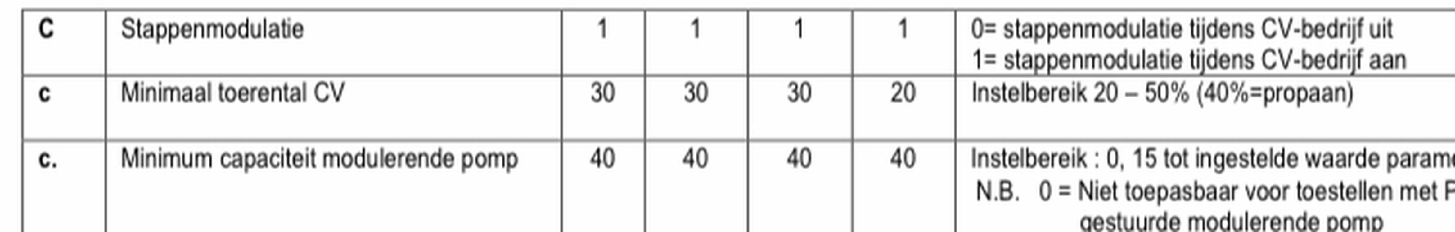

  • Wolfram55
  • Laatst online: 14:47
@Superbeagle @Seafarer
Dus dat geld ook voor de Intergas Kombi Kompact HR 28/24 ?
Para c naar 25% (Minimaal toerental tijdens CV bedrijf, instelbaar van 25% naar 50%. Default 30%) laat para 3 (Ingesteld max CV vermogen) naar 25% gaan ....ipv default min 30%
Ifso ... ben ik het met @Jojo90 eens

Zijn er forumleden die bekend zijn met onderstaand stookpatroon? Wat je hier ziet is het gasverbruik van een ketel die telkens om de paar minuten afslaat. Het gaat hier om vloerverwarming welke wordt opgewarmd door een Xtreme36 dmv Evohome.
Parameters:
Ta 65 graden
Min. vermogen 18%
Max. vermogen 30%
Min. pomp 60%
Max. pomp 65%
Tr 24 graden
Het stoken duurt telkens een paar minuten wanneer ik van 18 naar 19 graden stook. De ketel stopt al voor Ta 65 is bereikt. Wat me opvalt is dat de ketel nooit terug moduleert maar altijd maximaal (9 kw) stookt tot de ketel afslaat. Ik heb al veel verschillende instellingen geprobeerd, maar het gedrag verandert niet. Wanneer ik radiatoren aanzet ziet er gedrag er heel anders uit en stookt de ketel veel langer. Iemand een idee wat ik nou zou kunnen doen om de ketel terug te laten moduleren naar 18%? Of werkt dat alleen zo met radiatoren?
Afbeeldingslocatie: https://tweakers.net/i/IhXdNajhry1XKkV7OA5OxB06Bis=/800x/filters:strip_exif()/f/image/mb7mxMoagxiMU66kPxLclaHQ.png?f=fotoalbum_large
[ Voor 3% gewijzigd door synorluna op 25-02-2023 00:15 ]

synorluna schreef op zaterdag 25 februari 2023 @ 00:14:
Parameters:
Ta 65 graden
Min. vermogen 18%
Max. vermogen 30%
Min. pomp 60%
Max. pomp 65%
Tr 24 graden
de vloerverdeler kan niet 9+kW absorberen door de kleine doorlaat van de thermostaat die erop zit. immers meot de verdeler die 65 graden terugmengen tot 30~35. enigste wat je beetje kan doen is pompvermogen van de vloer verhogen zodat hij sneller meer warmte kan afnemen van de ketel. pomp van de ketel kan je ook hoger zetten om meer volume door je verdeler te krijgen.
je warmteproductie is niet het probleem, het verplaatsen ervan is waar je eerst naar moet kijken. dus meer afgifte maken.

Wolfram55 schreef op vrijdag 24 februari 2023 @ 21:19:
Ik weet dat er meerdere versies van de KK zijn met dezelfde benaming, dus mijn opmerking is onder voorbehoud.
Volgens deze handleiding is parameter c instelbaar van 20% naar 50% met af-fabriek 30%.
Afbeeldingslocatie: https://tweakers.net/i/mCG0rfBjmc8dWSn19e9V393ujO8=/full-fit-in/4920x3264/filters:max_bytes(3145728):no_upscale():strip_icc():fill(white):strip_exif()/f/image/jSsgPsx7mQzboc8Vs9pZYmET.jpg?f=user_large
Volgens dhr. Visser in het filmpje bij 3:40 mag je die inderdaad verlagen naar 25%, maar niet lager. Dus ook hier mag je het minimale vermogen niet op het laagste bereik zetten.
Met alle respect voor Jojo90, maar ik zou eerder iemand geloven die er zijn dagelijkse brood mee verdient.

Ik zag dat visser in zijn filmpje wel het maximum vermogen lager zette dan zijn start vermogen. Dit kan wel?
Je zou zeggen zet het start vermogen dan ook lager kan? Of is dit ook weer een soort 'vaste' instelling.
De ketel start dan op met 4300 toeren om vervolgens te zakken naar bijvoorbeeld 4000
Het vermogen van een ketel wordt bepaalt door de ventilator snelheid, hoe hoger hoe meer vermogen.
Om een ketel te laten ontsteken moet die een bepaalde waarde hebben, dat is de ontsteking waarde en die vastgesteld door de fabrikant die mag en kun je niet veranderen.
Nadat hij eenmaal ontstoken is gaat hij naar de waarde die de openterm thermostaat vraagt.
Dus de minimum waarde heeft helemaal niets met de ontsteking waarde te maken.

Ik heb deze rare 'spikes' ook zo af en toe, ongeveer 1 dag in de week, de rest van de dagen draait m'n Remeha Tzerra Ace 39c prima, wat dus heel raar is, met precies de zelfde settings etc.
Vandaag heb ik ook weer zo'n dag met 4 van die spikes, zie screen:
Afbeeldingslocatie: https://tweakers.net/i/BF7JrnVRG106_nAMk_CIpdz_3Hs=/800x/filters:strip_exif()/f/image/mur29wfg7cLykLMFqdWRgNPO.png?f=fotoalbum_large
En dit is een screen van gisteren toen hij prima draaide:
Afbeeldingslocatie: https://tweakers.net/i/ur3eeIzKJQTavdLOhBbujpu-zlg=/800x/filters:strip_exif()/f/image/8s2I9a7WhyzOjnVm18D6VNWu.png?f=fotoalbum_large
(middelste hogere piek is warm water gebruik/douche)
Maar zoals je ziet in de eerste screen zijn de spikes ongeveer dubbel zo hoog dan wat hij normaal gesproken komt.
Aan wat ligt dit precies?
En waarom is dit maar ongeveer 1x per week dat hij dit doet?
[ Voor 6% gewijzigd door edgarf28 op 25-02-2023 21:31 ]

@edgarf28 Ik denk dat een deel verklaard kan worden door het uitleesinterval van het gasverbruik via de p1-poort (om de 5 min).
De software van de HomeWizard app zal er vermoedelijk ook nog een rol bij spelen.

Afbeeldingslocatie: https://tweakers.net/i/5VqP7U28ByrQZysjKuwHk0_VNus=/800x/filters:strip_icc():strip_exif()/f/image/cE69jVE8AiBNjUgX2pWbZHSj.jpg?f=fotoalbum_large
Dit was gister, de hoge piek is een douchebeurt die rekenen we niet mee.
2e is het stookgedrag. Hiermee zette ik de thermostaat van 18.5 naar 20.5. Beneden vv en op de 1e vv douche + radiator en nog een radiator op een kamer.
Afbeeldingslocatie: https://tweakers.net/i/HI3uUcwKvein5QJ0vaM7Qn6e6i8=/800x/filters:strip_icc():strip_exif()/f/image/IkzEuBup4h0ZV8f7nZQJysi8.jpg?f=fotoalbum_large
Dit is dan wat er dan s'nachts gebeurd. Verlaging van 20.5 naar 19.5. Huis is afgekoeld en probeer ik op 19.5 te houden.
Heb net even bij de ketel gezeten, deze slaat constant aan en slaat uit voordat hij de 65 graden(ingestelde aanvoer) bereikt. Dat is vervelend want ik heb een hoge temp vv verdeler. Zo kan ik dir 19.5 graad lastig behouden.
Ik heb overigens een simpel aan uit systeem de honeywell round. Ketel is de avanta ace 28c.
Iemand ideeen?
[ Voor 3% gewijzigd door Jojo90 op 26-02-2023 09:04 ]

@Jojo90 De thermostaat vindt blijkbaar wel dat de temperatuur in de referentieruimte bereikt en gehouden wordt, dit is tenminste mijn interpretatie van de onnauwkeurige representatie van het stookpatroon.
Maar meten is weten - wat is het temperatuurverloop op de plek van de thermostaat?

even snel geteld: ketel gaat zo'n 30 keer in 5 uur aan, dat zou betekenen 6 keer per uur. niets mis mee lijkt mij, gewoon regelgedrag in low load of van standaard aan/uit thermostaat om de gevraagde temperatuur te handhaven.

Tempratuur blijft inderdaad wel constant op de ingestelde 19.5 graad.
Vraag me alleen af waarom een ketel niet 1x goed verwamt maar 6x aan slaat in een uur voor een klein beetje.
Voor een leek lijkt het alsof er iets niet klopt.
@dunklefaser wat bedoeld u met stookverloop? Dan kan ik daar antwoord op geven

Jojo90 schreef op zondag 26 februari 2023 @ 09:37:
Met "stookverloop" of stookpatroon bedoel ik dat wat @Hansoverdiep uit het plaatje interpreteert:
Waarschiijnlijk een soort low-load aansturing door de thermostaat.
Ben je nog steeds een leek? Als je de bijdrage van @PentaClover nog een keer doorleest wordt hopelijk duidelijk waarom dit stookverloop bij een verlaging van de ruimtetemperatuur kan optreden.
- Soms kan je de standaard low-load modus in de thermostaat ook uitschakelen.
Waarom de low-load modus waarschijnlijk is uitgevonden kan je hier lezen (onder het laatste plaatje)

Ik volg dit topic al enige tijd en wil graag ook beginnen met het tunen van mijn cv-installatie in een huurappartement. Het gaat om een Honeywell Round Modulation en een modulerende Intergas Kompakt HR 22 uit 2006. Mijn woning is 62 m2, energielabel A.
Mijn installatie is op dit moment slecht ingeregeld: radiatoren in de buurt van de ketel worden gloeiend heet, terwijl die verder weg weer minder heet worden. Overigens komt mijn woonkamer prima op temperatuur. Slaap- en werkkamer zijn slecht te verwarmen, ondanks het energielabel A van deze woning. Ik had wat meer comfort verwacht, maar dat terzijde. Waterzijdig inregelen door middel van voetventielen ga ik binnenkort proberen.
Voor nu probeer ik het stookgedrag van mijn ketel te begrijpen. Ik merk namelijk dat de ketel bij 19 graden op de thermostaat (woonkamer) opwarmt, vervolgens een tijdje uitstaat en af en toe weer aanslaat om bij te verwarmen. Bij de temperatuur op 20 graden brandt de ketel eigenlijk constant: eerst op de maximale aanvoertemperatuur van 70 graden en vervolgens gaat deze moduleren. Hij brandt desondanks wel vrijwel de gehele dag.
Zie hieronder het stookpatroon met 19 graden en vervolgens een dag met 20 graden vanaf de middag. Is dit normaal, of is er mogelijk iets aan de kant? Dit stookpatroon ontstaat ook als ik alleen verwarm in de woonkamer (die prima op temperatuur komt). De te hete radiatoren draai ik (deels) dicht.
19 graden:
Afbeeldingslocatie: https://tweakers.net/i/ziyW1nKcC3-KVBWDwsgSywq6DUg=/800x/filters:strip_exif()/f/image/Lkhw0LQDekgIwTjo9eoQoRbQ.png?f=fotoalbum_large
20 graden, tot 14.00 uur en weer vanaf 17.00 uur:
Afbeeldingslocatie: https://tweakers.net/i/majSRzWolS4S3NL3HI2ckeVzpJ0=/800x/filters:strip_exif()/f/image/IWnzNfN8UU6XTUnY1Sinz8iH.png?f=fotoalbum_large

GvNL schreef op zondag 26 februari 2023 @ 22:52:
19 graden:
eerst waterzijdig inregelen. dan pas kijken naar de rest.

Jojo90 schreef op zondag 26 februari 2023 @ 09:02:
@PentaClover mooie omschrijving.
Dan heb ik toch nog een casus.
Iemand ideeen?
Pompsnelheid omhoog!
Om een of andere reden blijf ik dat roepen, maar ook dit is een klassiek voorbeeld. Je ketel slaat aan, maar je hebt een dermate laag debiet dat de ketel al in de beveiliging schiet voordat je goed en wel aan het verwarmen bent....

Waterzijdig inregelen door een zo laag mogelijke pompsnelheid in te stellen is niet altijd handig. Als je pomp niet snel genoeg draait kan de ketel tijdens het opstarten zijn vermogen niet kwijt en dan krijg je alsnog pendel-gedrag.
De ketel start altijd op een vastgesteld vermogen en moduleert dan langzaam terug. Gedurende die tijd moet je het vermogen kwijt kunnen en dus zul je daar je installatie op aan moeten passen.
De grafiekjes hierboven en de opmerking van @Rocketman bevestigen dit maar weer eens.

Is het 2e plaatje ook niet simpelweg de lowload control van de honeywell thermostaat?
Ik heb bij mij namelijk exact hetzelfde als de kamertemperatuur vlak bij de ingestelde temperatuur zit, de ketel gaat dan 4x per even kort aan (en ook echt 4x per uur om de 15 minuten)
Pompsnelheid staat al +-80% van de max, hoger zetten geeft (te)veel geluid hier..
Het lijkt geen pendelgedrag te zijn, want als ik de thermostaat een paar graden hoger zet heeft die het gedrag niet,

  • Laatst online: 01:41
Puc van S. schreef op maandag 27 februari 2023 @ 14:12:
Er staat in ieder geval bij mij een instelbare minumum draaitijd na aanslaan om eventueel schadelijk pendelen te voorkomen. Nu heb ik een striling motor erbij en is dat daardoor zeer belangrijk.
Ik tel 30 piekjes in 5 uur, dat zou een periodetijd van 10 minuten betekenen en dat is zelfs voor Honeywell wel erg klein. Daarbij zegt de vraagsteller dat de ketel in de beveiliging gaat, niet dat de vraag wegvalt.
Maar, het zou kunnen, daarvoor moet je dus weten of de warmtevraag wel continu was in die tijd.
Vier keer per uur zou kunnen op zich.
  • CeeBee
  • Registratie: Juni 2022
  • Laatst online: 29-10 09:09
Blihi schreef op maandag 27 februari 2023 @ 14:22:
De draadloze Honeywell 2012 round schakelt 6x per uur. Helaas is deze thermostaat niet instelbaar. Voor vloerverwarming wordt 3x per uur geadviseerd. Daarvoor is de instelbare 2014 geschikt. Deze is jammer genoeg niet draadloos.
