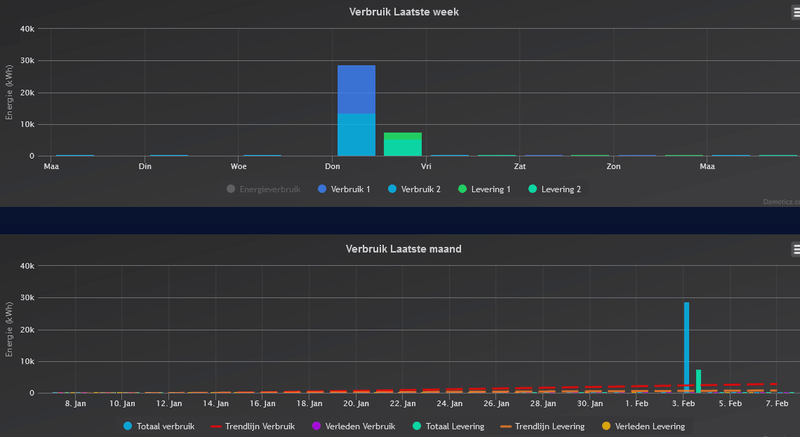

Ik heb Domoticz geüpdatet (Version: 2022.1, Compile Date: 2022-01-31 09:34:32) en zo te zien werkt alles.
Alleen als ik bij de slimme meter kijk is het log van gas en elektriciteit helemaal leeg; alleen het woord "gas" staat er nog op.
Afbeeldingslocatie: https://tweakers.net/i/0LrIr6N7ZkGDJai5urwT9TZadSU=/800x/filters:strip_icc():strip_exif()/f/image/JnPWsZAViYZIFO5Y6TrresRK.jpg?f=fotoalbum_large
De elektriciteit geeft wel een rare waarde aan, maar dat deed hij ook al voor de update.
Iemand een idee hoe ik die grafiek terug kan krijgen?

funske schreef op zaterdag 5 februari 2022 @ 10:51:

JaapB schreef op zaterdag 5 februari 2022 @ 10:56:
Herkenbaar, ben deze week ook overgestapt en heb daarna de cache en andere opgeslagen bestanden uit de buffer leeg gegooid en alles was weer in beeld. (Firefox)
Ja, dat was het inderdaad! _/-\o_
Have Fun Funske
Die rare waarde heb ik ook en heb er op GitHub een draadje voor lopen:
https://github.com/domoticz/domoticz/issues/4874
Wellicht dat jij je ook daar in kan melden?

stuffer schreef op zaterdag 5 februari 2022 @ 15:16:
Issue opgelost in laatste beta.

Ik heb onlangs een nieuwe (slimme) gas en elektriciteitsmeter gekregen. Nu zijn de counters voor gas en elektra gereset en geeft dat nogal grote pieken in de grafieken (zo heb ik blijkbaar in 1 dag 30.000kWh verbruikt en bijna 10.000 kub gas teruggeleverd....
Afbeeldingslocatie: https://tweakers.net/i/skDlcWgUpxOqY11t65LImyIEadg=/800x/filters:strip_exif()/f/image/vgS8waK8jW8gwRBELwOnTDDQ.png?f=fotoalbum_large
Ik heb al even in de database zitten kijken, maar 'even' een record deleten lijkt niet te werken, omdat de piek dan gewoon een dag verplaatst wordt.
Is er een manier om die pieken weg te moffelen/ glad te strijken?

'Probleem' zit al in de oude softwareversie en is op zich verklaarbaar, want de startwaardes op de nieuwe meter zijn immers anders. Als de oude meter een meterstand van 4000m3 gas vermeld heeft staan en de nieuwe meter begint op nul, dan is het logisch dat domoticz denkt dat er 4000m3 is teruggeleverd. Ditto voor elektra.
Enige wat een beta release hier in zou kunnen doen is dat de hele manier van registreren van data in de DB compleet anders is. Dat lijkt me sterk.
Ik zoek een manier om de data in de db zo te manipuleren dat die enorme delta's voor gas en elektra wegvallen. Als daar bijv. een dag of wat aan data mee verloren gaat is dat nog niet eens zo erg. Deze peieken zijn veel ingrijpender op de totalen.

Probleem van de pieken door een nieuwe meter verholpen door wat waardes in de db file aan te passen. Nu is het wee dagen hetzelfde verbruik. Da's iig beter dan wat het was

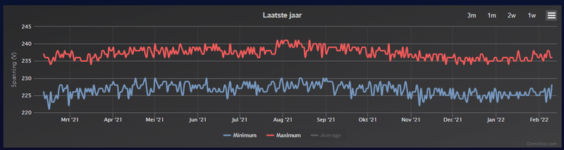

MikeyMan schreef op donderdag 10 februari 2022 @ 14:35:
Zou dat nog terug te zien moeten zijn in de logging?
Ja, maak een plotje van het voltage van de L1, L2, L3.
bij overbelast netwerk gaat het voltage richting de 250V volgens mij. Bij 253v schakelt je omvormer zelfs automatisch uit dacht ik.

L1:
Afbeeldingslocatie: https://tweakers.net/i/nlHxC09b0yGCM0L1v9eXqpUYhY8=/800x/filters:strip_exif()/f/image/Y8goo1soOZaheo68h37neqcx.png?f=fotoalbum_large
L2:
Afbeeldingslocatie: https://tweakers.net/i/4V05vz5gN3C28BCmpCpinkHRviY=/800x/filters:strip_exif()/f/image/Kwr46qPfQr5HWuiVvTGfasPP.png?f=fotoalbum_large
L3:
Afbeeldingslocatie: https://tweakers.net/i/sCpaKkOq45Xf5kiWJ-4l8WC2FhY=/800x/filters:strip_exif()/f/image/nWyCQW5gYhjHdZsMjzkn4VDh.png?f=fotoalbum_large
Helaas, dat is hem niet :(
