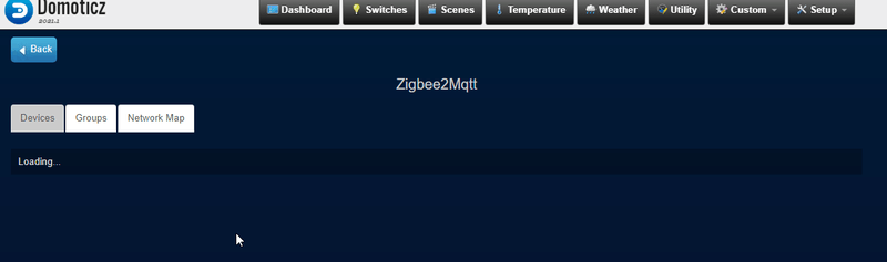

En heb nu nog een super gek probleem. Al mijn 'custom' plugin zijn ineens niet meer beschikbaar. Het heeft de heel avond goed gewerkt. Maar dacht zal Domoticz even herstarten en nu zijn alle 'Custom Plugins' niet meer zichtbaar in de lijst. Net alsof hij de gehele map niet meer kan vinden.
Dit zegt de log:
2022-01-09 00:41:21.545 Status: PluginSystem: 'Stofzuiger' Registration ignored, Plugins are not enabled.
2022-01-09 00:41:21.545 Status: PluginSystem: 'TV Woonkamer' Registration ignored, Plugins are not enabled.
2022-01-09 00:41:21.547 Status: PluginSystem: 'Shelly MQTT' Registration ignored, Plugins are not enabled.
2022-01-09 00:41:21.548 Status: PluginSystem: 'Conbee II' Registration ignored, Plugins are not enabled.
2022-01-09 00:41:21.548 Status: PluginSystem: 'Presence detection' Registration ignored, Plugins are not enabled
Deze volumes heb ik gemapped:
Host/volume Path in container
/opt/domoticz/config/scripts/vacuum /opt/domoticz/scripts/vacuum
/opt/domoticz/config    /opt/domoticz/userdata
/opt/domoticz/config/www/styles/machinon    /opt/domoticz/www/styles/machinon
Iemand tips / ideeën?
Zie je daar iets van terug in de docker logs?
Wat zie je als je in de container kijkt in die directory?
docker exec -it domoticz bash
Met bovenstaand commando log je in op de container en kan je in de container rondkijken.

De plugins bleken gewoon gezien te worden via Docker. Ik had blijkbaar een instelling uitgezet en daardoor waren ze ineens niet meer zichtbaar:
Afbeeldingslocatie: https://tweakers.net/i/0d8U_l7FJm_Gt6KXtxKk9lvm8I8=/800x/filters:strip_exif()/f/image/4M0plhlxGichG07DqPQyx8O2.png?f=fotoalbum_large
[ Voor 34% gewijzigd door rens-br op 09-01-2022 13:50 ]

Al een tijdje een deCONZ usb in huis en weer aan de gang om het aan de praat te krijgen.
Begonnen op een nieuwe Pi met een Image van deCONZ en Domoticz daarna geinstalleerd. Tot zover geen problemen.
Eerste testlamp geinstalleerd eerst via deCONZ interface zelf, lamp wordt toegevoegd en zie heb in Domoticz, maar niet luisteren.
Verwijderd en via de plugin van Domoticz geinstalleerd met hetzelfde resultaat, in de logfile staat dat hij geschakeld wordt maar lamp doet niets.
Lamp is ook zichtbaar in Phoscon App in de browser maar schakelt niet.
Af en toe verliest de lamp ook de verbinding met deCONZ.
Wat doe ik fout?
Afbeeldingslocatie: https://tweakers.net/i/rrMx6IDeyKSkKi5YC4X3XBdXTVg=/800x/filters:strip_exif()/f/image/3nZMNSkN96XZYDjkbU2ImLSq.png?f=fotoalbum_large
Afbeeldingslocatie: https://tweakers.net/i/y3x67BY-7DOkbUIf0PQM81oAnt4=/x800/filters:strip_exif()/f/image/CnXVvWB5CIa3nZ7A6eKm9z9i.png?f=fotoalbum_large
Afbeeldingslocatie: https://tweakers.net/i/Sz76KNfhjS1iFvkLJ6a-nJYeu1k=/800x/filters:strip_exif()/f/image/4hOXPd38xkA7D6Y41iqeh62n.png?f=fotoalbum_large
Afbeeldingslocatie: https://tweakers.net/i/rQ96VBZL9wKdGCjWFonI2_b7z_0=/800x/filters:strip_exif()/f/image/PvFfhQvLIm6juUpMkKbtLPMY.png?f=fotoalbum_large
[ Voor 4% gewijzigd door bing69 op 12-01-2022 10:08 ]

Probleem is nu dat ik geen foutmelding meer heb in Domoticz, maar ik blijf we hangen op dit scherm wat pairen uiteraard lastig maakt:
Afbeeldingslocatie: https://tweakers.net/i/0yXDVm_-RiSoEnSGR98qQy15aCo=/800x/filters:strip_exif()/f/image/2ufYTDtKt6ajmUOEAph1yPpd.png?f=fotoalbum_large
Ik val van het ene in het andere probleem.. |:(
Ah ja dat is wat ik ook heb :'(
Geen idee waarom er disconnects met MQTT zichtbaar zijn (draait op hetzelfde device):

Is het probleem dat de oude devices nog in de Domoticz DB staan? (Ik hoopte, aangezien de apparaten dezelfde hardware IDs in zigbee2MQTT hebben, om alles in Domoticz te laten staan zodat scripts en favorites allemaal konden blijven staan waar ze waren)
ik heb nu verschillende git checkout HASH geprobeerd en ik zie geen disconnects meer.
Allee het scherm blijft hangen, zonder errors.
Wat ik wel in de logs zie:
2022-01-20 14:56:27.098 Zigbee2MQTT: (Zigbee2MQTT) MqttClient::ping
2022-01-20 14:56:28.503 Zigbee2MQTT: (Zigbee2MQTT) New request: [5] bridge_getstatus({})
2022-01-20 14:56:28.503 Zigbee2MQTT: (Zigbee2MQTT) MqttClient::publish zigbee2mqtt/bridge/config/permit_join ()
Lijkt wel alsof het probeert permit join op aan te zetten terwijl ik dat niet klik, ik wil alleen de webinterface laden. Ik zie geen antwoorden komen op de bridge_getstatus request

Hann1BaL schreef op donderdag 20 januari 2022 @ 12:11:
Dat heeft het opgelost.
Zigbee2MQTT is terug in Domoticz. Nieuwere versies werken NIET met de stable release van domoticz.
Dus ook niet met de laatste stable release? (Ik had de indruk niet met 2020 stable releases)
Is er momenteel iets op tegen om op beta over te gaan? Zijn er grote issues?
Werkt daarentegen de laatste stable (of beta) wel goed met een oudere zigbee2mqtt?
  • DjAntoon
  • Laatst online: 05-10 19:22
Hann1BaL schreef op donderdag 20 januari 2022 @ 13:08:
Meer info:
https://github.com/stas-d...ee2mqtt-plugin/issues/702
Dit is niet toevallig een cache probleem van de browser? Andere browser geprobeerd?

Helaas niet.
Zou het kunnen liggen aan het feit dat er al Zigbee2MQTT devices in de database staan van Domoticz? Is dat een probleem?
Ik heb een oude domoticz backup uit 2020 opgedoken en heb die zigbee2mqtt plugin folder er eens neergezet, maar dat doet precies hetzelfde helaas.

Het laadt verder ook gewoon.
https://github.com/stas-d...ee2mqtt-plugin/issues/770
Hier staat er meer over.

Ik heb het gevonden, voeg de api_transport device toe.
Nu het volgende probleem knoppen Pair Devices en vernieuwen werken niet...
gebeurt niets.
[ Voor 19% gewijzigd door Rouwette op 21-01-2022 21:56 ]

Rouwette schreef op vrijdag 21 januari 2022 @ 21:35:
gebeurt niets.
En hoe doe je dat?
  • Rouwette
  • Laatst online: 04-10 15:13
Rouwette
Rouwette.com
Apparaten en dan de Zigbee2MQTT api toevoegen (accepteren)
https://www.rouwette.com/

  • Hann1BaL
  • Laatst online: 05-10 17:44
Hann1BaL
Do you stay for dinner?Clarice
Begint nu toch wel wat vervelend te worden.
Zigbee2MQTT scherm blijft hangen bij laden.
Ik heb de zigbee2mqtt plugin dir volledig verwijderd
Nieuwe check out
Eerdere versie terug gezet
Hardware uit domoticz verwijderd
Daarna opnieuw toegevoegd, maar nog steeds gebeurt er niks.
Hann1BaL in "Domoticz - open source domotica systeem - deel 5"
ik zie ook niks gebeuren in de zigbee2mqtt logs. Zou dat wel moeten?
Dit is wat er staat en dat lijkt me gewoon te zeggen: service up and running

  • DjAntoon
Currently 0 devices are joined:
Het gaat in de basis al fout lijkt het, hoeveel devices staan er in de configurations.yaml?
Ik schat in ook 0...
Dus voor de domoticz plug in.
[ Voor 10% gewijzigd door DjAntoon op 22-01-2022 21:00 ]
  • Hann1BaL
Hann1BaL
DjAntoon schreef op zaterdag 22 januari 2022 @ 21:00:
0, omdat ik alles verwijderd heb. Want een andere coordinator en beginnen met clean sheet.
Alleen ik heb dus het probleem dat ik de webpagina niet heb om te beginnen met het joinen van devices.
  • DjAntoon
Hann1BaL schreef op zaterdag 22 januari 2022 @ 21:02:
Kun je permit is true niet als workaround in de yaml file zetten?
Volgens mij doet domoticz het ook zo...
Wat heb je gedaan met pan-id?
[ Voor 3% gewijzigd door DjAntoon op 22-01-2022 21:30 ]
  • Hann1BaL
Hann1BaL
DjAntoon schreef op zaterdag 22 januari 2022 @ 21:30:
pan_id GENERATE
Network key GENERATE
En na herstart zijn die nu nieuw.
Dat kan wel, maar hij leest de devices ook niet, zie dat screenshot. Devices komen niet in Domoticz uit.
Dat is wel een probleem.
Het valt mij ook op dat de coordinator niet zichtbaar is in de devices list van Domoticz. Die zou daar in Domoticz toch wel moeten staan? Enige Zigbee device is de API.
Ik kan devices ook wel toevoegen zonder de GUI in Domoticz. Even getest met een TRADFRI schakelaar. Werkt in Zigbee2MQTT zelf (command line)
[ Voor 28% gewijzigd door Hann1BaL op 23-01-2022 13:36 ]
