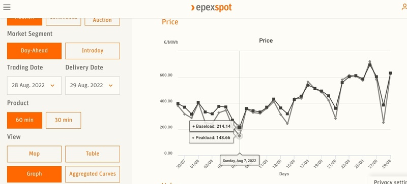

Wanneer heeft de spotmarkt nog eens negatief gestaan?
Schommelt tegenwoordig dagelijks tussen de 40 en 80 c€/kWh, dus allesbehalve negatief.

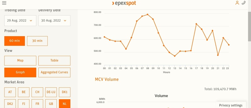

Vandaag schommelt de prijs op de Epex spot BE tussen de 46,89 en 79,13 €/KWh (voor NL zelfs tussen de 46,99 en 79,13).
Afbeeldingslocatie: https://tweakers.net/i/AkzPbA9IE0zBOU0G7WoEy8XIN40=/800x/filters:strip_icc():strip_exif()/f/image/xNNPUXGERY80DwvvLljFxh6i.jpg?f=fotoalbum_large
[ Voor 54% gewijzigd door IvoB2 op 30-08-2022 09:18 ]

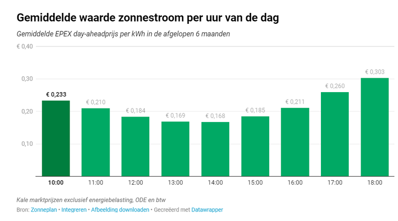

@IvoB2 Ik maak me over rentabiliteit van PV ook geen zorgen. Ik zeg tegen iedereen maximaal leggen, ook op de minder gunstige daken.
Tegelijkertijd blijven veel mensen elkaar andere dingen vertellen en leggen b.v. niet meer PV dan ze op jaarbasis zelf verbruiken (ipv hele dakvlak, etc)
Over de prijzen: zie
Prijs per uur
plaatje: obv de day ahead prijzen (bij Zonneplan) per uur:
Afbeeldingslocatie: https://tweakers.net/i/z0gvQNJ28SVmj-p72OOcti24Y2Q=/800x/filters:strip_exif()/f/image/fovPKNPTasOUftc2xfbBlytp.png?f=fotoalbum_large
Hoofdconclusie: Prijs is hoog zat
Secundaire conclusie: rond het middaguur is stroom gem. goedkoper dan aan begin en einde dag.

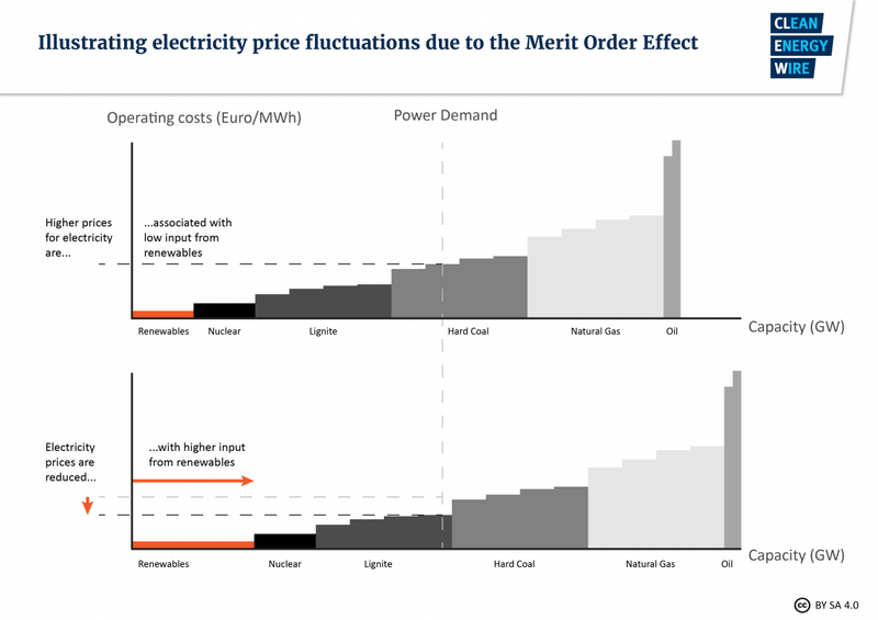

De heeft te maken met de Merit Order
Afbeeldingslocatie: https://tweakers.net/i/RUXASSoddiNxSxy11FyI-5o_N2w=/800x/filters:strip_exif()/f/image/G0VRWaw22IdJ8Q4CVaCNFOp2.png?f=fotoalbum_large
De volgorde van capaciteit op basis van marginale kostprijs. Eerst wordt de goedkoopste afgeroepen, daarna de een-na-goedkoopste etc, totdat de vraag is ingevuld. En dit wordt op de EPEX voor elk uur weer opnieuw bepaald.

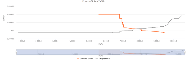

Voor Nederland zag de vraag en aanbodcurve voor vandaag tussen 13-14 uur er zo uit. De curve en de prijs is overigens gisteren vastgesteld, want dit is de day-ahead markt
Afbeeldingslocatie: https://tweakers.net/i/IbFIgADSFEk26udbVOIDB0upVzg=/800x/filters:strip_exif()/f/image/r5KDeALxYR9CS4H7nbaX7tKL.png?f=fotoalbum_large
Het gaat hier om een tijdsperiode van 1 uur, dus voor MWh mag je ook MW lezen.
Bijna 7 GW is bereid om minder dan 0 euro/MWh af te rekenen. Er is vandaag veel zon en wind aanwezig.
Ruim 1 GW is bereid om ongeveer 0 euro/MWh af te rekenen.
Daarna ontstaat er een harde sprong naar > 400 euro/MWh, dit zijn de CCGT gascentrales. Hoe verder je over de aanbodcurve heen gaat, hoe inefficienter gascentrales zijn en dus hoe duurder. 4000 euro/MWh is een harde market cap op dit moment.
aan de vraagzijde zie je dat er bijna 7 GW niet flexibel is (deze is bereidt om de market cap te betalen). Je ziet dan een aantal sprongen naar beneden, dat zijn veelal industrie die bereidt zijn bij dat soort prijzen om hun productie stil te zetten.
Vanaf ongeveer 800 euro/MWh (7,2 GW), vlakt de curve af en is er weinig nog bereid om af te schakelen. Boven de 8 GW Zie je dat de prijs negatief wordt. Dat zijn partijen die bereid zijn om extra in te kopen bij negatieve prijzen.

Dank voor de uitleg van die grafiek, ik heb daar al vaker naar zitten kijken zonder het echt te begrijpen.
En als ik het goed begrijp, als er 500 MW meer renewables waren was de grijze grafiek 500 MW verder nog op 0 uitgekomen waar de oranje grafiek ook op 0 was, dan was de prijs op 0 uitgekomen.

Maasluip schreef op dinsdag 30 augustus 2022 @ 16:47:
Correct, dit is dan ook wat er in deze zomer gebeurde. De prijs was aan het flipperen tussen (bijna) 0 en 400.

Skyaero schreef op dinsdag 30 augustus 2022 @ 22:41:
Dat is wel een beetje jammer van de huidige opzet, het is alles of niets.
En ook een risico voor de windmoleneigenaren. Zo lang je meer stroom nodig hebt dan duurzaam wordt geproduceerd heb je (vooral nu) de garantie op een goede prijs en daardoor zullen er sneller meer windmolens komen (want rendabel). Maar door die paar GW extra aan duurzame energie krijg je straks niks meer voor je stroom. Ik weet niet hoe de bouw van windmolens gefinancierd wordt, maar ik kan me indenken dat daar dan een paar leningen niet meer afgelost kunnen worden.

IvoB2 schreef op dinsdag 30 augustus 2022 @ 16:57:
Welke invoed?
Verwacht je dan dat door die paar windmolens de laatste gascentrale zijn deuren kan sluiten?
Je zal als particulier - wanneer het huidige marktmechanisme ongewijzigd blijft - dan ook nog altijd de prijs van de laatste schakelbare centrale betalen, nl. deze van de gas- of kolencentrale.
De prijs van de duurste productieeenheid die moet inschakelen. En als er zoveel (goedkope) duurzame energie is dat de gas- of kolencentrales niet in hoeven te schakelen dan blijft de prijs op 0. Wat je nu dus al ziet op zonnige en winderige weekenddagen.
Interessant is dan wel om te zien hoe dan met de stabilisatie van het net wordt gedaan. Dat kun je voor een deel ook met duurzame energie doen (de grote PV parken kun je gewoon aan- en uitzetten), maar dat zal waarschijnlijk niet 100% lukken.
Signatures zijn voor boomers.

Maasluip schreef op woensdag 31 augustus 2022 @ 07:34:
Voorlopig zijn we daar nog niet. 0-prijzen bereiken we eigenlijk alleen nog maar met veel zon en veel wind. Dat betekent dat zij een groot deel van de tijd nog altijd 400 euro/MWh kunnen vangen, ruim 5 keer hoger dan hun kostprijs.
Dit flip-floppen heeft overigens altijd plaatsgevonden maar was meestal tussen de kolencentrales 's nachts (30 euro/MWh) en gascentrales overdag (50 euro/MWh). Daar komt ons hele piek/dal tarief vandaan. Doordat gas ontzettend duur is en duurzame energie goedkoop, is het flip-flop gat groter geworden.
Als dit het nieuwe marktgedrag is, dan wordt het interessant voor nieuwe spelers op de markt, zoals opslag en flexibiliteit. Door concurrentie onderling zullen die weer zorgen voor een stukje arbitrage, waardoor de prijzen minder flip-floppen en meer geleidelijk worden.
Daarbij komt dat elektriciteitsgebruik nog altijd stijgt, ook als vervanging voor andere fossiele brandstoffen, dus die extra windturbines hebben we hard nodig.
