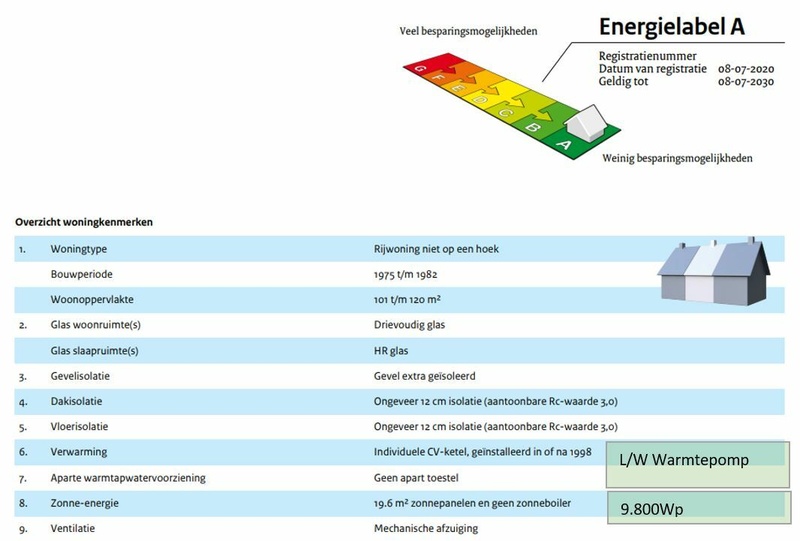

Ik vraag me nog iets af omtrent energielabels.
Voor mijn rijtjeswoning uit 1976 heb ik nog een ouderwets energielabel A uit 2020. Mijn energieverbruik per jaar komt op:
  • Gasverbruik: 750m3 laatste 365 dagen, ga uit van 900m3
  • Elektra netto inkoop: 3.000kWh
  • Verbruik woning: 3.000
  • 2x elektrische auto: 3.400kWh
  • Opwek: -3.400kWh
In augustus wordt een L/W warmtepomp geplaatst en voor het einde van het jaar wordt de huigige 3.180Wp vervangen door 9.800Wp. Daarmee zou ik verwachten ongeveer op het volgende uit te komen:
  • Elektra netto inkoop: -1.100kWh
  • Warmtepomp 2.500kWh
  • 2x auto: 3.400kWh
  • Opwek: -10.000Wh
Onder de streep dus nul op de meter inclusief onze auto's. Maar; wat zou nou het maximaal haalbare zijn voor mijn energielabel? Ik kan op mijn hypotheek een duurzaamheidskorting krijgen met "A++ afgegeven na 1 januari 2021 of een Energie-index van 0,6 of lager heeft of een EPC van 0,4 of lager.
Met het oude energielabel was het mogelijk online impact van maatregelen door te rekenen, dat vind ik nu niet meer. Aangezien ik alleen de manier van opwek en manier van verwarmen heb aangepast zou ik verwachten dat A het maximaal haalbare blijft?
Wie durft hier iets over te zeggen?

Het gaat om de fossiele energiebehoefte min de hernieuwbare opgewekte energie van de woning. Dus niet wat je werkelijk verbruikt maar wat de woning en installaties volgens de sommetjes of protocollen van de keuring doen.
Meer isoleren, glas op het zuiden, meer opwekken? Het gaat tot A++++ dus wie weet is er nog wat te halen.

assje schreef op donderdag 9 juni 2022 @ 23:29:
  • Opwek: -3.400kWh
  • 2x auto: 3.400kWh
  • Opwek: -10.000Wh
Een schatting op basis van de primaire energiebehoefte per m2 gebruiksoppervlak (dat is wat voor het label bepaald wordt) is vrij simpel:
2500 kWh (warmtepomp) + ventilatie (100 kWh?) - 10000 kWh (panelen - op een 120 m2 rijwoning??! - daar willen we wel foto's van zien) =-7400 kWh
-7400/120m2 = -61,6 kWh/m2
Auto en overige elektra worden allemaal niet meegerekend, ook licht niet (wel bij utiliteitsgebouwen)
Als het gebruiksoppervlak kleiner is, dan nog lager.
Label A++++ krijg je als dit getal lager is dan 0, voor A++ moet dit lager dan 75 kWh/m2 zijn. Daar zit je dus mijlenver onder.
Als het 'officiele' energielabel bij jou niet op A++++ uitkomt dan is er iets serieus mis met de norm.
Ik kom hier trouwens ook zelfs met een hybride warmtepomp nog (net) op label A++++ op basis van werkelijk verbruik: 250 m3 gas voor SWW (2500 kWh) +2000 kWh (warmtepomp) + 100 kWh (ventilatie) - 5000 kWh (panelen) = -400 kWh
-400/135 = -3 kWh/m2 -> maar zal 'officieel' wel A+++ worden volgens de norm.
Warmtepompen + zonnepanelen doen wonderen voor je energielabel (nog meer dan voor de energierekening) - alleen met de rentekorting over de looptijd heb je al de helft weer terugverdiend. Iedereen met zo'n hypotheek zou gek zijn als ze het huis niet even A++ maken met wat isolatie, een warmtepomp (hybride of FE) en zonnepanelen - dat is in de meeste gevallen echt makkelijk te halen:
Voor een typische rijwoning:
75 kWh *120 = 9000 kWh -> dan mag je dus nog max. 900 m3 gas gebruiken als je in ieder geval het elektriciteitsgebruik voor een hybride warmtepomp (2000-3000 kWh) afdekt met panelen.
Met een volledige warmtepomp haal je A++ alleen niet als je een bizar hoog stroomverbruik voor de warmtepomp hebt (9000 (!) kWh per jaar - en helemaal geen zonnepanelen.
En met een CV-ketel haal je het alleen als je enorme hoeveelheid zonnepanelen op je dak legt - maar met 10000 kWh opwek heb je dus ook nog een label A++++
[ Voor 25% gewijzigd door JBtL op 10-06-2022 01:38 ]

  • assje
  • Laatst online: 21:25
Surfari schreef op vrijdag 10 juni 2022 @ 00:14:
Alles wat enigzins realistisch en passend bij de woning is heb ik gedaan. Grootste item dat beter had gekund maar ik vanaf heb gezien is ventilatie type D I.p.v. C, dat ga ik nu zeker niet meet veranderen.
  • assje
JBtL schreef op vrijdag 10 juni 2022 @ 01:06:
Bedankt voor je reactie. Foto heb ik nog niet maar het gaat om 15x390Wp + 10x395Wp, de garage doet dus ook mee. Dit is het maximale wat ik er in gepuzzeld heb gekregen:
Afbeeldingslocatie: https://tweakers.net/i/gkWh2-beCaAz6OLm44FzSiDDNDM=/full-fit-in/4920x3264/filters:max_bytes(3145728):no_upscale():strip_icc():fill(white):strip_exif()/f/image/WtDBGUpCc7A5RosgILMbuA1V.jpg?f=user_large
  • assje
Als alles rond is ga ik dan nog eens kijken of dat de moeite waard is :)
In principe mag ik mijn woning dan dus zonder gewetensbezwaren "nul op de meter" noemen :P

Ook hier een rijtjeshuis van 79 met label B.
Qua isolatie zit er 4cm verzakte glaswol in de spouw. Laten wij volspuiten, nieuwe Rd 1,71. Vloerisolatie ga ik zelf plaatsen, Rd 4,50. Dak is al geïsoleerd. Radiatoren zijn vervangen door vloerverwarming. Overall HR++. Full-electric warmtepomp wordt over twee weken geplaatst, geen gasverbruik. 30 zonnepanelen á 345 WP op het dak (10 op zuiden, 20 op noorden @65% efficiency) = 7935 WP.
Wij krijgen nu al een duurzaamheidskorting van 0,1 procentpunt maar bij A of hoger wordt dat 0,15. Moet vast lukken met al die maatregelen :)
Waar ik wel nog met zit is de isolatie van de bijkeuken. Dat is nu nog een gewone halfsteensmuur. Zie foto's:
Afbeeldingslocatie: https://tweakers.net/i/2yydBIeedch7w1-NAc6XSzFzNOM=/232x232/filters:strip_icc():strip_exif()/f/image/UZUP4ABuwrKxEWX4Ahtexs19.jpg?f=fotoalbum_tileAfbeeldingslocatie: https://tweakers.net/i/nP_F48zJc9R-8Uab0Fr1aKUq0S4=/232x232/filters:strip_icc():strip_exif()/f/image/PHhC7La9RpBtRbsHvJYu3vrn.jpg?f=fotoalbum_tile
Ik dacht aan PIR voorzetwanden met OSB. Helaas moet ik dan wel een spouw creëren.. in Duitsland passen ze blijkbaar vaker houtvezelisolatie toe die je direct op de muur lijmt, of alternatief in een houtskeletbouw plaatst. Weet iemand of ik de houtvezelplaten altijd nog dicht moet smeren, of voldoet het om daar gewoon (bij houtskelet) OSB op te schroeven? Als ik kies voor PIR dan koop ik PIR platen met OSB erop gelijmd. Maar: kun je daar niet ook gewoon een houtskeletbouw maken, PIR tussen het hout, en aan het einde dichttimmeren met OSB? Dit is veel goedkoper dan de PIR platen + OSB, omdat ik B-keus PIR kan kopen.
Tussenwoning bj. 1979; Dak Rc 6.5, muren Rc 2, vloer Rc 6.4, ramen HR++; Vloerverwarming; Vaillant 75/6 WP; 10* 345WP op zuiden, 20*345 op noorden = 8000 kWh p/j; Energielabel A+++; Gasloos sinds 18 juli 2022.
