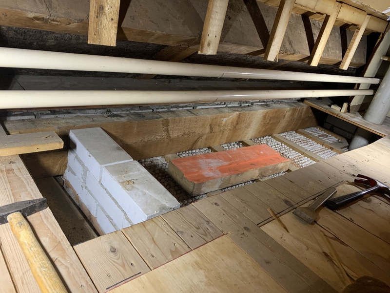

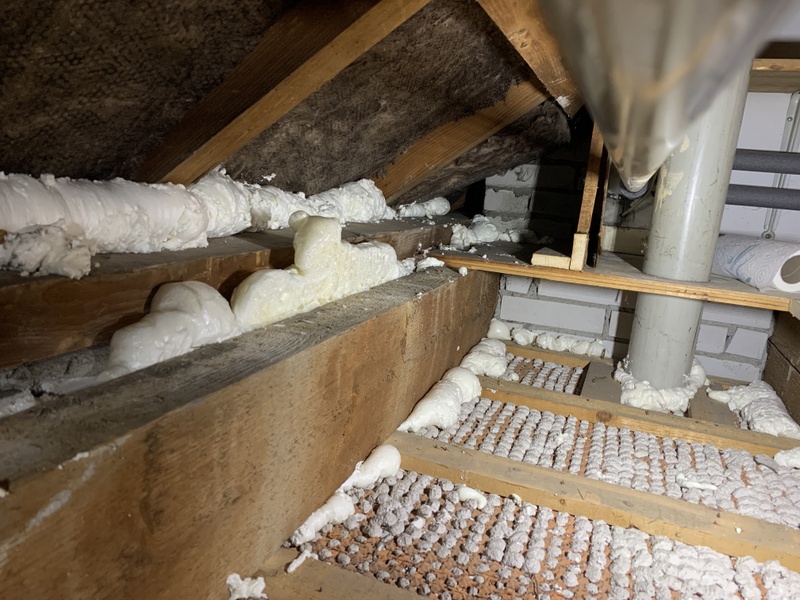

mijn tornado res.
Wat ik nou vond bij mij op zolder.
Ben bezig met zoldervloer en zolder dak te isoleren en gebruikte mijn (bedrijfs) FLIR om wat koude plekken te vinden en zag zowaar nog iets wat erg warm was op de voorgrond! Op onze zolder die nu 12 graden is is een van de CV buizen gewoon nog 16 graden! En dat terwijl we de CV niet meer gebruiken nu we volledig verwarmen met onze MHI L/L units.
Dus ik vermoed dat dit een geval is van thermosiphon werking en de radiatoren in kantoor / slaapkamer er onder nu warmte afvoeren. De radiatorknoppen stonden nog open, maar die hebben we nu dichtgedraaid en ik zal even kijken of het nu opgelost is. Want ik vermoed dat dit ondanks het lage temperatuur verschil toch wel een flink warmte lek is, als dit water 24/7 warmte afvoert.
Dus wellicht ook iets wat bij meer mensen het geval kan zijn.
EDIT: kranen van de radiators zijn nu dicht, en het probleem is opgelost!
[ Voor 4% gewijzigd door Gerco-M op 28-12-2021 20:07 ]

Gerco-M schreef op dinsdag 28 december 2021 @ 17:19:
geen plaatje? :N

Nou deze plaatjes heb ik voor je, die onderste CV leiding was warm. Was warm zeg ik, want nu met de kranen dicht ziet mijn FLIR geen verschil meer!
Afbeeldingslocatie: https://tweakers.net/i/MY7Z9DySnjG3ujERBGSoaj_JUbo=/800x/filters:strip_icc():strip_exif()/f/image/0H0foCcWPGRh7S2Ytrko96He.jpg?f=fotoalbum_large
Afbeeldingslocatie: https://tweakers.net/i/7nWv1DgRm2M-esHxb-lnmimnvR4=/800x/filters:strip_icc():strip_exif()/f/image/WPcLOLLGCMuhzFEIi7LzefI2.jpg?f=fotoalbum_large

Gerco-M schreef op dinsdag 28 december 2021 @ 20:05:
hmm ik hoopte op mooie IR beelden. -O-

twain4me schreef op dinsdag 28 december 2021 @ 20:22:
Ik kan er wat kleurtjes overheen gooien zodat die onderste leiding fel oplicht! >:)
Ter vergelijking, de onderste leiding was 16C en de bovenste 12C.
Compabiliteit tussen de FLIR C5 en ipad is niet geweldig dus die beelden houd je nog even tegoed.
