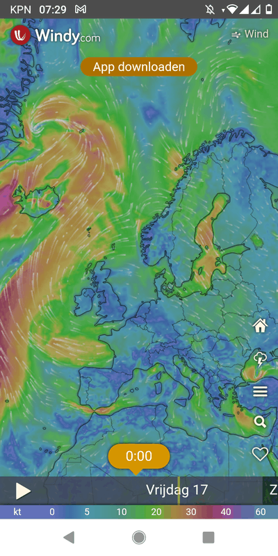

@Rocketman alleen als je Flevoland autark wil hebben, en dat zou behoorlijk suf zijn.
Binnen 1000 kilometer is er genoeg wind :)
Op land in Zweden, Polen, Frankrijk.
Offshore waait het zoals altijd harder, nu bij het Kanaal, Denemarken, Baltische Zee en Botnische Golf...
Afbeeldingslocatie: https://tweakers.net/i/wxVQ4CbsS-JSXSq6ZsEgaXSIAHI=/x800/filters:strip_exif()/f/image/VeH7OdVjq6bAtudO4SEoaLUJ.png?f=fotoalbum_large
Los daarvan is Facebook niet veel beter dan bitcoin als het om verspilling van kWhs gaat.
Kroeg-voorstel: we trekken een setje hvdc kabels door de ongebruikte NordStream2 ;)
Compleet andere hoeveelheid energie, maar veel meer dan er nu doorheen gaat.
