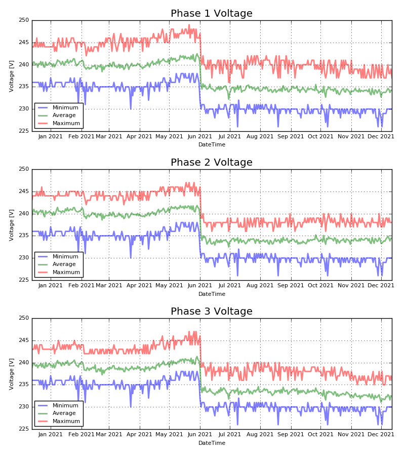

Over de discussie “te hoge netspanning” in huis: dit heb ik afgelopen voorjaar en stukje van de zomer gehad. Ik woon in het buitengebied en de spanning in huis lag vaak tussen de 245 en 250V en op zonnige dagen op 253V en hoger. Gevolg: omvormer zonnepanelen schakelt uit, en dat is de reden waarom ik die hoge netspanning ontdekt heb.
De oorzaak lag niet in mijn woning. De netbeheerder (Enexis) heeft inmiddels de netspanning flink verlaagd waardoor ik nu tussen 225V en 235V zit. Probleem opgelost maar voor mij wel een eye opener en iets wat ik nu regelmatig controleer. Het heeft me dit jaar flink wat zonnepaneel opbrengst gekost en daarnaast het onzekere gevoel dat er wellicht wat elektrische apparaten zijn die in de nabije toekomst sneller kapot zullen gaan door die te hoge spanning…

Toen de spanning in mijn wonig te hoog was is er door de netbeheerder een week lang de spanning gemeten over alle 3 de fases in mijn meterkast. Ook hebben ze toen (tegelijkertijd) de spanning in de trafo kast (waar diverse huizen op aangesloten zijn) gemonitored. Voor beide metingen moest er tijdelijk meetapparatuur geplaatst worden.
De conclusie was uiteindelijk dat de spanning in de trafo kast verlaagd moest worden (en dat is in mijn geval dan ook gebeurt).

In eerste instantie was ik op zoek naar de reden waarom mijn zonnepaneel opbrengst al een paar maanden erg tegenviel. De oorzaak hiervan bleek te liggen in het feit dat de omvormer regelmatig uitschakelde. Door de installateur van mijn panelen (Zonneplan) werd een te hoge netspanning in mijn woning als vermoedelijke oorzaak gezien. Dit werd al vrij snel bevestigd doordat ze een logging op de omvormer gemaakt hebben van meerdere dagen waarin de te hoge spanning te zien was. Daarnaast heb ik toen zelf ook (handmatig) metingen in mijn woning verricht en was inderdaad op het display van de omvormer ook te zien wat er precies gebeurde.
Ik heb n.a.v. die logging contact gezocht met de netbeheerder (Enexis) en toen is het balletje gaan rollen om de metingen in meterkast en trafo kast uit te gaan voeren. Voor de volledigheid: men wilde ook weten of de omvormer met een voldoende dikke kabel was aagesloten: dat was het geval.
Die metingen zijn gestart ca 1 week nadat ik de klachten bij Enexis gemeld had. Na de metingen heeft het ca 1 maand geduurd voordat de correctie op de netspanning uitgevoerd is.

n=1 bij stedin ging dit vrij makkelijk. ze gaven wel een prijs die het zou kosten als ze voor niets kwamen en de klacht onzinnig was. ze hebben toen dacht ik 10 dagen gemeten en daarna iets in de wijktrafo aangepast. het was wel voor corrona :+ tussen klagen en oplossen zat ongeveer maand.

230V + 15% = 264,5 Volt is een snelle en goedkope oplossing voor PV. In Duitsland hebben ze dat ook.

Veel (oudere) trafo's worden niet bemeten. Bij veel klachten wordt er mobiele meetapparatuur geplaatst. Moderne of gereviseerde stations zijn eigenlijk allemaal wel voorzien van meetapparatuur.

Heeft niets met de lengte van de kabel te maken, maar met de belasting erop. Elke consument is eigenlijke een spanningsdeler. Heeft de consument een hoge load (= weerstand) dan is de spanningsval tussen consument en zijn buurman veel hoger.
Dit wordt doorgaans opgelost door statische (handmatig aanpassen) of dynamische (auto-aanpassen) tapchangers, welke bepaalt hoeveel wikkelingen er op de secundaire spoel zitten.
Bij een teveel aan productie (lees = negatieve weerstand) neemt de spanning dus toe en zou de tapchanger omgekeerd moeten werken. Maar daar zijn de meeste niet op ontworpen.

Een te hoge netspanning wordt wel degelijk serieus genomen. Niet vanwege de kWh verlies van zonnepanelen, maar met het risico op kapotte apparatuur. En achter wie denk je dat jouw inboedelverzekeraar gaat?

  • PentaClover
  • Registratie: September 2018
  • Laatst online: 16-08 14:49
Gramser schreef op maandag 13 december 2021 @ 19:50:
Goed te lezen dat verschillende tweakers snel handelen van de netbeheerder hebben ervaren. Om eerlijk te zijn: dat had ik niet verwacht!
Dan maar eens wachten tot het zomer is, en de “problemen” weer beginnen. Eens kijken of ik zin heb er dan werk van te maken :+
Hier is het 1 Juni vanzelf gegaan toen de spanning begon op te lopen nadat er verderop in de wijk bij wat huizen panelen op het dak verschenen, maar misschien hebben mensen daar in de wijk wel geklaagd.
Afbeeldingslocatie: https://tweakers.net/i/cQdFeorSpyNkRMLpfbGP-OIcZps=/full-fit-in/4000x4000/filters:no_upscale():fill(white):strip_exif()/f/image/YXhkGvih2ojoOXqSfmdZ2plJ.png?f=user_large

  • Dre
Dre
Skyaero schreef op maandag 13 december 2021 @ 17:02:
En dan is al je oude apparatuur kapot....
Ach, die buizenversterker van opa voldeed toch al niet meer aan de nieuwste energielabels :P Mooi de tijd om die oude inefficiënte meuk de deur uit te doen.
@PentaClover
Mooie grafiek. Transformator zou nog wel een standje verder kunnen. (meestal 5 standen).
