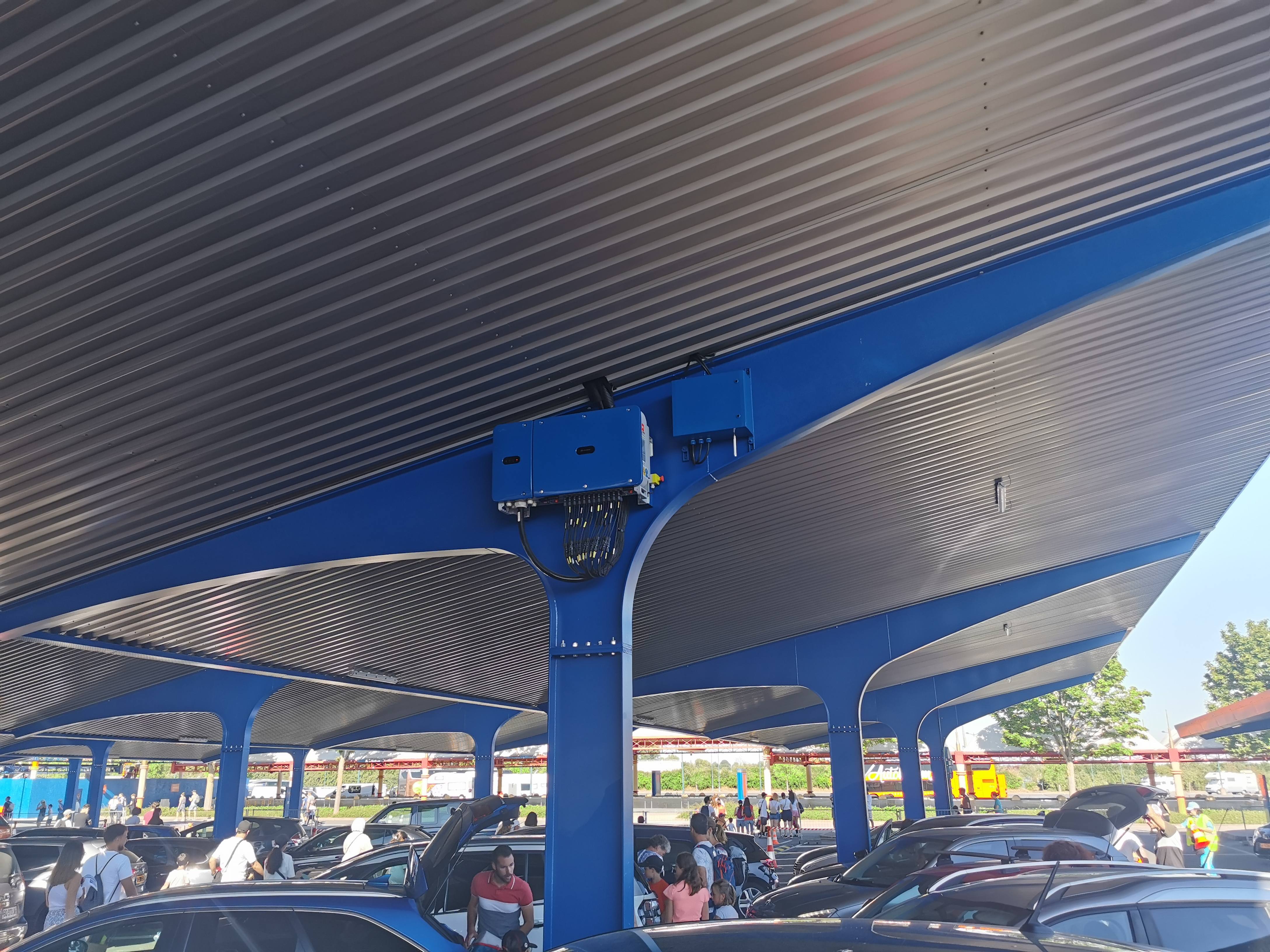

Wij waren een tijdje terug bij Disneyland Parijs. Daar heeft de centrale auto parkeerplaats een aardig setje zonnepanelen.
Er waren 40 gangen waar geparkeerd kunnen worden.
Elke gang had plek voor 50 auto's breed, 2 rijen per gang.
Boven elk pad was een gekanteld plat dak, maar daarop de panelen.
6 panelen in de hoogte, en dan 50 auto's in de lengte.
Dus even aangenomen dat een parkeerplek 2 en halve paneel breed is.
En een vermogen heeft van 300Wp
Hebben we het over 6*50*2.5 750 panelen per pad. *40 paden maakt 30 duizend panelen.
Maakt 9 MWp aan vermogen.
Draait dat op een zomerse dag 6kWh per kWp dan ga je door de 50MWh per dag heen.
  • HaraldBou
  • Registratie: September 2019
  • Laatst online: 29-07 19:03
Willen ze volgens mij bij Walibi in Dronten ook. Goed idee. Wacht maar tot de saldering er definitief af is, dan krijg je steeds meer Solarcarports. Ook voor particulieren.
  • wmeester
  • Laatst online: 13:42
_Apache_ schreef op maandag 12 december 2022 @ 13:00:
Dat was inderdaad aardig indrukwekkend. (en handig, want de auto bleef koel)

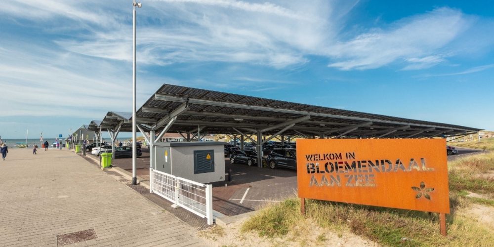

Minder imposant met 2.000.000 kwh/jr maar iets dichter bij huis (zeker voor mij) heeft het parkeerterein bij bloemendaal aan zee ook zoiets. Vooral handig omdat een dagje strand vaak in de hitte gebeurt en die dan uit je auto gehouden wordt :) en de airco niet meteen op standje 1000 hoeft. Dubbel winst.
Afbeeldingslocatie: https://demakersvanmorgen.com/wp-content/uploads/2020/11/Bloemendaal-aan-Zee-P2.jpg
Afbeeldingslocatie: https://demakersvanmorgen.com/wp-content/uploads/2020/11/Parkeren-onder-zonnepanelen-in-Zonnepark-Carport-Bloemendaal-1000x500-c-center.jpg

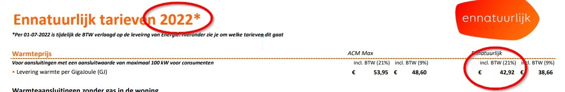

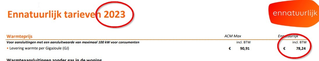

Zo fijn dat ik "van het gas af ben" dmv van een warmtenet, dat zou me moeten vrijwaren van grote prijsstijgingen, toch?
Afbeeldingslocatie: https://tweakers.net/fotoalbum/image/85DJ6GUuwrPY2jt5tWjO5NYc.jpg
Afbeeldingslocatie: https://tweakers.net/fotoalbum/image/BZLR0C6tb3rCU5M1w9m7XzAP.jpg
...of toch niet -O-
Wat een boeven zeg.
  • zuigzoen
  • Laatst online: 11-08 09:43
Jij verwacht echt dat de warmtenetten hun energie gratis geleverd krijgen?
De link hieronder geeft wat meer info (in het voordeel van je leverancier uitgelegd)
https://ennatuurlijk.nl/v...n+de+kosten+van+warmte%3F
Kort door de bocht: Alle vormen van energie worden duurder. De restwarmte uit industrie wordt nu duurder verkocht omdat hun aanschafvan anergie ook durder is geworden.
A.k.a. basjes
  • JeroenH
  • Laatst online: 12:59
zuigzoen schreef op vrijdag 23 december 2022 @ 09:58:
Nee natuurlijk niet, temeer omdat het warmtenet waarop ik zit "gewoon" met gas gestookt wordt. Ik zie de schoorsteen op het ketelhuis aan de overkant roken.
Maar ik vind het gewoon heel vies smaken dat ze schermen met "van het gas af", "duurzaam" enz. terwijl daar in ieder geval in mijn situatie geen zak van waar is, en daarbij is het nog een monopolie ook zodat je geen kant op kunt. Hoge vaste kosten hadden we al, en nu dus ook hoge variabele kosten...
We zouden hier naar mijn mening echt van af moeten.
  • mdvmine
  • Laatst online: 12-08 10:13
JeroenH schreef op vrijdag 23 december 2022 @ 08:46:
...of toch niet -O-
Wat een boeven zeg.
78 euro per GJ is ongeveer gelijk aan 2,60 euro per kuub gas. Dat is hoger dan dynamische tarieven nu, maar lager dan veel andere variabele contracten van grote energieleveranciers. Het is dus ook weer niet idioot hoog, of je zegt de gasprijs bij de meesten is ook idioot hoog (en dat is ook wel weer zo haha).

Die investeringskosten (CAPEX) worden vervolgens opgebracht leningen met hoge rentepercentages (soms wel meer dan 10%) en dat nekt de hele business case. Publiek geld is er nauwelijks, gemeenten durven over het algemeen dit soort hoge investeringen niet te maken.
Het Deense model kan soelaas bieden, maar past niet bij het 'marktwerkingsprincipe' dat we in Nederland kennen. Maar ook het Deense model zal niet goedkoop zijn, warmte in Denemarken is dat ook niet.
Het gesteggel over warmtewet 2.0 en de huidige belachelijke prijzen laten het draagvlak hard vallen onder woningeigenaren. Dat levert straks weer hogere vollooprisico's op.
Met name woningcorporaties zullen nog interesse hebben en we moeten dus waken dat juist de lage-inkomens niet dubbel genaaid gaan worden.
Warmtenetten zijn mooie dingen en bieden, zeker bij geconcentreerde hoogbouw, technisch een goede oplossing. We zijn het in Nederland echter volledig aan het verkwanselen.
