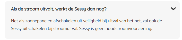

Ik kan de quote van @Peet-je niet op de huidige website van sessy.nl vinden. iemand anders wel? wij hopen op snelle levering. ben erg benieuwd en wij zitten waarschijnlijk in 1 van de eerste rondes. zijn er al pilots gaande, weet iemand dat en kan iemand iets zeggen over de ervaringen als dat het geval is?
Peet-je schreef op donderdag 4 augustus 2022 @ 13:20:
Sessy kan optioneel worden voorzien van hardware, heb geen idee wat dit qua kosten doet, maar goed, quote van de site:
"Maarr, met het oog op de toekomst en omdat het zonde zou zijn dat àls het net uit valt en je toch een accu hebt staan, deze niks kan doen. Maken wij een 48V poort op de Sessy zodat er op de Sessy een kleine off-grid omvormer aangesloten kan worden of andere externe features. Niet omdat het moet, maar omdat het kan"
https://sessy.nl/vragen-catogorie/werking/

HaraldBou schreef op dinsdag 6 december 2022 @ 15:03:
Ik heb dat destijds ook gelezen, en ik weet vrij zeker dat het hier stond. Maar het is veranderd c.q. weggehaald:
Afbeeldingslocatie: https://tweakers.net/fotoalbum/image/HBIGX5OVeCP5GSyaXmtrBozT.png
Dat vind ik wel jammer, want dat had een leuke extra functie geweest voor noodgevallen. Het is wel goed om te onthouden dat het een "eenmalige" functie zou zijn, in die zin dat als je bij stroomuitval de 5kWh verbruikt hebt, je zonnepanelen geen mogelijkheid hebben om de accu weer op te laden - tot de netspanning weer normaal is.
Ik kan er niet zo mee zitten, ik heb al een ander soort noodstroomvoorziening.
Ik zit (denk ik/hoop ik) ook in één van de eerste rondes, maar ik heb buiten de periodieke standaardmails (laatste 4 nov) ook nog niets gehoord. Ik reken op uitstel (zonder dat ik daar op dit moment aanwijzingen voor heb overigens), en ik zeg dat omdat toen ik instapte het nog een crowdfunding heette. We gaan het zien. Voorlopig gaat met dit winterweer toch nog 95+ % van onze zonneenergie direct het huishouden in, dus ik loop er geen stuiver door mis.
Wellicht kan @Legan2 er wat over zeggen? Hij of zij is één van initiatiefnemers achter Sessy.

  • mv_ak
  • Laatst online: 12-08 23:18
JeroenH schreef op woensdag 7 december 2022 @ 08:12:
Andere oplossing kan zijn de iq8+ of iq8m microinverters van Enphase: deze kunnen offgrid dus als de stroom uitvalt blijf je gewoon opwekken begreep ik (met/zonder batterij).
