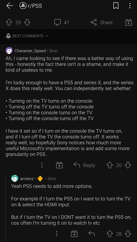

Cowboy_Henk schreef op zaterdag 13 maart 2021 @ 18:04:
Hoe komt het dat de hdmi CEC anders gedraagt op de PS5 tov de Ps4?
Bij de Ps4 was het zo dat als ik de ps4 aanzet dat de tv aan springt. Logisch en gewenst.
Als ik de Ps4 uitzet dan gaat de tv niet uit. Logisch want ik wil misschien nog gewoon tv zien.
TV uit doen, Ps4 ging dan ook uit. Logisch en wenselijk.
TV aandoen en Ps4 ging nog niet aan. Logisch en wenselijk, ik wil misschien Netflix zien via TV app.
Bij PS5: Ik doe PS5 aan en tv springt aan en gaat naar juiste hdmi kanaal. Ok
Ik doe ps5 uit en tv blijft aan. Ok
Ik doe TV uit en ps5 gaat uit. ok.
Maar ik doe de tv aan en zet ook automatisch de ps5 aan en switcht naar dat kanaal.
Nope dit mag niet!
Het schema wat jij schets bij de PS4 had ik ook met mijn Sony TV. Nu met de PS5 moet ik beide altijd zelf aan of uit zetten. Dus hoe krijg ik het voor elkaar dat ik het weer volgens het schema van de PS4 krijg?

Kalder schreef op dinsdag 16 maart 2021 @ 11:56:
Das wel vreemd, mijn PS5 doet met HDMI-CEC hetzelfde als bij mijn PS4, werkt vlekkeloos op mijn Sony 2015(/16?) 4K TV. Ook mijn AV-receiver werkt perfect met CEC, gaat aan als de TV aan gaat, gaat uit wanneer de TV uit gaat.
Als mijn TV en PS5 uit staan en ik zet PS5 aan gaat de TV ook aan en op de juiste source.
Het enige waar ik soms last van heb is als hij uit rest mode komt dat HDR niet goed werkt, krijg dan zo'n grijze waas over het beeld, meestal op te lossen door even HDR uit en weer aan te zetten in het menu van PS5.
Bij mij werkt het ook zo maar mijn vrouw vind het irritant en ik snap haar. Als de tv aangaat dan gaat de ps5 aan. Maar stel ze wil gewoon Netflix via TV app kijken, dan springt ineens de ps5 aan ook en gaat het naar dat kanaal.
Bij Ps4 was dat niet zo.

  • Cowboy_Henk
  • Laatst online: 21:55
Ridicuul schreef op dinsdag 16 maart 2021 @ 12:43:
Dit gebeurt ook bij mij. Nooit last van gehad bij de PS4, maar heb nu de CEC-functie maar uitgeschakeld. Ik wil helemaal niet dat de PS5 inschakelt wanneer ik tv ga kijken. Bijzonder dat dit niet gewoon in te stellen valt. Had wel wat meer verwacht van de techniek anno 2021.
We zijn zeker niet de enige, zie reddit https://www.reddit.com/r/...s/jtmim6/hdmi_device_link
En blijkbaar heeft Xbox Series X dit beter voor elkaar

  • Cowboy_Henk
Twixie schreef op dinsdag 16 maart 2021 @ 12:56:
Nochtans wil je zeker niet al die combinaties. Ik weet niet of het opgelegd wordt door HDMI, maar normaal is het bij CEC : TV uit -> device uit, device aan -> TV aan. Je wil bvb niet dat als je je TV aanzet om naar Netflix te kijken, ook je device aan gaat.
Nee inderdaad zo zou het moeten zijn maar bij mij gebeurt het laatste wel.
Hoe kan ik dit probleem rapporteren aan Sony?
