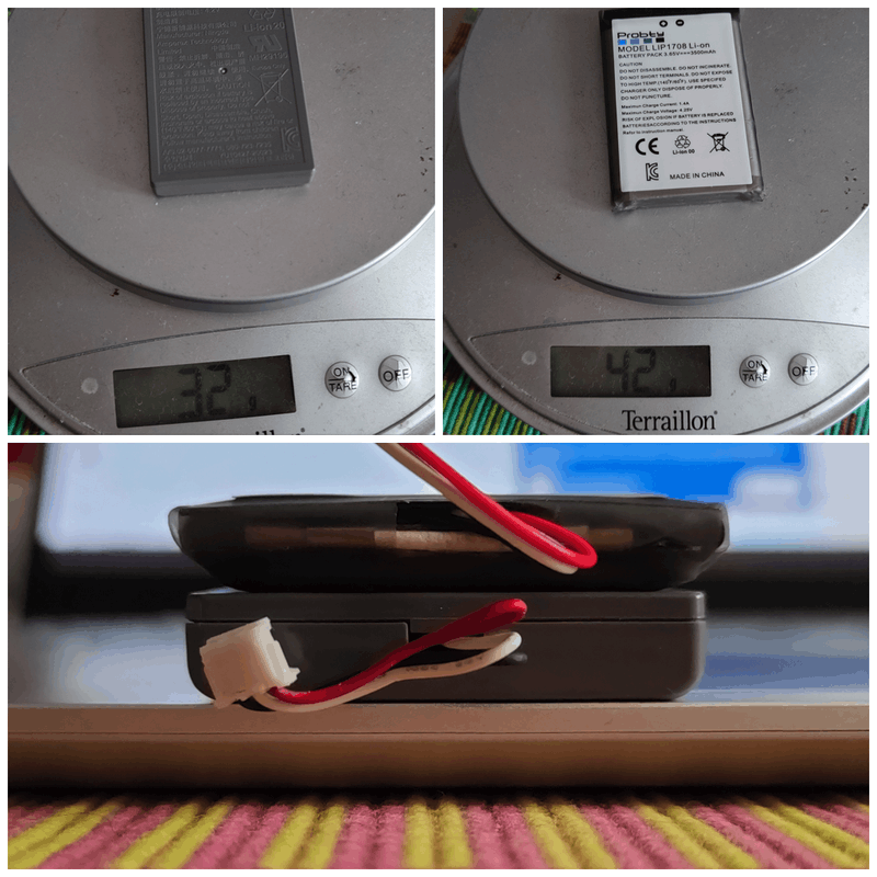

Runaque schreef op maandag 17 juli 2023 @ 11:33:
Het is al een tijdje dat mijn Scuf Reflex last heeft van een korte batterijduur en het zou doodzonde zijn om dat ding al te vervangen met een nieuwe als ik het probleem zelf kan oplossen door de batterij zelf te vervangen (garantie is toch afgelopen).
Dus wat research gedaan en blijkt dat Probty een batterij voor de PS5 controller in hun gamma heeft dat ruim dubbel zoveel capaciteit heeft dan de originele van Sony.
De Scuf controller uit elkaar halen is niet zo straight forward als een originele doordat de paddles op de onderkant stevig vast zitten, maar eens deze eruit zijn, gaat het gewoon vanzelf alsof het een doodgewone PS5 controller is.
De originele batterij van Sony is een 1560mAh en de Probty een met 3500mAh.
De PCB die over de houder hangt waar de batterij huist is door Scuf daar ingebouwd om de paddles op de onderkant in een profiel te kunnen programmeren.
De Probty batterij schuift netjes in de plaats waar die van Sony oorspronkelijk zat en de connector insteken is misschien nog het gemakkelijkste van heel deze herstelling.
Alles netjes terug in elkaar gestoken en de oude batterij gaan we even opzij houden als reserve.
Batterij laad netjes op, dus laten we deze lekker doen om straks nog eens een kaske te kunnen leggen.
Al bij al viel het geheel goed mee en de batterij zelf vervangen koste me 11,41€ voor de batterij en een half uurtje rustig demonteren en terug samenbouwen.

Nyarlathotep schreef op dinsdag 18 juli 2023 @ 10:42:
Verdubbelde capaciteit? Een Chinese batterij voor 11 euro... Dat gaat er bij mij niet in. Ik geloof echt niet dat die accu met dezelfde afmetingen dubbel zo veel capaciteit heeft. Zeker voor die prijs...
Wel, om te beginnen heeft die van Sony een plastic behuizing die niets doet terwijl die van "11 euro" afgetaped is, daarboven is er een verschil in gewicht en is de vervangende batterij een klein beetje groter.
Ik zeg niet dat je me hoeft te geloven, maar ik koop heus geen nieuwe controller van 230€ of een herstelling laten doen die misschien net zo duur is als een halve nieuwe (gewone controller).
Foto'tje om de verschillen aan te tonen, uit veiligheid ga ik die van Sony niet open prutsen om hem zonder die plastic case te wegen, maar ik kan me er wel bij voorstellen dat de batterij erin een stuk kleiner is omdat deze op zes kanten een behuizing heeft die me de totale grootte bepalen.
Afbeeldingslocatie: https://tweakers.net/i/t7Lbs6_G4zUaqacmgh-EJWctnmI=/800x/filters:strip_exif()/f/image/DMnC42iu6na0FESLzTqjD1RN.png?f=fotoalbum_large
Ik heb wel vastgesteld dat het opladen van de "grotere batterij" ook gewoon dubbel zo lang duurt, maar daar lig ik niet van wakker, want dat gebeurt toch als ik met andere zaken bezig ben.
Ik hoef me ook niet te verdedigen wat deze "mod" betreft, ik geef gewoon een ongelooflijk goede tip mee voor anderen dat je uiteindelijk geen 70€ voor een nieuwe controller hoeft uit te geven als je batterij nog maar enkele uren meegaat. Doe ermee wat je wil! :+

Runaque schreef op woensdag 19 juli 2023 @ 11:07:
Ik had de mijne via AliExpress gekocht specifiek voor dat merk omdat ik ook batterijen heb gekocht van dat merk voor enkele fototoestellen en ik ben er best tevreden over. Ok, het ziet er cheapo uit, maar kwa ratings komt dat merk best goed voor de dag.
Als je niet perce hetzelfde merk wil, maar je wil het sneller hebben, dan vind je ook vervangende batterijen op Amazon.nl en daar betaal je helaas ook ietsje meer, maar als je echt gerust wil zijn, die van Paxo heeft 5 jaar garantie.
Had wel gezien dat de 3500 niet gehaald wordt maar het eerder rond de 2500-2600 lag?
Zelf toevallig niet gemeten denk?
Ik koop er sowieso 2 dus gaan het zien, thanks
