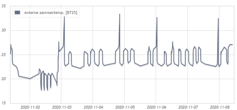

Ik heb geen idee wat er met mijn huis aan de hand is. Vannacht was het goed koud bij ons .
Afbeeldingslocatie: https://tweakers.net/i/J-B7BSXMDMdQZhtG34M_U-idw8A=/800x/filters:strip_exif()/f/image/VRW0O6SyoYkQnTagwj7zpUOg.png?f=fotoalbum_large
De ELGA deed vannacht dit.
Afbeeldingslocatie: https://tweakers.net/i/zG0I3eplwh9glsxPWnNMiGJ5bHk=/800x/filters:strip_exif()/f/image/Kbe1WUBR3hpAreFFr8CKjjM0.png?f=fotoalbum_large
Een hele lange run op minimumvermogen met een Ta van 28 graden. zie onder )

Dus pas bij een buitentemperatuur van 4,3 graden lijkt mijn ELGA op minimumvermogen niet te pendelen.
De enige grote verandering dit jaar is het oplossen van lekkage in de voorgevel. We hebben in februari de lekdorpels voor vervangen. In de cijfers van februari zie ik het nog niet maar vanaf maart gaat de benodigde warmte ( laatste kolom ) gigantisch naar beneden. Die laatste kolom is de opwek van de ELGA genormaliseerd t.o.v. het jaar ervoor wat betreft graaddagen.
Afbeeldingslocatie: https://tweakers.net/i/ANCIZzFvObHYK4CSf2vvZJ5B1BQ=/800x/filters:strip_exif()/f/image/0Zr51h4QvApzAOMca3SV1GQ9.png?f=fotoalbum_large

Het rare blijft dat de ACE zich niet aan de stooklijn houdt.
Afbeeldingslocatie: https://tweakers.net/i/rhLxW3AlCBXv8RS8V7CqXsEyplg=/800x/filters:strip_exif()/f/image/oqaBaUrRMQdFFKzX4vXlhNEu.png?f=fotoalbum_large
hij pruttelt veel lager dan de te verwachten stooklijn.

Ik zou een bepaalde stooklijn verwachten bij een bepaalde buitentemperatuur met voetpunt en helling. Die lag vanochtend op 36 graden. De ELGA besluit zelf om maximaal 28 graden aanvoer te sturen. Dit resultaat voor het eerst in een hele lang run bij 4.3 graden buiten.
Maar waarom negeert de warmtepomp alle instellingen?
Overigens; De ELGA heeft het huis prima warm gehouden afgelopen nacht. En ik snap eerlijk gezegd niet dat ik met maar 2 tot 2.5kW warmte het huis in ik mijn gehele huis warm kan houden. Het lijkt wel als of mijn huis ineens een stuk minder warmte verliest.

format5 schreef op woensdag 4 november 2020 @ 23:12:
Bij mij is nu de 11e run van vandaag bezig. Ik verwacht dat het daar vandaag ook bij blijft.
Maar nu vraag ik me af, ik zie hier bij sommige runs van ruim 3 uur voorbij komen.
Zou ik nu meer met de instellingen bezig moeten gaan? Of is 11 runs op een dag als vandaag acceptabel?
Ik verwacht dat een deel van de hoeveelheid runs ook komt hoe Nibe werkt, maar deze verwachting kan ook door gebrek aan kennis komen, vandaar dat ik jullie mening/advies vraag.
Wat ik tot nu toe gezien heb; neem dit moment als voorbeeld.
Tcalc is 31 graden, Ta is 34 graden Tr is 30 graden, compressor draait op 45Hz (25 is de minimum) en de laadpomp draait op 100%.
De run begon met Ta en Tr op 27,6 graden en 50Hz met een Tcalc van 31 graden
Als de compress op een lagere frequentie draaide zou het dichter bij Tcalc kunnen draaien en zo dus een langere run. Echter, heb ik het idee dat de besturing zo snel als mogelijk de negatieve graadminuten naar 0 wil brengen om zo de run te beeindigen en weer te gaan wachten op een nieuwe opdracht (verwarmen/koelen/SSW. Weet iemand of dat inderdaad zo is bij Nibe?
Ik kan helaas erg weinig terug vinden over wat voor manier het systeem regelt.
Ter info, alle warmte afgifte gaat via vloerverwarming (220m2 10cm h.o.h.) en bijna alles is op de gewenste temperatuur (afhankelijk van de ruimte tussen de 18 en 22 graden)., de woonkamer (80m2) zou misschien nog 0,5 graad hoger mogen, maar dat is voor mij niet nodig. Systeem draait 100% WAR en heeft vandaag een verbuik gehad van bijna 19KWh
Je hebt veel runs, is niet nodig. Ik heb me echter niet verdiept in jouw set up, ea kan afhankelijk zijn van of je een buffervat ertussen hebt zitten of niet en warmteverlieskarakteristieken van jouw huis.
Je moet je bij een F2120 niet blindstaren op Tcalc, dat is helemaal niet relevant. Een F2120 regelt op dT, tussen 4 en 7 graden, primair de 4 graden, wordt meer naarmate het kouder wordt (dT 7 vanaf pak hem beet -5 buiten). Dus jouw dT is prima en dT drijft de tijd die benodigd is om naar 0 graadminuten te gaan. Er zijn instellingen in de F2120 waarmee je kunt ingeven in hoeverre Ta kan afwijken van Tcalc, compressorfrequentie bij bepaalde buitentemps, snelheid laadpomp, etc, etc, etc. Tweakability is hoog, hoger dan bij de Mitsu's en Pana's. Het zijn wel 6-8 instellingen die je in samenhang moet beoordelen, dat maakt het minder straightforward.
Als je runs wil verminderen kun je primair beginnen met stooklijn en graadminuten. Een stooklijn van 5 is niet nodig in NL klimaat (ik draai volgens mij op stooklijn 2) en graadminuten kun je variëren (ik heb hem op -200 staan). Hiermee kun je het aantal runs sterk beïnvloeden al naar gelang impact op gewenste comfort.
Je hebt verder geen dure thermostaatkastjes nodig, is overkill bij een beetje geïsoleerd huis met vv. In combinatie met SMO instellingen kun je de binnensensor gebruiken als een pseudothermostaat.
4-5 runs per dag is prima mogelijk, maar dus afhankelijk van aantal factoren (dit is met een binnentemp instelling van 23 graden overdag en 21,5 's nachts).
