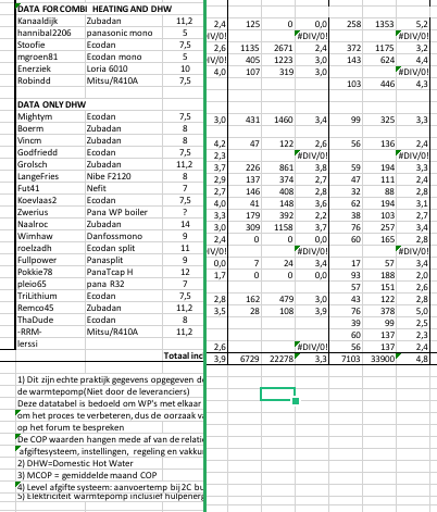

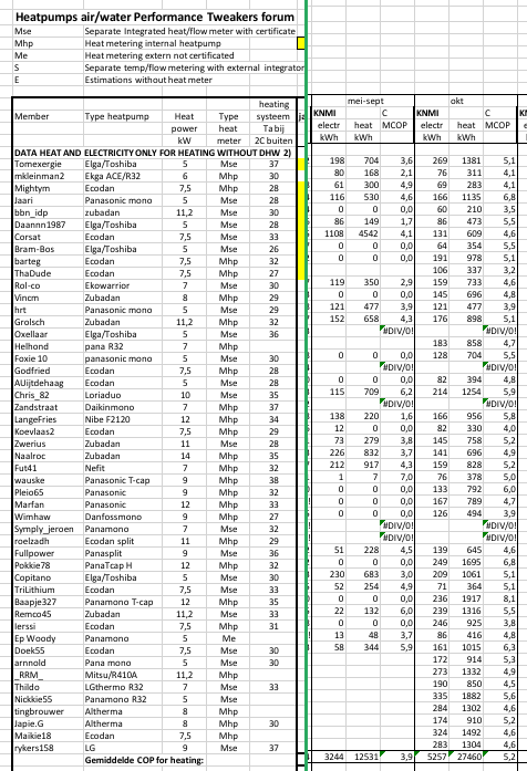

Als ik de tabel zo bekijk kom ik weer op een heel oud stokpaardje van mij.
Hoe kan een panasonic warmtepomp in 3 maanden tijd nou maar 1 kWh aan elektrische energie gebruiken?
In de zomermaanden wordt het energiegebruik bepaald door het standby gebruik.
Als ik 1kWh terugreken kom ik op een vermogen van 0,4Watt als standby gebruik. Dat lijkt mij niet reëel.
Ik snap nu wel waarom de COP van de Panasonic warmtepompen relatief hoog is, of die dingen hebben geen standby gebruik, of dat wordt niet meegenomen in de meting.
Mijn schoonvader heeft 3 panasonic warmtepompen staan, daar meet ik een standby vermogen van 11 Watt..
Die 0 en 1 heb ik ingevoerd omdat deze deelnemers niet met informatie kwamen. Dan maar op "0" zetten want belangrijk is deze periode niet. Hebben ze toch informatie en is deze significant, dan hoor ik het wel.
De 1 is ingevoerd om delen door "0" de toevoorkomen. Ik had ook 0,000001 kunnen invoeren. Maar 1 kWh in in ons geval een te verwaarlozen energie hoeveelheid over de 5 maanden. Bij 11W stand-by zou dat 40 kWh zijn.

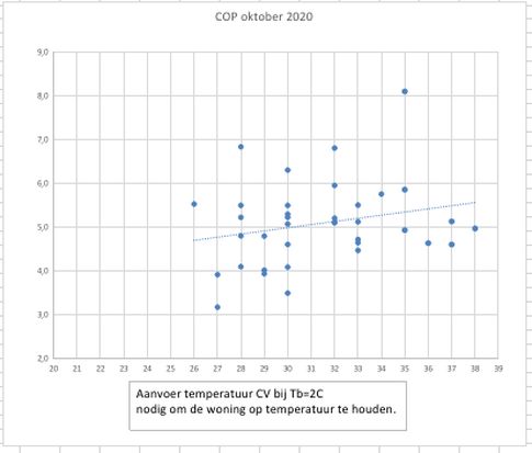

Definitieve monitoring Oktober 2020
Een heerlijk complete lijst.
Uit onderstaande grafiek blijkt dat er dit keer geen verband is tussen het temperatuur niveau van het verwarmingssysteem (T2=xC) en de COP. De trendlijn loopt zelfs omhoog. Wat is de oorzaak?
Afbeeldingslocatie: https://tweakers.net/i/H4n5HSpxcPzdVBs4Dy_EBagYx2c=/full-fit-in/4000x4000/filters:no_upscale():fill(white):strip_exif()/f/image/3ryW8PtDEq24D0JZ0gTdEk71.png?f=user_largeAfbeeldingslocatie: https://tweakers.net/i/dW70_wiScLlK8u9nIUTEv8hGefI=/full-fit-in/4000x4000/filters:no_upscale():fill(white):strip_exif()/f/image/ubG0wzdvXa8PvpXu0MZYU1XK.png?f=user_largeAfbeeldingslocatie: https://tweakers.net/i/U3p5zVNF9hJtihP6YU7YaCOglBo=/full-fit-in/4000x4000/filters:no_upscale():fill(white):strip_exif()/f/image/AkaiTw6doVzRMjg0HuYiijwn.png?f=user_large
  • Tomexergie
  • Registratie: Maart 2014
  • Laatst online: 29-10 09:52
Er was een stukje weggevallen (T2=x), nogmaals
Afbeeldingslocatie: https://tweakers.net/i/W3AY3ePXpgsfdfjWJNQjLIcGN8c=/full-fit-in/4000x4000/filters:no_upscale():fill(white):strip_exif()/f/image/rd4BezZOFzrqprzD4vlKMFgJ.png?f=user_large
  • B-lex
  • Laatst online: 15:04
Tomexergie schreef op vrijdag 6 november 2020 @ 05:28:
Tweedehands kamstrups die nodig weer eens geijkt moeten worden? :+ ;)
  • mightym
  • Laatst online: 01-11 07:42
Kan je eens een grafiekje maken van de COP uitgezet tegen opgenomen energie? Met de lage warmtevraag in oktober is de wijze waarop de standby verliezen worden verrekend een grote factor in de weergegeven COP.
Wat dat betreft zijn de COP's van SWW wellicht beter te vergelijken. De standby verliezen zitten volledig in het CV verbruik.
Een heerlijk complete lijst.[...]
Hartelijk dank Tom voor alle tijd en moeite: top!
Voor diegene die zich afvraagt hoe ik aan zo'n mooie COP (5,0) kom voor SWW...mijn gegevens zijn niet goed in het spreadsheet gekomen. De juiste waarden zijn 39 kWh en 134 kWh wat een COP geeft van 3,41.
Heb uiteraard Tom al ingeseind.
Tomexergie schreef op donderdag 5 november 2020 @ 21:50:
Probleem van het delen door nul kan je oplossen met de volgende formule:
voorbeeld: AJ20/AI20 moet worden ALS.FOUT(AJ20/AI20;"-")
Uiteraard kan je i.p.v. "-" ook een ander waarde, woord of verwijzing invullen.

Leuke info die lijst inderdaad! Zie wel meer bizar hoge cops. Hoe dan🤪

Japie.G schreef op vrijdag 6 november 2020 @ 19:57:
Daar ben ik ook benieuwd naar..
Maar wat je ziet is dat het veelal Panasonics zijn, en de meest gekke COP's die er tussen staan zijn ook gemarkeerd met Mhp, dus geen externe meeting.
Zei er pas niet iemand dat interne meting bij pana's de pomp en standby niet meegerekend wordt? :+
Die uitschieters doen de grafiek ook niet ten goede.
Daarnaast mbt de grafiek is die uitgezet tegen 2graden setting, al was oktober niet heel koud en zegt dat wellicht die maand maar weinig. De stooklijn daar boven kan weer redelijk wat verschillen tussen de mensen toch?

Remco45 schreef op vrijdag 6 november 2020 @ 17:20:
Ik wilde je al berichten voor tips over die COP :P
