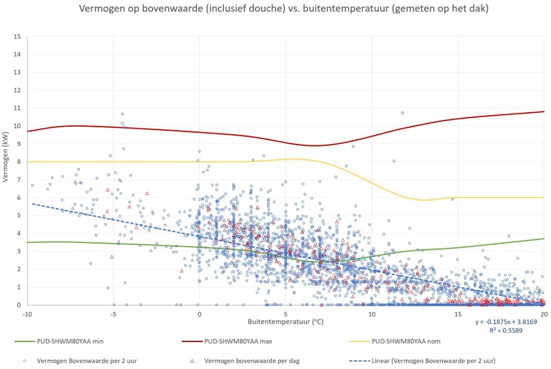

Ik merk wel dat ik, gemeten over het hele seizoen, maar zelden langere tijd meer vermogen nodig heb.
Mijn gasverbruik is 1500 m3 per jaar, waarvan +/- 180 m3 voor warm water (0,5 m3 per dag nu de verwarming al een paar maanden uit staat). Dus zeg 1300 m3 voor verwarmen. Dat betekent 1320 * 8 /1650 = 7 kW zou voldoende moeten zijn voor verwarmen en voor WW komt daar dan bij.
Mijn metingen laten zien dat ik tijdens de strenge vorst dit jaar bij lagere buitentemperaturen gemiddelden haal van 8 kW continu gedurende 2 uur (gemeten op de gasmeter, gemiddelde buitentemperatuur tussen -10 en -5), dus dat kan wel kloppen. Per dag is het maximum 6.4 kW continu (ook dat klopt precies met 1320*8/1650). De gemiddelde temperatuur was die dag -6.
Echter, heel veel meetpunten zitten ruim onder de 3 kW continu gedurende 2 uur. Dus een WP die een ondergrens heeft van 3 of 4 kW gaat dan staan pendelen.
Afbeeldingslocatie: https://tweakers.net/i/FGPtzArrBzZYMZJvYCSZAunLp6w=/800x/filters:strip_icc():strip_exif()/f/image/Vpj217mFuBIU27E3z1s5uVfP.jpg?f=fotoalbum_large
De groene, rode en gele lijn zijn respectievelijk het minimale vermogen, het maximale vermogen en het nominale vermogen van de Mitsubishi PUD-SHWM80YAA. De blauwe rondjes zijn continue vermogens per 2 uur, de rode driehoekjes per dag. Mijn CV stookt met een Ta van ongeveer 35 graden en een Tr van ongeveer 27.
Hier zie je mooi het probleem van een WP. Naarmate het warmer wordt gaat de modulatie-ondergrens omhoog, maar je wilt eigenlijk dat ie omlaag gaat. In het ideale geval zitten alle blauwe rondjes op de gele lijn. Pendelen gebeurt zodra een blauw rondje onder de groene lijn komt en een blauw rondje boven de rode lijn betekent dat er te weinig vermogen is om aan de vraag te voldoen in die twee uur.
Dat laatste is niet heel erg als dat incidenteel is, want dat betekent in dit geval dat er waarschijnlijk gedurende langere tijd warmwatervraag was en dat vangt een boilervat op. Waar ik me meer zorgen over maak is het stukje rechts-onder. Dat is pendelgedrag.
Pak je nu het zelfde plaatje, maar dan voor een Vaillant monoblock VWL75/6 krijg je dit:

Dit zit dus onder de 5 graden buitentemperatuur netjes op zijn nominale vermogen (en dus optimale COP), maar zodra het warmer wordt, is deze weer te ruim bemeten.
Mijns inziens zou dus juist in mijn geval een cascade van twee units veel verstandiger zijn. Maar goed, eerst maar even afwachten wat het komende stookseizoen me nog meer aan data brengt.

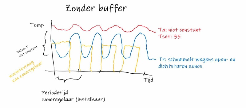

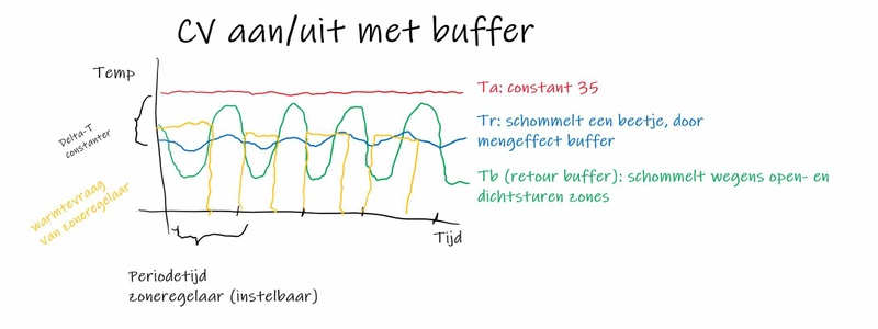

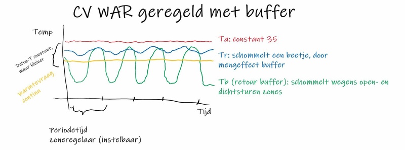

Geen enkel deel van de vloer staat altijd open. In totaal ligt er zo'n 190 m2 vloerverwarming, verdeeld over 17 groepen ingedeeld in 8 zones. Geen enkele zone staat altijd open. Twee zoneregelaars (in master- slaveopstelling) sturen de 8 zones onafhankelijk van elkaar open en dicht. De kleinste zone is de badkamer, dat is maar een paar m2 vloerverwarming, de grootste zone is de woonkamer/keuken, dat is een zone van 75 m2.
De huidige situatie is als volgt:
Afbeeldingslocatie: https://tweakers.net/i/KUsSAHj-Gj4uxDvVvJ1802Fuw8I=/800x/filters:strip_icc():strip_exif()/f/image/K758VTdNFSnQ3fLvHkaoZVwU.jpg?f=fotoalbum_large
De CV ketel staat ingesteld op een Ta van 35 graden (onafhankelijk ban de buitentemperatuur). Het primaire circuit gaat vanuit de ketel naar beide verdelers en die komen retour in een buffer van 50 liter. De buffer gaat terug naar de ketel.
In principe zouden de thermostaten onafhankelijk van de ketel (en zelfs onafhankelijk van elkaar) kunnen werken, zolang de ketel het water op 35 graden houdt is het goed (dat kan ook een WAR regeling zijn, maar bij een gasgestookte CV is een stooklijn die op minder dan 35 graden uitkomt heel lastig vol te houden).
Deze opstelling stookt op gas enorm efficiënt (met een Tr van 27 graden en dus rookgassen die enorm ver gekoeld worden haal je echt de maximale efficiëntie uit het gas). De buffer zit er puur in omdat bij het open sturen van alleen de kleinste groep (badkamer) de ketel anders zijn warmte niet kwijt kan (afgifte over de vloer daar is ongeveer 1 kW) en gaat pendelen. Die buffer vangt dat pendelen op in combinatie met de tijdsgestuurde modulatie van de zoneregelaars.
Bij vervanging door een WP zou de WP WAR gestookt worden en in principe het primaire circuit en de buffer constant warm houden. De stooklijn zal bij -10 op 35 graden uitkomen, maar bij 20 graden waarschijnlijk niet warmer dan 25 graden hoeven zijn. Voor een WP is dat gunstig.

PentaClover schreef op maandag 6 september 2021 @ 16:38:
Ik heb wat plaatjes gemaakt van de eerste 3 weken van Januari 1985, wat 4 verschillende WPs zouden doen met mijn huis en mijn afgifte systeem op basis van geinterpoleerde KNMI weerdata.
Mitsubishi PUHZ-SW75YAA
Mitsubishi PUHZ-SW100YAA
Vaillant 75/5
Vaillant 105/5
Ik heb de Vaillant's in backup vermogen begrenst (75/5 op 3.7 kW en 105/5 op 3.9 kW) aangezien ik dat ook zou doen om nog wat stroom over te houden voor andere dingen dan verwarmen. De Mitsubishi's hebben 2 kW backup vermogen.
De Vaillants kunnen hun backup vermogen in meerdere discrete stappen schakelen, de mitsubishi is aan of uit.
Ik heb toegevoegd dat er ook de binnen temperatuurs invloed in mijn huis wordt uitgerekend bij een vermogens tekort en zodra er WP capaciteit is bij het inhalen daarvan.(De meest rechtse as in de grafieken)
Zowel de Mitsubishi PUHZ-SW100YAA als de Vaillant 75/5 voldoen bijna aan een maximum temperatuurdaling van ~0.5oC en de Vaillant 105/5 zeker, de PUHZ-SW75YAA zal dan een beetje een drama worden.
Volgende plaatje bevat voor de WPs de samenvatting van 40 jaar simulatie van 1980-2020 voor mijn huis,
de Vaillant 105/5 lijkt een goede keuze, maar betekend wel dat ik bij buiten temperatuur boven de ~1oC zodra er geen defrosts meer zijn in blokken zal moeten verwarmen aangezien mijn benodigd vermogen lager is dan het minimum vermogen van de WP, bij de Mitsubishi's ligt dat punt bij een hogere buiten temperatuur.
Disclaimer: Zowel de temperatuurs data als de COP/Vermogens gebruikt in de berekeningen zijn op basis van interpolatie van beschikbare gegevens tot stand gekomen en zullen een kleine fout marge bevatten, de vermogens curves zijn bepaald met het vermogensverlies van mijn huis en de daarbij behorende stooklijn, dit is voor elk huis anders!

Mooie theoretische plaatjes. Door zonkracht, windkracht en windrichting (drie factoren die bij mij iig zeer veel invloed hebben op het afkoelen van mijn woning) niet mee te nemen heb je hier alleen niet bijster veel aan om tot je 100% benadering voor je keuze te komen. Lekker blijven rekeken, maar ik zou gewoon de gok wagen. Als de ijstijd komt valt het stroomnet toch uit :+

ArjoK schreef op maandag 6 september 2021 @ 21:35:
Bij mijn huis is vooral zonne instraling een grote invloed en die neem ik ook mee in de berekening hoewel ik me daar wel wat te makkelijk van af gemaakt heb. Ik verdeel de invloed op basis van de KNMI dag instraling over de totale 24 uur, om nauwkeuriger te zijn zou ik de theoretische instraling per minuut moeten uitrekenen en dan de gemeten dag instraling per ratio over de werkelijk zonne uren verdelen, ik had nog geen tijd om dat netjes te doen.
In de Dec/Jan maanden waar je typisch het maximaal vermogen nodig hebt is de bijdrage van de zonne instraling wel minimaal dus vandaar dat ik dat niet boven op het lijstje heb staan.
Ik zie nu wel, nadat ik door je opmerking nog even in de bijdragen voor die maanden kijk, dat in de KNMI data voor mijn weerstation pas voor een volledig jaar zon instralings data is sinds 1993, dus daar moet ik voor de eerdere jaren nog wel voor corrigeren, er zijn nog 2 KNMI stations op soortgelijke afstand, ietsjes verder, ik zal van de week eens kijken of daar voor de eerdere jaren zonne instraling beschikbaar is, dan kunnen we meteen zien wat het verschil is als voor de jaren t/m 1992 ook instralings correctie gedaan wordt.

PentaClover schreef op maandag 6 september 2021 @ 23:38:
Voor het bepalen van het benodigde vermogen van je WP moet je zoninstralingen helemaal niet meenemen in je berekening.
Je wilt de "worst-case-scenario" berekenen, ('s nachts, -10 buiten, windkracht 8, regen, hagel, sneeuw niemand in huis, alle apparatuur uit), want dat bepaald namelijk het benodigde vermogen om je huis warm te houden/krijgen.

Als ik het goed begrijp is het belangrijkste verschil tussen een CV ketel en een WAR regeling dat de eerste het liefst een zo groot mogelijke delta-T heeft en de laatste een zo klein mogelijke delta-T. Voor beide geldt dat de retourtemperatuur zo constant mogelijk moet zijn voor de meest zuinige/efficiente werking.
Bij mijn systeem, zonder buffer, zag het temperatuurverloop er zo uit.
Afbeeldingslocatie: https://tweakers.net/i/wj6NFm8NWI3_BNV1zGON0O2FNGY=/800x/filters:strip_icc():strip_exif()/f/image/2Pb4fOwv4tGgaNnCjI9qrSRC.jpg?f=fotoalbum_large
Dit is ongunstig voor de CV ketel, want de retourtemperatuur schommelt enorm en de aanvoertemperatuur was daarom niet altijd even constant. Dat die aanvoertemperatuur niet constant was had weer tot gevolg dat de temperatuur die de vloer in gaat niet contant was, etc. Het minimale verschil tussen retour en aanvoer is een functie van de pompsnelheid en het minimale vermogen. In mijn geval staat de pomp vrij hoog (hogere snelheid in het primaire circuit).
Met buffer, zoals het nu aangelegd is zie je een ander plaatje:
Afbeeldingslocatie: https://tweakers.net/i/2ugeTwRuw_kZRN3qP7pCnVP7Ono=/800x/filters:strip_icc():strip_exif()/f/image/PEbfVcuvlX8evfhhH6ERp2Iu.jpg?f=fotoalbum_large
De Ta is nu vrijwel constant en de Tr bij de ketel ook redelijk constant omdat de buffer dat opvangt. De ketel werkt niet op WAR, want dat zou het water in de buffer onnodig opwarmen. De ketel brandt dus alleen als er vraag is vanuit tenminste 1 zone.
Bij een WP moet, als ik het goed heb, de Tr zo hoog mogelijk zijn, dus zou een WAR regeling wel toegepast kunnen worden, als volgt:
Afbeeldingslocatie: https://tweakers.net/i/nA1FA_M2ZIOlg-euxGXqhVdzSY4=/800x/filters:strip_icc():strip_exif()/f/image/EuYfG6nBLfSKb6DAe90wM8sy.jpg?f=fotoalbum_large
De Tr ligt hier hoger, omdat er continu warmte in het systeem gepompt wordt. Het 'pendelen' waar het hier steeds over gaat krijg je zodra de Tr en Ta te dicht bij elkaar komen. De pompsnelheid in het primaire circuit moet zo hoog mogelijk zonder bijgeluiden om zo een zo klein mogelijke delta-T mogelijk te maken voordat er gependeld wordt.
Of sla ik de plank nu helemaal mis?

Nee, dat wil je niet, je wilt WAR draaien MET naregeling, anders gaat het met een Mitsu niet goed.
Als jij de Mitsu continu WAR laat draaien zonder dat je ingrijpt met een thermostaat krijg je gigantisch pendel gedrag.
Dan moet je wel een "normale" thermostaat hebben, die niet in blokken van 20 minuten gaat verwarmen.
Honeywell thermostaten willen nog al eens een eigen "willetje" hebben, en dat wil je niet met een Mitsu.
Is er warmtevraag > WP aan (op WAR)
Is er geen warmtevraag > WP uit

Grolsch schreef op dinsdag 7 september 2021 @ 09:59:
De keuze voor Mitsubishi is helemaal niet genomen hoor, het was maar een voorbeeld.
Maar dan moet je dus een primaire ruimte hebben en is de rest van het huis daar ondergeschikt aan. Zo'n normale thermostaat creëert dan vraag op basis van hysterese, maar alleen in die referentieruimte. De rest van het huis wordt daar dan ondergeschikt aan.
Of andere zoneregelaars en thermostaten van een ander merk wellicht, of de buffer inzetten als parallelbuffer met een losse pomp, maar dan is 50 liter weer aan de kleine kant.
Je hebt het over secundaire motoren, wat bedoel je daarmee? De secundaire pompen :?
Pompen inderdaad, heb het aangepast.
[ Voor 7% gewijzigd door Blihi op 07-09-2021 10:45 ]
Blihi schreef op dinsdag 7 september 2021 @ 09:10:
De secundaire motoren pompen kunnen sowieso niet geschakeld worden door de warmtepomp (geen bedrading voorhanden of mogelijkheid die te leggen), maar worden nu door de zoneregelaars geschakeld, maar ik begrijp je punt.
Ik snap je verhaal over secundaire pompen niet. Begrijp ik het goed dat jij nog pompen op de verdelers hebt zitten? Maar dat is helemaal geen gewenste situatie bij een warmtepomp!
Bij een warmtepomp is het heel simpel: Je kunt werken met alleen de waterpomp in de binnenunit als je geen naregeling hebt, of een alleen een simpele naregeling waarbij er altijd voldoende groepen open staan en je dus geen hydraulische scheiding (buffer) nodig hebt.
Alleen bij een wat uitgebreidere naregeling mét hydraulische scheiding heb je één secundaire pomp (direct na je buffervat) nodig.
In welke situatie je meerdere secundaire pompen nodig zou hebben is mij een raadsel. Volgens mij maak je dan je installatie veel te complex.
  • Blihi
  • Registratie: Juni 2018
  • Laatst online: 16-10 08:45
Zie plaatje hierboven. Ik heb nog gewoon een CV, geen WP. CV is aangelegd door een prutser tijdens de nieuwbouw (mooiste wapenfeit: 24 volt zonemotoren toepassen op een 230 volt zoneregelaar) en later aangepast met behulp van tweakers en een andere installateur.
Er zijn door de installateur LTV mengverdelers toegepast met eigen pomp (om precies te zijn deze). Ik weet dat dat niet ideaal is bij een WP, maar zo is het aangelegd. De leidingdiameter van de CV naar de verste verdeler is 25mm kunststof (Rehau) en dat is aan de krappe kant om rechtstreeks vanuit een WP de 9 vloerlussen te voeden.
De twee verdelers (met ieder een eigen pomp en eigen zoneregelaar) hangen op verschillende verdiepingen. Vandaar ook dat het standaard open zetten van 1 zone automatisch betekent dat de pomp op die verdeler continu moet draaien (anders staat die zone alleen open als er vraag is op die verdeler en niet als er vraag is op de andere verdeler)
Natuurlijk kun je alles gaan vervangen, dus nieuwe verdelers, nieuwe zoneregelaars, etc, maar dan wordt het een heel duur grapje.
Ik stook momenteel al met een Ta van 35 graden, dus wat dat betreft is het handhaven van de verdelers geen probleem. Daarnaast is het circuit nu zo aangelegd dat er eigenlijk sprake is van drie hydraulisch gescheiden circuits:
Het primaire circuit gaat van de ketel naar de bovenste balk van de verdelers, terug via de buffer naar de ketel. De pompsnelheid is daarin vrij hoog (maximale wat de CV ketel kan leveren zonder bijgeluiden). Die pompsnelheid is delta-T gestuurd, dus als het retourwater kouder terug komt gaat de pomp wat harder werken (en de ketel ook meer stoken om Ta te halen).
De twee secundaire circuits gaan vanuit de bovenste balken in de verdelers, via de vloeren, terug de verdeler in. Zij tappen effectief dus 35 graden water af van het primaire circuit en mengen dit bij tot een temperatuur die de vloer in gaat. De vloer in is het water zo'n 27 a 30 graden gemiddeld beneden en zo'n 33 a 34 graden boven. Dat komt omdat boven de badkamer zit. Dat is een relatief kleine groep met dus weinig bijmenging van het retourwater. Deze pompen zijn delta-P gestuurd, dus bij meer zones die open sturen gaan de pompen sneller draaien om zo een constante flow over de vloerlussen te garanderen, onafhankelijk van het aantal opengestuurde zones.
De bypass zit er alleen in voor het geval dat het water dat de vloer in gaat boven de 45 graden komt. Dat kan nooit gebeuren als de Ta onder de 35 blijft, maar eventueel wel bij een ketelstoring.
Dat werkt uitstekend en dus op lage temperatuur. De ketel kan terug moduleren tot 4 kW (nou ja, volgens het boekje, maar daar is nog een issue met de software). Pendelen doet de ketel nauwelijks nog (maar dat gaan we het komende stookseizoen in meer detail bijhouden, want ik heb nu meer sensoren dan een jaar geleden).
In principe zou ik de ketel zo 1 op 1 om kunnen wisselen voor een warmtepomp. Ook de aansturing kan blijven zoals hij is, met een aan/uit regeling vanuit de zoneregelaars. Op die regelaars is de minimale aan-tijd voor de ketel niet instelbaar, de periodetijd wel. Die is standaard 12 minuten, maar staat nu op 20 minuten omdat de pompen in de verdelers een maximaal aantal schakelmomenten per dag hebben. Ga je die periodetijd verhogen, zal het aan-signaal langer duren.
Ik meet iedere 30 seconde verschillende temperaturen, aan/uit van de pomp, warmtevraag, ruimtetemperaturen, buitentemperatuur, etc. dus krijg vrij goed inzicht in het gedrag van het systeem over tijd. Die data wordt opgeslagen en bewaard, vandaar ook die grafiekjes.
