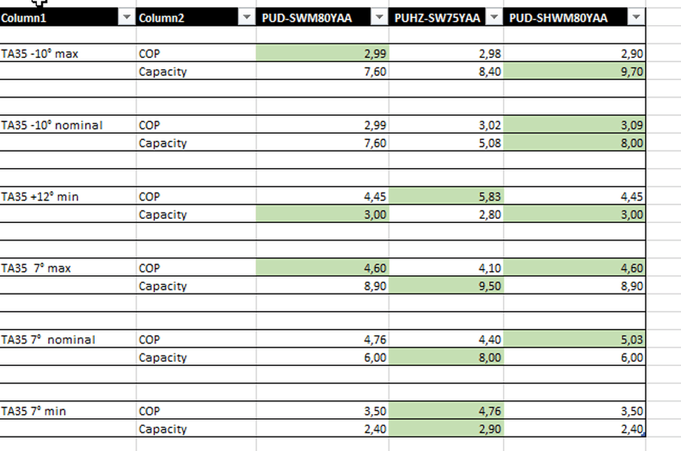

PentaClover schreef op woensdag 25 augustus 2021 @ 23:26:
Als je bij een bepaalde buiten temperatuur 200 Watt extra vermogen nodig hebt boven op wat de WP kan leveren, en dat betekend dan dat er 2 of 3 of 6 kW COP1 stroom wordt ingeschakeld, dan heb je dus flink meer verbruik dan nodig. Niet zo erg als dit sporadisch gebeurd omdat je WP eigenlijk wat aan de grote kant is, maar als hij aan de kleine kant is, dan gaat het met een strenge winter toch wel flink in de papieren lopen.
Als ik wil door rekenen voor mijn huis welke WP het minste stroom zal verbruiken over de jaren heen, dan is het wel belangrijk dit schakel gedrag van het element correct mee te nemen.
En met de verwarmings vraag die mijn huis heeft als het echt koud wordt zit ik eerder aan een 6 kW backup heater te denken dan 2 kW bij een wat "kleinere" WP zoals een SW75YAA.
Als ik een Mitsubishi SW75YAA door reken, zie ik dat het verschil in schakelen met 1 of 2 kW worst case (In 1996) inderdaad slechts 95 kWh is op het totaal jaarverbruik in mijn situatie.
Het verschil tussen stappen van 2 kW, of 6 kW is voor dat zelfde jaar 749 kWh, dus het zou wel erg jammer zijn als de hydrobox niet in staat is om dit automatisch met stappen van 2 kW te kunnen doen bij een 6 kW heater.
En ja een SW100YAA heeft minder vaak zijn backup vermogen nodig, maar verbruikt over de jaren heen wel meer stroom dan een SW75YAA in mijn situatie, dus een WP groot genoeg kiezen hoeft niet perse de beste keuze te zijn.
Dat wordt dan nog een uitermate complexe berekening.
Bij een kleinere WP die constant hoger in vermogen loopt tov een grotere WP zal de COP slechter zijn.
Laten we even bij de Mitsu bodellen blijven.
De SW75YAA - Ta 35 - Tb -10, 8,4KW = COP 2.98
De SW100YAA - Ta 35 - Tb -10, 8,4KW = COP 3.13
Ook zal een kleinere WP meer last hebben van defrosts bij hetzelfde thermische vermogen.

  • PentaClover
  • Registratie: September 2018
  • Laatst online: 11-10 18:08
Grolsch schreef op donderdag 26 augustus 2021 @ 08:41:
Vooral veel rekenwerk, maar daar zijn computers gelukkig goed in :D
In de KNMI data zit een minimum temperatuur en een maximum temperatuur per dag, en ook het tijdstip waarop deze plaatsvinden.
Met de tMax van dag n-1, de tMin en tMax van dag n en de tMin van dag n+1 kan ik een temperatuur verloop interpoleren door dag n, dit doe ik met 1 minuut resolutie.
Met een gefitte COP functie en de min en max input power in combinatie met de stooklijn voor mijn afgifte systeem en mijn warmte verlies kan ik vervolgens de rest uit rekenen.
Hier zit (nog) niet het extra vermogen in voor defrosts, daar heb ik nog niet verder over nagedacht dan dat zolang de WP rond de 0oC nog voldoende vermogen over heeft dit niet een heel onderscheidende factor tussen verschillende WPs zal zijn en de defrosts bij de lagere temperaturen minder worden (Maar misschien is dat niet correct). Verder houd dit ook geen rekening met het feit dat sommige WPs extra vermogen vrij geven bij lage temperaturen, ik ga er vanuit dat het min en max input vermogen van de WP altijd het zelfde is.
Waarom de SW75YAA een lager energie verbruik geeft dan de SW1000YAA in mijn situatie, komt doordat mijn stooklijn redelijk laag en vlak is en bij de wat hogere buiten temperaturen, waar er veel meer van zijn in het jaar dan de lage, geeft dat een betere JaarCOP bij de SW75YAA.

  • Grolsch
  • Laatst online: 16-10 20:06
PentaClover schreef op donderdag 26 augustus 2021 @ 10:20:
Mijn aanname is dat de WP regelt op Ta en als de WP vermogen te kort komt en het element inschakeld dan zal de WP niet meer op max vermogen draaien omdat hij anders een te hoge Ta krijgt, en het element pas uitschakelen als het niet meer nodig is.
Maar misschien dat de verschillende fabrikanten daar iets slimmers doen zoals de WP op max vermogen houden en met tijdsmodulatie en max element vermogen het ontbrekende vermogen toevoegen om de juiste Ta te halen, dat zou natuurlijk prima zijn, ik kan helaas nergens in data boeken iets terug vinden over hoe dit regel gedrag is geimplementeerd.
Wat je keuze ook wordt, het wordt in ieder geval de best overwogen keuze ooit volgens mij :P Je bent er al 2 jaar mee bezig als ik zo terug zoek in de historie :)

  • PentaClover
Grolsch schreef op donderdag 26 augustus 2021 @ 12:32:
PentaClover in "Lucht/Water warmtepomp om mee te verwarmen en koelen #7"
Wil je om onze geheugens op te frissen antwoord geven op onderstaande vragen?
Bouwjaar woning?
Soort woning?
Isolatiegraad woning?
Soort glas?
Soort ventilatie?
m3 woning?
aantal m2 te verwarmen vloeroppervlak?
Afgiftesysteem?
In geval van vloerverwarming, welke h.o.h. afstand, en welke buisdiameter is gebruikt?
Historisch gasverbruik per jaar (indien mogelijk alleen CV gasverbruik opgeven).
Bouwjaar 1995, Vrijstaand huis,
Isolatie ongeveer RC van 2.5
In totaal ongeveer 43 m2 Glas met een U waarde van gemiddeld 1.48
Geen active ventilatie, alleen roosters boven ramen, en veel ramen kunnen open.
1050 m3 Woning, maar de zolder is niet echt dagelijks in gebruik of verwarmd, dus laten we zeggen dat 750m3 wordt verwarmd en de rest is een hele dikke lucht spouw tussen de eerste verdieping en het dak ;)
Boven heb ik 6 radiatoren en de 2 badkamers hebben vloerverwarming, beneden heb ik 7 radiatoren en ook volledig vloerverwarming ~30 cm h.o.h. met 18 mm slangen.
In het stookseizoen 2019-2020 heb ik met de Kamstrup 14087 kWh warmte gemeten in mijn CV en volledig op de CV verwarmd, afgelopen jaar heb ik de Airco's bij de hogere buiten temperaturen gebruikt dus daarvan is het gemeten gasverbruik of de warmte in het CV circuit niet representatief.
Als warmte verlies bij constante binnen temperatuur van ~21oC en bij weinig tot geen zonne warmte (dec/jan) kom ik op :
5.532 kW -0.33454 kW/oC * tbuiten
De Stooklijn waarbij ik het met de huidige afgifte het benodigd verwarmings vermogen kwijt kan is:
Ta = -5.0/12.0 * tbuiten + 30.0
Omdat de radiatoren boven niet al te veel doen in afgifte bij de lage temperaturenen die ik gebruikt heb (30oC-35oC) en om wat meer koel vermogen te hebben wil ik een aantal van de radiatoren boven en 2 beneden vervangen door fancoils zodat ik boven in kamers zonder airco, en in de keuken beneden ook kan koelen met de WP.
Daardoor zal met verwarmen de Ta nog iets verder omlaag kunnen.
Adriaan71 schreef op donderdag 26 augustus 2021 @ 12:45:
Draai zelf ook 100% WAR en bij mij is de spiraal nog nooit bij gesprongen.
Je kan ook in je menu je vermogen van je spiraal aanpassen en je kan hem volgens mij ook helmaal uitzetten. Ik heb hem nu ingesteld op 3kw.
Maar afgelopen winter is hij geen een keer bijgesprongen.
Weet je wat het gedrag van de heater is als hij wel bijspringt, gaat hij dan met max vermogen bijverwarmen en regelt de WP dan terug in vermogen, of blijft de WP Max vermogen en schakeld hij met de heater om het te kort aan vermogen aan te vullen om de Ta vast te houden ?
3200 Wp OZO+10000 Wp ZZW+3200 Wp WNW - Daikin 4MXM68N + 3 x FTXM20M2V1B + FTXA50A2V1BT - Vaillant AroTherm 125/5 & Boiler VIH RW 300/3 MR
  • Grolsch
PentaClover schreef op donderdag 26 augustus 2021 @ 14:02:
Even heel snel gerekend 14087 kWh warmte / 1650 = 8,5KW WP nodig.
Ook de kengetallen m.b.t. m2's en m3's komen daar in de buurt.
Je hebt geen afgiftesysteem en woning waar je COP kampioen mee gaat worden, dus die illusie zou ik ook laten varen.
In de basis zou ik dan kiezen voor een SW100YAA, dan kom je in ieder geval geen vermogen te kort.
Het nadeel is inderdaad dat deze aanzienlijk minder ver terug kan moduleren t.o.v. de SW75YAA, maar je afgiftesysteem en isolatiegraad leent zich niet voor extreem lage Ta temperaturen van +- 25 graden, Ta 30 heb je nogal snel een keer nodig.
Ga je ook zoneregeling toepassen?
Ga je nachtverlaging toepassen?
Ga je ook SWW verwarmen met deze WP ?
Als ik moest adviseren zou ik zeggen ga voor een SW100YAA, better safe then coldsorry.
Als je geen zoneregeling hebt, en geen nachtverlaging en geen SWW doet met deze WP, dan verwacht ik dat je voor 99,9% ook geen problemen gaat krijgen met de SW75YAA, en mochten er wel problemen zijn dan schiet element wel bij.
Krijg je nog iets van naregeling / thermostaat om situaties af te dekken waarin WAR niet voorziet?
Vreemd dat er verschil in cop is aangezien de
7.5 en 10 dezelfde behuizing hebben.
Misschien heeft de 10 een grotere verdamper, dan zou iemand (@Remco45 ) eens de onderdeelnummers moeten opzoeken.

Bij deze @koevlaas2
De SW75YAA en de SW100YAA hebben zowel verschillende heat exchangers (Verdampers) als verschillende compressoren.
SW75YAA : HE = S70 E40 408H; Compr = S70 E42 408H (Type SNB220FEAMC-L1)
SW100YAA: HE = S70 E38 400; Compr = S70 E23 400 (Type DNB28FBBMT)
Wat ik er verder over kon vinden is dat de vermogens van de compressoren nagenoeg gelijk zijn (2,2 en 2,4 kW).
[ Voor 8% gewijzigd door Remco45 op 27-08-2021 22:35 ]

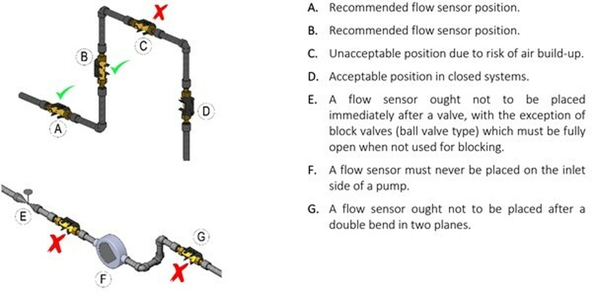

Dan ga ik een kamstrup kopen, ik gok het beste de 302 versie met een nominaal debiet van 2.5 m3/h?
Hou er wel altijd rekening mee, dat een Kamstrup ook stromingsweerstand veroorzaakt.
Hoe kleiner de nominale flow, hoe groter de weerstand (bij een bepaalde flow).
Controleer dus altijd of de extra weerstand van de Kamstrup opgebracht kan worden door het optoeren van je circulatiepomp. Als dat niet kan, werkt het ook wel, maar gaat je flow omlaag.
De versie voor nominaal 2,5 m3/h heeft (volgens de gegevens van Kamstrup) een dp van 0,9 mwk (~0,09 bar) bij de nominale flow.
Hou er rekening mee dat de dp kwadratisch verloopt met de flow. Dus verdubbeling van de flow (het debiet) is een 4 x zo hoge dp. En natuurlijk halvering van de flow is een 1/4 x zo hoge dp.

Had gisteren de PUHZ-SW75YAA ook eens vergeleken met de PUD-SWM80YAA en daar waren de COP verschillen toch niet altijd in het voordeel van de nieuwe PUD-SWM80YAA:
Afbeeldingslocatie: https://tweakers.net/i/dpnuZD00DEvvKLc7IQfp9P8dWlc=/full-fit-in/4000x4000/filters:no_upscale():fill(white):strip_exif()/f/image/P0Pl9navuC6366Z1ltr2xzej.png?f=user_large

Heb de data van die Zubadan even bekeken, en het minimum vermogen ligt ook mooi laag. Als deze (i.c.m. de juiste binnenunit) ook kan koelen (ben even kwijt of daar met sommige nieuwe buitenunits nou een issue mee was), zou ik niet meer verder nadenken, en deze aanschaffen. Beetje reserve is nooit weg.
@iwhnm89 : Kun je de PUD-SHWM80YAA aan dat rijtje toevoegen? En dan mag het minimum vermogen bij -10 wel weg. Dat is toch nooit relevant. Vervang die maar door minimum vermogen bij +12.

iwhnm89 schreef op maandag 30 augustus 2021 @ 13:28:
De COP cijfers niet nee, maar de SCOP (gemiddelde over een jaar bij een bepaald klimaat) ligt wel weer hoger.

daansan schreef op maandag 30 augustus 2021 @ 13:17:
Het past inderdaad in de PUHZ-SW75YAA, Koevlaas methode incl SWW geeft in mijn excel 7,92 kW, dus zou niet helemaal dekken dan.
Mijn uitkomst was 7.84 kW, maar dat verschil van 0.08 kW (één gloeilamp...) ga je echt niet terugvinden en valt ruim binnen de marge van deze berekeningen. Je mag blij zijn als je bij zulke berekeningen binnen de 10% eindnauwkeurigheid zit. Alles in de orde van grootte van 1% is echt niet significant. Zo zag ik jou hierboven met de waarde 138,1765 rekenen. De zijn wel 7 cijfers, waarvan alles achter de komma alleen maar ruis toevoegt. Gewoon weglaten dus.
  • Grolsch
Moraal van het verhaal, ik zou lekker voor SW75YAA gaan als koelen een vereiste is, en anders de SWM-80YAA als je R32 gas wil.
Het blijkt maar weer dat de klassieke Koevlaasformule zo gek nog niet is :P

Andrehj schreef op maandag 30 augustus 2021 @ 13:29:
Dit was mijn tabel:

Wat is eigenlijk de beste plek voor de Kamstrup - mocht je hier in de monitoring mee willen doen?
Kamstrup in de retour vanaf mijn buffervat maar voor het t-stuk waar de retour van SWW spiraal er bij komt?
Kamstrup aanvoer temp sensor in de aanvoer na de driewegklep richting mijn buffervat?
I love it when a plan comes together!
  • Remco45
  • Laatst online: 16-10 12:05
Beide in een recht stuk leiding; er mogen tussen Kamstrup/sensor en de WP geen andere leidingen meer zijn aangesloten. Zorg er voor dat bochten zich op enige afstand bevinden zodat de stroming niet turbulent is.
Schema uit het manual (bij F wordt een separate pomp bedoeld):

Remco45 schreef op dinsdag 31 augustus 2021 @ 16:40:
technisch gezien snap ik dit inderdaad, maar is er hier nog een best practice voor monitoring? Ik heb het idee op wat posts links en rechts dan velen hem hier niet voor SWW gebruiken omdat dat de COP zou drukken, maar dat betekent toch automatisch dat hij na de driewegklep moet?
voor mijn gevoel komen zowiezo ook de Spirovent, Spirotrap en Expansievast nog tussen de WP en de Kamstrup?
