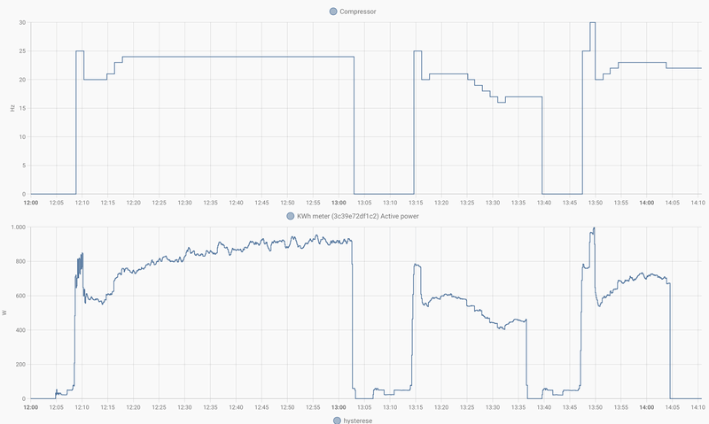

  • wrapper83
  • Laatst online: 20-09 20:19
Hoi @paQ , dit is wat ik gisteren zag:
Eerst vrij hoge vermogens en daarna werd het weer een stuk normaler, maar het systeem vertikt het om lange gemoduleerde runs te maken. De temp zakt naar Max 14 graden en dan stopt het systeem. Op de remote controller is de temp ingesteld op 18 graden.
Afbeeldingslocatie: https://tweakers.net/i/OgH928JXZC5B9dsu1aVHTnuKyGU=/x800/filters:strip_exif()/f/image/u4BytmlDR3qRqWmGpbFFbz6I.png?f=fotoalbum_large
LG HM091MR.U44 - OEG 300liter 516005190 warmte wisselaar boiler - Solaredge / Growatt 4800 kWh
  • paQ
  • Laatst online: 08:03
wrapper83 schreef op maandag 10 juli 2023 @ 22:44:
Ja precies.
Maar dat is waar we dus allemaal tegenaan lopen.
"hij moduleert niet" (boven de 12)
Elke stop die je ziet is een thermo off. (buiten een ingestelde temperatuur grens getreden)
Zet je temp maar eens op 15, dan weet ik haast zeker dat ie blijft lopen (veel te koud weliswaar) en moduleert. (zo vanaf ca 12.8 graden)
Als je op 18 staat en afslaat bij 14, (13,9) dan staat je hysterese op x / -2. (& -2 extra)
[ Voor 11% gewijzigd door paQ op 10-07-2023 23:09 ]

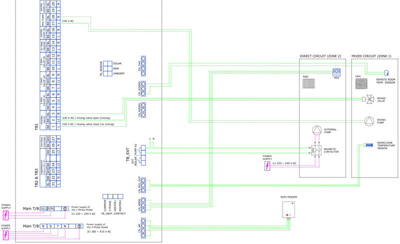

  • Oilman
  • Laatst online: 21-09 14:40
HM123 is gisteren geleverd. Het nodige installatiemateriaal inmiddels binnen of onderweg (Kamstrup, magneetfilter, inlaatcombinatie voor de boiler, flex slangen, etc). Ik zit alleen nog even te puzzelen wat ik aan bedrading direct naar de warmtepomp mee wil trekken.
  • Voeding: 5x 2.5 (al zou 1.5 ook afdoende moeten zijn)
  • Driewegklep (voor boiler): 3x 1
  • Watertankverwarmer: 2x 1
  • 230V Thermostaat (geen idee of ik die ga gebruiken): 4x 1
  • UTP kabel voor MODBUS en temperatuur sensor boiler:
  • UTP kabel (reserve)
Ben ik zo compleet? Of is het al over-kill?
  • paQ
Ik zou een (bijv) 12 aderige signaalkabel doen ipv 2 x UTP + thermostaat, dan kun je later nog eens e.e.a. aansluiten :) en bovendien 230V hebben.
@BjornHero heeft dat bij mij toen ook gedaan, en achteraf best blij mee *D
Alle aders zijn ook gewoon genummerd en dat is wel zo handig.
Ondertussen voed ik er mijn heatlinks en danfoss kogelkranen ook mee (hoofdschakelaar uit is alles uit), stuurt het mijn thermostaat aan, en lees ik de modbus er mee uit.
[ Voor 59% gewijzigd door paQ op 11-07-2023 21:42 ]

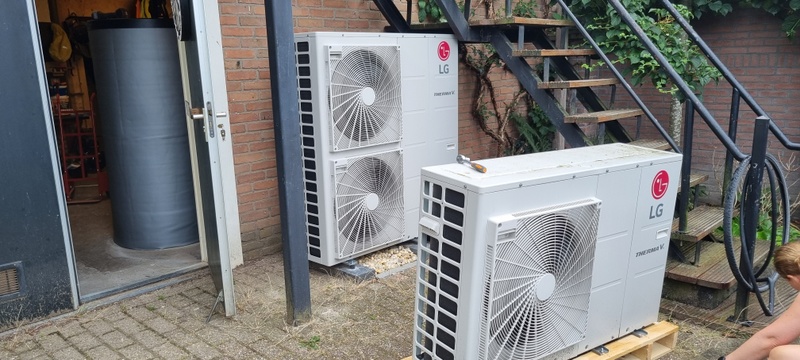

  • The_KnarF
  • Laatst online: 22:44
Afbeeldingslocatie: https://tweakers.net/i/5tl_zaG3N2RX-YZv3cazMzZYK8g=/800x/filters:strip_icc():strip_exif()/f/image/Qn5Bhm961MTXcL4eGe3zwQPv.jpg?f=fotoalbum_large
5kw er uit 16kw er in.
5kw gaat binnenkort op Marktplaats
LG-HM163MR-U34

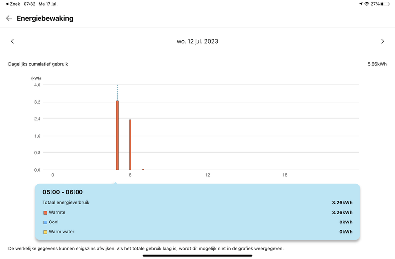

Ik draai nu 2 weken en dankzij forum al wat issue kunnen voorkomen, toch blijft het manual icm de interface soms moeilijk te doorgronden, gisteren het idee dat mijn externe elecktrische verwarming in de dhw aangaat bij verwarmen, daarnaast in de rapportage zie ik nog piekjes ontstaan van warmte dus cv vraag…geen idee hoe dit kan, 2 honeywell externe thermostaten en een 3 weg klep verder een buffervat cv en 200l dhw met elektrische verwarming….mis ik ergens een instelling?
Afbeeldingslocatie: https://tweakers.net/i/OSv76_THRXsLZs8tW_C8e4v-aHY=/800x/filters:strip_exif()/f/image/5hXlK5jq9j5uXNXmHhlR2LhH.png?f=fotoalbum_large

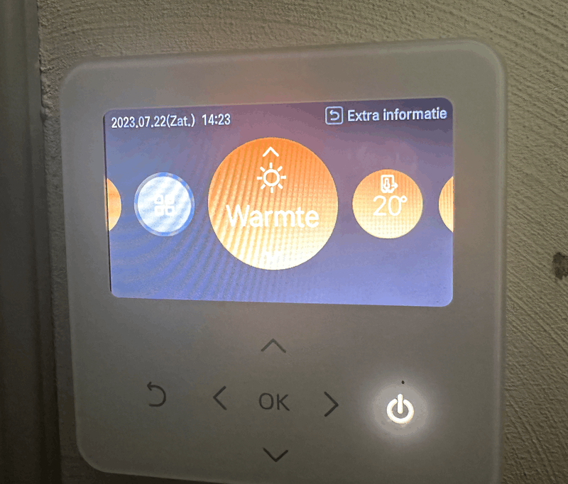

Ik heb een vraag, ik wil graag een keer proberen of ik mijn huis kan koelen, maar ik snap niet helemaal hoe die functie werkt. Ik kan een temperatuur instellen, maar die kan niet lager dan 20 graden. En als ik "warmte" naar automatisch zet dan kan ik wel -1 kiezen, maar dan lijkt er niet zoveel te gebeuren.
Kan iemand mij vertellen hoe dit werkt?
Afbeeldingslocatie: https://tweakers.net/i/WSWoggdQWVmDikrNUXfhqqugcSA=/800x/filters:strip_exif()/f/image/KzoEMx1HTr1Hidr0xA38qpYw.png?f=fotoalbum_large
Afbeeldingslocatie: https://tweakers.net/i/9P1Q1OnfydPyDo9Oxmdoj3QfeU8=/800x/filters:strip_exif()/f/image/Lfq3yLqcr7YbnzlpM6njiSPW.png?f=fotoalbum_large

jankeesvwoezik schreef op zaterdag 22 juli 2023 @ 15:26:
Koelen is standaard niet beschikbaar.
Dit kun je activeren door dipswitch 4 op SW2 om te zetten in de buitenunit. Hierdoor komen de menu opties ook in beeld op de controller.
  • jankeesvwoezik
  • Laatst online: 14-11-2025
thido schreef op zaterdag 22 juli 2023 @ 15:39:
Ah super! Die heb ik omgezet. Welke optie moet ik dan hebben? In de instellingen zie ik wel “ruimte koeling” met wat opties, maar in het hoofd menu kan ik nog steeds niet koelen kiezen.
Zie ik wat over het hoofd?
  • thido
  • Laatst online: 07:07
thido
Tilburg
Je hebt dan naast de opties op jouw twee voorgaande foto's een extra optie 'koel' erbij gekregen als het goed is. Daarnaast nog wel even instellingen nalopen in het menu om te finetunen maar dat zul je even in het draadje op moeten zoeken verder, is regematig voorbij gekomen.

Hallo, error CHO3…….Therma V Monoblck U43.
Na korte vakantie vond ik deze storing bij thuiskomst.
“Communicatie fout” ( stuureenheif kan langer dan 3 min geen contact maken met pomp)
Ik heb een recht toe recht aan installatie, stuur de pomp aan met de LG bedraadde afstandsbediening.
Bedrading doorgemeten, die is prima. Reset, herstarts. Maar krijg hem niet aan de praat.
Iemand de gouden tip?

HSCHUT schreef op dinsdag 25 juli 2023 @ 13:08:
Gr Huib
Even minimaal 10 minuten van spanning af. Daarna spanning erop en het zou weer goed moeten zijn. Wel raar dat deze storing zomaar optreedt. Je hebt geen modbus aangesloten?

Er zit dus nu iemand in Korea on the fly software aan te passen die we direct kunnen inladen _/-\o_
Wij testen, data kunnen ze inzien, passen settings aan, zij parameters, mailen een nieuwe versie etc

okidoki, voorlopig even zo testen... het is alleen prutweer, dus er valt weinig te koelen.
Heb hem op 19 gezet, dus zal wel paar uurtjes duren voordat ie aanspringt.
Hysterese on 1.5, off -2
maar, ~290W opgenomen vermogen is wel andere koek (@ buiten 22,5)

paQ schreef op woensdag 26 juli 2023 @ 13:45:
links: patch 1 (die deed niet veel)
midden: patch 2
rechts: patch 3
patch 3 is onderweg
We laten hem voorlopig op patch 2 staan en dan nu even hopen op warmer weer zodat het ding een goeie run kan maken zonder dat ik het koud krijg :+
Hopelijk straks ook de mogelijkheid dan om zelf je update te kunnen draaien :)

  • paQ
Casper de Boer schreef op woensdag 26 juli 2023 @ 15:39:
ghe :P nou, dat verwacht ik dan weer niet, maar wie zal het zeggen.
Het moet echt fysiek on board.

  • Jojan265
  • Registratie: Februari 2022
  • Laatst online: 07:42
paQ schreef op woensdag 26 juli 2023 @ 15:08:
Dit ziet er een stuk beter uit. Hopelijk is dit de oplossing en kunnen we allemaal straks een update aanvragen.
LG-HM071MR-U44 / SWW Hewalex PCWU 3.0 / PV SMA + Jinko 14 kWp / Kia e-Niro
  • paQ
Jojan265 schreef op woensdag 26 juli 2023 @ 17:15:
Ja daar was deze engineer al bang voor :D
Ze willen echt zeker weten even goed testen voordat ze zo'n update officieel maken lijkt me.
Wel superfijn dat hij een mega kort lijntje met de softwaremakers nu had!
Run op 19 graden is zojuist gestart, en na ca 11 min gaan moduleren :)
Ik zit wel nog met die "verborgen hysterese". Ik krijg het gevoel dat dat geen hysterese is, maar een offset op de setpoint, en dat is in mijn ogen dan toch echt iets anders. Even zien of we nu lange runs kunnen maken met een modulerende compressor, en dan ga ik zien of ik die theorie kan vaststellen. Als dat niet lukt, dan heb ik het mis :+
[ Voor 4% gewijzigd door paQ op 26-07-2023 17:19 ]

Ik heb de LG warmtepomp (12kW, 3-fasen) via een 220V relais aangesloten die vervolgens lokaal bij de externe pomp schakelt.
Ergens eerder in dit topic is al een link gedeeld naar een voorbeeld relais. De pomp trekt iets van 50W, wat dus niet door de warmtepomp geleverd wordt, maar alleen geschakeld wordt via een relais.

De pomp zelf heeft aansluitklemmen voor de pomp. Ik was erg benieuwd of dit een signaal of voeding is voor de pomp
Volgens het aansluitschema van LG is het signaal in de LG een potentiaal vrij contact:
