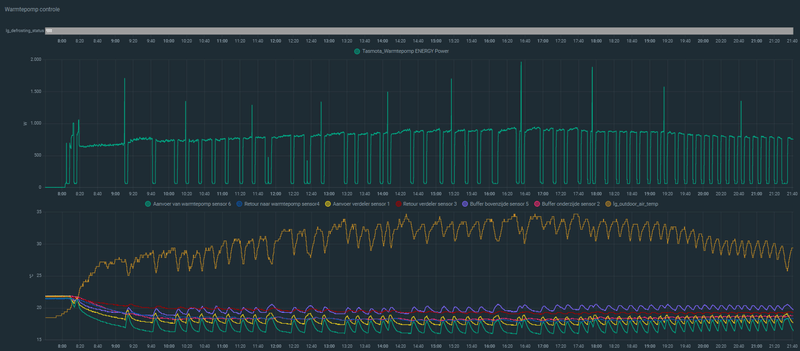

paQ schreef op dinsdag 27 juni 2023 @ 15:33:
LG had me gevraagd naar het gedrag te kijken bij andere hysterese instellingen. Het lijkt er op dat de hysterese bij koeling de set hysteresis + 2 is bij uitschakelen.
Dus 1 = 3, 2 = 4, 3 = 5.
Hier duidelijk te zien. De eerste 3 'runs' zijn +1/-1, uit bij 17 (20-1-2=17)
Daarna doel 19 en +1/-2 (19-2-2=15)
Verder geen verschil in snelheid of de race naar 12 graden.
Hmmm... in je plaatje gaat hij nu wel naar 17 en daarna naar 15 graden. Dus dat lijkt te kloppen dan? Maar er wordt nog niks terug gemoduleerd zo te zien?

KarsS schreef op dinsdag 27 juni 2023 @ 21:44:
Ter info; ik heb een officiële garantieclaim bij LG ingediend met als klacht dat de unit in koelmode niet doet wat het volgens de handleiding zou moeten doen. Ik verwacht niet dat ze meteen hun firmware specialisten opdracht geven dit probleem op te lossen, maar hoop in ieder geval dat het helpt om dit meer prioriteit te geven.
correct. En van moduleren geen sprake. Dat gebeurt pas als hij de 12 graden raakt, ongeacht mijn settings.
Ik ben met 4 afdelingen tegelijk in een maildiscussie. Er wordt nu toch wat druk gezet lijkt het om zsm te monitoren. Het gaat me eerlijk gezegd nog niet echt snel genoeg. Als ik wat zinnen juist interpreteer is dit wel iets wat speelt op die afdelingen, dus daar zet ik dan maar op in.
  • paQ
  • Laatst online: 01:53
D'r is min of meer bevestigd dat er een 'verborgen hysterese' van -2 graden is bij koelen, thermo off.
Niet iets onoverkomelijks, desalniettemin een fout mijns inziens. Het haalt bij een engineer nu wel de focus van het echte probleem, dus dat wil ik in de kiem smoren.

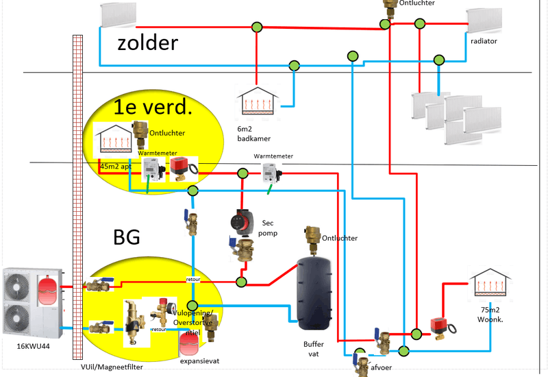

Eindelijk tijd om eens te bekijken wat ik allemaal nodig heb om mijn 5KW (die nu alleen een appartement verwarmt) te vervangen met een 16WK voor het gehele huis.
Ik heb deze tekening gemaakt (met dank aan @Jojan265 voor aanleveren van zijn tekening als voorbeeld).
Afbeeldingslocatie: https://tweakers.net/i/WlzIdnoBYhixEuMnRppppvCAJvg=/800x/filters:strip_exif()/f/image/kLkjdGnF3NjtzJxICcJstuQy.png?f=fotoalbum_large
Natuurlijk word de tekening nog wel mooier en strakker, maar voor nu heeft het mij i.i.g. geholpen om te bekijken wat ik allemaal nog moet doen/bestellen.
In de gele achtergrond is wat nu al een seizoen is gebruikt met de 5KW
de 16 KW komt op de plek van de 5KW (zelfde voetprint)
verder komt er nu een buffer bij en 1 warmtemeter voor het appartement en 1 warmtemeter voor de rest (verbruik meten).
Er komen 2 2-wegkleppen die door thermostaat worden aangestuurd (een voor appartement en 1 voor de woonkamer)
De radiatoren staan voornamelijk dicht, vloerverwarming badkamer staat altijd open.
Daar waar in de tekening "afvoer" staat (is in de kruipruimte) daar komt een verbinding tussen aanvoer en retour met een kogelkraan en een kogelkraan naar de afvoer die daar ligt (om systeem leeg te laten lopen als dat nodig is).
Ik ben nog aan het kijken waar ik eventueel nog meer ontluchter(s) plaats.
e.a. besloten n.a.v. alle discussies hier in dit topic.

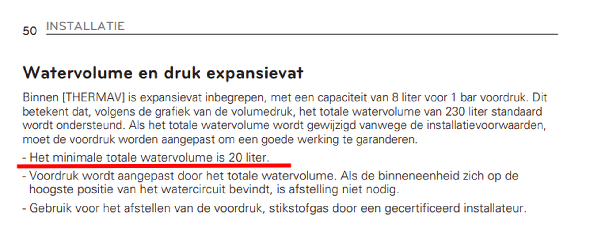

Nu heb ik mij nog niet verdiept in de secundaire pomp, welke moet ik hebben en/of waar moet ik op letten?
ik las ook berichten hier van mensen die wel een buffervat hebben maar geen secundaire pomp (waarschijnlijk staat buffer dan alleen in de retour verwacht ik)
Gezien dat het voor kan komen dat of de 45m2 of de 75m2 dicht staat denk ik dat ik niet ontkom aan een secundaire pomp.
ben benieuwd naar jullie ideeën/mening.
gr, Frank

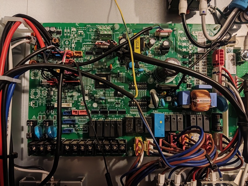

Hallo allemaal, ik heb een Therma V 9kw, ik wil graag de koeling activeren, nu heb ik alleen de verwarmingsset, ik heb deze print, welke schakelaar moet ik inschakelen? Ik kon geen informatie vinden over mijn model in de handleidingAfbeeldingslocatie: https://tweakers.net/i/E7rR6axBdbxnBoTV26a67bg4bzM=/800x/filters:strip_icc():strip_exif()/f/image/TOb8eiYRQyKiUYdHqwP2Urbv.jpg?f=fotoalbum_large
Afbeeldingslocatie: https://tweakers.net/i/YguxNzTHma_ocGCv0kUDb110gUQ=/800x/filters:strip_icc():strip_exif()/f/image/lyG6cf87KJb4DDlZ1JUI9k1G.jpg?f=fotoalbum_large
  • Jojan265
  • Registratie: Februari 2022
  • Laatst online: 21:31

Ik begreep waar ik verdwaald was, in de handleiding is mijn PCB die op pagina 148, maar de tekening is 90° gedraaid ten opzichte van zijn werkelijke positie 😠...Ik heb schakelaar 4 ingeschakeld, maar ik zie nog steeds niet de mogelijkheid van koeling op de hoofdpagina Ik zie alleen verwarming en automatisch ... Als ik naar de seizoensgebonden automatische temperatuur in het installateursmenu ga, is er alleen verwarming, als ik probeer te wijzigen, krijg ik het item Ik kan het item niet vinden ... help ! 🙏🙏🙏
  • oxfordpelican
  • Laatst online: 04:22
Eliopei schreef op zaterdag 1 juli 2023 @ 07:12:
Heb je de WP spanningsloos gemaakt? Dat moet namelijk bij het schakelen van de dipswitches.

sorry, wat bedoel je, ik vertaal automatisch omdat ik Italiaans ben, ik heb de spanning verwijderd, de schakelaars verplaatst en de spanning hersteld
  • Kip
Kip
Eliopei schreef op zaterdag 1 juli 2023 @ 08:17:
Stroom uit. Dip switch omzetten. Dan stroom weer aanzetten.
Misschien heb je toch de verkeerde dip switch omgezet. Hopelijk helpt dit:
Kip in "LG Therma (Monoblock) warmtepompen topic - Deel 1"
Dip 4 van SW2 moet om en even powercycle idd.
Er staat in principe een afspraak voor donderdag of vrijdag komende week dat LG langs komt om eea te monitoren en een LG cloud server te installeren zodat op afstand eea (hopelijk) gepusht kan worden aan andere FW bijv. D'r wordt een hele dag voor uitgetrokken dus schijnbaar nog een hele klus.
Ik heb hem uitgezet, die schakelaar verplaatst en weer aangezet, maar er verschijnt nog steeds niets op de koeling 😢
  • paQ
Eliopei schreef op zaterdag 1 juli 2023 @ 12:32:
Dat is vreemd.
Maak eens een foto van de PCB met de dipswitches.
  • Casper de Boer
  • Laatst online: 22:41
You need to cut the power (turn off the circuit breaker) wait half a minute and then put the power back on.
LG-HM123MR-U34 | LG-G12WL (ARTCOOL Stylist) | Lucht WTW met warmtepomp | 12 kWP Oost-West | Growatt SPH-10000TL3 BH-UP | 15kWh Growatt ARK High voltage

Afbeeldingslocatie: https://tweakers.net/i/V8LZz90SbEtWvS8id16txhcCtRI=/x800/filters:strip_icc():strip_exif()/f/image/BOYH3mXMD4zqZsHiHyT13HG1.jpg?f=fotoalbum_large
Afbeeldingslocatie: https://tweakers.net/i/nzs2VBs_fT8VmyFmMJtkQ1Jh4tc=/800x/filters:strip_icc():strip_exif()/f/image/MkKnrsZh4SuuC1Vz0NTVUhjZ.jpg?f=fotoalbum_large
  • Eliopei
  • Registratie: Juni 2023
  • Laatst online: 13-07-2023
15' uit, weer aan en er is niets veranderd 😭

8 is ook aan. externe thermostaat?
zet die eens uit
  • Eliopei
🙏🙏🙏🙏heel erg bedankt, dat was het gewoon! als je uit de Italiaanse provincie Cuneo komt, heb je een betaald biertje 🍻🍻🍻🤗

  • The_KnarF
  • Laatst online: 19:32
Iemand tip m.b.t welke secundaire pomp ik moet hebben of waar ik op moet letten
en of in onderstaande situatie en serie buffer beter/handiger is dan een pararelbuffer
The_KnarF schreef op donderdag 29 juni 2023 @ 23:42:
gr, Frank

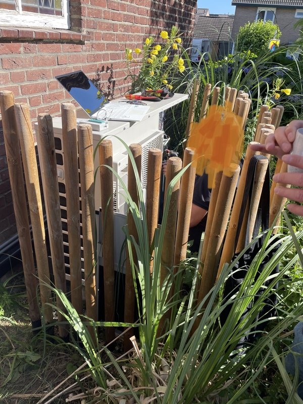

OK. Vrijdag is 'het' zo ver. LG komt zo te zien met 2 man data vergaren en van alles installeren.
Het wordt dan ook 30 graden hier, dus uitstekende testcase :)
  • KarsS
  • Registratie: Juni 2022
  • Laatst online: 21:41
paQ schreef op dinsdag 4 juli 2023 @ 10:53:
Mooi dat je dit voor elkaar gekregen hebt! Ik ben heel benieuwd wat er uitkomt.
Zo'n bezoek van specialisten is ook altijd een mooie kans (als je er zelf bij bent tenminste) om tussen de regels door wat meer achtergrond info te krijgen over dit probleem en de Therma-V in het algemeen.
Succes!

Waar heeft LG eisen gespecificeerd voor een buffervat?
Uit de installatiehandleiding kom ik een zin tegen wat duid op de minimale watervolume. Minimaal 20 liter.
Afbeeldingslocatie: https://tweakers.net/i/SWrYJ_da_x3crXDF_qnGl1Fa_sQ=/full-fit-in/4000x4000/filters:no_upscale():fill(white):strip_exif()/f/image/zhnQAdvutC1Jd0vw6dMmrMui.png?f=user_large
Pardon my dutch

De hydraulische afscheider heeft maar een inhoud van ongeveer 5 liter, het is als een klein buffervat.
Ik heb er vloerverwarming achter liggen met een hoog debiet zonder individuele kamerregeling, dus het maakt niet uit. LG voorziet niet in een systeem zonder bufferopslag.
Die hydraulische Weiche hat nur ca 5l Inhalt, ist wie ein kleiner Pufferspeicher.
Ich habe dahinter eine Fußbodenheizung mit hohem Durchfluss ohne Einzelraumregelug, daher spielt das keine Rolle. LG sieht kein Anlageschema ohne Pufferspeicher vor.
  • kazemo
  • Registratie: Augustus 2022
  • Laatst online: 15-10 12:46
Het lijkt erop dat een groot buffervat een rol speelt bij koelen...koelen is feite het zelfde als een defrost,als het buiten heet is kan hij zijn warmte niet snel genoeg kwijt....er was iemand met een groot buffervat en 12kw wp maar die hebben 2condensors+2 ventilatoren dus een betere warmte afgifte bij hem werkte het schijnbaar wel goed

  • paQ
tebogo schreef op vrijdag 7 juli 2023 @ 08:50:
Spannend vandaag, we zijn benieuwd naar de resultaten en ervaringen, en foto's/filmpjes.
Veel succes!!
We hebben ons verhaal kunnen doen over de “race to 12”
Ondertussen is iemand bezig met het schrijven van de eprom, fw update van de RMC, en nu zijn hoofd aan het breken over de fw in de wp zelf.
Volgens mij wordt de cloud server ook geïnstalleerd, en dan hoop ik dat we zo een run kunnen starten.
Afbeeldingslocatie: https://tweakers.net/i/IoK0Vq8AO4VtKRNFjBbRQOZ3GJ8=/x800/filters:strip_icc():strip_exif()/f/image/etyqhhL2fmDvVWBHJ85WDWjx.jpg?f=fotoalbum_large
[ Voor 26% gewijzigd door paQ op 07-07-2023 10:32 ]

  • oxfordpelican
paQ schreef op vrijdag 7 juli 2023 @ 10:23:
Heb je kunnen zien welke (e)eprom ze programmeren? Lijkt me wel leuk om zelf een keer een dump te maken en te reversen.
Ik heb niet gezien welke, maar volgens mij kwam hij uit de rechter PCB en helemaal bovenin. Was een kleine 8 of 10 poot geloof ik.

Mooie ombouw heb je daar. Belemmert dat de luchtstroom niet te veel?
LG monobloc s 5kW U44, 3kWp zuid, Model 3 SR+
  • paQ
SalexSun schreef op vrijdag 7 juli 2023 @ 15:41:
thx
nee zijn maar paaltjes van 4 cm doorsnee ofzo

D’r lijkt trouwens wel iets anders aan de hand; ik heb nu met dips 1 en 2 aan ineens dezelfde modbusmapping als bij het gros van de eigenaars :S waar ik voorheen een compleet andere had.
Maar met dip 2 op off, ook nog die ik al werkend had!
vermogen is idd weg hier :') (heb ik een HW versie van dus niet erg)
maar flowrate is wel aanwezig! *O*

@paQ
Even een run gedaan, misschien heb je er wat aan. Gestart met SP14 graden. 19:07 aangepast naar 15 graden.
Run is in stille modus. 500liter buffer.
Model HM163M U33 uit juli 2021.
Zie hier volgens mij niets geks. Behalve dan een overshoot om 18:50. En einde van de trend zie je de WP ineens stoppen en weer starten, waarom, geen idee. Maakt ook niet zoveel uit. Gezien mijn situatie met voornamelijk radiatoren heeft koelmodus toch niet zo'n zin.
Zie hem wel mooi naar 15 graden omlaag moduleren, zodra de temperatuur weer hoger wordt moduleert hij weer omhoog.

Mijn 9 kw LG monobloc warmtepomp LG-HM091M-U43 ook maar eens op koelen gezet, heerlijk koel in huis
maar veel runs iemand een ideeën over hoe ik hem beter kan laten moduleren?
Afbeeldingslocatie: https://tweakers.net/i/5g5qK4E4zgCuYxBNhI_ewMB34nI=/800x/filters:strip_icc():strip_exif()/f/image/9ELRtbFDN3jo506uwNU0T5yd.jpg?f=fotoalbum_large
Afbeeldingslocatie: https://tweakers.net/i/2v_CZXILuxOtZnpqGiGqMARYGbg=/800x/filters:strip_exif()/f/image/WHqGi4dbn5CpCzTWRP29d32d.png?f=fotoalbum_large
Afbeeldingslocatie: https://tweakers.net/i/HQghllVs5U2OVYrFxGQDOuZJStM=/800x/filters:strip_exif()/f/image/1PiGSnyeDyb0uiFToM99OPr0.png?f=fotoalbum_large
  • jvanderkroon
  • Laatst online: 06:02
Ik heb hem ook op koelen met 20 graden water staan en zie precies hetzelfde gedrag als @LSLGWP
Zou de temperatuur lager moeten om een langere run te krijgen.
