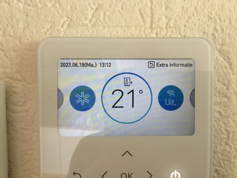

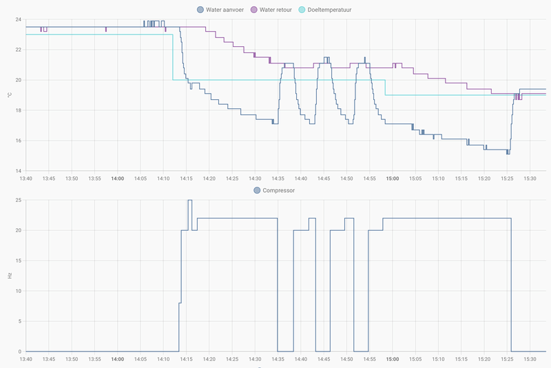

Afbeeldingslocatie: https://tweakers.net/i/0MiVpHPG5_6hBmpTrtJfZikCywE=/800x/filters:strip_icc():strip_exif()/f/image/6rZgmcnRNWLtRJIItjffMj38.jpg?f=fotoalbum_largeAfbeeldingslocatie: https://tweakers.net/i/0MDHdtefnwL0ZSFQmCCqzzdQGQo=/800x/filters:strip_icc():strip_exif()/f/image/iuwTubxXSM50Gl6AONOburf0.jpg?f=fotoalbum_large
Dat ken ik niet. Als ik hem van AI afzet en handmatig op bv 21 graden zet koelt hij tot 21 terug en blijft dat vasthouden tot in de eeuwigheid. Koeling wel op uitvoer? Aan/uit variabel op 0?
  • paQ
  • Laatst online: 16:45
Maar hier zit je ook 2 graden onder setpoint?
@Casper de Boer omdat jij, Bertje en nog iemand soms wel goed (beter) zitten kwa doeltemp.
Daarentegen alle tweakers met een 5, 7 of 9 kW model (in wezen zelfde apparaat) gedrag bevestigen waarbij de wp tot 12 graden koelt. Zodra de 12 graden bereikt is, zie je ook dat het moduleren begint.

Als hij het water van 22 naar 21 graden wil krijgen zal hij uiteraard een tijdje onder de 21 moeten gaan. Maar 12 graden heb ik nog nooit gezien.

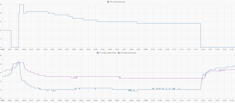

Deze is van nu...
Dit is lucht/water met een vaste koelwater temperatuur van 16 graden. (om buiten een hystersis van -5 te blijven terwijl je maar tot -3 kunt instellen)
Zodra 12 bereikt is begint het moduleren en in stand houden van die 12.
Afbeeldingslocatie: https://tweakers.net/i/NpBl9Cgzw7D7m80xW0HhJ9AHjmo=/800x/filters:strip_exif()/f/image/A29aafk218gHZdZuU6U3Jkrh.png?f=fotoalbum_large

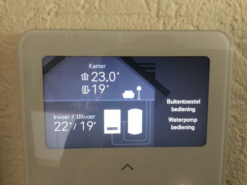

Hier inderdaad toch ook hetzelfde issue, al blijft hij bij mij vaak rond de 14 graden hangen. Wel een andere observatie, ik zie in het scherm vaak het icoontje van temperatuur sturing op inlaat, terwijl hij toch bent op uitlaat staat. De inlaat waarde is ook dan exact die van de stooklijn, wellicht toeval maar wel merkwaardig. Ik zie het ook niet altijd. Wellicht een bug ergens in de software?
Afbeeldingslocatie: https://tweakers.net/i/7C5ql0lNhX_YS9CLLvhEXWEQ7Uo=/800x/filters:strip_icc():strip_exif()/f/image/7rcomr8YjSyiaRvA2iUCAZ4C.jpg?f=fotoalbum_large
Afbeeldingslocatie: https://tweakers.net/i/y9yA5jc64PYHdMrL4rtiU96erac=/800x/filters:strip_icc():strip_exif()/f/image/fnQ9rMGWbfx31EFtDKDj9ECl.jpg?f=fotoalbum_large

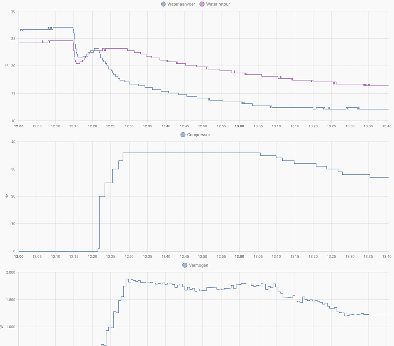

Nah... race naar de 12 weer hoor @ 40 HZ :X
om 12:41 stille modus ingeschakeld; er gebeurde compleet niks.
Afbeeldingslocatie: https://tweakers.net/i/RhjehouFTciA4uwaTg1ew6CUGkM=/x800/filters:strip_exif()/f/image/8DvGVX96uhB4ZXf31YN2etgn.png?f=fotoalbum_large
Het lijkt er toch echt op dat ie puur kijkt: hoe kom ik zo snel mogelijk bij 12, en oh wat is het toch warm buiten, ik ga eens flink gas geven.

Ik regel nu alles (pompen, mixer, therma, enz.) via Node Red en Shelly, anders had ik de hele zaak niet aan de praat gekregen zonder buffer omdat de mixer altijd te snel was en de volumestroom uitschakelde.
Nu heb ik de koelmodus geactiveerd en ook gemerkt dat de streefwaarde van 18° niet gehaald wordt, het minimum vermogen van de pomp niet onder de 650W komt en het vocht op een gegeven moment condenseert.
Ik lees dat anderen hier ook het probleem hebben. Er lijkt hier iets mis te zijn met de regeling.
Ik ga nu proberen om de regeling in te stellen op lucht ipv waterregeling en dan een lucht werkelijke / setpoint waarde opgeven via modbus. Hiermee kan de uitgang redelijk precies geregeld worden in verwarmingsmodus.
Veel groeten
Vertaald met www.DeepL.com/Translator (gratis versie)
Veel groeten
Ik verwacht niet dat het veel uitmaakt. Ik heb alle mogelijke combinaties al geprobeerd.

paQ schreef op donderdag 22 juni 2023 @ 12:39:
ja, gisteren probeerde ik een kamertemperatuur (20°) en een gewenste kamertemperatuur (19,5°) in te stellen via Modbus in plaats van te regelen via de watertemperatuur. Hetzelfde probleem.
In principe moet je echter, als het systeem staat en verwarmd wordt door de zon, de circulatiepomp 3 minuten laten draaien voordat je start zodat deze de juiste temperatuur heeft, anders draait de warmtepomp met veel te veel vermogen.

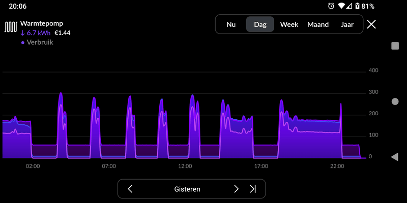

Het verbaasd me dat de kwh meter (HomeWizard) een andere meting geeft dan de warmtepomp zelf.
hoe zou dat kunnen? manier van meten?
Afbeeldingslocatie: https://tweakers.net/i/DK3TGCnCh7P2OVk-mQb4qcUa9z0=/full-fit-in/4000x4000/filters:no_upscale():fill(white):strip_exif()/f/image/SiNxrbKhmgA7t7iY65IRbEFo.png?f=user_large
Is dit nou het pendelen? Want er blijft een minimale energieverbruik van zeg 500w

maomanna schreef op dinsdag 27 juni 2023 @ 11:56:
Dan zou je even moeten inzoomen met een fatsoenlijke resolutie aan verversing ook. Het is zo slecht te zien iig. Constant wisselen tussen 500 en 1000W lijkt me onwaarschijnlijk, dus ik verwacht eerder dat je wp hier tig keer aan en uit gaat.

LG had me gevraagd naar het gedrag te kijken bij andere hysterese instellingen. Het lijkt er op dat de hysterese bij koeling de set hysteresis + 2 is bij uitschakelen.
Dus 1 = 3, 2 = 4, 3 = 5.
Hier duidelijk te zien. De eerste 3 'runs' zijn +1/-1, uit bij 17 (20-1-2=17)
Daarna doel 19 en +1/-2 (19-2-2=15)
Afbeeldingslocatie: https://tweakers.net/i/-_LP34Qa5T0qQcEFz58IQIqCE1s=/800x/filters:strip_exif()/f/image/QMLYL6veKesEgtMfhf0ibxRx.png?f=fotoalbum_large
Verder geen verschil in snelheid of de race naar 12 graden.
  • maomanna
  • Laatst online: 22-10 08:27
paQ schreef op dinsdag 27 juni 2023 @ 15:08:
Ja als je inzoomt is het aan uit. Met vloerverwarming opstookprotocol ontkom ik er nu eigenlijk niet aan. Mssn nog even de pomp snelheid verlagen.
