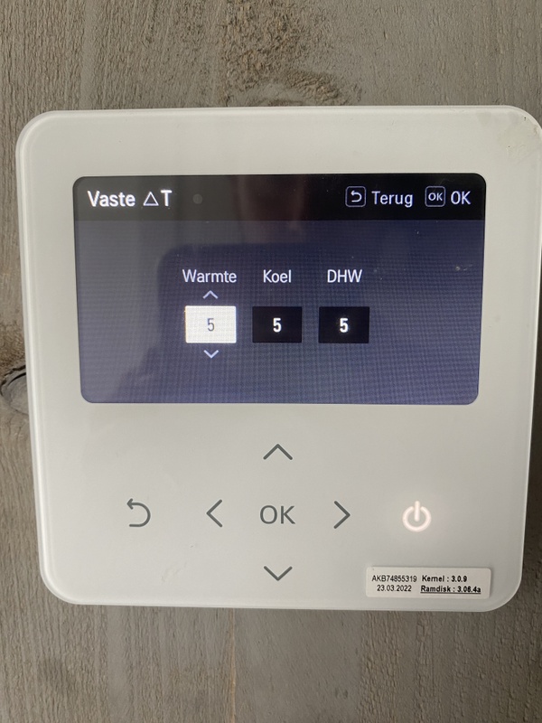

HM093MR.U44 / WH27S.F5
Jojan265 schreef op zondag 11 juni 2023 @ 12:55:
Op welke waarde doe je de test-run? En op welke waarde staat de instelling: Pompcapaciteit. Deze laatste instelling bepaald de maximum pompsnelheid bij opstart en "geforceerd aansturen" ook al gebruik je in normaalbedrijf optimaal debiet of vast debiet als waterstroomcontrole.
Het zou namelijk kunnen zijn, dat de waterpomp bij kortstondig draaien op een te lage flow net niet genoeg opbrengst geeft.
Test run kun je toch niks in stellen? Als hij de test-run doet is het, 16,9 l/m op 2.4 bar
Instellingen Water Flow Control:
Control Method: Fixed Flow Rate
Pump capacity: 65%
Fixed Flow Rate: 17
Fixed dT: 5
Dank!

tebogo schreef op maandag 12 juni 2023 @ 08:14:
Pump capacity: 65%
Fixed Flow Rate: 17
Fixed dT: 5
Dank!
Als je de Pump capacity: omhoog brengt, is je probleem misschien wel over. Deze bepaald de snelheid bij "Forced Control".

Thanks, zal het vanavond proberen...

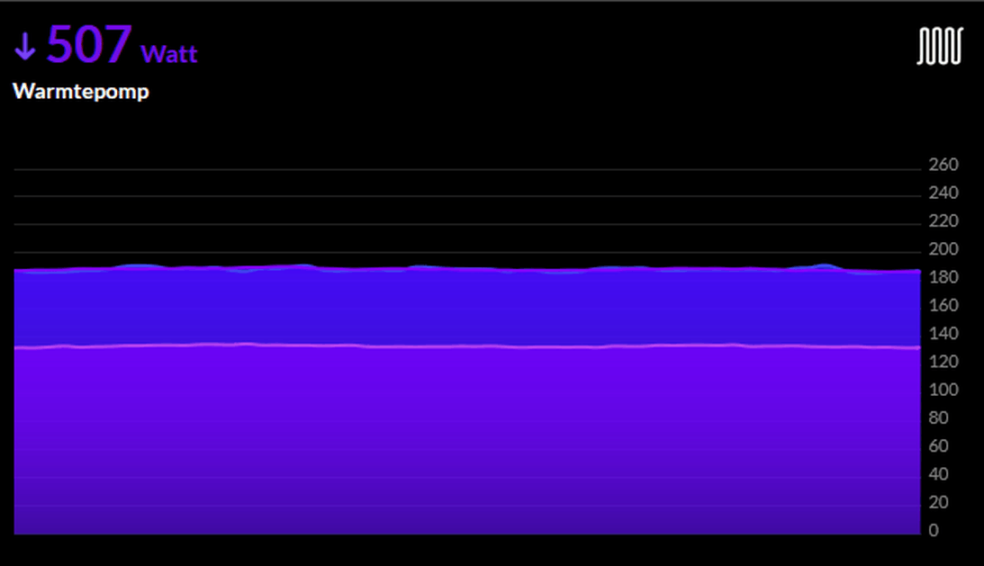

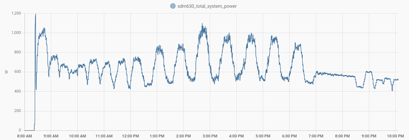

Ik hou juist de pomp snelheid laag en op een vast debiet zodat de wp "weet" dat hij niet veel vermogen kwijt kan en niet vol vermogen begint te draaien.
Eerste dag koelen heeft het lang geduurd voordat de pomp stabiel werd, een te lage hysterese en te hoge delta T waardoor de pomp te hard in sprong en vervolgens een overshute kreeg.
In de avond de hysterese naar -3 +3 gezet, toen nog 2 keer een overshute gehad en daarna was de afgifte enigszins in balans.
Nu draait de wp keurige runs, laagst opgenomen vermogen was 412W, en dat voor een 12kW versie _/-\o_
Vloer is goed afgekoeld nu dus de runs worden wat korter maar verder prima.
Ik heb mijn buffervat "verkeerd om" aangesloten om te testen (in aan de onderzijde, uit aan de bovenzijde) en dit werkt eigenlijk wel prima. Koude wordt zomers gebufferd en in de winter is het een volume vergroter die bij een defrost het warmste water als eerste pakt.

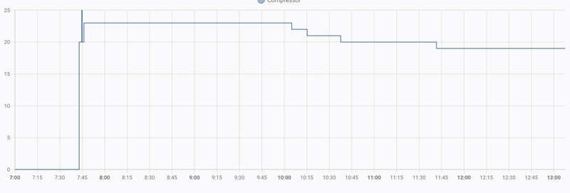

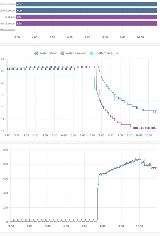

Dat is merkwaardig. Ik heb juist de pompdruk van 50 naar 70% verhoogd.
Afbeeldingslocatie: https://tweakers.net/i/OPXwBYXfx968L_3vUGmJ7D_Mrb4=/x800/filters:strip_icc():strip_exif()/f/image/R2Lx7xYBF6rFvbwzKmPAJqcs.jpg?f=fotoalbum_large
Dit is de eerste keer dat ik iets van modulatie zie maar nog steeds vet vet ver beneden set temp.
Ingesteld op 17; water is hier 12,4

  • paQ
  • Laatst online: 00:27
paQ

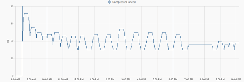

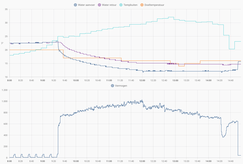

Nu 5 uur op weg, nog steeds niet aan het moduleren. Water 12,4 graden. ik kom er maar niet achter waarom hij niet half zo hard gaat draaien. :?
Kan je er voor zorgen dat de retour warmer wordt?
Ik draai zelf een Delta T van ongeveer 1á2.
Heb het idee dat hij vind dat de retour te hoog is en daarom vol vermogen blijft doorgaan...
Draai je op uitgaande temperatuur en handmatig op koelen?

Casper de Boer schreef op maandag 12 juni 2023 @ 14:26:
de retour temp zit 2,3 graden onder setpoint, dus dat lijkt me stug.
Uitgaand 17.
delta is 2,3
compressor intussen 18Hz
pomp 70%
Ik zal de pomp nu eens naar 80% verhogen (17 l/min) , kijken of er eerder (te) koud water bij de retour komt.

Casper de Boer schreef op maandag 12 juni 2023 @ 16:39:
Ik neem aan dat het goed staat maar toch even checken:
1) Staat onder het user menu cooling temperature setting op "manual" of "auto"?
2) Staat de minimale temperatuur in het installer menu laag genoeg?
delta is nu gekrompen tot 1.7 graad
verder nog steeds 18Hz en rond de 750W
1. ik weet niet precies welke je bedoelt hier, maar ik stuur op alleen water. Dus "handboek" (manual) / automatisch verdwijnt dan ook.
2. 10 / 24
buiten 31, binnen 22,7 :') da's op zich wel lekker, maar wat heftig verschil
[ Voor 9% gewijzigd door paQ op 12-06-2023 17:38 ]

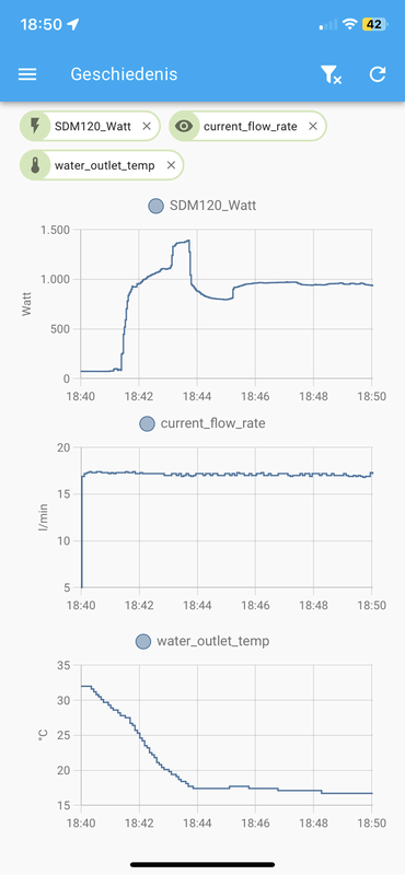

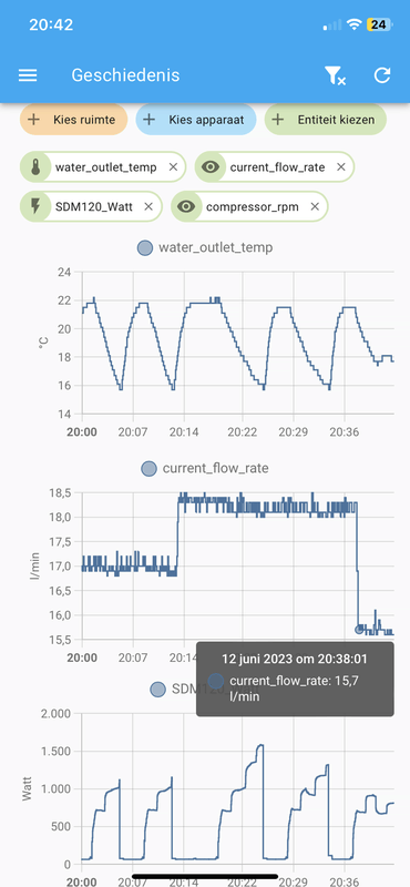

Hallo, net een testrun met aangespaste instellingen:
Hysterese: 3 / -3 (voor zowel water als lucht), gebruik alleen sturen op uitgaand en water.
En heb het stromingsdebiet van 75% weer op honderd gezet (flow is nu 17ltr/min). Nu gaat de compressor niet meer uit 🥳

  • tebogo
  • Laatst online: 10-11 23:18
tebogo
Jojan265 schreef op maandag 12 juni 2023 @ 08:43:
Aangepast van 65% —> 75%. Fingers crossed….
HM093MR.U44 i.c.m. Cordivari 180l buffervat / WH27S.F5 / GW5000-DT & GW3648-EM / 14 x Suntech STP310S-20/Wfhb

wrapper83 schreef op maandag 12 juni 2023 @ 18:52:
ja, hier net zo, maar hij komt niet onder 18Hz
Heb hem zojuist maar uitgeschakeld (1 graad hoger op 18, en meteen bam uit), want ik zit tegen condenseren aan inmiddels :X
Afbeeldingslocatie: https://tweakers.net/i/X4M9tqltXaq0DT8XzmVkOXfjboo=/800x/filters:strip_exif()/f/image/fatgpV8z2I3vtktHjS91Klct.png?f=fotoalbum_large
Afbeeldingslocatie: https://tweakers.net/i/lEdjoZIpjjM5cPy3H1iH9Yo2r5A=/800x/filters:strip_exif()/f/image/x3U4uQu1CJ06NH6HMepQrilb.png?f=fotoalbum_large
12,4 graden is echt echt te koud (en onnodig)

Flowrate wel iets ingekakt na die bypass te hebben dichtgedraaid… maar nu blijft ie constant:
Afbeeldingslocatie: https://tweakers.net/i/O9c4QvFnhx61_CvcW7Edzfln5p8=/x800/filters:strip_exif()/f/image/F3oQca7IvHc4nk2h27V3cWpT.png?f=fotoalbum_large
LG HM091MR.U44 - OEG 300liter 516005190 warmte wisselaar boiler - Solaredge / Growatt 4800 kWh

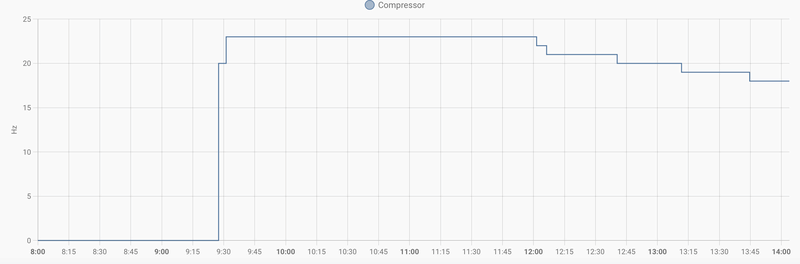

nou, dat is wat voorbarig
2. bij mij resulteert alles boven de 17 in een overshoot
4. dat strookt niet... hoe lager de pomp capaciteit, hoe minder flow
8. ik heb uiteindelijk weten te 'moduleren' tot 18Hz, maar is mijns inziens nog VEEL te hoog.

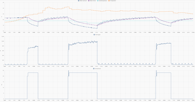

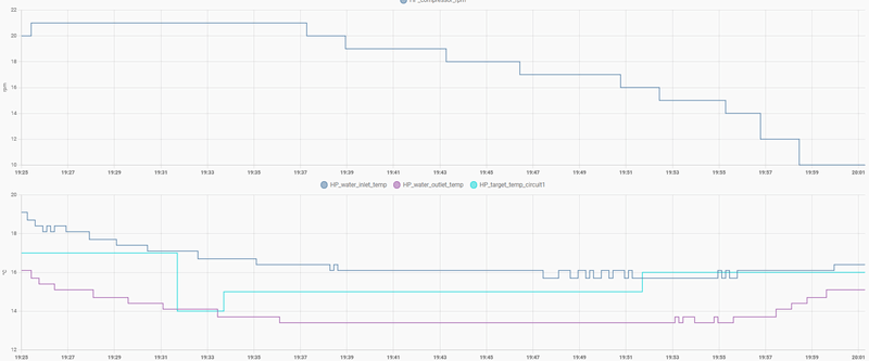

Na de afgelopen dagen best goed gedraaid te hebben begon hij gisteren toch weer overshutes te krijgen (om het uur ongeveer). Ik heb vervolgens:
De pomp op 70% gezet ipv 65%
De fixed flow op 20L/min ipv 17L/min
De uitgaande temperatuur aangepast van 16 naar 17 graden.
Daarna pakte moduleerde hij weer terug.
Koelen lijkt heel kritisch te komen op de instellingen...
Even kijken wat het vandaag gaat brengen, heb nu mooie runs van ongeveer een uur.
Afbeeldingslocatie: https://tweakers.net/i/ACHbt9k7UEf13wFiUWyhkVvQS20=/232x232/filters:strip_exif()/f/image/2PBfPtvAbE0ajlXpVKOcHb5c.png?f=fotoalbum_tileAfbeeldingslocatie: https://tweakers.net/i/NF66-lByq0O16pRHLv3peI6tTK0=/232x232/filters:strip_exif()/f/image/eIwDrNrurQgwuPWiwxKtpmdI.png?f=fotoalbum_tile

  • paQ
paQ

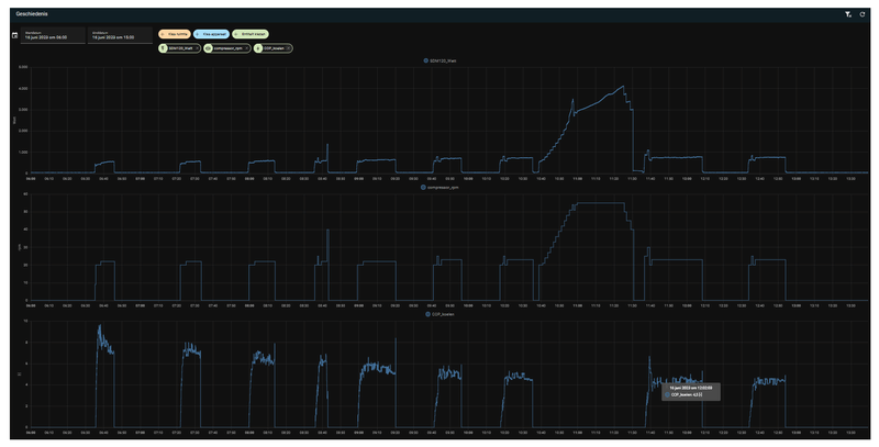

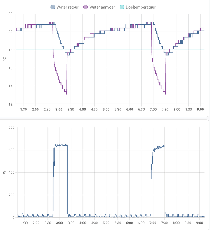

@Casper de Boer ik ook op 3.064
Het enige hoe hij bij mij echt lang blijft lopen (totdat ik hem zelf uitzet) is door de vraagtemp op 17 te zetten. Maar de vloer wordt echt ijskoud. Gisteravond nog even voor de vorm alles op alleen lucht ingesteld.
Het was 22 graden volgens de controller in de woonkamer. Hysterese lucht even uitgezet, controller op 21, wp start op, controller terug op 22 (dat is al setpoint dus) en hij bleef onverminderd op 1500W stampen @ 36 Hz :(
Dat was duidelijk de oplossing niet dus heb hem toen tijdens het draaien op lucht+ water gezet.
Klik meteen uit want (ver) buiten de hysterese.
Aan de andere kant, als ik hem gewoon op 18 zet, gaat hij eens in de zoveel uur 45 min draaien. Afgelopen nacht 2 keer gebeurd bij ongeveer 600W, logisch want veel minder warm buiten. Staar je vooral niet blind op het opgenomen vermogen, het gaat mij echt om de compressorsnelheid.
En die was gewoon weer.... 23 Hz :|
Afbeeldingslocatie: https://tweakers.net/i/ZYsPm8PlZrZnbJ9sgxAO7hHJpAY=/x800/filters:strip_exif()/f/image/TRAQbbIQyc5mJ80yLbtlpiq4.png?f=fotoalbum_large
Zet ik hem op 17, dan stabiliseert hij ergens rond de 12,5 graden. (dat is bijna 5 minder dan de vraag!) en moduleert dan niet / amper terug.
[ Voor 20% gewijzigd door paQ op 13-06-2023 09:14 ]

  • Casper de Boer
  • Laatst online: 22:10
SalexSun schreef op dinsdag 13 juni 2023 @ 17:01:
Ik de de thermostaatfunctie uitgeschakeld met dip8. Vervolgens AI met een rechte stooklijn voor koelen op 19 graden, maar het maakt helaas geen verschil
En op koelen ipv AI?
Ik snap niet waarom die bij mij wel draait... Ik monitor het opgenomen vermogen al heel de dag en hij draait keurig.
Om 10:15 is hij opgestart en een kwartier later terug gemoduleerd.
Om 15:30 kan hij zijn koude niet meer kwijt en heeft zichzelf verlaagd naar 17 -3, opgenomen vermogen neemt toe. uitgang komt onder de 14 graden en unit slaat af.
Om 16:40 is hij weer 17 +3 en begint weer op te starten. Ik vermoed dat hij zo weer af slaat omdat de vloer nog te koud is (net als de korte runs in de nacht)
*Systeemopbouw: 48m2 vloerverwarming, een handje vol oude radiatoren, een "omgekeerd" 160L vat en een warmtebatterij (aan het testen met lucht koeling).
Afbeeldingslocatie: https://tweakers.net/i/5KDxhD8hUxm_hUt5AyyxXOEBg9g=/800x/filters:strip_exif()/f/image/SmGttZu7UeiDPCKuDBhmRegu.png?f=fotoalbum_large

kazemo
Casper de Boer schreef op dinsdag 13 juni 2023 @ 17:18:
:) schijnbaar maakt het grote buffervat het verschil (water inhoud is groter) is ook beter in de winter met defrost (sneller) ik heb een buffervat van 40l dus aanmerkelijker kleiner....die luchtkoeling doe je dat met radiateur(bv van een auto)+ventilator?

Goed mogelijk, maar dan nog is 10 uur lang draaien met compressor 18~23Hz en 12,4 graden echt doelloos.
Het is best belangrijk niet zomaar causaal verband te leggen terwijl het een toevalligheid kan zijn.

  • tinusit
  • Registratie: Augustus 2022
  • Laatst online: 06-12-2025
Ik ben sinds gisteren begonnen met het koelen via mijn vloerverwarming. (12 KW variant) Na een aan/uit stresstest van de compressor de anti-condens functie helemaal uitgeschakeld. Ik stuur nu op uitgaande water temperatuur.
Temp target = 17 graden
Pomp: auto --> +/- 17 liter per minuut.
Stuur alleen op water temp met +3 / -3 om het pendelen tegen te gaan.
Binnen schommelt de temperatuur zo rond de 24 graden. Niet heel koud maar prima voor ons zo.
De WP moduleert om de target temp heen. In het stookseizoen is de uitgaande temperatuur veel strakker. Blijkaar heeft de LG regeling meer moeite om de juiste koel modus te vinden dan tijdens het verwarmen:Afbeeldingslocatie: https://tweakers.net/i/8pbuxe_8ajTr7cx6aJ4qT0UsJ-k=/800x/filters:strip_exif()/f/image/W7SLpDPh86G32akrdgrY6mAc.png?f=fotoalbum_large
Afbeeldingslocatie: https://tweakers.net/i/sTyBC7eupnv7J9T8vDl1by7WIA8=/800x/filters:strip_exif()/f/image/ZiF778q1BwwsDng89JVeoe8s.png?f=fotoalbum_large
Afbeeldingslocatie: https://tweakers.net/i/sMIN9Pb3gngSaoWnSpBRO-lXY1o=/800x/filters:strip_exif()/f/image/HNP9lkzPhiAuAAjTUCpJQItb.png?f=fotoalbum_large

  • hupie679
  • Laatst online: 20:11
Hier ook vaag gedrag met een 7kW U44 icm vloerverwarming en alle radiatoren open:
Afbeeldingslocatie: https://tweakers.net/i/hvdo9PVR2huXWSg4V1AiEaYYnYg=/800x/filters:strip_exif()/f/image/gLJgzBoIs6fNrgMXsjYD1QDp.png?f=fotoalbum_large
Instellingen:
- Geschakeld via externe thermostaat
- Setpoint: handmatig 16 graden
- Control method: Outlet
- Water supply off temp during cooling: not use
- Hysteresis: 0.5 / -3.0
- Pump setting in cooling: Time setting On: 1 Off: 5
- Waterpomp control method: Pump capacity: 100%
Hij moduleert wel iets terug, maar het lijkt inderdaad alsof er precies 5 graden tussen setpoint actueel blijft zitten.
Uiteindelijk rond 22.00u gaat de compressor naar 18Hz en het opgenomen vermogen naar ~590W:
Afbeeldingslocatie: https://tweakers.net/i/whbT_GZ6WYXpkcen9uogSeY0-xc=/800x/filters:strip_exif()/f/image/mzTwgDXl2CJrqdiBMrKxsBgr.png?f=fotoalbum_large

Nog steeds deze:
AppieK schreef op dinsdag 13 juni 2023 @ 18:29:
Setpoint 18
Hysterese-3/+3
Pomp op optimale flow
Pomp capaciteit max op 75% (ook al 100% getest)
Stop temp op "niet gebruiken"
LG Therma V HM091MR.U44
  • paQ
paQ
totale hit & miss dus...
ik heb mijn zeer lange run van eergister ook niet meer weten te reproduceren 8)7
maar nice! en gewoon na 20 min ook al. (zoals ook wel soort van mijn verwachting zou zijn)
Ben nu gestart op 19 graden en 70% (15,2l) pomp,
Toen de hysterese grens bereikt werd snel op 18 gezet en de pomp op 90% (19,6l) gezet. Kijken wat er nu gebeurt (nog niet van 23Hz af geweest)
Bij 100% (ca 23l) duw ik het water door mijn bypass, en dat is een finetune van jewelste geweest, dus daar wil ik verder niet meer aan zitten. Dat gaat dan weer gedonder opleveren straks met verwarmen en verdelers die sluiten.
[ Voor 86% gewijzigd door paQ op 15-06-2023 13:06 ]

paQ

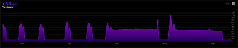

Nou... het maakt allemaal geen ene kont uit.
Eerste run is op 70% pompcapaciteit; tweede run is op 90% pompcapaciteit en zelf 2 maal de temperatuur naar beneden bijstellen.
Afbeeldingslocatie: https://tweakers.net/i/F3krzb6U-ZMU51hdIYKlBE-kMxA=/x800/filters:strip_exif()/f/image/CWGo6L7Ci5aaV0SYIwbGPBMv.png?f=fotoalbum_large
compressor snelheid was in beide gevallen de hele tijd 23Hz

Dit is wat ik nu heb (moet mijn grootheid van de compressor nog aanpassen RPM > Hz):
Hij gaat steeds uit en gaat dus niet moduleren...
De COP met koelen is wel goed rond de 4.5 [-]
Maar jouw opgenomen vermogen fluctueert dus ook?
Ik ga hem eens in mijn ooghoek permanent open zetten om te monitoren (Homewizard 3-fase kWh meter, uitlezing per seconde) dan moet ik het toch kunnen zien als de compressor daadwerkelijk aan/uit gaat?...
Afbeeldingslocatie: https://tweakers.net/i/SlRwPRB6RLQO0T_ZxRp7wfnB5e0=/full-fit-in/4000x4000/filters:no_upscale():fill(white):strip_exif()/f/image/YQcfnOLLrfLSPFe352qVfgs4.png?f=user_large
LG-HM123MR-U34 | LG-G12WL (ARTCOOL Stylist) | Lucht WTW met warmtepomp | 12 kWP Oost-West | Growatt SPH-10000TL3 BH-UP | 15kWh Growatt ARK High voltage
  • paQ
paQ
zo te zien niet :+
Het vermogen fluctueert met name adhv de buiten vs watertemperatuur.
13 graden maken bij 25 buiten kost minder vermogen (bijv 650W) dan bij 31 graden (bijv 970 W) @ 23Hz
Alleen kijken naar vermogen zegt dus nog niet per se iets over de compressorsnelheid.
Afbeeldingslocatie: https://tweakers.net/i/YzwfZETAR3fygQXQCFFYZ6gsuG8=/800x/filters:strip_exif()/f/image/iS8pbxaGHwgXuwbsGCkseiWR.png?f=fotoalbum_large
Laatste run verbruikt 200W meer dan de eerste bijv.
Het enige dat anders is, is de buiten temperatuur.
Ik zie dat bij mijn warmtepompboiler ook terug.
Hoe warmer het water, hoe hoger het opgenomen vermogen (volgens mij is dat een aan/uit ding, want de doeltemperatuur is de finishlijn)
[ Voor 71% gewijzigd door paQ op 16-06-2023 14:06 ]

Op en af toeren zou toch een vermogens toename / afname moeten veroorzaken?
  • paQ
paQ
Casper de Boer schreef op vrijdag 16 juni 2023 @ 14:03:
eens
En hij lijkt in jouw lange runs ook wel daadwerkelijk te moduleren, zoals ook in mijn lange run en bij iemand anders paar posts terug. Ik krijg het alleen niet meer gereproduceerd. Daarbij: het was sowieso te koud, dus eigenlijk niet heel relevant.
Er lijkt toch echt een soort van 5 graden 'offset' te zijn. Alsof hij in een verkeerde tijdzone actief is, maar dan in graden Celcius.
het teruglopende vermogen in jouw post hier
Casper de Boer in "LG Therma (Monoblock) warmtepompen topic - Deel 1"
Aan het eind van de avond, is duidelijk een gevolg van een afnemende buitentemperatuur, waardoor de delta tussen buitentemp en water temp geringer wordt, dus minder hard werken.
(het omgekeerde van de boiler dus)
maar goed, set 17 graden, met vermogen 550W, lijkt op een modulerend gebeuren @ 12 kW.
Kan me niet voorstellen dat hij water van 13 graden uitpoept bij jou op dat moment?
[ Voor 31% gewijzigd door paQ op 16-06-2023 14:11 ]

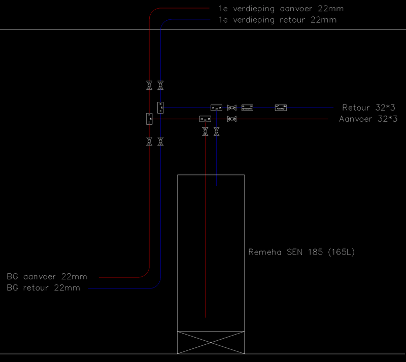

Afbeeldingslocatie: https://tweakers.net/i/EFyr_zsjBHUm73dj5Pu-ReXlCAc=/x800/filters:strip_exif()/f/image/k5fPLtMWIB2NwZz9J5MI0r9Q.png?f=fotoalbum_large
Wij hebben A en dat is mi voor verwarmen het enige juiste, voor koelen dan weer net niet
LG monobloc s 5kW U44, 3kWp zuid, Model 3 SR+
  • Casper de Boer
SalexSun schreef op vrijdag 16 juni 2023 @ 17:31:
Kun je nog eens verduidelijken wat je met verkeerd om bedoeld?
Op dit moment komt de aanvoer nog vanuit de 1e verdieping maar het principe blijft hetzelfde:
Afbeeldingslocatie: https://tweakers.net/i/pveT_KHBdq2cxk8iw2JHZcIZgLc=/800x/filters:strip_exif()/f/image/rQpgWfa0dRmuUkH1cYW6fqgc.png?f=fotoalbum_large

Bij mij loopt de wp ook goed met koelen. Ik heb dezelfde wp, software en instellingen als @Casper de Boer. Ik heb elke avond/nacht dit soort runs:
Afbeeldingslocatie: https://tweakers.net/i/Rr3gvX3EmCT2MPZ0M8np1nDEV88=/800x/filters:strip_icc():strip_exif()/f/image/pbaGZwD62uAkarDDxm8usYE6.jpg?f=fotoalbum_large
Zit nog wel een vaatwasser en wasmachine doorheen maar je kunt goed zien dat hij netjes terugmoduleert en niet afslaat.

paQ
Ik zit momenteel op een andere theorie.
Koelen = 12
Afbeeldingslocatie: https://tweakers.net/i/6rptykpGOKaeD700XBusdhaRcxU=/800x/filters:strip_exif()/f/image/sy4KVttxhjbnm1xLpnbJs1wn.png?f=fotoalbum_large
Afbeeldingslocatie: https://tweakers.net/i/cmHOiKMXsT4sR_Ei3QHKv0U7JTs=/800x/filters:strip_exif()/f/image/3TRed1Carz3YB08wnqw6iGE4.png?f=fotoalbum_large
ongeacht met doeltemperatuur, hij keldert naar 12, en blijft 12. (11,7 ~ 12,4)
omdat ik "op tijd" de doeltemp had verlaagd naar 16, heeft ie het piepkleine dipje naar 11,7 overleefd (die niet bestaande hysterese van -5) en begon dus ook te moduleren naar 18Hz uiteindelijk. emperatuur verder verlaagd > geen verschil. Temperatuur weer verhoogd > geen verschil.
Het is en blijft 12.
Het is relatief eenvoudig te reproduceren: Zet je doel temp eens op 14 of 15 ipv 17 of 18, en kijk of hij 12 wordt en blijft.

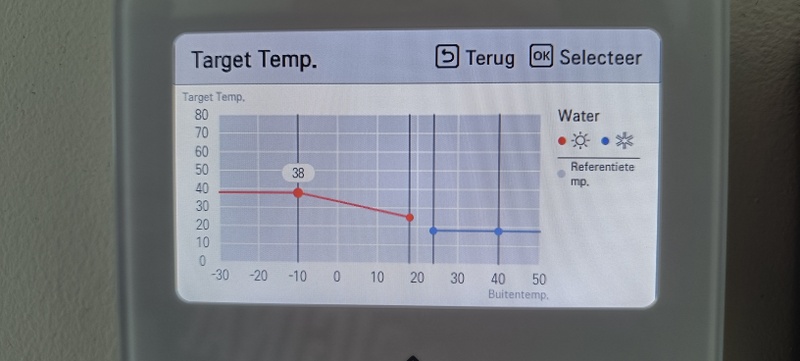

Ik denk dat ik iets gevonden heb!
In de handleiding vond ik dat de default waarde van de stooklijn voor koelen op 12 graden staat.
Afbeeldingslocatie: https://tweakers.net/i/CUk4kSr_s988Jugl9t4YCOFjjnc=/800x/filters:strip_exif()/f/image/KWD3Gpp7Pmchd8oMSbOm45vu.png?f=fotoalbum_large
Te toevallig dat de wp naar 12 graden stuurt, dus heb ik deze waarde aangepast naar 18 graden (dus een vlakke koellijn):
Afbeeldingslocatie: https://tweakers.net/i/tTZCyWWF1XQhpZgCXp2tT-P7aOY=/800x/filters:strip_icc():strip_exif()/f/image/KOKusnaVaWKVR2C3e8e2z2Ht.jpg?f=fotoalbum_large
Nu lijkt ie netjes terug te regelen. Ik kan alleen niet zien of ie nu naar 18 graden (de stooklijn) of de 16 graden (setpoint) gaat regelen, want ik kan 't vermogen niet kwijt in m'n huis :-s
Afbeeldingslocatie: https://tweakers.net/i/DO6fwsnuX6ji_riKefhW2ps60Pg=/800x/filters:strip_exif()/f/image/0GcW2vfTRxRJqd12ajzgUbwR.png?f=fotoalbum_large
Heeft er toevallig al iemand gekeken of in koelmodus er andere modbus registers actief zijn, misschien dat de setpoint nu ergens in een ander register moet?
