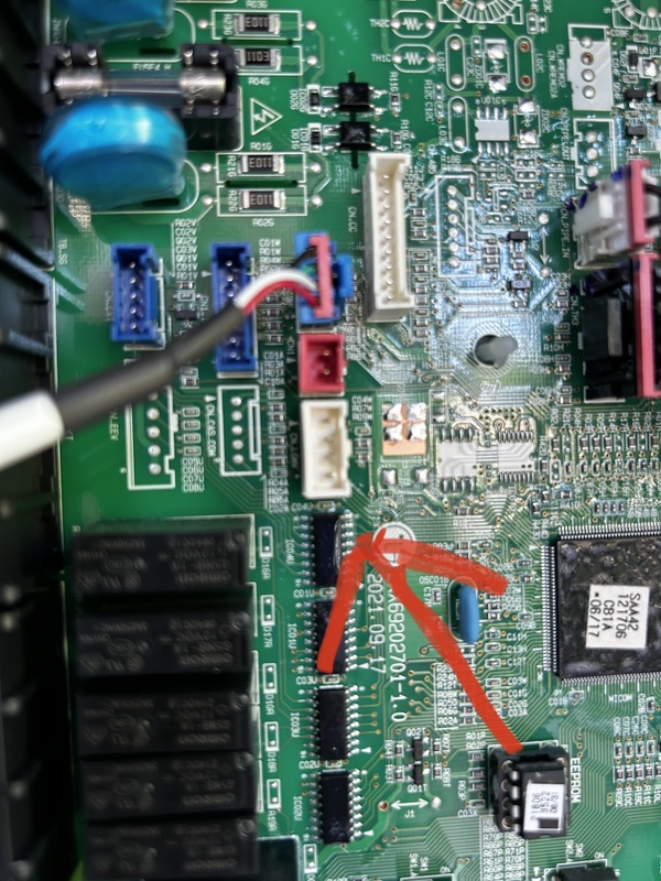

BernieW schreef op maandag 3 april 2023 @ 21:52:
Ja, maar dan iets uitgebreider:
Hebben deze hardware erop zitten:
- Modbus and OpenTherm slave support
- PWM input and output for a waterpump
- 4 relays (can operate 230V AC 3A. For higher current, up to 10A PCB tracks must be reinforced with soldered on wire of sufficient cross section)
- 2 outputs that can work as high-side or low-side switches at 5V or 12V (via on board voltage converters)
- 2 inputs supporting 5V or 12V
- 4 connectors for DS18B20 sensors (several sensors can be connected to one connector)
- Optional isolated I2C interface
- Optional isolated UART
- Optional 5V UART
- Optional onboard DS18B20 and SHT40 sensor
- WS2812 LED for showing status (or regular LED if you dont need RGB)
- Powered via USB-C
Is een vierlaags bordje geworden, kost bijna niets extras tegenwoordig. Heeft dus een mooie groundplane. Gemaakt om zelf met de LG te gebruiken, maar is uiteraard gewoon universeel te gebruiken.
Hebben er in dit prototype een 8 MB ESP32 opgeplakt. En zoals de foto laat zien is ie met een flink portie ervaring en goed gereedschap nog met het handje te solderen.
UARTS en I2C is misschien wat overkill, maar kunnen er gewoon afgelaten worden. Oorspronkelijk idee was nog een Meanwell voeding erop, maar dan zou het bordje te groot worden. Voor een goede prijs kan ie niet groter dan 10x10 cm.
Vraag is er er dus een display op te maken?
Wat leest hij allemaal uit?
Zit er en modbus in de LG?
Kunnen er s) bij op?
erg benieuwd.
Mijn neefje installeert lg en zoekt zoiets, om meer te kunnen zien, en dat ect ook bij klanten.
Mijn andere neef een Lg dus daar zou ik wel 1 werkend willen maken, maar geen Ha .. En domoticz daar, daar, maar kan het met een display erop ook?
3D cover erom heen en je heb een soort handheld: DM mag ook:-)

Dylantje2 schreef op dinsdag 23 mei 2023 @ 00:11:
erg benieuwd.
Misschien toch maar es aan de slag met een goede introductie pagina over de LG, wie helpt er mee?
Maar even ingaan op je vragen:
Bij Home Assistant gebruik je een platform. De eenvoudigste oplossing van een display om parameters te lezen of te sturen is een smartphone/tablet/laptop. Voor de telefoon en tablet is er een HA app zowel Ios als Android. Maar zo'n dashboard moet je zelf opbouwen in HA, je kunt het redelijk fancy maken. Er zwerven hier op het forum wel voorbeelden rond. Je kunt ook met een ESP bordje een eigen ciruict met bv een LCD of OLED display bouwen, maar dat kost je wel meer programmeerwerk in YAML. Aan het bordje van mij kun je ook een display koppelen via bv de UART of I2C bus, maar ook dan moet je hardware ontwerpen, bouwen en programmeren.
In deze post staan de parameters die je uit kunt lezen. Daarnaast kun je ook zaken als operating status uilzen. Verder kun je een aantal parameters aansturen via de Modbus, Een paar voorbeelden: Ta/Tr, Silent mode, Power On/Off, dit staat ook allemaal in de uitgebreidere handleidingen van LG.
Ja de LG heeft een modbus aansluiting, maar dat wist je al van je eerdere vragen :)
Wat bedoel je met "Kunnen er s) bij op?" ?
De modbus is een universele interface, alle platformen waar je een modbus interface op aan kunt sluiten is compatibel, dus ook Domoticz. Ik ken Domoticz niet en weet ook niet of er mensen zijn met uigebreidere applicaties met bv ook een aansturing.
Een populaire toepassing via HA is bv een routine om het opstartgedrag te temperen. Bij opstarten begint de LG altijd vol enthousiasme, en als ie die energie niet goed kwijt kan schiet ie door z'n hysterese en slaat af. Om dit pendelen te voorkomen kun je een routine gebruiken die bij opstarten met een lagere Ta/Tr begint en deze langzaam verhoogt naar de gwenste waarde. Als je dan toch al bezig bent kun je natuurlijk ook een fancy stooklijn gaan gebruiken ipv de lineaire lijn die LG biedt ;)
Maar dit hoeft allemaal niet, er zijn ook zat mensen die zonder al dit getweak een mooi draaiende LG hebben.
Even vloeken in de kerk, de tweakers oplossingen kunnen helpen (vooral de anti-pendel routine) als je (nog) niet een ideaal afgiftesysteem voor een WP hebt. En waar afgelopen jaar een aantal fabrikanten moeite hadden met leveren, is de LG hier in Nederland steeds goed leverbaar geweest, en zal ook veel door DHZ ter vervanging van een aardgas CV geinstalleerd zijn.
Voor installateurs heeft LG trouwens een aparte unit om alle parameters uit te kunnen lezen, ben de naam even kwijt maar is hier op het forum wel terug te vinden.
Ik denk dat dat voor je neefje een beter oplossing is.
Oplossingen zoals die hier langskomen zijn toch meer DHZ oplossingen die je niet zomaar commercieel aan kunt gaan bieden. Je zult toch eerst toestemming van de auteurs moeten hebben, dan de hardware aan alle eisen laten voldoen en tenslotte komt er ook nog een stukje service bij.
Maar datzelfde geldt neem ik aan ook voor de Heisamon.
Ik heb de installateurs die op dit forum actief zijn en LG in hun pakket hebben ook nog nooit horen klagen dat ze deze hobby teaker setjes missen of nodig zouden hebben.

@Jeffvdv
Dip switch omgezet?
Default staat hij op heating only.
Volgens mij sw2, dip 4?

@BjornHero is dit in de buiten unit zelf?
LG therma V 9KW u44 monoblock- LG WH20.s WPboiler
  • BjornHero
  • Laatst online: 22:36
ja, op de rechter printplaat volgens mij, in de handleiding staat welke dip het exact is (even nalezen, ik kan me vergissen :))

Heb jij een idee hoe je die LGMV WiFi module werkend krijgt op een Therma V?
Ik heb ‘m aangesloten op de connector, waarbij LGMV staat. (Vlak onder de connector voor de reguliere WiFi module.
Ik zie het LGE_MV_XXX WiFi netwerk, en maak er verbinding mee. Vervolgens open ik de LGMV app.
Ik krijg dan de melding dat hij de LGE_MV_XXX module niet kan vinden….
Moet er nog ergens een dip-switch oid omgezet worden?
Bedankt!

Dan zou die moeten werken...
Heb er ook wel eens vaker mee gehannest.
Laptop gebruiken? Kun je ook t cycle diagram zien, vaak wel makkelijker

Ik heb hem aangesloten op de Outdoor printplaat. Daarna moet je wel een powercycle doen. Vervolgens inderdaad via de WIFI instellingen de LG opzoeken. Je kunt het beste op de telefoon eerst je mobiele netwerken even uitschakelen. De meeste toestellen gaan automatisch over op 4G als er geen verbinding is met internet via WIFI.

Jojan265 schreef op zondag 4 juni 2023 @ 09:12:
Ik heb hem aangesloten op de connector net onder de connector voor de reguliere WiFi module.
En ook nog een power-cycle gedaan.
Alle blokkeringen verwijderd, mobiel netwerk (5G) uitgezet, connectie gemaakt met het LGE_MV_XXX netwerk.
Vervolgens de app geopend en op het pijltje rechtsboven geklikt (net boven het ✅ van WiFi)
Vervolgens de foutmelding. Wat kan er nog meer fout gaan zou je denken..

Volgens mij doe je alles goed. Probeer hem eens op de linker printplaat (outdoor PCB). Dat werkt bij mij in ieder geval wel.

Jojan265 schreef op zondag 4 juni 2023 @ 20:07:
Thanks, dat was de tip. Vreemd dat er twee aansluitingen zijn en er een niet werkt…

Eerst de warmtepomp stroomloos maken. Dan dipswitch nr 4 uit groep SW2 omzetten. De handleiding is iets verwarrend doordat het plaatje 180 graden gedraaid is ten opzichte van de situatie binnen de warmtepomp.
Afbeeldingslocatie: https://tweakers.net/i/KaWsGx1qp5CCdIBH1bO3hgW0V9Q=/800x/filters:strip_icc():strip_exif()/f/image/xotua4vIgEqd3TJzD5W47k2s.jpg?f=fotoalbum_large
Vervolgens de stroom weer aan. Na het opstarten is de mogelijkheid om de koelfunctie te gebruiken.
Afbeeldingslocatie: https://tweakers.net/i/-4TH0UMMP2AxuQttg6BrxycOJFw=/800x/filters:strip_icc():strip_exif()/f/image/y6LBB2aQyXYR39SmctI4FlWA.jpg?f=fotoalbum_large
Zelf heb ik de minimale watertemperatuur op 20 graden gezet om ruim boven het dauwpunt te blijven. Zo hoop ik dat er geen condens ontstaat in mij vloerverwarming.
