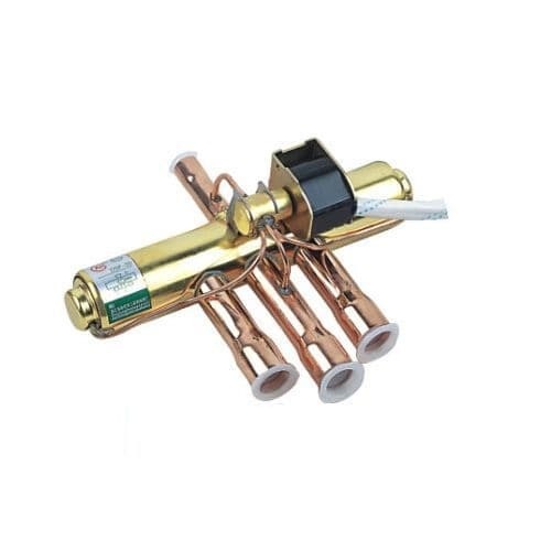

Clackl schreef op vrijdag 21 april 2023 @ 17:17:
Ik heb zonet even met LG aan de telefoon gehangen
Blijkbaar is de default positie van de 4 wegklep cooling. dus spanning op die schakel spoel betekent verwarmen.
Dit heb ik zonet gecontroleerd, en de spoel heeft spanning (220v) en tevens een magnetisch veld.
Echter was de 4 wegklep op koelen vast komen te zitten, met een paar lichte mepjes van een schroevendraaier handvat schakelde deze wel naar verwarmen.
Uiteraard duidt dit op een 4 wegklep die niet zo best is. Als dit vaker voorkomt ga ik een garantie aanvraag indienen bij de leverancier.
Erg bijzonder en een knappe diagnose! Heb je toevallig een plaatje van hoe de klep eruit ziet?

Kip schreef op maandag 24 april 2023 @ 06:51:
mepjes op het ronde messing gedeelte, de koperen leidingen beschadigen te makkelijk.

Clackl schreef op maandag 24 april 2023 @ 09:00:
8)7 als ik het goed begrijp is die klep 2 ledig de spoel bediend een secundaire klep(stuurklep) die bediend dan de primaire klep(hoofdklep) dmv compressor druk....ik vind het wel een knappe analyse van de storing (y) _/-\o_
  • Clackl
  • Laatst online: 09-11 08:11
kazemo schreef op dinsdag 25 april 2023 @ 08:49:
correct!

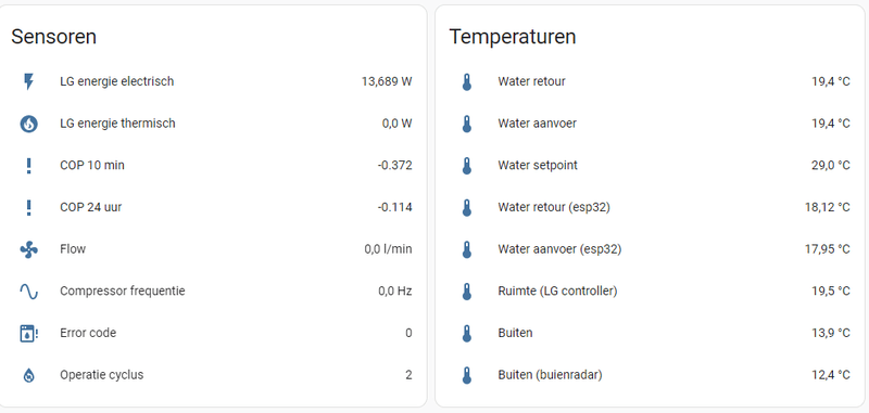

Ik lees een HM091MR.U44 uit via modbus. Ik zie dat de flowrate van het cv water in stand by altijd 5 l/min is. Zien meer mensen deze waarde en laat de LG het water continue stromen? Zodra er warmtevraag is gaat de flowrate wel omhoog.
Antwoord gevonden:
BernieW schreef op maandag 27 maart 2023 @ 21:03:
Bij een flow van 0 krijg je normaal 5 l/min wat de minimale detectiewaarde van de VVX20 is.
[ Voor 33% gewijzigd door jeroenst op 26-04-2023 22:42 ]

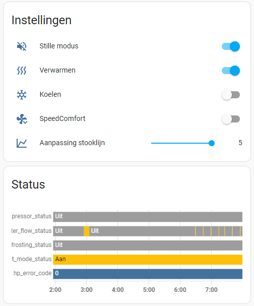

  • jeroenst
  • Laatst online: 07-11 17:33
MLMC schreef op woensdag 26 april 2023 @ 14:40:
Goedemiddag,
Ik ben nieuw op dit forum. IK heb november vorig jaar een LG monoblock 12 Kw (HM121MR.U34) geïnstalleerd. Deze werkt probleemloos op basis van een ingestelde stooklijn met hysterese. Nu wordt het echter tijd om de regeleing aan te passen, de 2 vloerverwarmingsunits met 8 zonekranen (gestuurd door 5 ruimtethermostaten) werken alleen in de verwarmingsmodus. Ik wil echter ook kunnen koelen. Via welke externe ingang op de WP stuur ik het change-over koelen/verwarmen contact van de nieuwe regeling (Honeywell HCC100) aan. Heb de installateurshandleiding doorgespit maar is me niet helemaal duidelijk.
Wie kan me adviseren?
Je dient eerst de koelmodus te activeren via de dipswitches (zie manual).
Vervolgens kun je kiezen of de warmtepomp op basis van de buiten temperatuur kiest voor koelen of verwarmen of dat je de warmtepomp zelf aanstuurt voor verwarmen of koelen via de thermostaat ingang.
Afbeeldingslocatie: https://tweakers.net/i/ozNso0oXnR4M5a9jY85WEKGIziQ=/x800/filters:strip_exif()/f/image/kQgpL9V88OHARgluNjzjZ2C9.png?f=fotoalbum_large

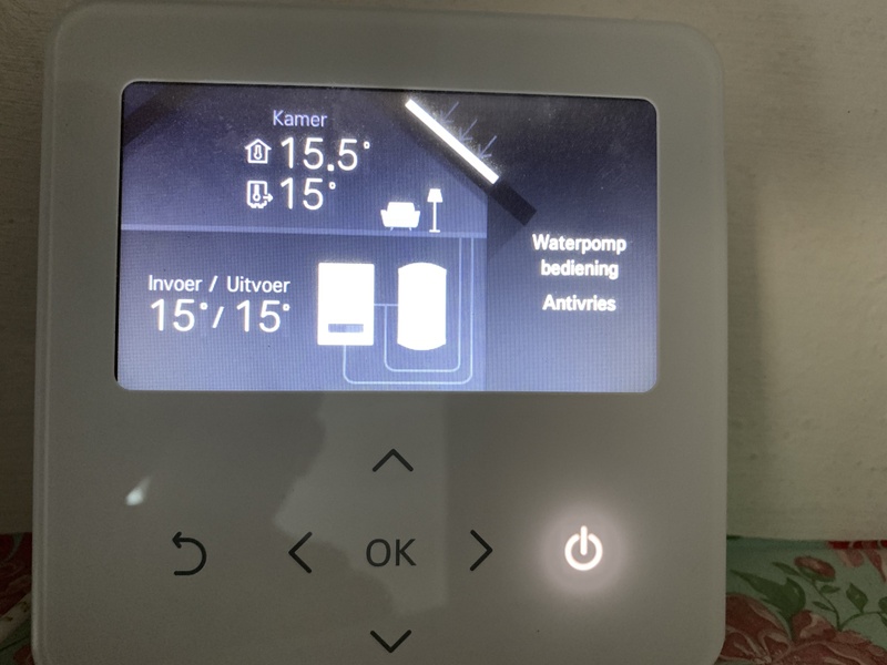

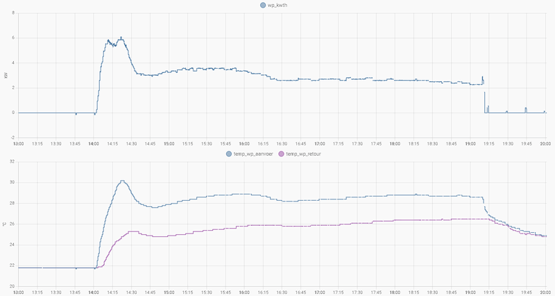

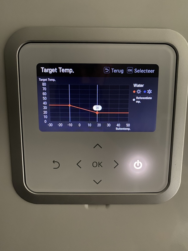

Afgelopen week hebben we nieuwe vloerverwarming op de eerste verdieping laten leggen en wat leidingwerk laten aanpassen. Nu wil ik een opstookprotocol draaien maar op de een of andere manier wil hij maar niet starten met verwarmen.
Geprobeerd met het ingebouwde opstookprogramma, net als alleen op watertemperatuur (uitvoer) en of luchttemperatuur te sturen maar niets lijkt het te willen opstarten. Ik heb ook een 'antivries' melding in mijn scherm staan maar kom er maar niet achter waarom deze daar staat en of hoe ik die weg krijg omdat mijn gevoel zegt dat dit het blokkeert. Wat zou dit kunnen zijn?
Afbeeldingslocatie: https://tweakers.net/i/biQy609GMVMUPYwiPLDi_cz8Tao=/800x/filters:strip_icc():strip_exif()/f/image/PekK8MAcCFWgpA46QR1CyQjX.jpg?f=fotoalbum_large

beumer schreef op zaterdag 29 april 2023 @ 20:10:
De aanvoer temp van 15graden is te laag. De warmtepomp gaat niet aan vanuit veiligheid
  • beumer
  • Laatst online: 14-10 11:22
Edwinvndk schreef op zaterdag 29 april 2023 @ 20:32:
Maar hoe krijg ik die omhoog? Want afgelopen week is het behoorlijk afgekoeld en krijgt zo dus niet echt de kans om op te lopen.

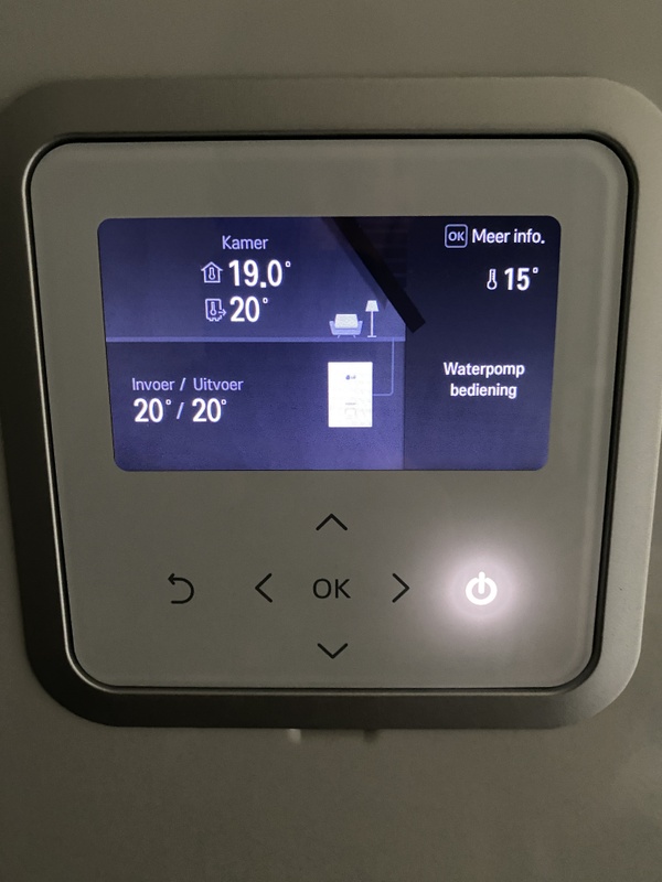

Dat is belangrijk om te weten! Je kunt dus als je langdurig afwezig bent de thermostaat niet lager dan 16 graden zetten anders stopt de LG er helemaal mee?
  • Jojan265
  • Registratie: Februari 2022
  • Laatst online: 22:59
Jojan265
KarsS schreef op zondag 30 april 2023 @ 08:39:
Het gaat om de water temperatuur. Die is bij ons ongeveer 2..3 ºC warmer dan de luchttemperatuur.
LG-HM071MR-U44 / SWW Hewalex PCWU 3.0 / PV SMA + Jinko 14 kWp / Kia e-Niro
De temperatuur die je bedoelt is de luchttemperatuur?
De LG start niet als je WATER temperatuur te laag is. Onafhankelijk van de luchttemperatuur.
En niet zonder rede. Als de WP namelijk in de situatie komt waar een defrost nodig is haalt hij de warmte uit het water in je systeem. Daardoor koelt je water vrij snel nog verder af. Met mogelijk bevriezing en schade aan je systeem als dit begint met een te lage temperatuur.

Jojan265 schreef op zondag 30 april 2023 @ 09:00:
Dat helpt inderdaad een paar graden.
Toch blijf ik het vreemd vinden. Stel je hebt hartje winter een storing die wat langer duurt en je huis is onder de 15 graden geraakt, dan zou je dus daarna je huis niet meer op temperatuur kunnen krijgen...

KarsS schreef op zondag 30 april 2023 @ 10:35:
Dit is dus precies de situatie waarbij je niet wil dat de WP start en een defrost nodig blijkt terwijl je water koud is. Hieruit kan flinke schade ontstaan. Zie mijn eerdere post.
Je zal dan eerst moeten zorgen dat je water voldoende warm is om een defrost te kunnen doen. Met een beetje creativiteit is dat niet zo ingewikkeld.
Bijvoorbeeld lauwwarm water inbrengen in het systeem. Circuleren met pop testrun met elektrisch element aan.
Zou deze beveiliging er niet op zitten, zou je storing uiteindelijk nog veel langer duren :+

Dat je niet wil dat de boel bevriest lijkt mij duidelijk, maar 15 graden???
Het ding heeft toch gewoon een tr sensor? Als die bij +3 de boel stil legt lijkt mij dat vroeg genoeg.

Dat je kunt koelen tot water van 5 graden en daarna weer kunt gaan verwarmen lijkt mij een aardig bewijs dat er technisch helemaal geen probleem is. Natuurlijk, bij koelen is de buitentemperatuur meestal voldoende hoog om geen defrosts nodig te hebben, maar ook daarvoor heeft het ding een sensor...
Het lijkt mij gewoon een suffe software bug :-(

KarsS schreef op zondag 30 april 2023 @ 14:23:
Mijn ervaring was dat de LG probeert te verwarmen nadat deze aangezet wordt. Dus van stroomloos naar stroom aan. Als het water niet warm genoeg wordt binnen een bepaalde tijd (exacte parameters weet ik niet), gaat de LG in anti-freeze modus om zichzelf te beschermen.
In mijn situatie was het toen rond de 2 graden buiten, en het water temp was rond de 12. Door het opnieuw stroomloos maken van de LG ging de warmtepomp even verwarmen om dan helemaal dicht te vriezen. Op de controller ging de LG dan naar defrosting modus en dan anti-freezing. Bij het even stroomloos maken van de LG herhaalde zich dit.
Bij het sluiten van een significant aantal vloerverwarmingsgroepen en het weer even stroomloos maken van de LG kon deze het water hoger verwarmen waardoor deze voorbij de defrost cyclus kwam en weer normaal ging functioneren. Toen het water temp richting de doel temp was, zijn er toen langzaam meer vloerverwarmingsgroepen opengezet.
Gelukkig denken de techneuten bij LG er anders over. Het verschil met koel-modus is namelijk dat er geen defrost zal plaatsvinden.
Trouwens, heb je al gezien hoe ver en in welk tijdbestek het water in je systeem afkoelt tijdens een defrost? ;)

First year of water pump installation I had low water volume on the circuit which later solver with buffer tank.
That made heatpump to stuck on antifreeze during defrosts.
I had found that if I run it on Cool with 20 degrees water target for example, it successfully started.
Then I was able to switch back to Heat.
I cannot say if that can cause a problem but for sure I bypassed the antifreeze error.
Hope it helps.
Just show that this has already been mentioned.
But anyway I confirm it works.

Wat betreft het gebruik van een buffervat kwam ik het volgende onderzoek tegen.
https://www.researchgate....gy_storage_heating_system
"The results show that even a small water tank, i.e., 0.06 m³ ~ 0.5 m³, can reduce the start-stop loss of the air source heat pump effectively. When the water tank volume increases to 0.5 m³ and 1 m³, the start-stop loss is reduced from 12.5 % to 0.8 % and 0.2 %, respectively."
0.5 m³ is een buffervat van 500 liter. Met een grotere buffervat was nog meer efficiëntie te behalen.
Wat helaas niet te vergelijken valt in het onderzoek is het afgifte systeem. In het onderzoek wordt de lucht in de WTW-systeem verwarmd. Hierdoor lijkt er oorspronkelijk een minimale volume in het warmteafgifte systeem te zitten.

Kip schreef op maandag 1 mei 2023 @ 09:33:
Goed om te weten! Men heeft er bij LG dan blijkbaar toch wel over nagedacht dat je een systeem ook wil kunnen opstarten met water beneden 15 graden. Dat dat bij temperaturen rond of beneden het vriespunt onmogelijk kan worden lijkt mij duidelijk, daar is weinig aan te doen.
@kostas2911 Thanks for your information! This seems also a good trick to bypass the antifreeze error.
@sparkly Jazeker, een graadje of 4 over ca. 5 minuten. Nu heb ik een flinke massa in mijn VVW zitten en dat is natuurlijk niet overal zo. Ik zeg ook niet dat deze beveiliging onzin is, alleen vind ik 15 graden wel erg hoog. Te meer omdat het systeem kan zien of defrosts te verwachten zijn of niet, en als dat wel zo is kunnen die afgebroken worden als het water richting het vriespunt gaat. Op deze manier kan bevriezen interactief voorkomen worden i.p.v. een arbitraire grens voor de watertemperatuur.
Als nu de watertemperatuur om welke reden dan ook onder de15 graden duikt kom je in een spagaat, het systeem start niet meer omdat het water te koud is, maar als het buiten vriest koelt de boel steeds verder af en zal uiteindelijk alsnog bevriezen.

KarsS schreef op dinsdag 2 mei 2023 @ 12:18:
Erg vreemde keus van LG inderdaad. Er zou naar buitentemperatuur gekeken kunnen worden en automatisch uitschakelen als de watertemperatuur onder 5c komt bij de een defrost zit er toch ook al op? Hij koelt namelijk ook niet verder.

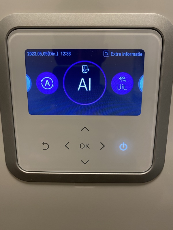

Ik krijg het niet voor elkaar om mijn wp via de stooklijn te laten draaien. Heb hem ingesteld op -10 / 36 en 18 / 20 maar helaas, het is nu buiten 15 graden en de watertemperatuur staat op 20…wat doe ik verkeerd?
Afbeeldingslocatie: https://tweakers.net/i/jqIoqV3wn5RtERWeI1tMohWAOxM=/x800/filters:strip_icc():strip_exif()/f/image/RAm8vMciSY2bSAvA1Vg1mYEn.jpg?f=fotoalbum_large
Afbeeldingslocatie: https://tweakers.net/i/gj9cG_V_FxGSpSo0vUTgLY_desE=/x800/filters:strip_icc():strip_exif()/f/image/MKdw5N9M8OIZlOuOlIGbZnUJ.jpg?f=fotoalbum_large
Afbeeldingslocatie: https://tweakers.net/i/lVGnldD-ElgAPd04NrlLEXPitFY=/x800/filters:strip_icc():strip_exif()/f/image/HOZMjHI5EqtbTQbArkvpZjVW.jpg?f=fotoalbum_large
HN091MR NK5 + HU071MR U44

PvdB_BL1 schreef op dinsdag 9 mei 2023 @ 11:25:
Volgens de stooklijn zou je watertemperatuur nu ca. 21.7 °C moeten worden.
Echter het starten van de warmtepomp is dan weer afhankelijk van de hysterese instellingen. Draai je alleen op Water of Water+Lucht. In het laatste geval moet je ook nog de instelling in het gebruikersmenu voor de gewenste watertemperatuur bepalen.

Heb je hem wel op AI stand staan in je hoofdscherm?
LG Therma V Monobloc 12KW U34. | 24 zonnepanelen x 380WP | Gasloos | Unifi

Ik draai op alleen water:
Afbeeldingslocatie: https://tweakers.net/i/Yz1Mnagd6js6aPz_JNdSK6y_ugI=/x800/filters:strip_icc():strip_exif()/f/image/KPTdPnIUoD61gVVGIxtEFE4w.jpg?f=fotoalbum_large
En in het hoofdmenu staat AI ingeschakeld:
Afbeeldingslocatie: https://tweakers.net/i/Krzp89YfmQ-FFxJJwvxcidc12Kc=/x800/filters:strip_icc():strip_exif()/f/image/vURw20N6z1Hi4MjwkuhE5oCM.jpg?f=fotoalbum_large

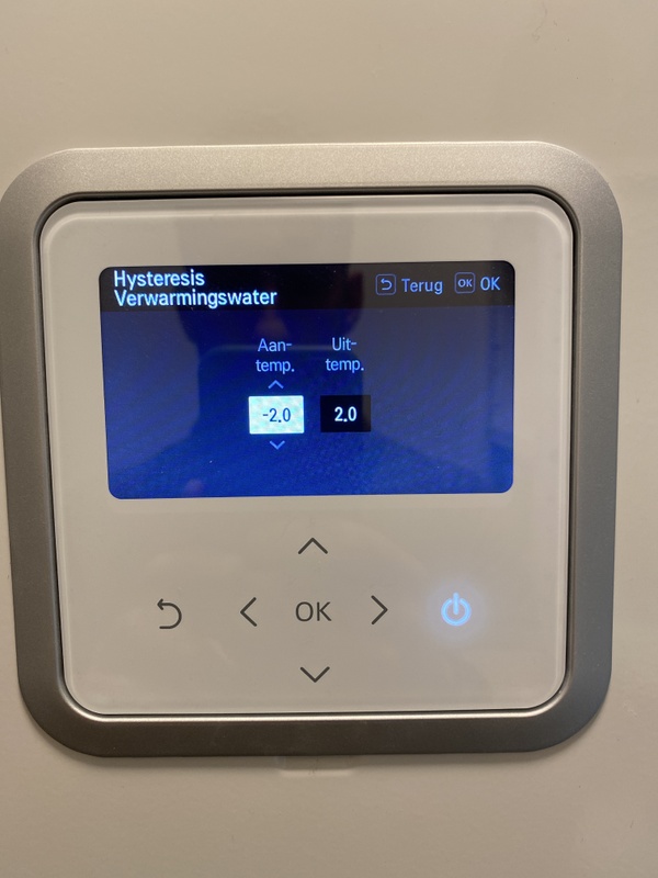

Waar staat de hysterese op voor water?

Jojan265 schreef op dinsdag 9 mei 2023 @ 12:40:
Afbeeldingslocatie: https://tweakers.net/i/hyir_SLG7393yB120Ppk12lDas4=/x800/filters:strip_icc():strip_exif()/f/image/q9G9rTP3QkCxVroF0AiwXsSP.jpg?f=fotoalbum_large

Dan zal de warmtepomp aangaan, als je watertemperatuur nog een graad zakt. Dit zal bij de huidige buitentemperaturen erg moeilijk worden. Ik vind ook, dat je stooklijn eigenlijk veel vlakker moet zijn. Ik zou daarom de TA min op minimaal 24 °C zetten. Bij mij staat deze op 27 °C, omdat ik anders bijna geen afgifte meer heb in mijn vloer.
Ik zou trouwens de hysterese hoog op +4 °C zetten, omdat je anders de kans hebt, dat de warmtepomp weer uitgaat tijdens de opstartpiek.

Jojan265 schreef op dinsdag 9 mei 2023 @ 12:47:
Dank voor je tip! Met TA bedoel jij Temperatuur Aanvoer? Ik zie dat mijn instelling staat op Temperatuur Uitvoer. Dat is niet de beste keuze begrijp ik?

PvdB_BL1 schreef op dinsdag 9 mei 2023 @ 19:30:
TA is inderdaad Temperatuur Aanvoer en LG noemt dat Temperatuur Uitvoer.
Ik begrijp dat het nu gelukt is?

Nee nog niet helemaal. In het menu bij kamerverwarming zie ik de optie verwarming temp. Instelling. Ik kan daar kiezen tussen uitvoer en invoer. Ik was in de veronderstelling dat jij met TA, temperatuur Aanvoer, hier had gekozen voor invoer in plaats van uitvoer (waar hij bij mij op stond). Maar na jouw laatste bericht begrijp ik dat ik hem hier dus op uitvoer moet laten staan.

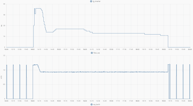

De WP heeft nu ongeveer 2 dagen uitgestaan. Vanmorgen was de temperatuur in de kamer gedaald tot onder het schakelpunt van de thermostaat. Ter info:
Regeling op water uitvoer (AI / stooklijn).
In de kamer hangt een aparte thermometer die ik in HA uitlees.
Via de (generic) thermostaat in HA wordt een warmtevraag doorgegeven aan een esp32 bordje die via een relais het thermostaat contact van de WP schakelt.
Dit werkt eigenlijk dikke prima. Maar soms zie ik wel eens (zo ook vanmorgen) dat de warmtevraag keurig doorgegeven wordt aan de WP en dat de waterpomp ook aan gaat. Maar daarna gaat de waterpomp ook weer uit en daarna weer aan en weer uit enz enz om de temperatuur van het water te checken. Maar blijkbaar vindt hij het dan niet nodig om te gaan verwarmen.
Terwijl de T_uitvoer nu 19.4 is en de T_setpoint 24. Voor de test heb ik de AI op +5 gezet zodat de T_setpoint nu 29 graden is. Maar ook dat is niet genoeg. Op basis waarvan bepaald de WP dat verwarmen niet nodig is?
Zie screenshots van HA hieronder:
Afbeeldingslocatie: https://tweakers.net/i/PzM6z0xr0v2KxF_QwS_EmVXLDsE=/full-fit-in/4000x4000/filters:no_upscale():fill(white):strip_exif()/f/image/Q8bNDHBn7tvY7L7n7vxnxB6I.png?f=user_large
Afbeeldingslocatie: https://tweakers.net/i/PyEHD2GaZExuJmXtINP4UPxS8LA=/800x/filters:strip_exif()/f/image/KcfgOQzmJ2MCqCLwR4p40opT.png?f=fotoalbum_large

De vraag stellen is hem beantwoorden...
Het heeft dus met de stooklijn te maken. Deze had ik ingesteld tussen een buitentemperatuur van -10 en +15. Blijkbaar als de buiten temperatuur dan boven of net onder (hysterese?) de 15 graden zit, doet de WP niets.
Ik heb nu de stooklijn verlengd naar +18 graden en toen ging de WP wel keurig aan.

Ik heb volgens mij precies hetzelfde probleem. Stooklijn tot 15 graden ingesteld en afgelopen twee dagen wel aangegaan volgens schema op "auto" maar is niet begonnen met verwarmen. Ik ga ook mijn stooklijn eens op 18 graden zetten.
Edit: ik stuur alleen op water uitvoer.

paQ schreef op donderdag 11 mei 2023 @ 12:22:
mooi he dat vechten met elkaar tegenwerkende parameters :P
(ik kom steeds weer op het uitlegfilmpje van de kernrecctor :+ )
Hij gaat pas aan als je aan zowel de hysterese als de buitentemp als de watertemp voldoet.
Als je het allemaal te 'losjes' instelt, dan zal hij ook weer heel snel uitspringen. (vandaar hysterese +4 bij uit)
Ja nogal verwarrend allemaal…
Mijn instellingen staan nu zo:
Stooklijn -10 / 36 en 18 / 24
Hysterese -2 en +4
Alleen op water en op uitvoer temperatuur
Ga de komende tijd zien of dit beter gaat.
  • paQ
  • Laatst online: 00:27
paQ
Dan zal hij starten als het water <22 graden is ,bij een buitentemperatuur van 18.

Ik heb een paar vraagjes over de stille modus. Hopelijk zijn er hier mensen die daar wat meer over kunnen zeggen _/-\o_
Tot vanochtend heb ik mijn Therma-V (7kW - U44) steeds in de normale modus gebruikt. Nu de buitentemperatuur oploopt en de buren meer buiten zijn wilde ik de stille modus eens proberen. Die test ging geweldig vanmorgen, het geluidsniveau (wat al niet zo hoog is vind ik) reduceerde zodanig dat de buren volgens mij onmogelijk nog kunnen waarnemen of mijn WP nu wel of niet actief is.
Nu draaide de fan in stille modus best wel langzaam vond ik, is dit normaal of gaat de fan wel op-toeren als er meer gevraagd wordt?
Verder las ik hier op het forum dat sommigen een hogere COP meten in stille modus. Ik kan dat zelf nog niet goed vaststellen omdat m'n kWh meter er nog niet tussen zit, maar is dit inderdaad wat je kunt verwachten? Zelf zou ik juist een lagere COP verwachten.
Zijn er verder nog nadelen aan de stille modus die ik maar beter kan weten?

KarsS schreef op woensdag 17 mei 2023 @ 21:33:
Ik gebruik de de "Stille modus" vanaf +5 °C buiten temperatuur en merk inderdaad een verbetering in geluid en COP. De Fan draait inderdaad erg langzaam bij deze temperaturen, ca. 300 rpm (zie grafiek hieronder).

Jojan265 schreef op woensdag 17 mei 2023 @ 22:17:
Bedankt voor je uitgebreide info! In jou grafiek draait de fan tussen ca. 14:00 en 16:00 op een hoger toerental, is dat dan de normale modus?
De COP gaat inderdaad omhoog op het moment dat de fan snelheid omlaag gaat, interessant...

KarsS schreef op donderdag 18 mei 2023 @ 08:49:
Nee, dat is de opstartpiek. Deze gaat bij mij altijd in "Stille modus", ook na een defrost. Met deze temperaturen gaat de warmtepomp vrij snel na de opstartpiek moduleren en aftoeren (elke 90 sec. een beetje minder vermogen naar de compressor en de Fan gaat daarin mee). Als dan het minimum vermogen bereikt is (ca. 10..13 % compressor), gaat de FAN op 300 rpm en blijft daarop dan draaien. Dan hoor je hem echt niet, ook al sta je ervoor.
Je kunt niet stellen, dat doordat de FAN snelheid omhoog gaat, de COP naar beneden gaat. Het is een compleet geheel: Compressor, Fan en waterpomp. Zie hieronder de diverse grafieken van gisteren:
Afbeeldingslocatie: https://tweakers.net/i/7HRILnsGbf6hfbAIijxqgHcCoXg=/800x/filters:strip_exif()/f/image/ujUkSetvBoHU0Tpt1tisRaMz.png?f=fotoalbum_large
Afbeeldingslocatie: https://tweakers.net/i/BTkh7Yj-NUgRwdU0Q2dtwRwlBcw=/800x/filters:strip_exif()/f/image/oLJhMpHkWbpze4HuMZ2j8VSF.png?f=fotoalbum_large
Afbeeldingslocatie: https://tweakers.net/i/rPn4-HBiv9xxh178XnDa9qDzV9o=/800x/filters:strip_exif()/f/image/G5cPBJMzGKvoPIvEH7Ibkhly.png?f=fotoalbum_large

Jojan265 schreef op donderdag 18 mei 2023 @ 10:11:
Weer bedankt voor al deze info! Wel mooi als je dat allemaal zo in kaart kunt brengen. Zelf gebruik ik (nog) geen HA o.i.d. Zou het wel graag willen maar voorlopig heb ik andere zaken die aandacht vragen. Hopelijk kan ik er komende winter wat mee gaan doen.
Ik begrijp overigens dat je niet kunt concluderen dat een lagere fan speed resulteert in een hogere COP. Was dat maar waar, dan zou ik hem stil zetten >:) . Maar mijn verwachting was dat de stille modus een lagere COP zou opleveren doordat de verdamper minder gekoeld wordt en dus t-lift iets hoger wordt. Naar mijn mening moet dat ook wel zo zijn maar blijkbaar wordt dat ruimschoots gecompenseerd door andere zaken die juist gunstiger worden (tenminste voor buitentemperaturen ruim boven nul) en dat is wel erg nuttig om te weten.
